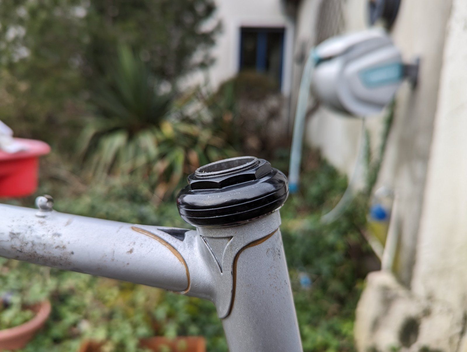

Und wenn Du die festgefressene Stütze aus dem Rahmen bekommen hast, wirst Du auch noch den Verschluss des Helicomatic-Kranzes geöffnet bekommen (um ggf. den Kranz wechseln zu können, da man diese durchaus noch bekommt). :)

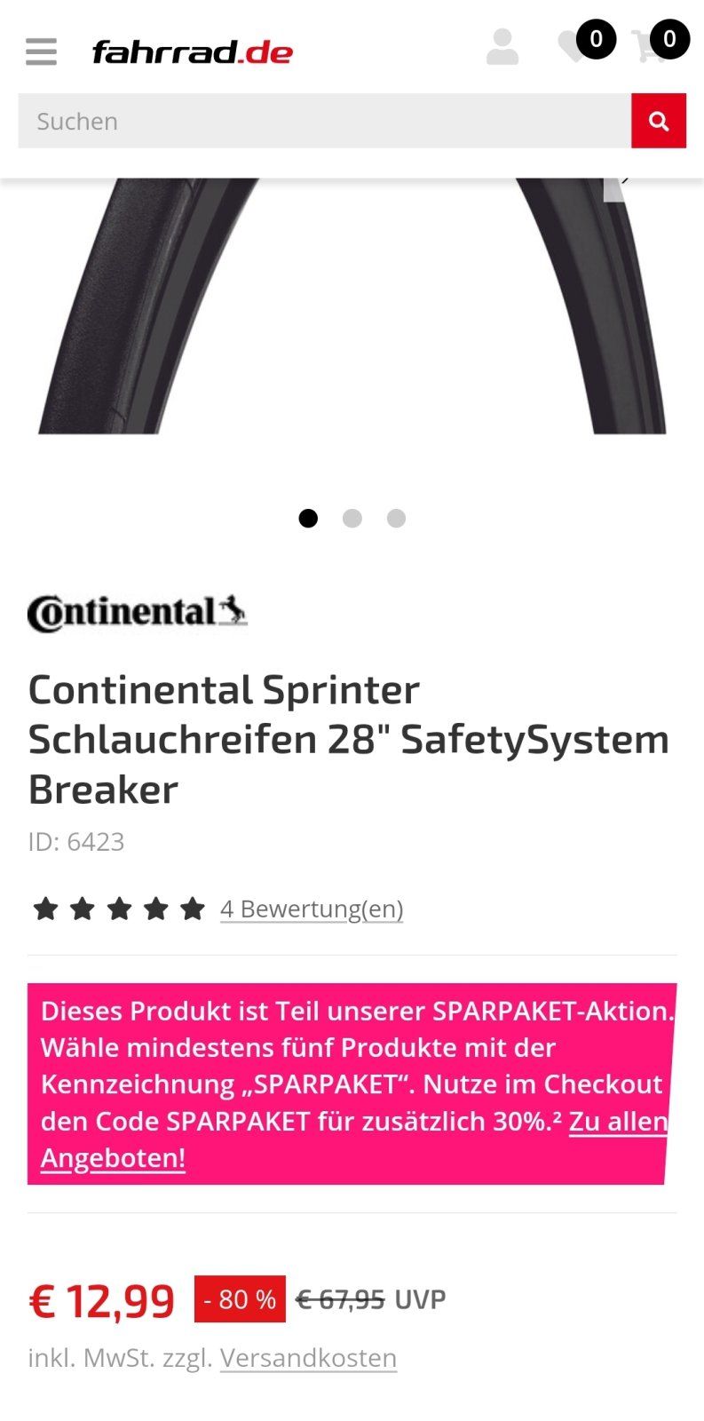

Die Frage nach Schlauchreifen wäre auch noch zu stellen. Hier gibt es oft ziemlich günstige Angebote an guten Rädern, weil viele nix mit Schlauchis anfangen wollen. Dabei sind die Laufeigenschaften oft besser als bei Drahtis. Das große Problem ist da die Reifenauswahl. Entweder billig oder superteuer, dazwischen ist es sehr dünn.

Was hältst Du von der anderen Idee von @Bonanzero, es mal mit Schlauchreifen zu probieren?
Der Haken daran ist (wie von ihm geschrieben) der Kostenfaktor für anständige Reifen (wobei anständige Drahtreifen heutzutage auch nicht wesentlich günstiger sind). Ich hätte nämlich einen entsprechenden Laufradsatz übrig. Loswerden muss ich den nicht, ich biete ihn Dir lediglich (kostengünstig) an.

Beim insolventen Fahrrad-Händler gibt es gerade einen offenbar ganz passablen Schlauchreifen für unter 10 Euro (siehe Anlage). 3 Schläuche dazu bestellen, damit es die 30 % Rabatt gibt.

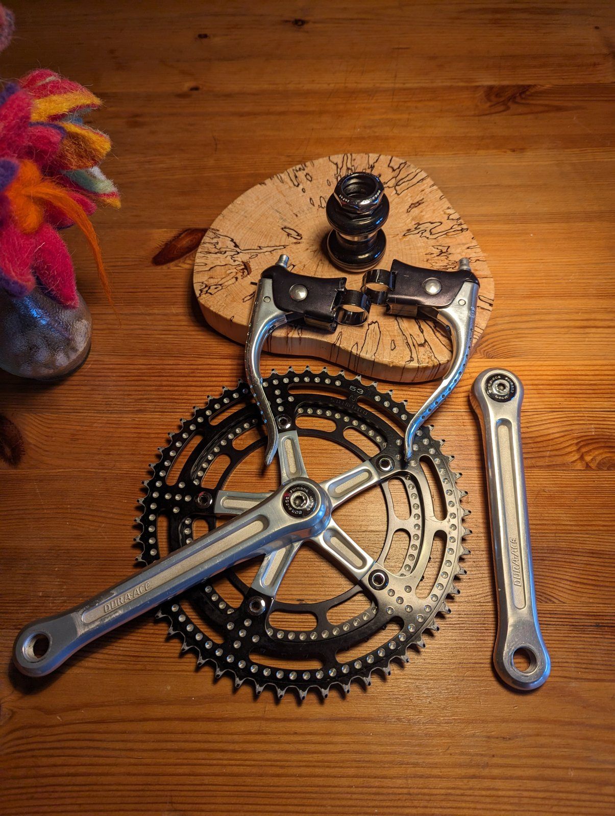

Ich habe jetzt also einen Laufradsatz. Ist jedoch 6fach mit Schraubkranz. Soweit ich es mitbekommen habe, kann man es jedoch die Naben umspacen. Da muss ich mich noch schlau machen und hoffe es geht auch mit einer Campagnolo Record Nabe. Wird also langsam zu einem Luxusproblem 😅 Felgen sind Mavic GP40 mit noch sehr guten Flanken, aber leider dunkel (was aber nicht schlimm ist) Montiert auf den Felgen sind ein paar Continental Grand Prix Classic, die wie neu ausschauen. Ich habe also vom Budget für LRS und Reifen genau das gekauft + den Rest eines Rads.
Die Reste sind jetzt auch nicht so uninteressant, da muss ich mir aber überlegen was ich damit mache. Ist ein Damenrad, leider mir zu klein und der Rahmen auch nicht so schön erhalten. Viele Lackabplatzungen, die in einem anderen Ton überlackiert wurden. Chrom sieht auch nicht mehr so toll aus, da geht aber vielleicht noch was. Ist ein Enik auf dem Name(?) und der (Start?)nummer 34 drauf. Der Rahmen ist vermutlich auch nicht leicht, da das Rad schwer anfühlt. Das gehört aber in einen anderen Thread.
Hier interessant sind evtl die montierten Teile: einiges an Dura Ace Black bis auf die Kurbel, die ist eine Gipiemme. Nun stellt sich die Frage, die Sachen an das Nishiki montieren oder nicht? Der Rahmen ist halt schon dunkel, mit den Dura Ace Black Teilen wird es nicht heller. Abstellen im Kölner Keller wird dann auch Überwindung kosten.
