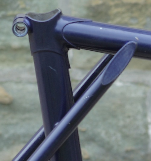

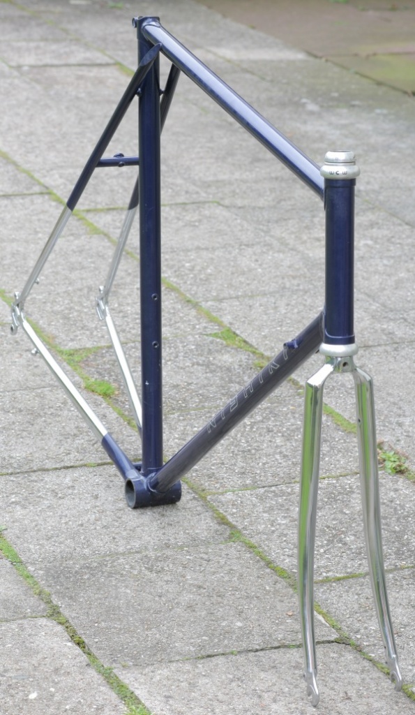

Ich habe zu einem Nishiki Rahmen einige Fragen und mich entschieden einen "Nishiki"-thread aufzumachen in der Hoffnung, dass wie bei anderen Marken in diesem board teils schon umgesetzt sich hier künftig der Austausch zum Thema Nishiki auch im Sinne der Archivfunktion konzentrieren könnte.
Es handelt sich um einen Nishiki Trim Master Rahmen für lange Rennradbremsen in Rahmenhöhe (c-t) 64 cm, den ich 1997 bei Rad Rose im Ausverkauf für etwas über 400 DM inklusive eines montierten WCW-Steuersatzes erworben habe.
Der ursprüngliche Preis betrug meiner Erinnerung nach über 700 DM; vielleicht waren es 790 DM. Die Besonderheit dieses Rahmens sind die mit Sattel- bzw. Oberrohr gekreuzten Sattelstreben, was den Rahmen etwas (seiten)steifer machen dürfte.
Fotos:
Geometrie:
Mein Rahmen hat bzw. hatte außer den Nishiki-Schriftzügen auf dem Unterohr keine weiteren Rahmenaufkleber. Ein Foto eines anderen etwa gleich alten Trim Masters zeigt Decals mit Tange Infinity, was auch meiner Erinnerung entspricht. Die Ausfallenden sind vermutlich ebenfalls von Tange. Der Rahmen ist aus meiner Sicht ordentlich mit kleineren Mängeln im Lack bzw. an den Ausfallenden (Lotrest, leichter Versatz von Ausfallenden zu den Streben bzw. Gabelscheiden). Vermutlich unbeabsichtigt fällt das Oberrohr nach vorne um ca. einen cm ab!
Die Aussage hier im Forum, dass Nishiki kurze Oberrohre verbaut hat, kann ich für meinen Rahmen bestätigen. Da ich ein Langbeiner bin und recht komfortabel sitzen möchte, habe ich trotz des kurzen Oberrohres nur einen 90 mm Vorbau, was optisch m.E. noch akzeptabel ist.

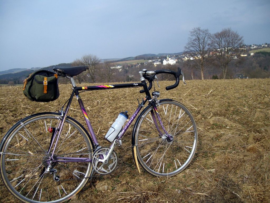

Bevor ich das Rad für die oben gezeigten Rahmenfotos gesäubert und demontiert habe, sah es so aus:
Folgende Punkte möchte ich beim Zusammenbau ändern:
- SunTour XC Pro Kurbel (LK 110/74) von einem anderen Rad anstelle der Shimano Deore DX Kurbel (FC-MT60); XC Pro sieht m.E. deutlich besser aus
- große Satteltasche anstelle des Gepäckträgers mit Ortlieb Back- oder Frontrollern (sieht ebenfalls besser aus)
- zwei identische Flaschenhalter
- vielleicht weißes Lenkerband (ist aber wohl auch deutlich empfindlicher, oder?) oder doch wieder ein schwarzer Sattel?
- auf Dauer 28 mm breite Reifen (Conti 4Seasons?) anstelle der 32 mm breiten Conti SportContact (das Rad muss aber schon Natur- und Schotterwege im Sauerland überstehen können)
- auf Dauer eine schönere Sattelstütze
- mittelfristig die Möglichkeit normale (keine kurzen Steckschutzbleche!) Schutzblech relativ schnell montieren zu können, ohne die Bremsen demontieren zu müssen -> erfordert noch einigen Gripseinsatz mit hoffentlich positivem Ergebnis

Erkennt jemand, um welche Muffen es sich handelt bzw. weiß, in welchem Zeitraum diese hergestellt wurden?
c)

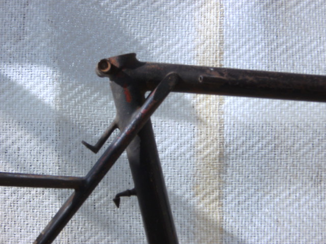

Welche Rennradrahmen mit gekreuzten Sattelstreben sind sonst noch so bekannt bzw. wann wurde diese Bauart das erste bekannte Mal eingesetzt?
d)
Wie alt könnte der Rahmen in der gezeigten Form/Optik und den verbauten Teilen theoretisch maximal sein? Ich frage deshalb, weil ich Lust hätte, ein Rad mit noch älteren Komponenten aus den 80ern oder sogar den 70ern aufzubauen. Wahrscheinlich wird das aber eher doch auf einen anderen Rahmen hinauslaufen.

Netter Rahmen!
- GT fiel mir auch gleich ein.
- Weißer Sattel, schwarzes Lenkerband geht gar nicht. Umgekehrt natürlich immer oder eben beides weiß oder beide schwarz.
- Sowohl die Ändeung an Kurbel als auch Gepäckträger begrüße ich sehr.
- Continental GranPrix 4Season ist 'n guter, sehr stabiler Reifen :daumen:
So, jetzt habe ich irgendwie keine deiner eigentlichen Fragen beantwortet aber meinen Senf zu dem Rad gegeben, sorry dafür...
Ich finde die Lösung für große Rahmenhöhen recht gelungen, ein 64er Rahmen sieht in reiner Diamantform doch sehr nach oben gestreckt aus.
Hier gibt es noch einige Rahmendetailfotos, die ich wegen teilweise bescheidener Qualität aber nochmals wiederholen werde:
Schöner Rahmen. Gefällt mir sehr. Eine gute Basis für ein Reiserad oder zumindest einen Tourer. Dafür sprechen das lange Bremsschenkelmaß und die Schutzblechösen.
Wenn du nur leichtes Gepäck mitnehmen willst, dann ist eine sattelmontierte Tasche à la Carradice vielleicht die beste Lösung. Damit sie nicht so undefiniert am Sattel bammelt (bzw. unattraktiv schräg dranhängt, wenn sie noch an der Stütze festgebunden wird), kann man einen Bagman als Untersetzer montieren. Wenn dieser Schnellriegel hat, lässt sich die Tasche ratzfatz an- und abbauen. Eine geniale Sache, die ich selber im Einsatz habe.
Was mir an den Carradice-Taschen weniger gefällt, sind die Schnallen, da hätte ich lieber einen Schnellverschluss.
Was die Zeitspanne der Komponenten anbelangt, da kannst du ja, pragmatisch gesehen, alles verbauen, was ranpasst. Zeitlich zum Dekor passend ist die Auswahl aber sehr eingeschränkt, denn dieses Dekor gabs nur für ein paar Jahre Mitte der 90er. Vorher bestand der Schriftzug aus kursiven vollfarbigen Buchstaben.
Was du mit den Komponenten vorhast, ist vollkommen korrekt. Überlege aber, ob ein weißes Lenkerband für deine Zwecke dienlich ist, mir wäre das für ein Gebrauchs- bzw. Tourenrad zu heikel. Da macht man sich ja immer irgendwo die Finger dreckig, sei es nur beim Luftpumpen.
Die sattelstütze zu tauschen, solltest du dir nochmal gut überlegen. In neu wirst du kaum was Schöneres bekommen, was Besseres sehr unwahrscheinlich. Versuche lieber, diese Stütze schönzumachen, z.B. den Schaft polieren. (Dann musste aber auch den Vorbau polieren.) So schlimm sieht sie aber m.E. gar nicht aus.
Hier wird gerade ein Trimmaster-Rahmen angeboten. Da sind andere Kleber drauf, auch ein Rohrsatzkleber. Man kann leider nicht erkennen, was da draufsteht.
zumindest weiß ich, dass GT allgemein als der Erfinder dieser Rahmenform gilt. Aber wahrscheinlich sind die Dinger schon vor 100 Jahren mal gebaut worden und dann wieder vergessen worden... Sieht ja auch häßlich aus, aber das ist ja subjektiv.

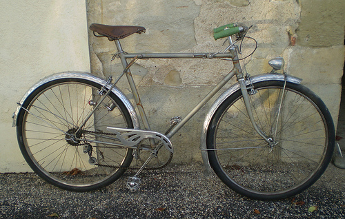

Diese Bauart ist ein alter Hut, mir bekannte Hersteller haben das seit mindestens den Dreißigern gebaut:
Angefangen mit Reyhand
Routens
Auf der Insel gab es das auch, von Thanet z.B.
usw vermutlich.
An Carradice hatte ich auch schon gedacht. Alternativ eine Ortlieb Fronttasche Ultimate 5 plus, deren Halterung ich für die Montage am Sattel modifiziert hätte; eventuell mit zusätzlicher Abstützung zur Sattelstütze, damit ein Wegkippen nach unten behindert wird.
Irgendwo hier im Forum hat jemand beschrieben, dass er Satteltaschen an einer Holzleiste oder ähnlichem befestigt. Wenn jemand den link zur Hand hat, bitte melden.
Vielleicht denke ich darüber nach, eine ungenutzt hier herumliegende Ortlieb Office Tasche, welche keine Gepäckträgerbefestigung hat, zu adaptieren. Wenn ich nur genug Zeit hätte, mich intensiv mit meinen ganzen Ideen zu beschäftigen ... 🙁
Das stimmt und hat mich zuvor auch davon abgehalten weißes Lenkerband zu verwenden. Alternativ könnte ich versuchen, den Rolls in Schwarz zu bekommen oder Brooks z.B. mit dem B17 nochmals eine Chance zu geben, nachdem ich mit dem Colt nicht warm wurde. Der Colt liegt hier immer noch herum ...
Hier ist der ähnlich alte Trim Master Rahmen mit Tange Infinity zu sehen (drittes Foto von unten). Ältere Trim Master aus den 80ern ohne gekreuzte Sattelstreben sind allerdings mit Tange No. 2 angegeben. Abzüglich etwa 100 g für den Steuersatz wiegen mein Rahmen + Gabel zusammen knapp 3100 g.
