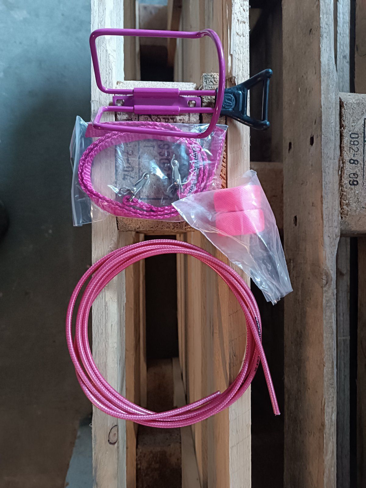

Kommen wir zu den wirklich wichtigen Fragen des Lebens: Farben!
Ich habe hier leider unterschiedliche Farben, pink und magenta. Beisst sich das oder geht es noch? Ich hoffe ja, dass man es fertig aufgebaut kaum sieht. Das ist aber vermutlich illusorisch.

Da Lenkerband und Bremszüge beide in magenta sind, sollte der Flaschenhalter in pink passen. Was ist das für ein Gurt in der Mitte?
Wenn es fertig dir nicht gefallen sollte, kannst du immer noch einen anderen Flaschenhalter suchen. Das ist doch für eure Mädels-Gruppenfahrten? Meinst du, das spielt da eine Rolle?
In erster Linie ist es für mich und ob es für mich eine Rolle spielt, dass der Ton nicht ganz passt, weiß ich noch nicht. Könnte also 😍 oder so 😱 sein.
Das in der Mitte sind Pedalriemen. wenn schon, denn schon! 😀
Ich hätte den selben Flaschenhalter auch noch in gelb da, überlege aber ob ich den an meine Toscana machen soll. Zu den goldenen Decals des Nishikis würde der auch nicht passen.
Edit: übrigens habe ich es mit der Farbe anders gesehen, Lenkerband und Bremszüge pink/rosa, Flaschenhalter und Pedalriemen magenta 🤣 Was ist nun richtig?
Ich hätte den selben Flaschenhalter auch noch in gelb da, überlege aber ob ich den an meine Toscana machen soll. Zu den goldenen Decals des Nishikis würde dervdauch nicht passen.
Trotz Mädels bin ich farbtechnisch nicht 100% "sattelfest".
Wie gesagt, wichtig ist, dass es dir gefällt.
Ich ja auch nicht 🤭
Das sowieso. Das werde ich wohl erst am Ende beurteilen können.
