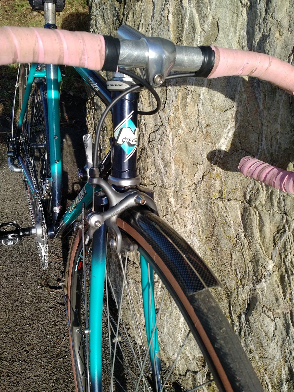

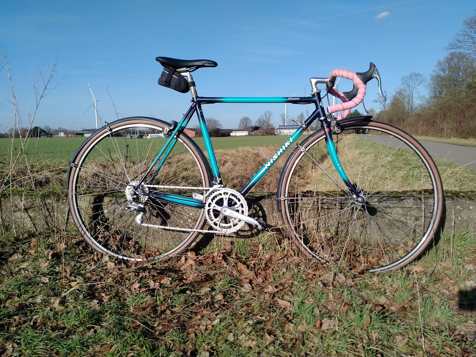

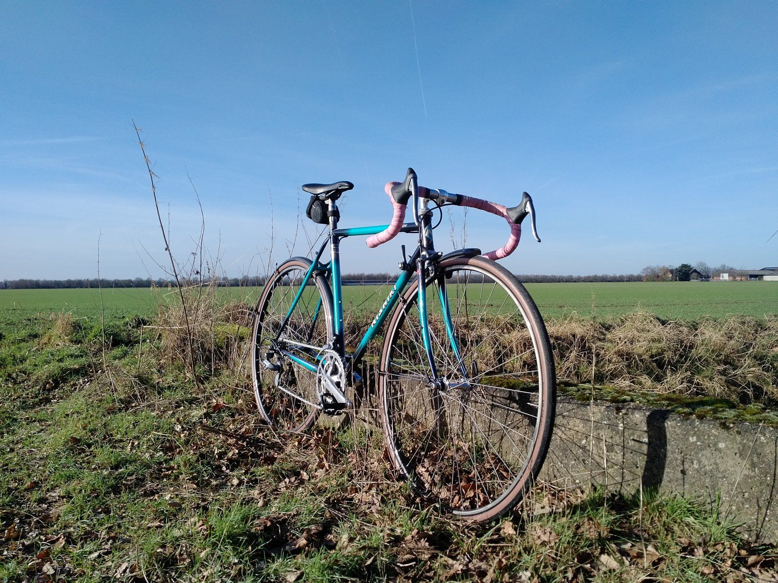

Wo hier gerade so viel Betrieb ist: Shadow war bislang nur "unterwegs" in der Sonne zu sehen, soll den Markeninteressierten aber nicht vorenthalten bleiben.
Näheres gibt's hier:
Schutzblechrad hin, Schutzblechrad her, Einstellrunden fahre ich nur bei Sonnenschein: Wenn es technisch nicht laufen solte, ist wenigstens das Wetter schön!
Anhang anzeigen 1385570Anhang anzeigen 1385569
Erstes Zwischenfazit: Das Nishiki Shadow ist solide in jeder Bedeutung des Wortes. Nix für den Rundenrekord, aber mit Reserven für persönliche Gewichtszunahme (oder Gepäck). 28mm-Reifen passen gut unter die Schutzbleche. Die Tricolor-Gruppe paßt mir hier optisch sehr gut und werkelt ordentlich.
An ein paar Kleinigkeiten muß ich noch ran:
  • Vorbau wird etwas länger (und evtl. schwärzer; ebenso das Lenkerband, wenn erst einmal alles paßt);

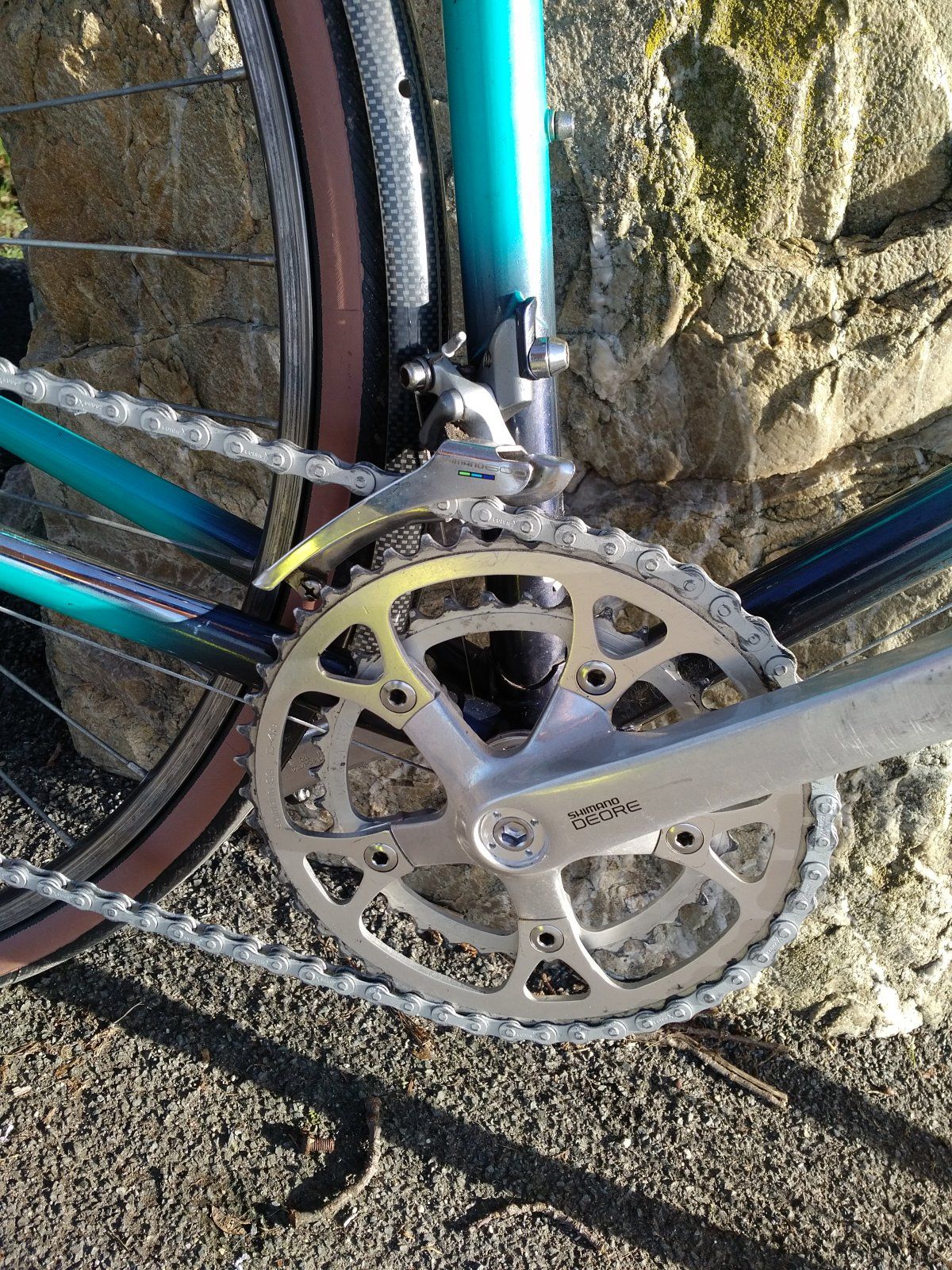

  • kleinstes Ritzel läuft in der Realität nicht (wohl aber im Montageständer🤔; liegt vermutlich an der Kettenlinie, weil gerade in 7-fach nur ein 130er-Hinterrad herumlag. Falls also jemand einen Tricolor-LRS, 126mm, 7-fach HG erübrigen kann...);
  • ob ich mit den Eingelenkern (langes Maß) überall da runter möchte, wo mich die Kurbel hochtragen kann, ist auch noch nicht sicher;

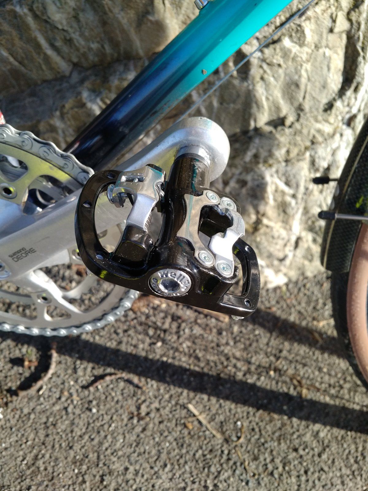

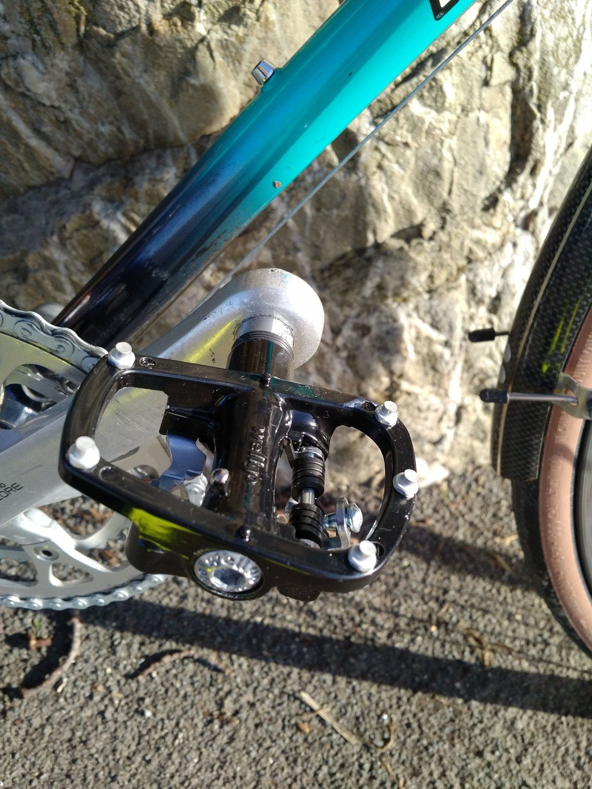

- die Pedale sind nicht der Weisheit letzter Schluß. Einerseits möchte ich das Rad flexibel nutzen können, andererseits benötigt die flache Seite mit Sneakern einen deutlich anderen Sattelstützenauszug als die SPD-Seite mit Winterschuhen.
Anhang anzeigen 1385568Anhang anzeigen 1385567

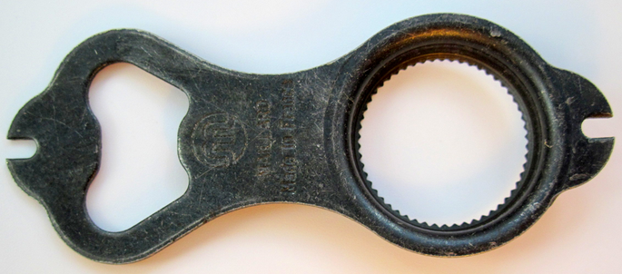

Du brauchst den Maillard-Flaschenöffner.
Genau genommen ist es kein Schraubkranz (auch wenn das Aufnahmeprofil eine Spirale ist), sondern eine Bauart das Kassettennabe.
Kommt auf meine Einkaufsliste :daumen:
