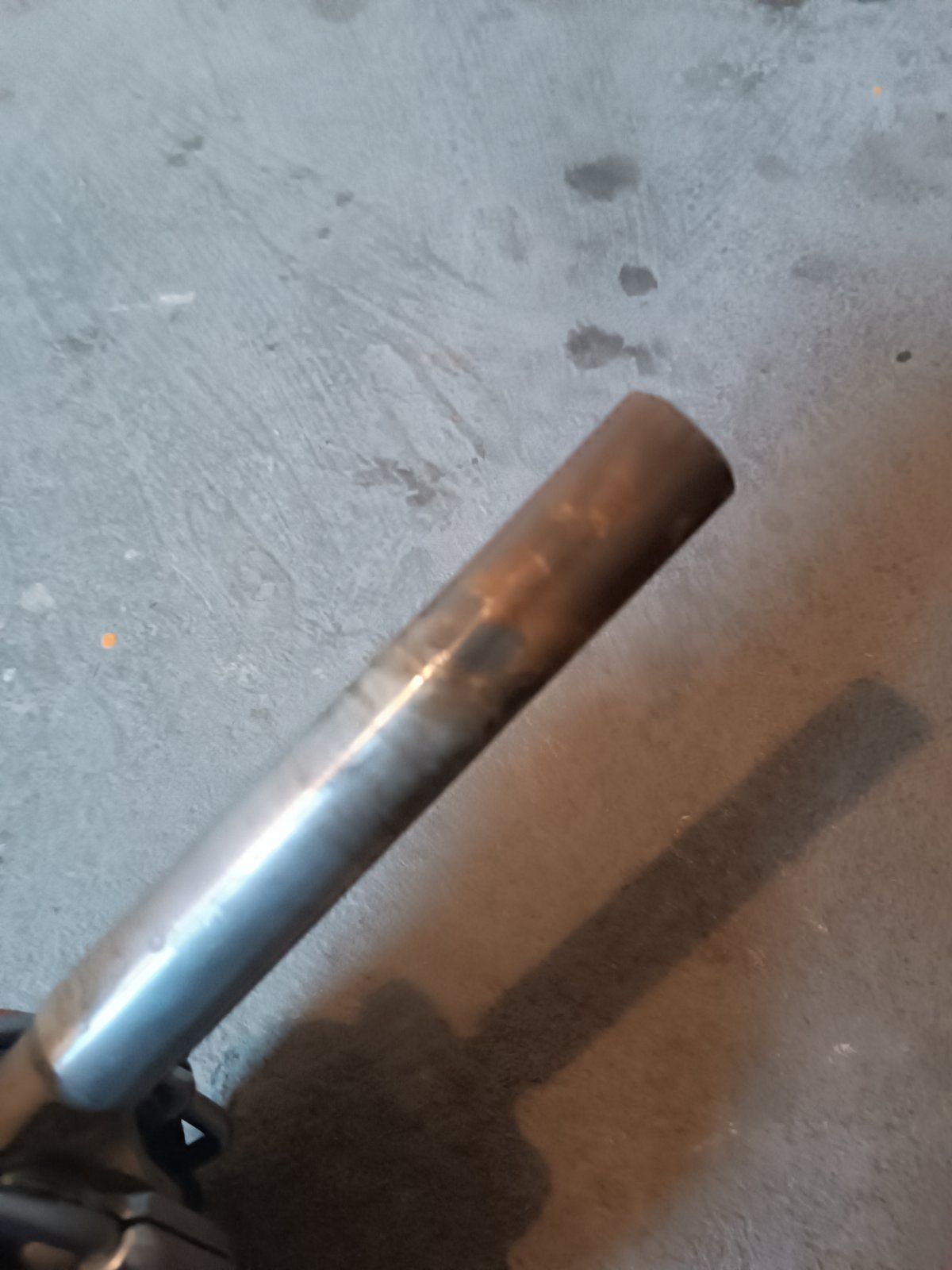

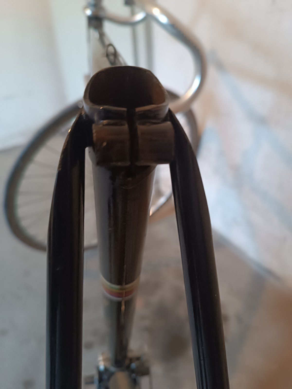

Die Stütze ist raus, die Stütze ist raus 🥳🎉🍾💃💃💃
Das war ein Akt! Erst mit WD40 versucht, tagelang einwirken lassen, es tat sich aber nichts. Dann mit Hitze Fett und Lanolin versucht, in der Hoffnung dass es erhitzt rein läuft, half auch nichts. Dann zu Ammoniak gegriffen. Habe dazu noch eine Spritze mit Nadel besorgt und versucht mit der Nadel rein zu kommen. Kam aber nicht sonderlich weit, am nächsten Tag tat sich immer noch nichts. Dann sachte mit einem Schraubenzieher in den Spalt der Klemmung gegangen und minimal aufgedrückt, so bekam ich die Spritze und somit auch Ammoniak rein. Einwirken lassen, am Sattel versuchen zu drehen. Hat einiges an Kraft, wo von ich nicht gerade viel habe, gekostet und dann knackte es laut. Ich hatte natürlich schiss, was kaputt zu machen. Aber noch mal in die andere Richtung gedreht, knackte wieder. Aber was knackt da? Dreht sich die Stütze? Man sieht nichts! Knackt der Sattel? Hab ich ihn kaputt gemacht? Oder bricht die Stütze? Mach ich vielleicht die Muffe kaputt? O Gott, O Gott... aber versucht immer weiter hin und her zu drehen bis irgendwann sichtbar wurde, dass sich die Stütze bewegt/dreht. Puhhh, Glück gehabt! Das war noch minimal, also wieder ein Schwung Ammoniak rein und einwirken lassen. Später nochmal dran gedreht, ging nun besser mehr, aber immer noch sehr laut. Nun mit WD40 geflutet, auch wieder mit Schraubenzieher damit es rein kommt. Etwas dran gedreht und nochmal einwirken lassen. Nach der Arbeit mich wieder dran gemacht, nun ließ es sich deutlich besser drehen, Kraft war zwar immer noch nötig, aber mit Geduld und Fleiß raus bekommen :daumen:
Sagte ich doch das kann lustig werden, jetzt hast es ja geschafft 👍
WD40 ist der größte Scheiss,besser was selber mixen zb.1/2 Petrolueum mit 1/2 Oel
Ist viel besser wie WD 40

Also die Stütze ist nicht drauf gegangen. Das WD40 anfangs nichts brachte lag nicht am WD40 sondern daran, dass es nicht Stahl-Stahl sondern Stahl-Aluminium war, da hätte deine Tinktur auch nichts gebracht. Bei der Verbindung, wie ich jetzt weiss, ist Ammoniak das Mittel. Nach dem die Korresion gelöst war, hat WD40 dann auch geholfen. Nicht dass ich hier eine Lanze für WD40 brechen wollte, es ist natürlich kein Allheilmittel, aber um Rost bei Stahl zu lösen oder kurzzeitig einen Schmierfilm zu haben, dafür reicht es.

Also die Stütze sieht jetzt optisch nicht so aus als wenn da schon große Korrosion im Spiel war.
Ich glaube mit einem guten Schraubstock, und Werkbank, wäre die auch ohne Chemie raus gekommen, ich habe noch nie Chemie benötigt, und schon einige Stützen so entfernt, einmal musste sie mechanisch zerstört werden, die steckte aber in voller Länge im Rahmen, bei einem Crosser.
Aber ich freue mich das du sie mit deinen Mitteln entfernen konntest :daumen:.
Werkbank und vernünftigen Schraubstock muss man aber auch erst da haben... und natürlich auch die nötige Kraft. Mein Mann (bzw wir zusammen) hat sich einmal dran versucht und gleich wieder davon gelassen. Da wollte ich es eigentlich schon zur Werkstatt bringen. Habe dann aber der Chemie Vorzug gegeben, da von euch kam, wenn es eingeschraubt wird, kann ich die Stütze vergessen und das wollte ich nicht.
Sie schaut tatsächlich noch OK aus. Nach reinigen und polieren vielleicht sogar nutzbar.
Chemie ist auch relativ. Die ganzen Öle, Fette und Poliermittel sind auch Chemie. Es kommt natürlich auch drauf an, wie viel man nimmt. Man findet Anleitungen, da wird das Sattelrohr vom Tretlagergehäuse aus mit Ammoniak gefüllt. Das ist viel zu übertrieben. Ich habe eine 10ml Spritze genommen und sie 2 mal gefüllt, wobei sie vom 2. Auffüllen noch mehr als halbvoll ist. Aber auch das ist ein Tipp von hier irgendwo gewesen. Gut platziert mit der Spritze braucht man gar nicht so viel von Chemie.
