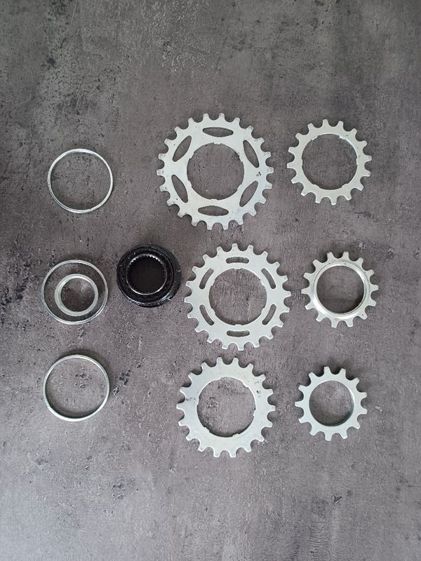

Bei Entsorgen bin ich mir nur nicht sicher, ob es nicht vielleicht schade um den Kranz ist. Kann man den denn nicht anderweitig nutzen bzw. die abmontierten Ritzel? Ist halt ein 6fach Ultra, dem man auch mit 120er EB nutzen kann. Ich werde den nicht nutzen, aber vielleicht noch für wen anderes nützlich?
Ja, die Felgen werde ich auf jeden Fall behalten und dann vielleicht mal an ihnen das Einspeichen lernen/üben.
Leider nein.
Ein Helicomatic-Kranz passt nur auf eine Helicomatic-Nabe, da es sich hier um ein eigenes, spezielles Aufnahmesystem handelt.

Das ist mir soweit klar. Ich bin jedoch beim Einlesen in englischen Foren ein paar mal über die Aussage gestolpert, dass man doch die Helicomatic Ritzel an einem normalen Maillard Kranz weiter nutzen kann. Dooferweise sind die Fragenden nie drauf eingegangen, also keiner es versucht. Ich konnte auch nicht raus lesen, ob die Empfehlung von jemanden mit Erfahrung darin kam oder nur Mutmaßung.

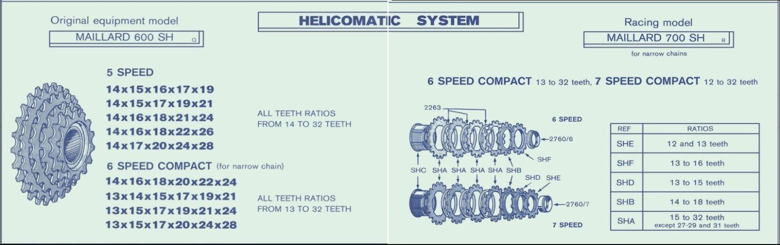

Die Helicomatic Ritzel haben 6 (innere) Nasen.
Mir ist kein anderer Maillard Freilauf mit dieser Art der Ritzelaufnahme bekannt.
Ein paar weitere Informationen zum Helicomatic-System findest Du u.a. dort:
=> Maillard Helicomatic hubs & sprocket sets
Es ist wohl eher andersrum. Also normale Maillard-Ritzel auf Helicomatic-Freilauf. Aber dazu müssen nicht nur die Nasen passen, sondern auch der Innendurchmesser, da weiß Maillardologe Andreas P. aus B. sicher mehr dazu.
Obwohl Helicomatic ein proprietäres System ist, das nur von Maillard verwendet und nie zum internationalen Standard wurde, gibt es 2 Varianten davon: eine für Renn- und eine für Tourenräder. Die Es gibt also Abschlussringe in 27 und 33 mm. Du hast wohl den falschen Flaschenöffner erwischt.
Hier gibts e bissl was zu lesen dazu.
Der passt schon perfekt drauf. Rutscht aber beim Drehen durch. Bei 5mm unterschied würde er nicht so satt drauf passen. Ist jetzt aber auch egal, ich werde da keine Zeit mehr reinstecken.
Danke für die Blumen. ☺️
Der von Dir verwendete Titel ("Maillardologe Andreas P. aus B.") gefällt mir. :daumen:
P.S. Ich habe die Innendurchmesser der Helicomatic-Ritzel bislang noch nicht mit denen der anderen Maillard-Ritzel verglichen (und ob 3 deren 6 eckigen Nasen dieselben Abstände haben wie z.B. die 3 rundlichen Nasen der 700er Ritzel).
