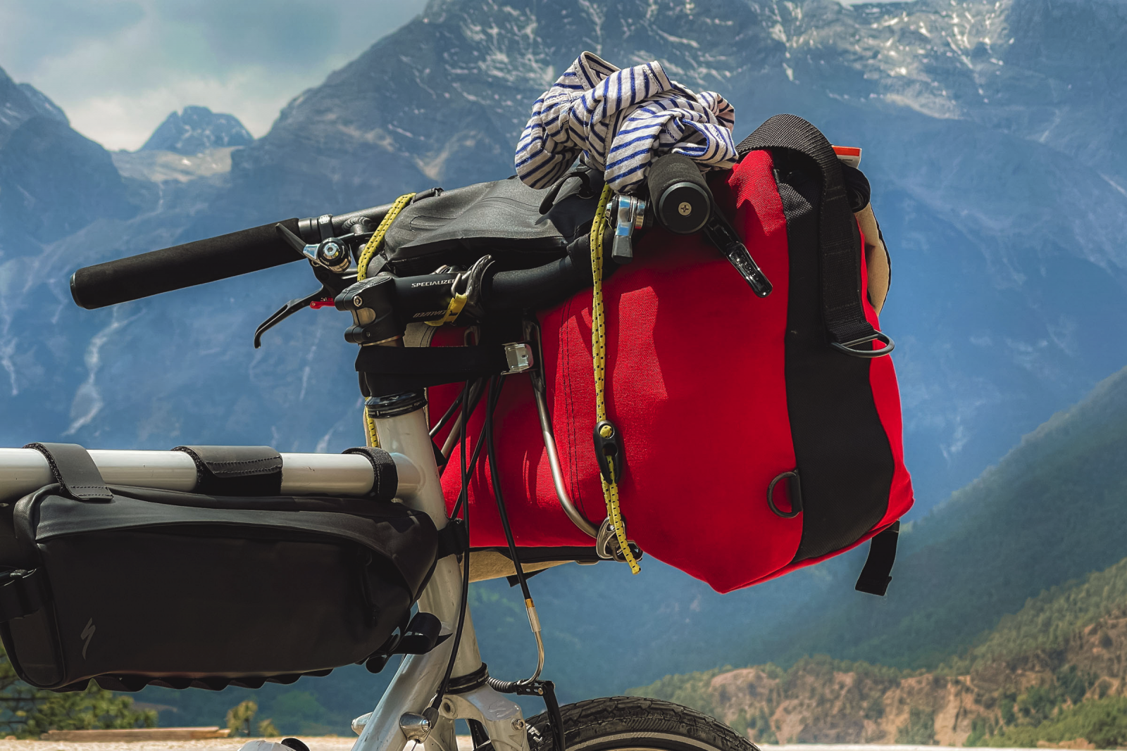

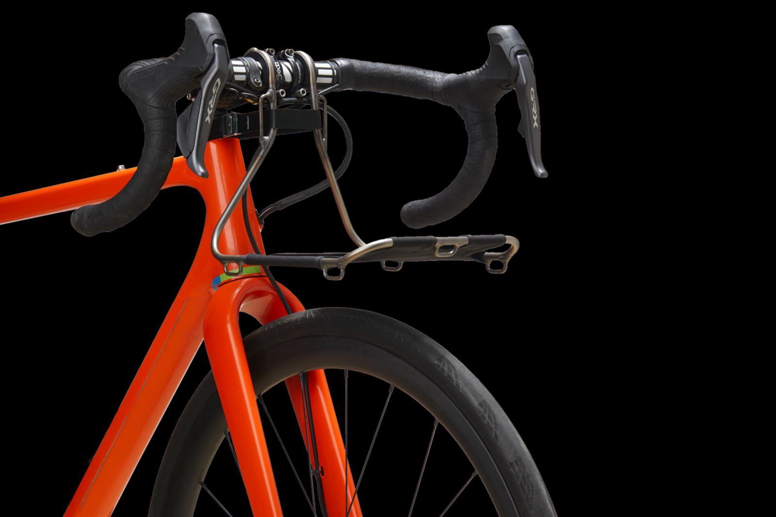

Hier mal Einblicke in die ersten Prototypen:
https://bikepacking.com/news/wholegrain-cycles-jack/

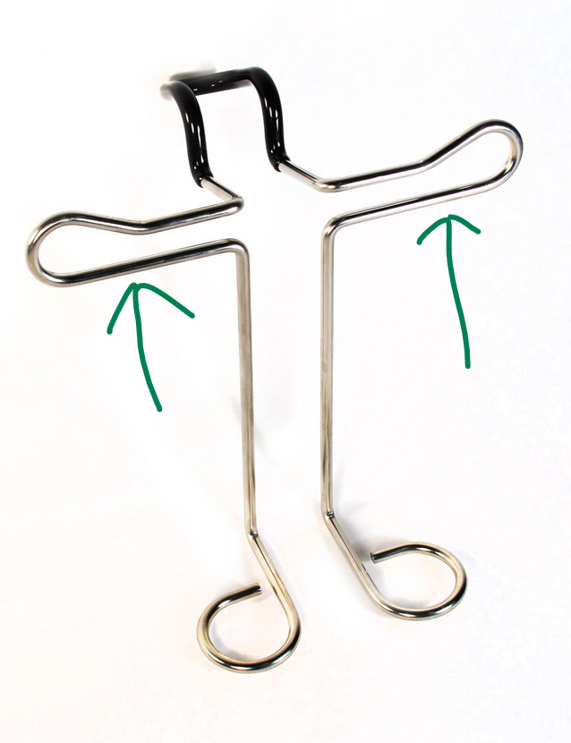

Bei dem Halter fehlen die "Flügel" für die Befestigung der Taschenhinterseite mit Riemen. So kann man die Tasche nur auflegen, damit ist sie aber nach hinten zu wabbelig bzw. braucht innen eine Versteifung.
Die Tasche soll nur am Träger befestigt werden, nicht hintenrum am Steuerrohr schleifend.
Wie zitiert und auch auf eben dieses Zitat bezogen ging es mir hier um Lenkerrollen, die ja dann nach unten quasi festgezurrt werden. Da reicht der Bügel hinten, um gegen Verrutschen/Wegrollen zu sichern, sodass die Rolle auch nicht wie ohne Träger baumelt.
Ob das jetzt für Taschen eine Lösung analog zum Carradice Bagman nur für vorn ist, vermag ich nicht zu beurteilen.
In dem Link ist auch eine Tasche abgebildet, an der noch Spanngurte sind.

Die Tasche wird direkt am Lenker befestigt, im Review-Video bei Path Less Pedaled gut zu sehen:
Zudem kann man auf Jack the Bike Rack auch noch diverse andere Sachen schnallen. Im Nachbarforum gibt es eine Sammelbestellung, aktuell ist man dort bei 20 Stück.
Passen würde auf dem Jack-Rack wohl auch das neue Sans Decaleur Handlebar Bag 22 von Gilles Berthoud, welches innen mit Carbonstreben versteift ist.
