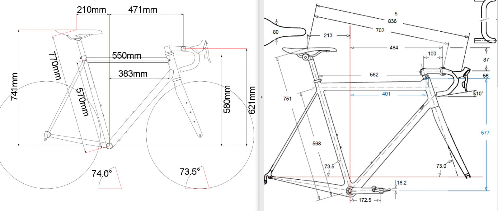

Hier also mal mein erster Bike CAD Entwurf basierend auf den von mir vermessenen Rädern und leichten Anpassungen nach Gefühl, was bei diesen für mich angenehmer sein könnte.
Stack/Reach = 1.514

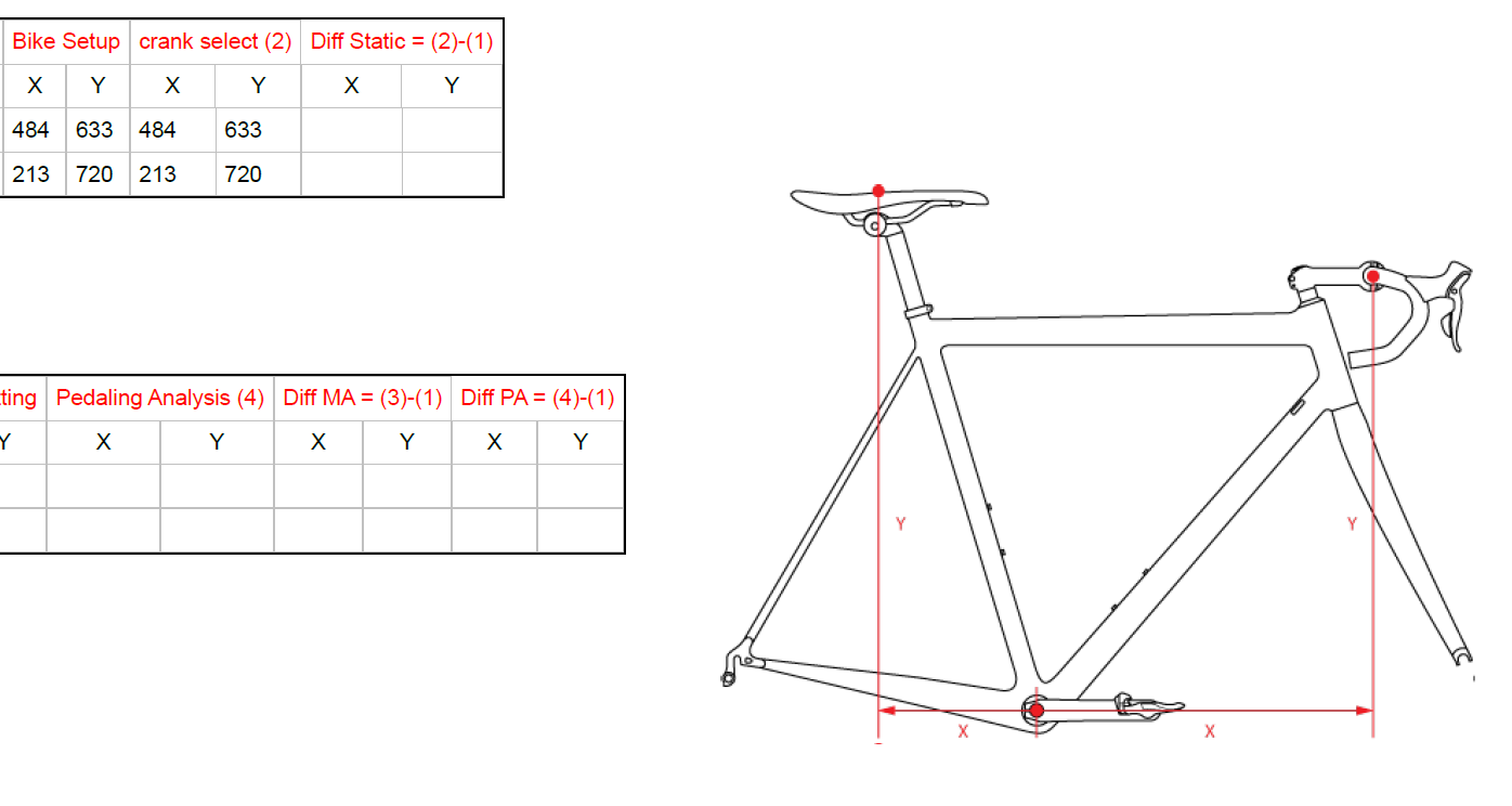

Anschließend habe ich mit Hilfe eines Freundes noch die angefragten Körpermaße ermittelt und diese zusamen mit meinem Geo-Entwurf Richtung Polen geschickt.
Der aktuelle Stand, den ich darauf basierend heute bekommen hab, ist der folgende.
Stack/Reach = 1.439
Und hier nochmal im direkten Vergleich:
Die Unterschiede in der Sitzhöhe und in der Oberrohrlänge/Reach/Abstand Lenkerklemmung zum Inennlager finde ich schon ziemlich deutlich.
Während ich mit der Sitzhöhe noch +/- leben könnte in dem Wissen, dass ich gefühlt sowieso recht hoch sitze und spitz trete (und vielleicht bei meinen abenteuerlichen Messungen auch nicht exakt die Höhe der Mitte des Sattels getroffen haben könnte), die gehörig größere Länge bereitet mir da aber schon eher Kopfzerbrechen.
Abgesehen davon fallen natürlich minimale (0.5°) Winkeländerungen von Sitzrohr und Steuerrohr ins Auge, die ich aber nicht wirklich beurteilen kann. Klar, je steiler das Steuerrohr desto agiler und direkter fährt sich das Rad. Was 'normal' im Sinne dessen ist, was ich gewohnt bin und wie meine Räder aktuell gebaut sind, damit ich das aus eigener Erfahrung im 0.5°-Bereich beurteilen kann, kann ich leider nicht beantworten.
Wie denkt ihr darüber?
Um es mal ganz vereinfacht auf den Punkt zu bringen:
Das Rad soll sich agil und wendig wie ein Rennrad fahren. Ein Reiserad mit langem Radstand und Spurtreue habe ich im Bau, für ein vergleichsweise träges Gravel-Rad habe ich keinen Bedarf.
Lässt sich eurer Erfahrung nach dieses Fahrverhalten aus den beiden vorgeschlagenen Skizzen ableiten? Lassen sich vor allem die Unterschiede und wie stark diese ausgeprägt wären daraus bestimmen?
Vor meiner nächsten Mail-Antwort will ich nochmal in mich gehen und bin gespannt auf hoffentlich viel Input und Kritik.
Aus der Rahmengeo alleine lässt sich nur wenig über die spätere Agilität oder Trägheit beim Lenken ableiten. Das entscheidende Element ist die Gabel, deren Vorbiegung der wichtigste Parameter für den Nachlauf ist (viel Vorbiegung ergibt kleinen Nachlauf und somit viel Agilität). Ohne Gabelgeo hängen also leider alle Überlegungen etwas in der Luft.
Trotzdem viel Spass und Erfolg beim Suchen!

Der Trail (Nachlauf) alleine ist es nicht. Es gbt eine ganze Reihe guter Kombination aus Vorbiegung und Lenkwinkel und wenig oder mehr Trail für ein agiles Rad. Auf gar keinen Fall vergessen solltest du in diesem Zusammenhang den Reifen! Und zwar nicht nur die Breite, sondern auch das Profil und den Druck und die Flanke, ..... also den Reifen.
Ich könnte dich auf mein Hook EXT setzen (würde sogar passen) und die mit 2 verschiedenen Vorderrädern losschicken und du würdest dich wundern. Und das, obwohl die Reifen beide zartflankig, gleich breit und mit gleichem Druck sind.
Erstaunlich, allerdings wird ist dieser Einfluss m.E. umso stärker, je breiter der Reifen und umso geringer der Druck ist.
Und die Unterschiede sind mit agil oder träge unzureichend beschrieben.
Radstand find ich nicht so gravierend in seinem Einfluss auf das Fahrverhalten. Der Gedanke liegt nahe und MTBler machen recht viel an der Kettenstrebenlänge fest, aber das ist auch ein komplett anderes Fahren.
Scheibe am Rennrad finde ich die falsche Richtung. Am Gravel (hydraulisch) kann das bei mir trotz aller Nachteile punkten, da ich mit der geringeren Handkraft einfach viel mehr im Oberlenker fahren kann.
Gravel ist bei MTBler noch viel mehr eingeschlagen als hier. Interessant, weil täglich ein routinierter MTBler aufsteht und "Boah - wat 'ne Streckbank" stöhnt. Warauf ihn alle beruhigen: "Ist nur ungewohnt, mit der Zeit und auf Langstrecke ist's komfortabler".
Auch hier gibt's wieder 'ne Spanne zwischen "kurz mit viel Überhöhung" und "lang mit wenig Überhöhung". Bei ersterem ist der aerodynamische Vorteil grösser, bei letzterem kannst du länger komfortabel im Unterlenker bleiben.
Von daher - keine Angst, wenn dich jemand länger setzen will.
Aber 2cm tiefer sind 'ne Ansage! Da hat dann vorher was nicht gestimmt oder tut es jetzt nicht. Das würde ich unbedingt vorher mit einem anderen rad auf langer Strecke ausprobieren wollen. Und nicht nur einmal.

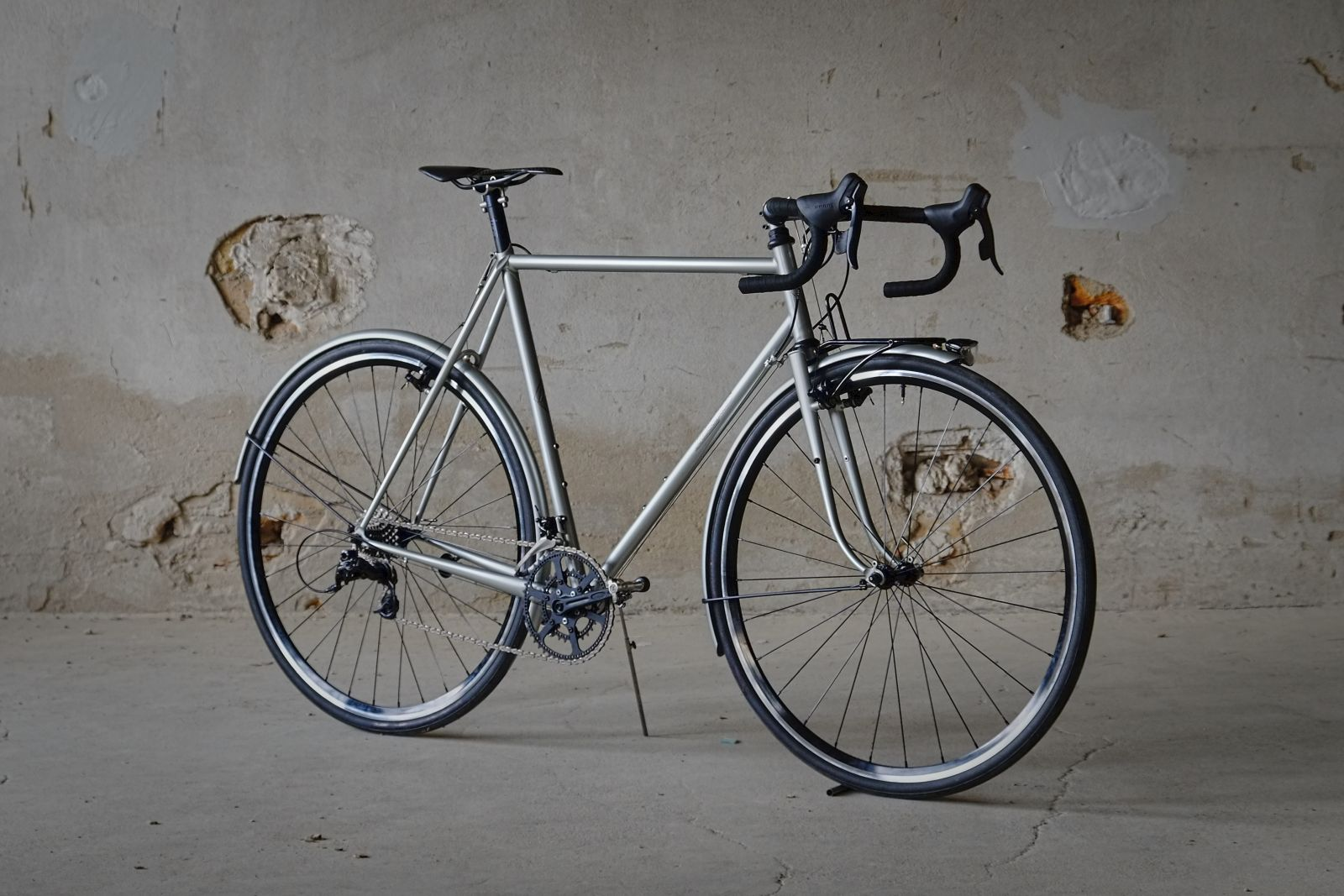

Wenn ich bis zur Rente genügend "Schotter" zusammen habe, werde ich mir sowas oder so Ähnliches auf den Laib schneidern lassen ... und zwar am liebsten vom Thom.
Super Lightweight 8.2 Kg Sportif/Randonneur von meerglas
Edit: Im Sinne des Projekt-Threads vom Felix ist mein Beitrag wahrscheinlich nicht sonderlich produktiv ... aber ich bin von der Idee: "N+1 nach Maß" so verzaubert, dass ich mich nicht zurückhalten konnte. Wobei es bei mir wohl eher auf die Formel: "N – der alte Plunder + 1" herauslaufen müsste.

Nett ist 650B beim Windschattenfahren und es ist signifikant mehr Platz für Bleche und Füsse.
Heisst:
Wenn die Reifenbreite klar ist, ist auch die Laufradgrösse klar, wenn die Geo und Schutzbleche zu Toe-Overlap führen eventuell nochmal anders denken.
Horizontales OR ist immer schön. Leichtes Sloping kann aber durchaus ausgewogener, moderner wirken. Starkes Sloping mag ich gar nicht.
Den Punkt mit dem Toe-overlap möchte ich unterstreichen. Wenn du mit Schutzblechen fahren willst, dann sollten die mindestens einen Abstand von 12 bis 15 mm zum Reifen (bei reinen Straßenfahrten) haben. Der Radius für keinen (!) toe-overlap wächst also um diesen Betrag.
Und da die Bleche den Reifen ja umschließen sollen, ist es so als würdest du bei 25er Reifen mindestens einen 38er Reifen fahren. Das heißt, dass du deutlich weniger Lenkeinschlag haben wirst, bis das Schutzblech deine Schuhe berührt.
Und zur Überhöhung noch: Ich habe zwar eine um 2 cm geringere Sitzhöhe, aber der Gedanke dass ich 200 km mit einer Überhöhung von 87 mm fahren sollte macht mir schon am Rechner sitzend Schmerzen.
Vielen Dank für eure Beiträge!
Grundsätzlich ist Reifenfreiheit schon mit Rychtarski kommuniziert. Schutzbleche schweben mir nur für die dunkle Jahreszeit, wenn es wirklich mal dauerhaft nass sein sollte, vor. Definitv die Ausnahme als die Regel. 700c und 25c + schmale Bleche bzw. 30c ohne Bleche sind kommuniziert. Bereift soll mit robusten Rennrad-Reifen werden. Keine Wettkampf-Gummis wie zarte Veloflexe, aber auch keine Schotterbrecher wie Gravelking. Irgendwas dazwischen. Ein Paar WTB Exposure in 30c und Panaracer Race D Evo 4 in 28c liegen hier noch, die ich schon länger mal probieren wollte. Vielleicht was von Challenge? Auf jeden Fall Slicks, Rennrad-Reifen.
Toe Overlap an sich stört mich tatsächlich gar nicht so. Hab ich an meinem meist gefahrenen Renner aktuell auch ein bisschen und mit Freilauf ist das für mich kein Thema. An den Starrgangrädern, die ich so bewege, ist das natürlich nochmal eine andere Sache, aber darum soll es hier nicht gehen ;)
@skandsen Deine Ausführungen zum Fahrverhalten finde ich super interessant! Da sind auf jeden Fall nochmal ein paar Ansätze dabei, die ich so noch nicht auf dem Schirm hatte.
Das mit der Sitzhöhe an sich sehe ich nach ein paar Nächten drüber schlafen (und Tagen drüber Fahrrad fahren) etwas entspannter, da sich beide Vorschläge in der Sitzrohrlänge c-c ja fast auf den Millimeter genau gleichen. Wenn die goldene Mitte dann zwischen 75cm und 77cm (mit durch mich verursachte Messungenauigkeiten, die ich bei Gelegenheit nochmal prüfen will) liegt und die Stütze 1cm tiefer im Sitzrohr steckt, kann ich gut damit leben.
Super schön! Ich hab die Meerglas-Werke bei der kolektif im letzten Jahr ja auch andächtig bestaunt.. - besonders dieses eine Grüne da ;)
Ob produktiv im Sinne des threads oder nicht ist doch völlig egal. Im Endeffekt wollen wir ja auch alle schöne Räder gucken und das hast du mit deinem Beitrag ja auf jeden Fall ermöglicht. Auch wenn, im Sinne des Threads gesprochen, mir die Optik natürlich viel zu klassisch schlicht ist. Der angedachte Verwendungszweck, dem man dem Rad ablesen kann, macht aber natürlich Lust auf mehr.
Find deine Formel "N - der alte Plunder + 1" schon erschreckend genau. So konkret hab ichs natürlich noch nicht ausgesprochen und mich nicht getraut selber zu denken, aber der Gedanke spielt dabei schon eine Rolle. Deshalb möchte ich mit den Sonderwünschen, die ich an den Rahmen hab, auch das sportliche Fahrrad bis ans Maximum der möglichen Verwendungszwecke ausreizen ohne dass es dabei den Rennrad-Charakter verliert. Wenn mir das gelingt, würde ich es fast schon als Erleichterung ansehen den Fuhrpark zu verkleinern. Zukunftsmusik, aber du triffst den Nagel auf den Kopf!
