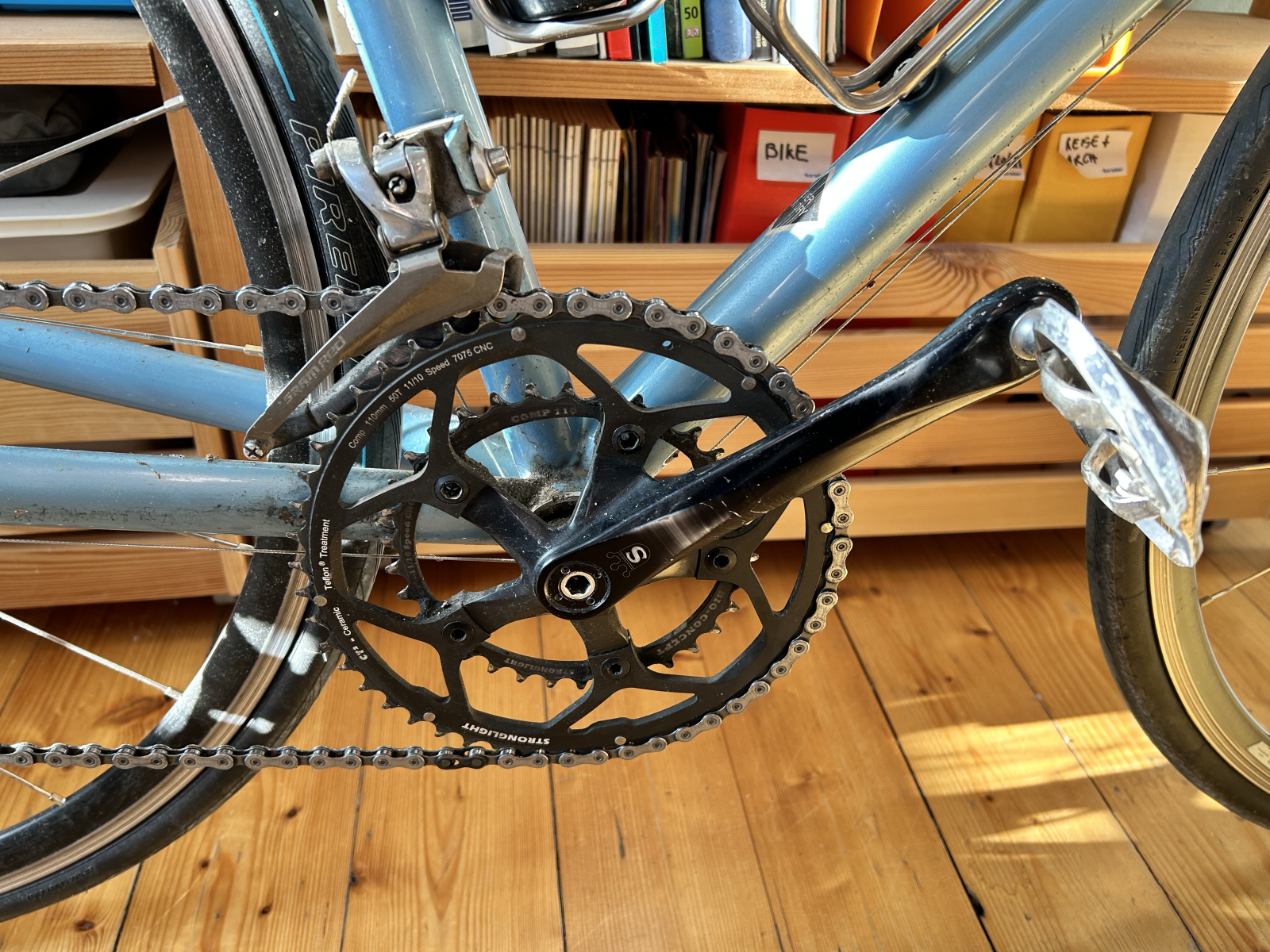

Haben eigentlich die Stronglight-Blätter fürs Rennrad Steighilfen? Die MTB-Blätter, die ich gekauft habe, haben die nämlich nicht, dafür waren sie preiswert. Weißt Du das vielleicht?
Nein, Steighilfen wie bei Shimano haben die nicht. Vorne stört es mich nicht bei zwei Kettenblättern.

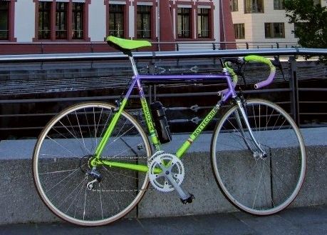

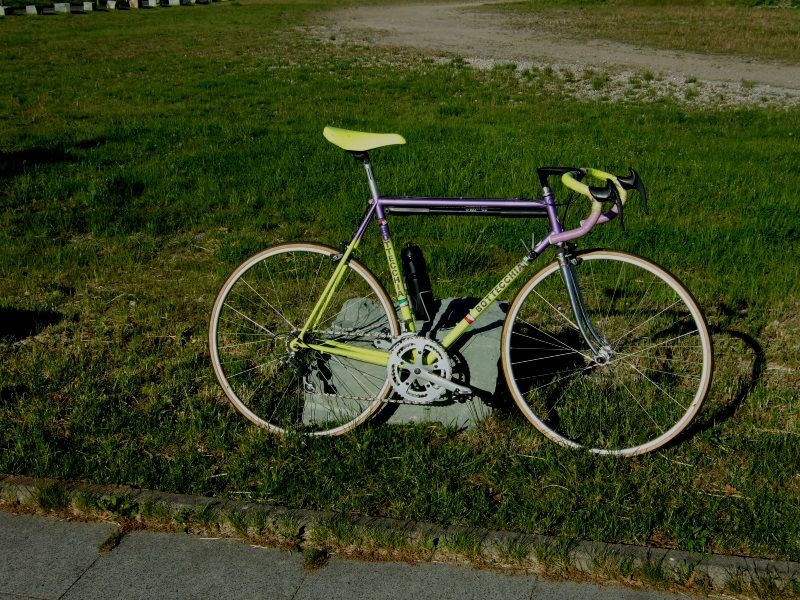

Hier mal Fotos von einem Bottecchia, welches ich im Frühjahr 2018 geschenkt bekam und aufgrund der zu geringen Größe nur kurz gefahren bin. Das Rad war von 1992, hatte 7fach Schaltung, aber schon 130 mm Hinterbau. Ist aus Stahl, gefiel mir aufgrund der Lackierung aber trotzdem sehr gut. Habe es dann weiter verschenkt.
Es fuhr sich richtig gut, obwohl es zu klein war.

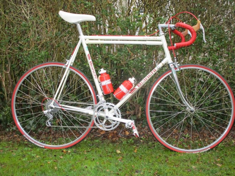

Hier mein Bianchi Record 910 S von 1987. Ausgestattet mit Shimano 600. Neu aufgebaut im Januar 2017, mittlerweile verkauft.
Das Rad fährt inzwischen in Italien Nähe Pisa rum.
