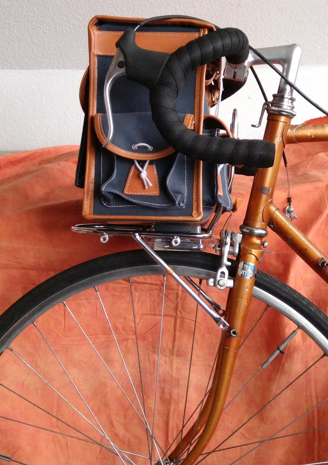

 Beim VO Träger werde ich wohl die Streben absägen und neue, längere anfertigen, welche dann an den vorhandenen Ösen verschraubt werden. Dann kann ich gleichzeitig den Lampenhalter mitmachen. Bisher aber nur im Kopf, wollte mich demnächst mal daran machen, etwas auf's Papier zu bringen.

Ist dann noch Raum fuer Bleche und Reifen? Also nicht diese Dackelschneider oder was hast Du vor?Der Anlötsockel für die Bremse kann ca. 8 mm runter, gegenüber der Position bei Bremsbrückenbefestigung, wenn es denn 700C wird.
