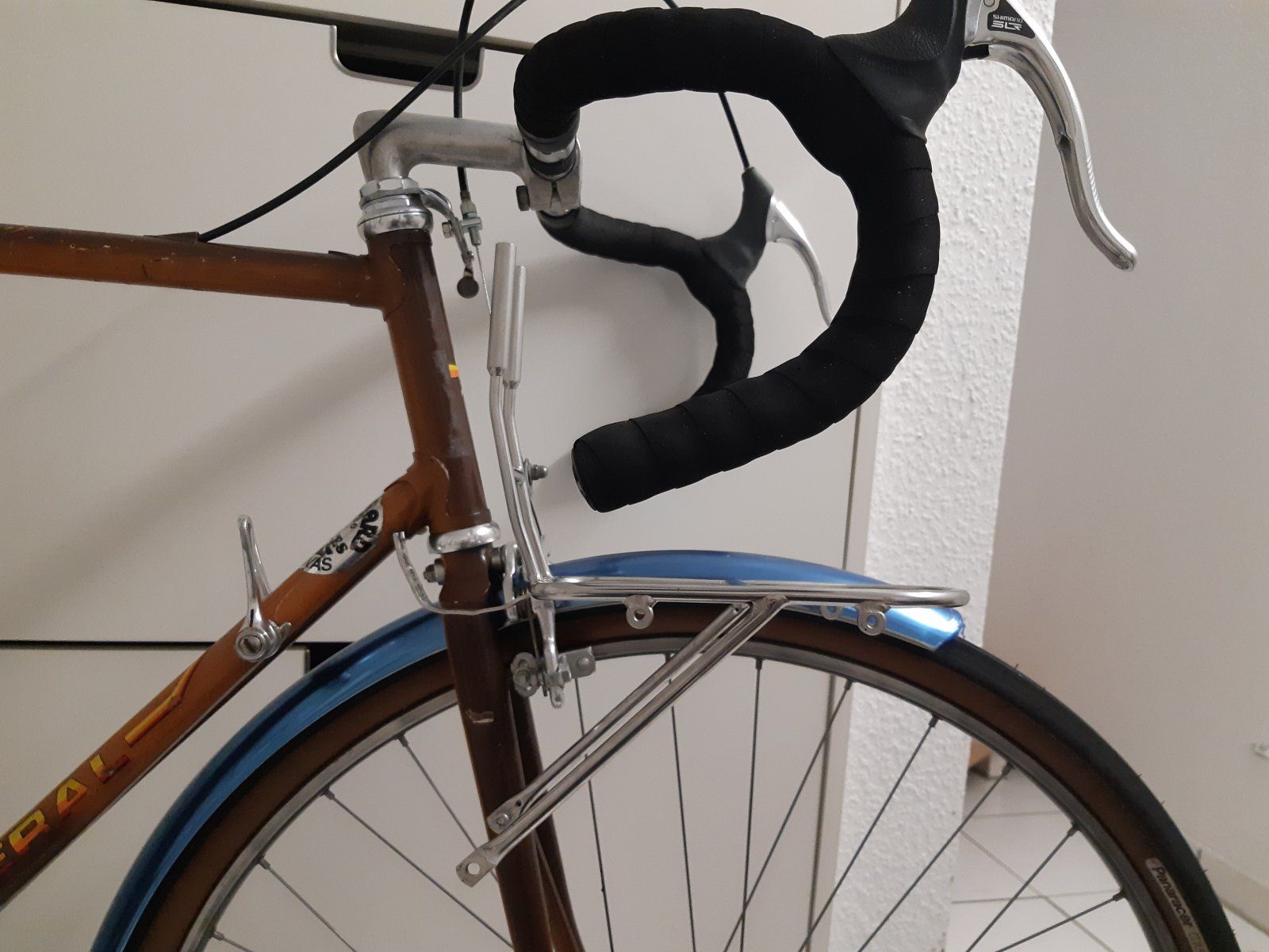

Beim VO-Träger müsste ich auch überlegen, ob ich ihn anpasse oder verkaufe. Die Form am sich ist ja recht gut gelungen, und angepasst ist er schnell: längeren Haltestreifen bauen, untere Streben absägen und neue anlöten; beim Löten hängt der Träger dann nur am Haltestreifen, was kein Problem sein sollte. Anschließend kann der Haltestreifen noch durch ein Rohr mit "Schraubenbüchse" oder Gewindestange ersetzt werden, wenn die
Bremsen eigene Sockel bekommen und dadurch das Loch im Gabelkopf frei wird. Das müsste im Laufe eines Abens erledigt sein und kostet nicht viel.
