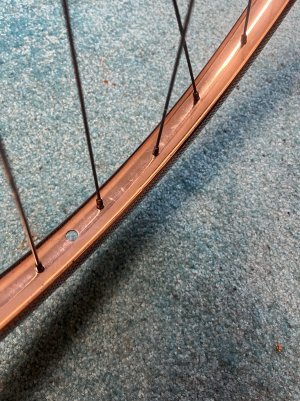

Gestern sind die Felgen aus Frongroich angekommen. Mit viel Mühe wieder fast wie neu geworden. Das Beste- es waren vier schöne ViT Messingmuttern dabei. Das ATOM auf der Nabe lässt sich wieder gut lesen 😃.
Frage A: würdet ihr die Felge mit der Macke fahren oder tauschen?
Frage B: eine der Muttern ist stark verbogen. Wie richte ich die am Besten ohne dass sie bricht?

Jetzt kann die natürlich nicht weg, sondern muss mit der Patina ans Rad! Erübrigt sich die Frage wegen der Macke 🤣, muss dann eh neu einspeichern.
Kann ich die alten Speichen wiederverwenden?
