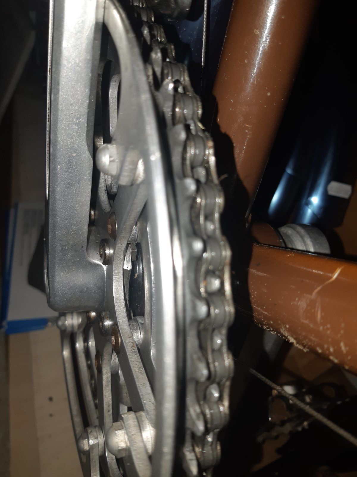

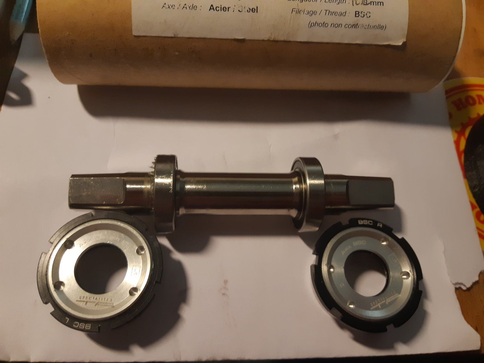

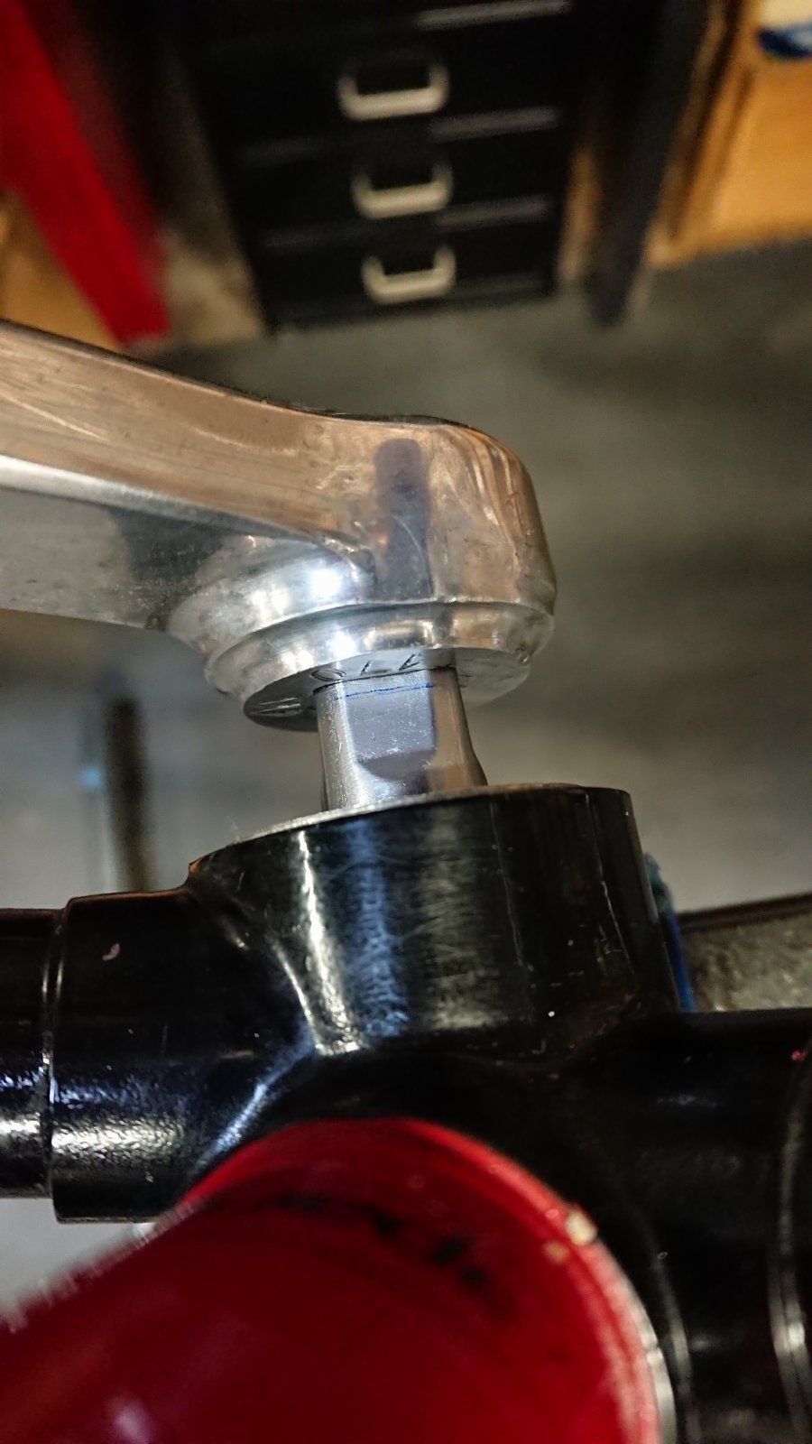

Ich hab' eine da. NOS in 125 mm Länge. Ich weiß ja nicht, welche Länge Du für eine korrekte Kettenlinie brauchst, aber wenn Du willst, kann ich sie Dir schicken (brauchst Du dann auch Lagerschalen und Kugelringe oder hast Du sowas im Fundus?), Du guckst, ob's passt und wenn ja, werden wir uns schon einig. Wenn sie zu lang ist oder die Pedale auch nicht besser passen, schickst Du sie mir wieder zurück ...
Das klingt nach nem Plan. Und sehr nett von dir. PN folgt.

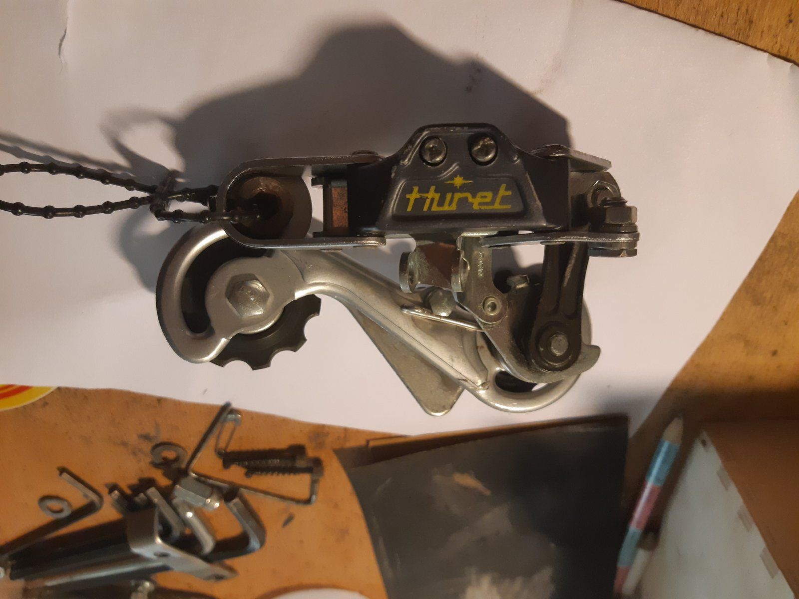

und das passende Schaltwerk zum vorhandenen Umwerfer
zum eBay-Startpreis. :D

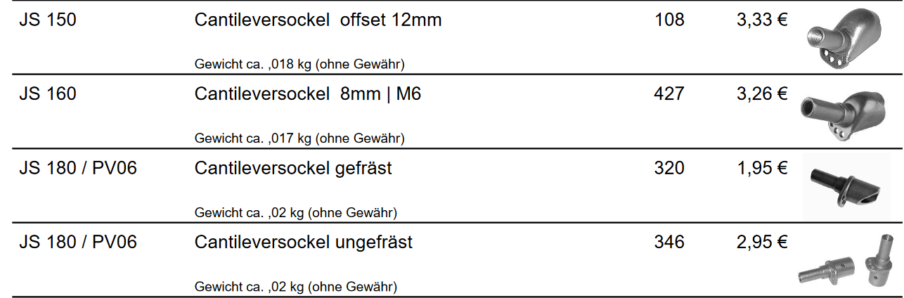

In Gedanken bin ich auch gelegentlich schon bei den Änderungen am Rahmen. Dabei habe ich darüber nachgedacht, welche Anlötsockel ich für die Bremsen benötige?
Kann man auf normale Cantisockel, z.B. von reset-racing nehmen
siehe http://reset-racing.de/wp-15-neu/wp-content/uploads/2020/01/RB_4_Kleinteile_Stahl-1.pdf

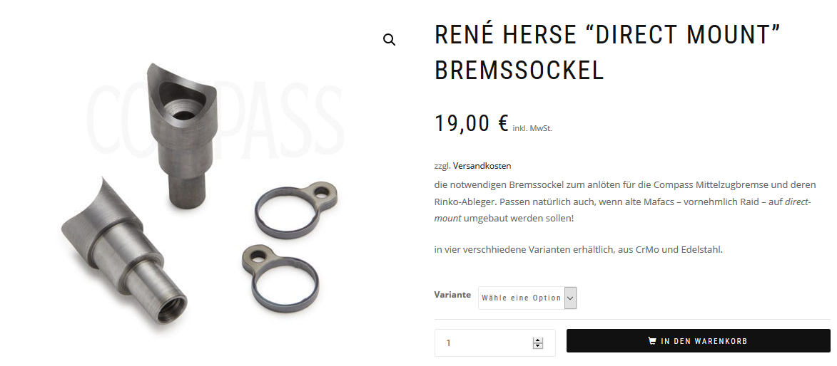

oder müssen es zwingend welche für MZB sein, z.B. von René Herse
siehe https://dailybreadcycles.de/store/produktkategorien/rene-herse-direct-mount-bremssockel/

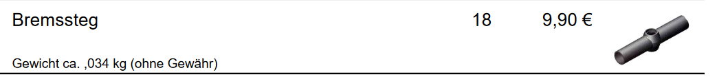

Des Weiteren habe ich mich gefragt, ob man den gezeigten Bremssteg auch wie abgebildet einlöten kann, so dass die Öffnung für die Schraube vertikal (parallel zu den Sitzstreben) verläuft.
Oder hat jemand eine Ahnung, wo man so einen Steg herbekommt?

M.W. sind die Sockel für Mafax kürzer als die normalen Cantisockel. Das lässt sich aber ganz einfach feststellen, indm du einen Bremsarm abmachst und den so zutage tretenden Sockel an einen Cantisockel hältst oder Maße abnimmst und vergleichst.
Evtl. auch Durchmesser am Bund und Länge desselben prüfen.
Oder Mafac-Bremsarm auf einen Cantisockel schieben und sehen, obs trotzdem passt.

Wenn Du schon über die Löterei nachdenkst, dann ist so ein Steg keine große Sache; halt ein Röhrchen biegen und z.B. ne Einsatzmutter (heißt das so?) einsetzen.
Bo hat recht: Mittelzugsockel sind im "Lagerteil" kürzer, unter Umständen im nachfolgenden Absatz für die Feder länger und haben natürlich das Loch für die Feder mit weniger Abstand an einer anderen Stelle. Das kann man alles passen machen, aber einfacher ist es, die richtigen Sockel zu kaufen.
Den Steg kannst Du ganz einfach selbst biegen. Die Aufnahme fürs Schutzblech kannst Du mit einer Mutter machen; gern auch mit einer komplett versenkten Flaschenhalteröse, wenn der Steg dafür dick genug ist. Sinnvoller finde ich mittlerweile aber eine angelötete Schraube, auf deren Gewinde das Schutzblech dann mit einer Mutter gehalten wird: Die ggf. abfallende Mutter kann sich nicht so sehr zwischen Reifen und Schutzblech verkeilen und das Blech bleibt auch ohne Mutter erstmal an seinem Platz. Nachteil wäre halt die sichtbare Schraube, wenn Du mal ohne Bleche fährst - und der größere Aufwand bei einem versauten Gewinde.
Wenn Du sowieso an mehreren Stellen des Rahmens rumlöten willst, kannst Du die Entlüftungslöcher des Stegs auch in die Sitzstreben bohren, dann sind sie anschließend unsichtbar. Wichtig ist dann aber, dass die Streben noch anderswo offene Löcher haben und alles gewissenhaft mit Wasser durchgespült wird.
Man könnte auch ein durchgehendes Gewinde in den Steg konstruieren und die Schutzblechschraube oben drauf mit einer Mutter (oder am besten zwei verkonterten) sichern ;)
