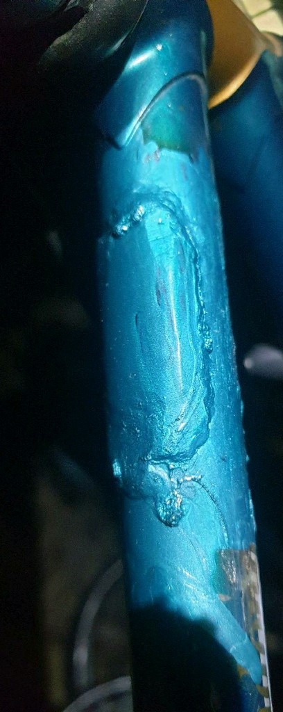

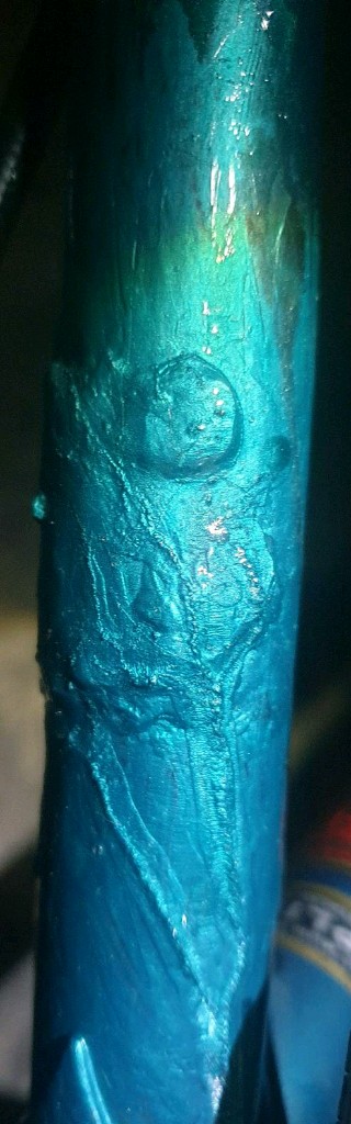

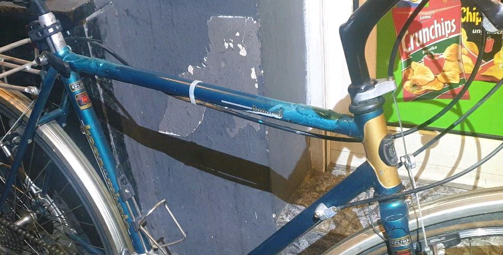

Das geht auch noch ganz anders....mir wurde soeben dieser KM RX Rahmenhöhe 54cm Bj 1989 angeboten:
Eigentlich ist das Rad nicht besonders viel gefahren worden, der "Rest" wäre also noch ganz gut brauchbar...und ich suche gerade eines in RH 54 cm. Aber das hier schreit nach nem neuen Oberrohr, fürchte ich. Oder was sagen die Lötprofis? VK schreibt übrigens, es wurde geschweisst.
Nur am Rande: Miyata hat die selbst vertriebenen Reiseradrahmen (siehe im 1989er Prospekt das "1000 LT") aus der Zeit übrigens nicht mit Sollbruchstellen im Oberrohr versehen - diesen Murks scheinen sie sich bei Koga ausgedacht zu haben...
Cheers, Matthias
Rahmen mit innenverlegtem Bremszug gibt es bei Miyata aber auch. Und meines Wissens sind/waren bei Koga nicht nur Reiseradrahmen betroffen.
Ja, das stimmt (Innenverlegung bei Rennradrahmen). Dass die auch Probleme hatten, wusste ich nicht.
Persönlich finde ich auch die stark eingedrückten Kettenstreben nicht so die Krönung der Rahmenbaukunst.
Trotzdem mag ich Einiges von KM…
Anhang anzeigen 1564966Anhang anzeigen 1564967Anhang anzeigen 1564969
Cheers, Matthias
Drahtbürste und Schmirgelpapier um unter den Lack / Spachtel zu schauen. Könnte ein Schnäppchen sein, das Rad.

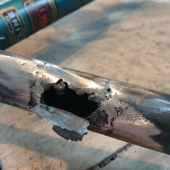

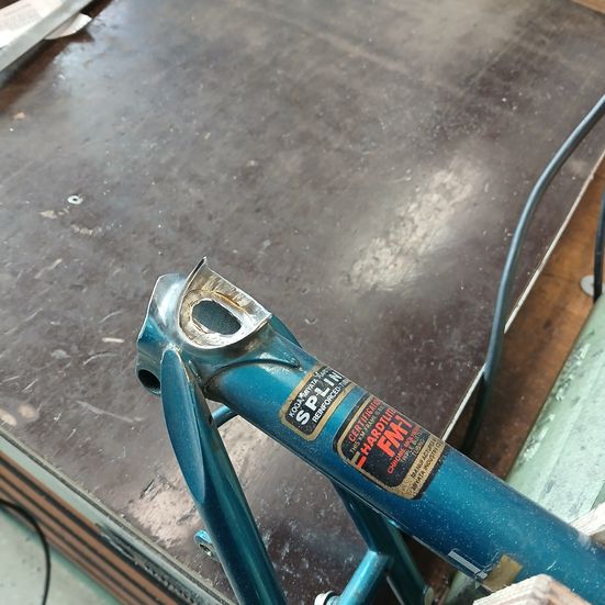

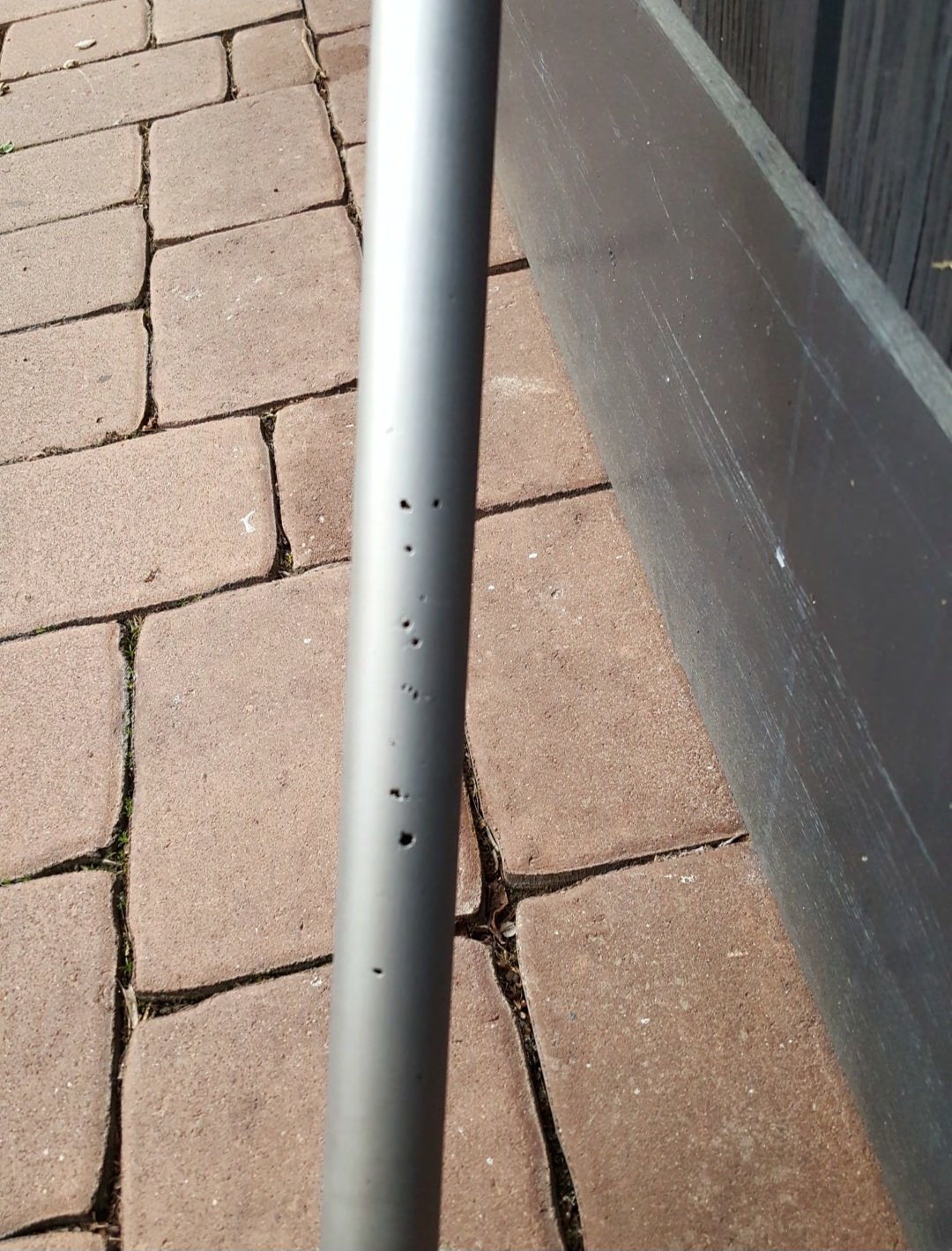

Ich habe es (völlig irrational) getan und das 1989er KM Rando Extra für kleines Geld gekauft. Ich brauchte Rahmenhöhe 54 cm für meine Tochter, die daraus ihr erstes eigenes Genuss-"Renn"rad machen möchte. Und - gaaanz wichtig - sie liebt die Farbgebung.
Der minimale Verschleiß der originalen Deore XT 730/32 Antriebs- und Bremskomponenten spricht für geringste Kilometerleistung - warum das Oberrohr so zugerichtet wurde, wird wohl immer im Dunkeln bleiben müssen.
Das Oberrohr wurde getauscht, weil das äußerst elegante Aufschweissen (!!!) der ziemlich dicken Blech"pflaster" zu heftigem Materialverlust geführt hatte:
Mehr Details / Fotos über Rettung und Neuaufbau folgen...
Zunächst muss aber die Lack-Frage befriedigend gelöst werden, deshalb:
Wie würdet ihr vorgehen, um den fehlenden Lack möglichst originalgetreu zu ergänzen? Klar kann man den Rahmen irgendwann komplett neu lackieren lassen. Aber zunächst geht es um eine pragmatisch-ästhetisch-ökonomische Lösung...
Farbton???? Lackaufbau???
Danke für eure Tipps!
Cheers, Matt
Moinsen,
gleich kommt eine Frage an die Lackierprofis...vielleicht liest ja @Knobi mit....
Vorklapp:
Anhang anzeigen 1606209Anhang anzeigen 1606262
Cheers, Matt

Das ist ein unglaublicher Aufwand für so einen Rahmen - wer hat denn das neue Rohr eingelötet?
Zum alten Schaden erstmal: Der ist dort entstanden, wo ab Werk auch Anlötteile saßen und immer schön der Schweiß vom Fahrer drauftropft.
Kleine Anlötteile mit Aussparungen (Zugführungen) verursachen grundsätzlich mehrere Probleme:
Das Flussmittel vom Löten wird vielleicht nicht überall restlos abgewaschen,
die Farbe beim Lackieren kommt nicht überall hin (vor allem nicht in die Zugführungen hinein),
Schweiß und Nässe erledigen dann im Lauf der Jahre von dort aus manchmal das komplette Rohr.

Reparaturaufwand war nicht ohne - ich habe etliche Detailfotos, die ich beim Wiederaufbau-Post gerne teilen werde…
Freundlicherweise ausgeführt durch Kevin von piratecyclex.

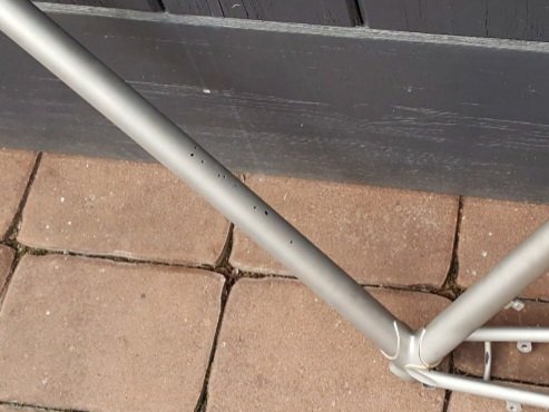

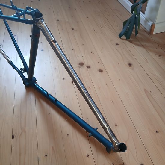

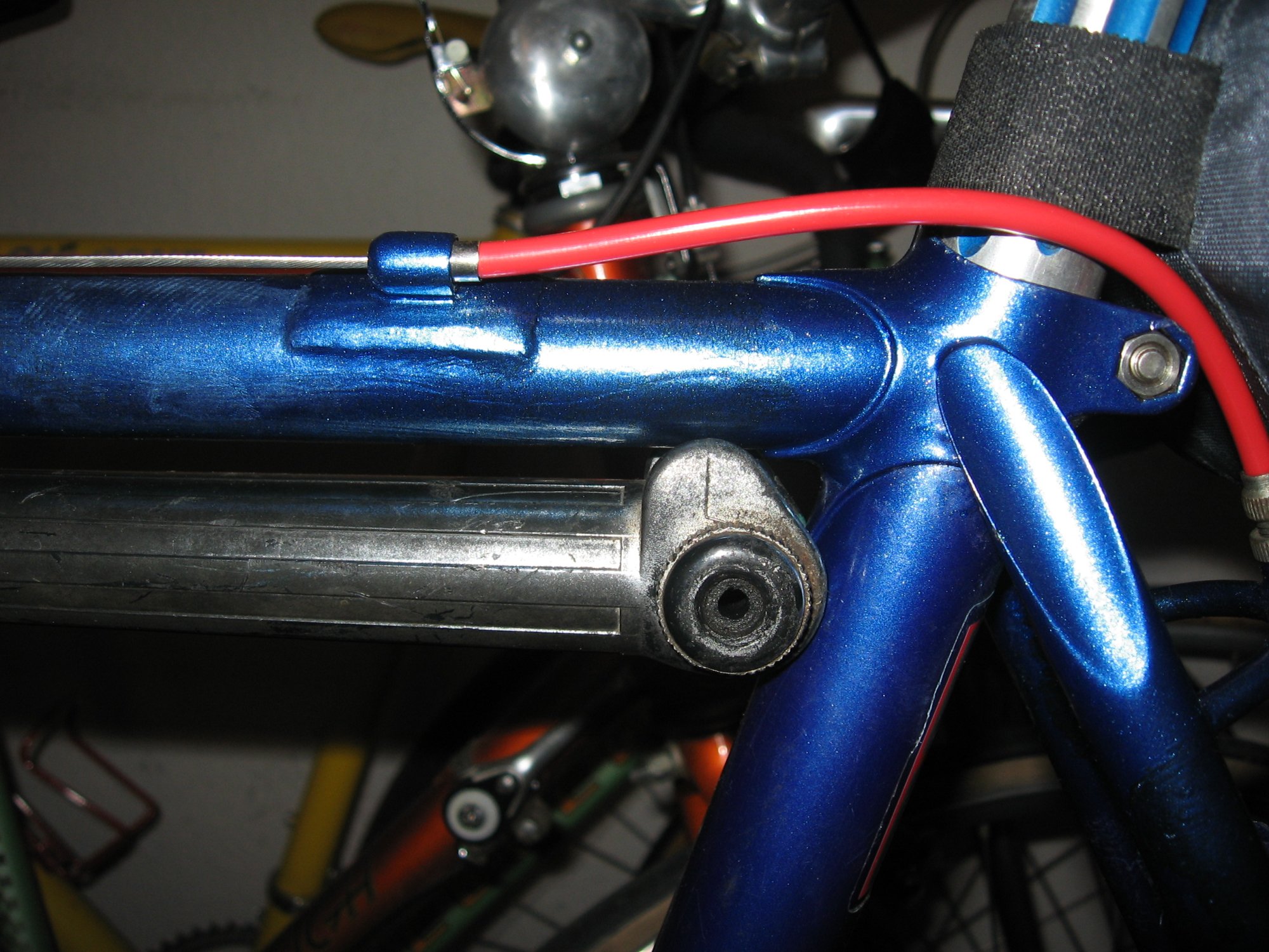

Am meisten frage ich mich wie die Konstruktion am Oberrohr mit der Bremszugverlegung feuchtigkeitsmässig funktionieren kann. Dort müsste doch über die Zeit Wasser über die Öffnungen reinlaufen und sich im Rohr sammeln, oder? Da gibt es keine Entlüftugslöcher.
Lese gerade den alten Beitrag und kann die Frage aus eigener Erfahrung beantworten.
Beim Neuaufbau meines alten Koga Traveller ca. '91, kam der total verwitterte Lack ab. Vorher sah alles super aus, als der Lack ab war, kamen unten am Oberrohr viele kleine Löcher zum Vorschein. Wurde durch einlöten eines neue Oberrohrs repariert, wirtschaftlich natürlich kompletter Unfug ab nach 30 Jahren hing ich halt irgendwie an dem alten Teil.
Als ich das Rad damals gekauft habe, hat natürlich keiner an Rahmenversiegelung gedacht und werksseitig gab's das offensichtlich auch nicht.
...nicht zu vergessen: Mit etwas Glück hält das Teil weitere 30 Jahre. Und dann ist sowohl die ökonomische als auch die ökologische Bilanz unschlagbar. Und war nicht "Reparierbarkeit" immer mal wieder ein Argument für Stahl als Rahmenmaterial?
Die zeigen alle nach unten. Stand da Wasser im Oberrohr?
