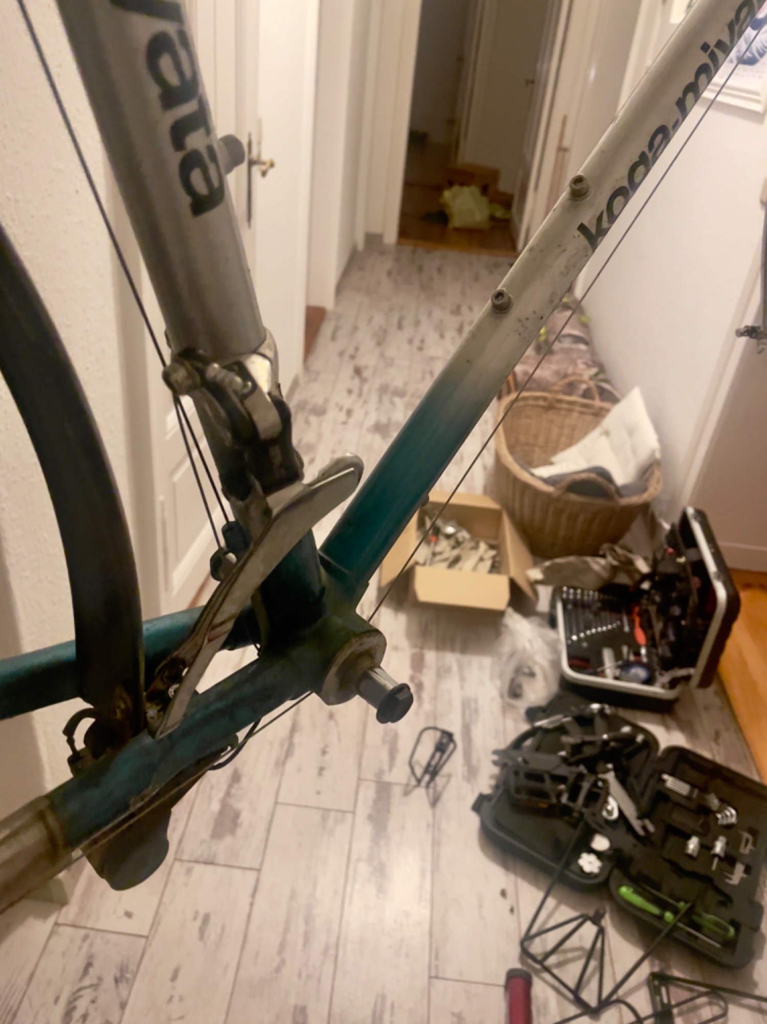

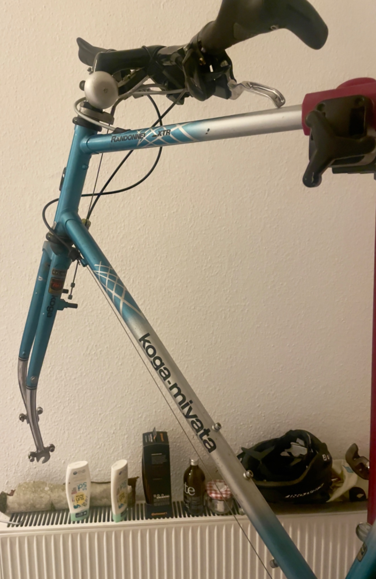

Hi zusammen, nach langer passiver Mitleserschaft bin ich nun endlich Mitglied im Rennrad-News Forum und würde gerne meinen aktuelle Aufbau von Koga Miyata Randonneur Extra zeigen. Ziel ist es mit den Rad auf Langstrecken Brevets zu fahren. Interessanterweise habe ich das Rad diesen Sommer als Trekkingrad gekauft, der grade Lenker schien so schon beim Kauf so montiert werden. Rahmengrösse ist 60.
Ziel des Neuaufbaus ist der Umbau zum Randonneur mit etwas moderner Technik, aber gleichem Look wie das Original.
Erste Überlegungen habe ich schon gemacht:
  • Lenkerendschalthebel 9-fach Dura Ace mit gleicher Optik wie 7fach Schalthebel
  • Vorbau und Lenker von Nitto (M151AAF, 190DC). Ich verzweifle hier grade an der Beschaffung weil grade der Vorbau nur in der UK verfügbar ist. Vielleicht hat ja jemand von euch einen Tip.
  • Kurbel, Schaltwerk und Umwerfer bleibt gleich. Ich montiere eine 9 FachKassette minus einem Ritzel damit die auf den 7er Freilauf passt.
  • Mantel Conti Grand Prix 4 Season
  • Laufräder bleiben im Original, allerdings lasse ich vorne einen SON Klassik einspeichen.
  • Beleuchtung b&m
  • Gepäckträger original. Der Lowrider ist mir leider schon bei der ersten Tour im Sommer an der Verschraubung abgebrochen, mal sehen ob ich jemanden finde der das reparieren kann.
  • Tretlager und Steuersatz original
  • Sattel: Noch nicht klar
Auseinanderbau ist schon erfolgt.

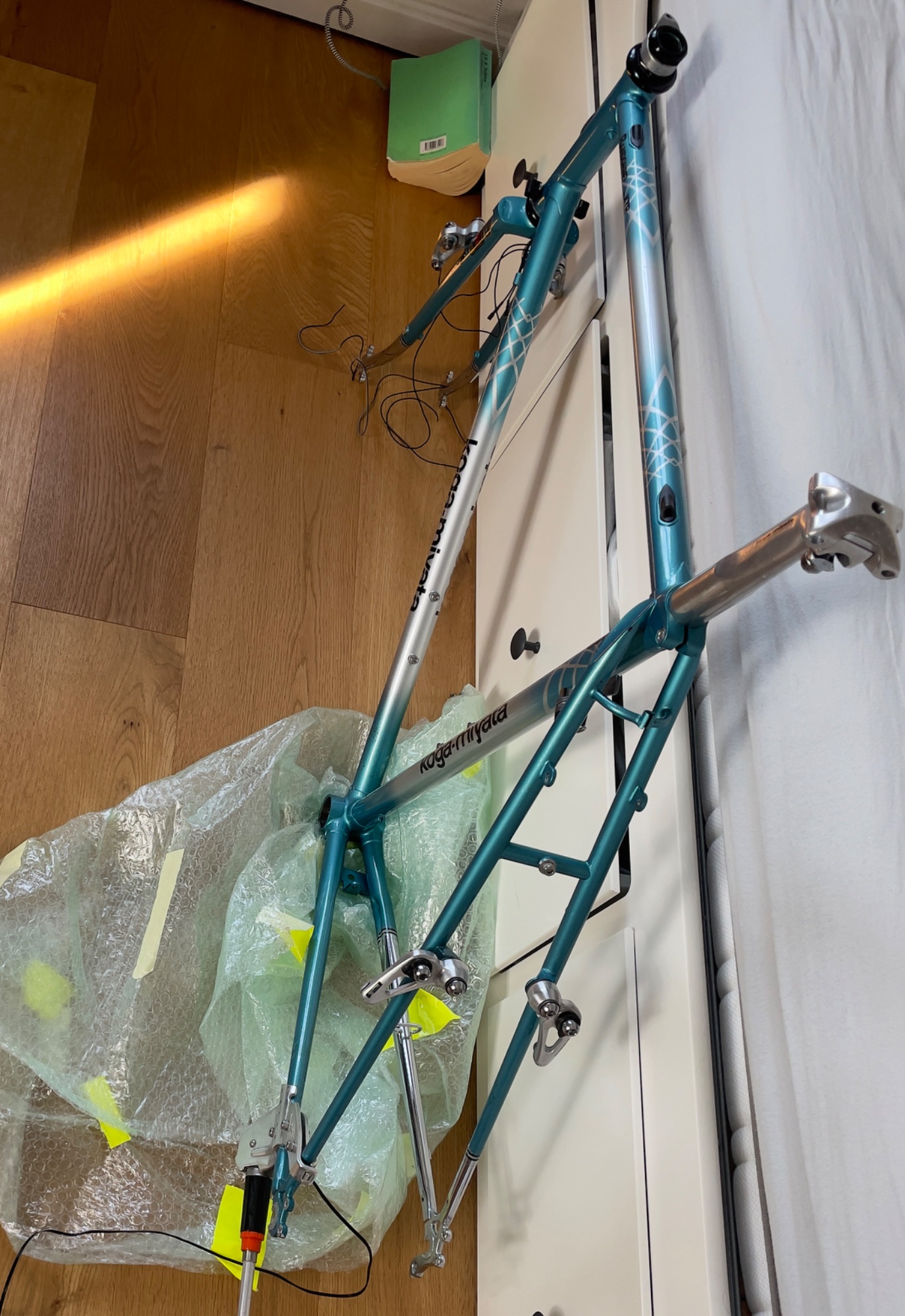

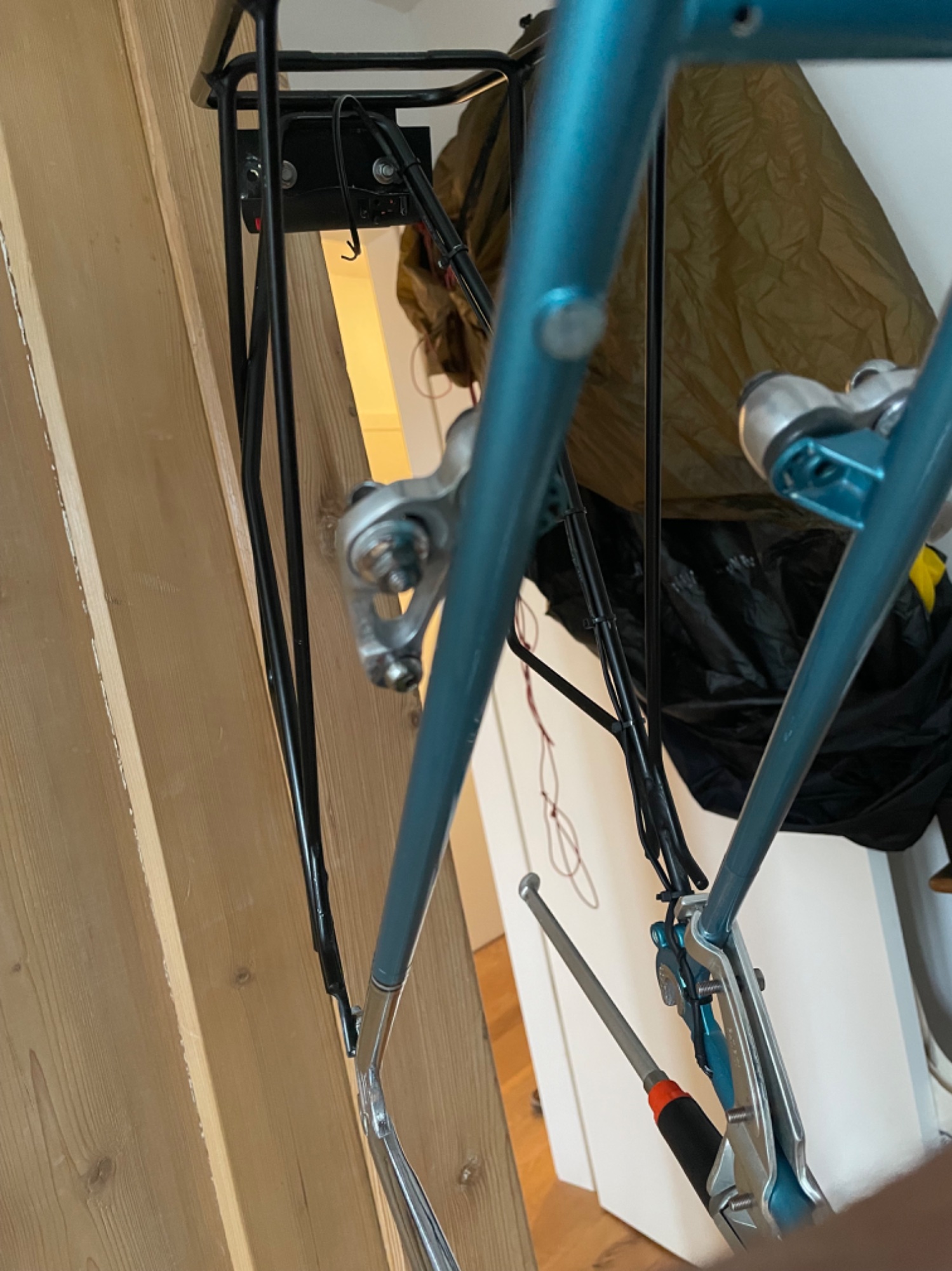

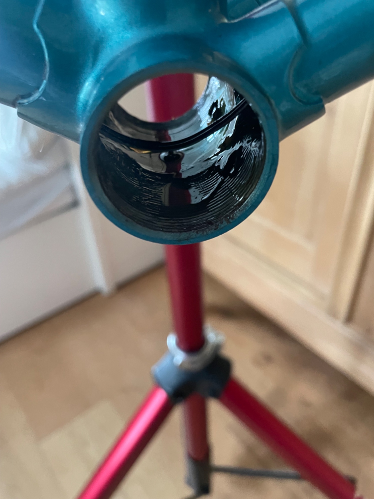

Abschnitt Lichtlabelverlegung ist abgeschlossen :-) .Funktioniert mithilfe Schaltzug als Sonde und dann Nachführung mit Lichtkabel relativ gut. Kabel geht beim Dynamo in die Gabel über das Entlüftungsloch oben wieder raus und dann von der Frontlampe in das Unterrohr und über den Rahmen bis zur Hinterbaustrebe direkt zum Gepäckträger. Von dort aus dann über Kabelbinder bis zur Rückleuchte. Wollte eigentlich die Verlegung über das Schutzblech machen, so aber bin ich noch flexibler was Umbauten angeht. Leider passt vorne aktuell nicht der hohe Frontgepäckträger weil der Lampenhalter etwas zu kurz ist. Jetzt habe ich erstmal ne Bestellung mit A4 Stahl Schrauben für die ganzen Befestigungen für Schutzblech und Gepäckträger gemacht, die alten Schrauben sind leider etwas unvollständig.
Achso, den Rahmen habe ich zuvor bereits gereinigt, poliert, gewachst und eine Hohlraumversiegelung mit Fluidfilm gemacht.
Dein SW brauch dann auch noch schmalere Röllchen.
Ich persönlich wäre vorsichtig damit, die Lüftungslöcher durch nen Kabel zu verschliessen.
Ja stimmt Morda, guter Punkt mit der Belüftung, etwas Platz ist noch im Loch, werde ggf das Rohr noch mehr fluten mit Fluidfilm.

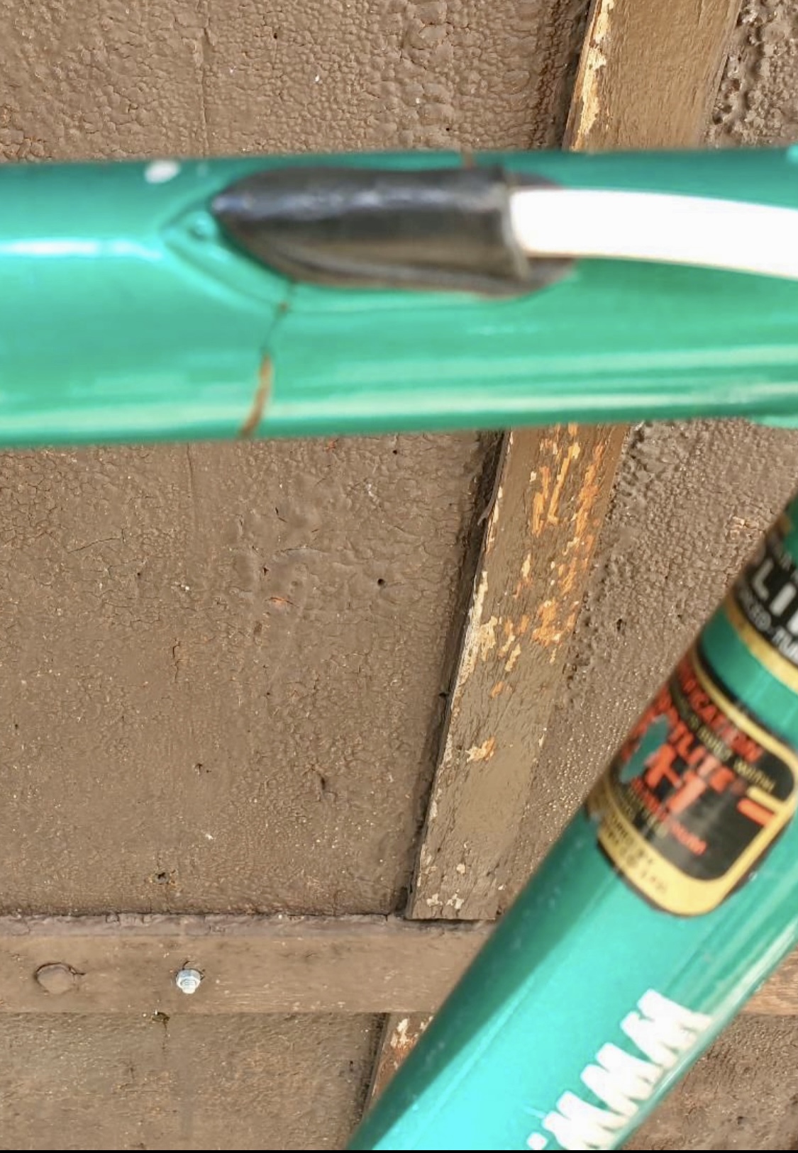

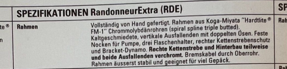

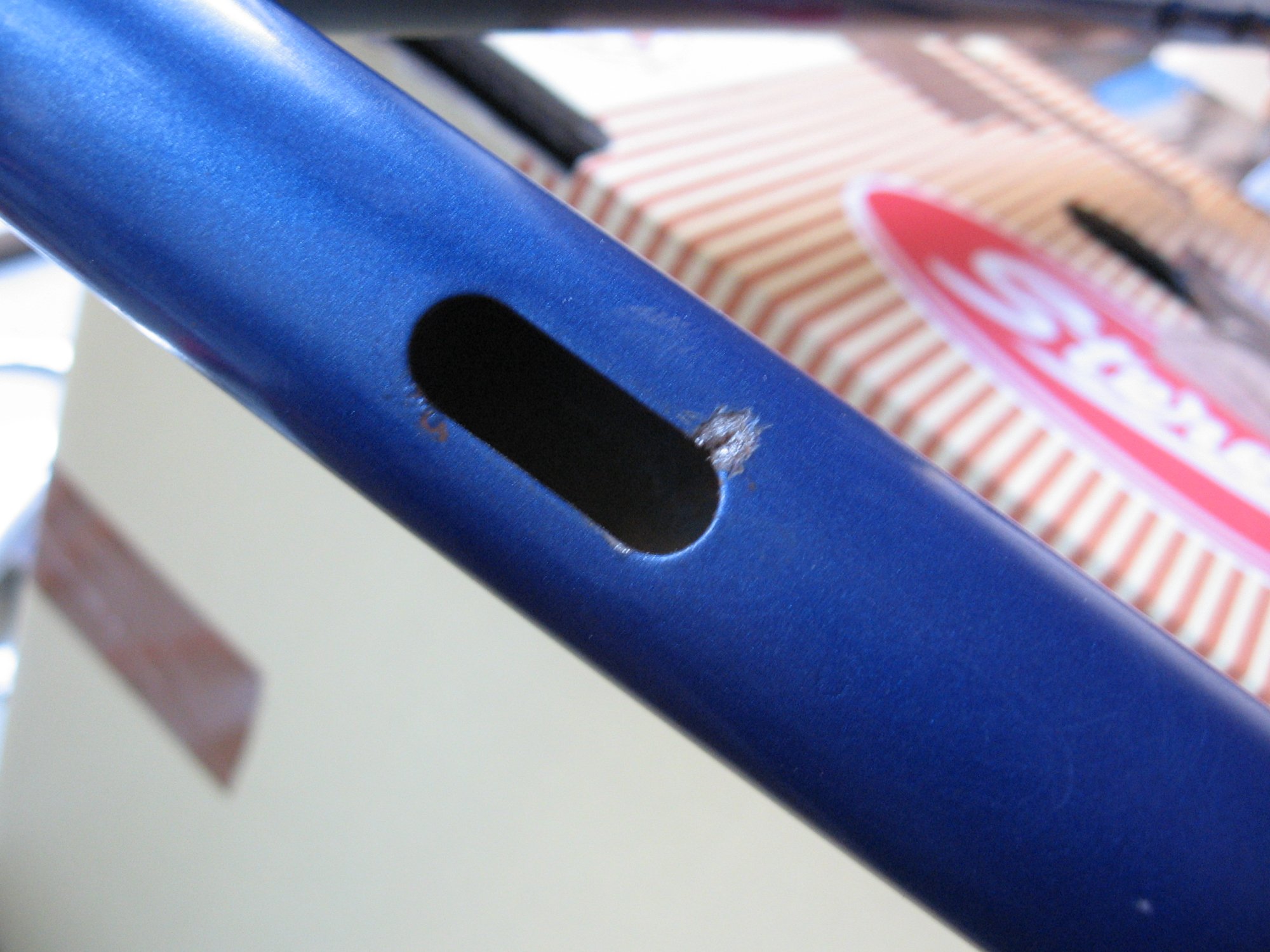

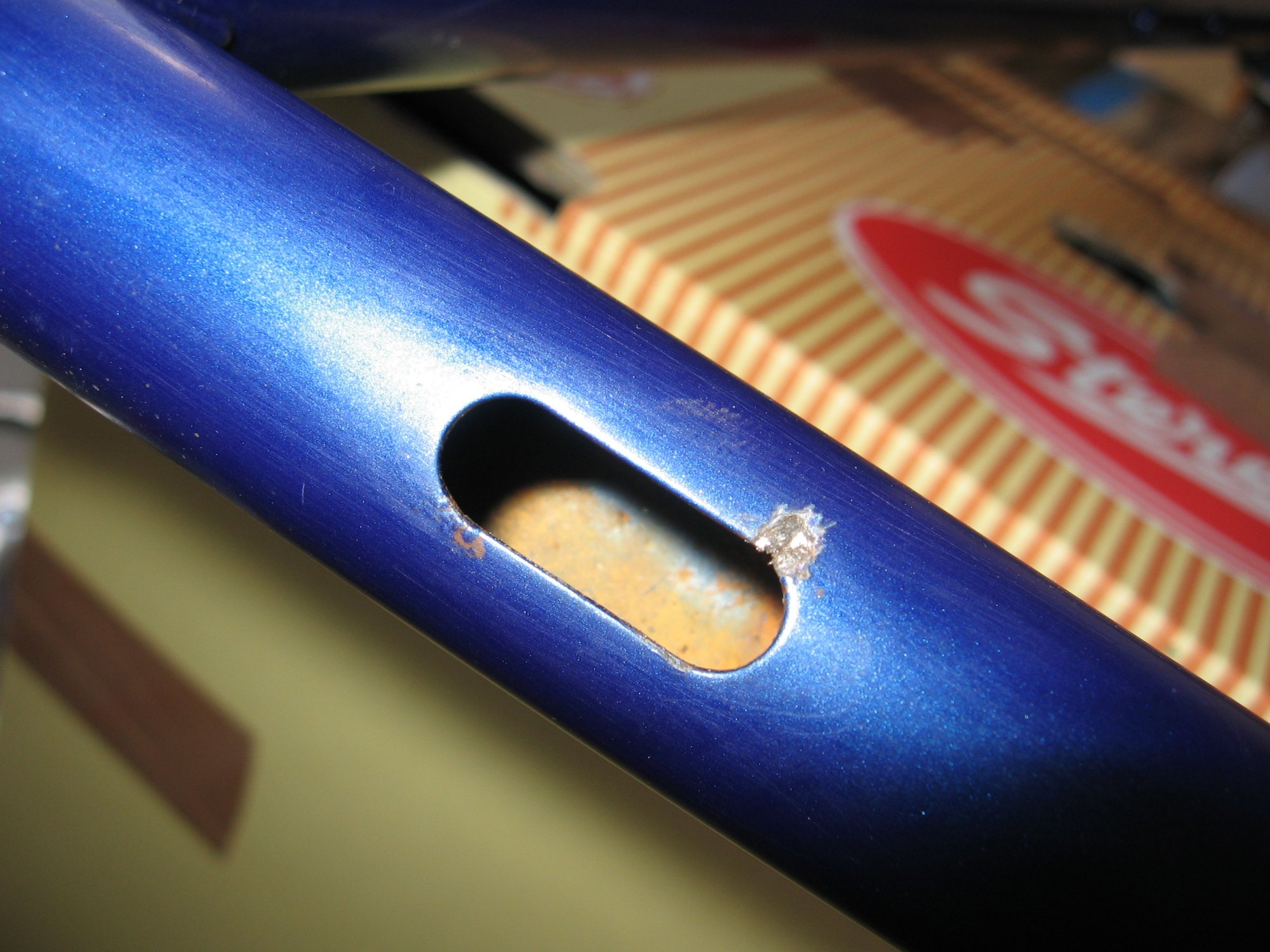

Am meisten frage ich mich wie die Konstruktion am Oberrohr mit der Bremszugverlegung feuchtigkeitsmässig funktionieren kann. Dort müsste doch über die Zeit Wasser über die Öffnungen reinlaufen und sich im Rohr sammeln, oder? Da gibt es keine Entlüftugslöcher.
Was passiert denn wenn ich die alten Röllchen verwende?
Bei diesen Rahmen mit Zugführung im Oberrohr gab es häufig Brüche im Bereich der Löcher. Das war eine Fehlkonstruktion.
Speziell große Rahmen hatten das wohl häufig.
Davon habe ich auch schon öfter gelesen. Irgendwann ist doch eine Verstärkung am Bohrloch eingeführt worden, ich weiß allerdings nicht ab welchem Baujahr.
Ja stimmt, ich dachte auch dass diese Risse nur ohne die Verstärkung auftreten. Dann hat die Verbesserung wohl nicht wirklich geholfen, oder?
Laut Koga ist der Rahmen extra stabil :-)

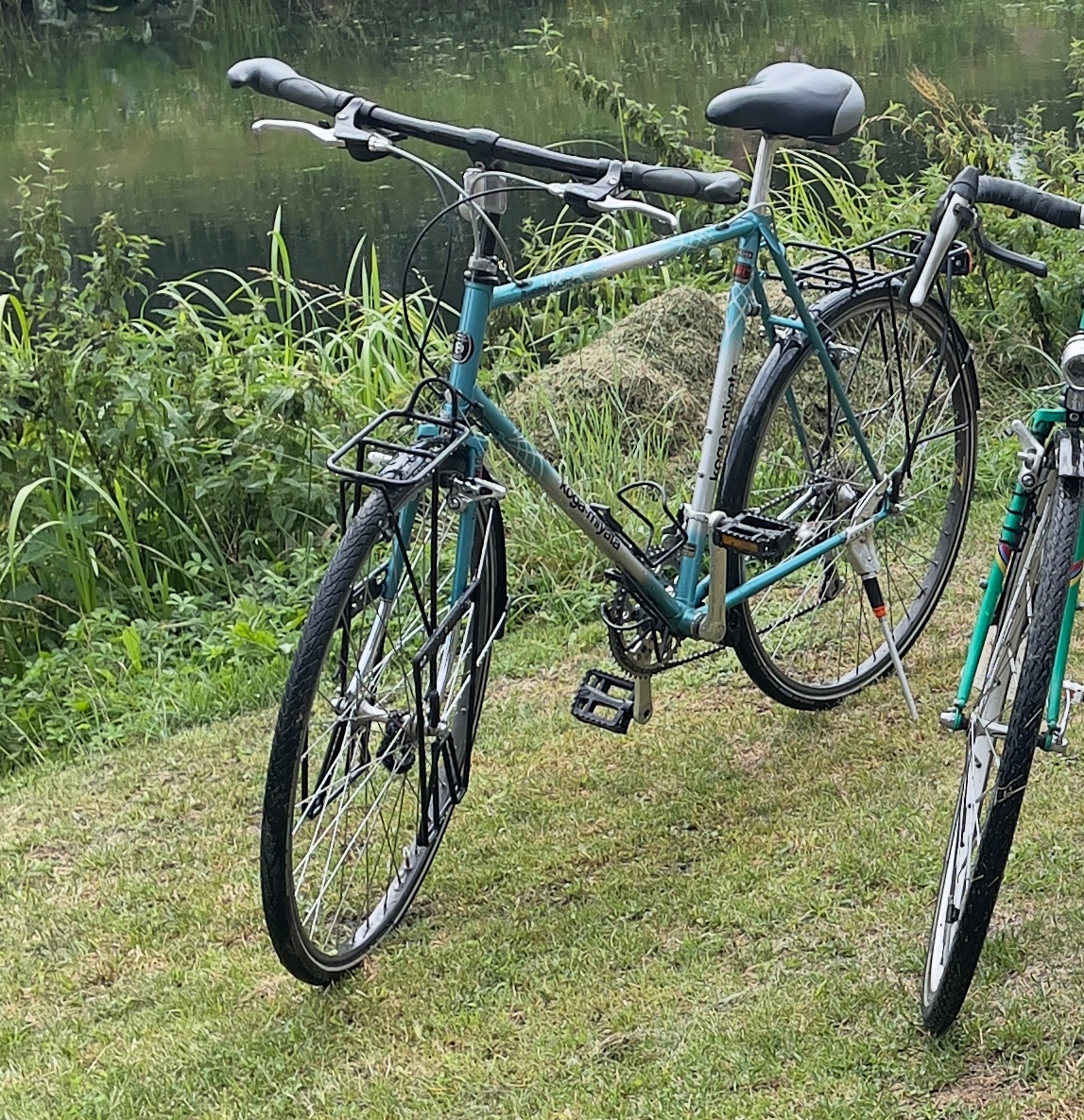

Klingt interessant.
Ich habe mir 1994 einen GlobeTraveller gekauft. Der kam katalogmäßig mit so einem Bullhorn-Trekking-Lenker. Ich habe von dem Rad nur den Rahmen/Gabel und die Schutzbleche behalten und es mir dann nach meine Wünschen aufgebaut. Bin jahrelang auch mit 8fach Lenkerendschalthebeln gefahren, hauptsächlich wegen der Möglichkeit unterwegs auf Friktion umzustellen falls sich mal was verbiegt.
Vor ein paar Jahren habe ich dann auf einen Compactlenker gewechselt und 10fach Campa Ergos mit der 8fach XTR verheiratet was super funktioniert und es ist so viel bequemer zum Schalten die Hände nicht umgreifen zu müssen. Vielleicht ja noch eine Überlegung für dich.
Die späteren Modelle von Koga hatten dann die Bremszugführung über Anschläge aussen am Oberrohr und nicht mehr diese anfälligen Durchbrüche.

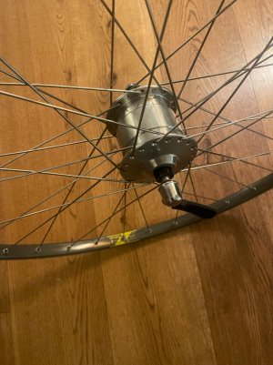

Update:

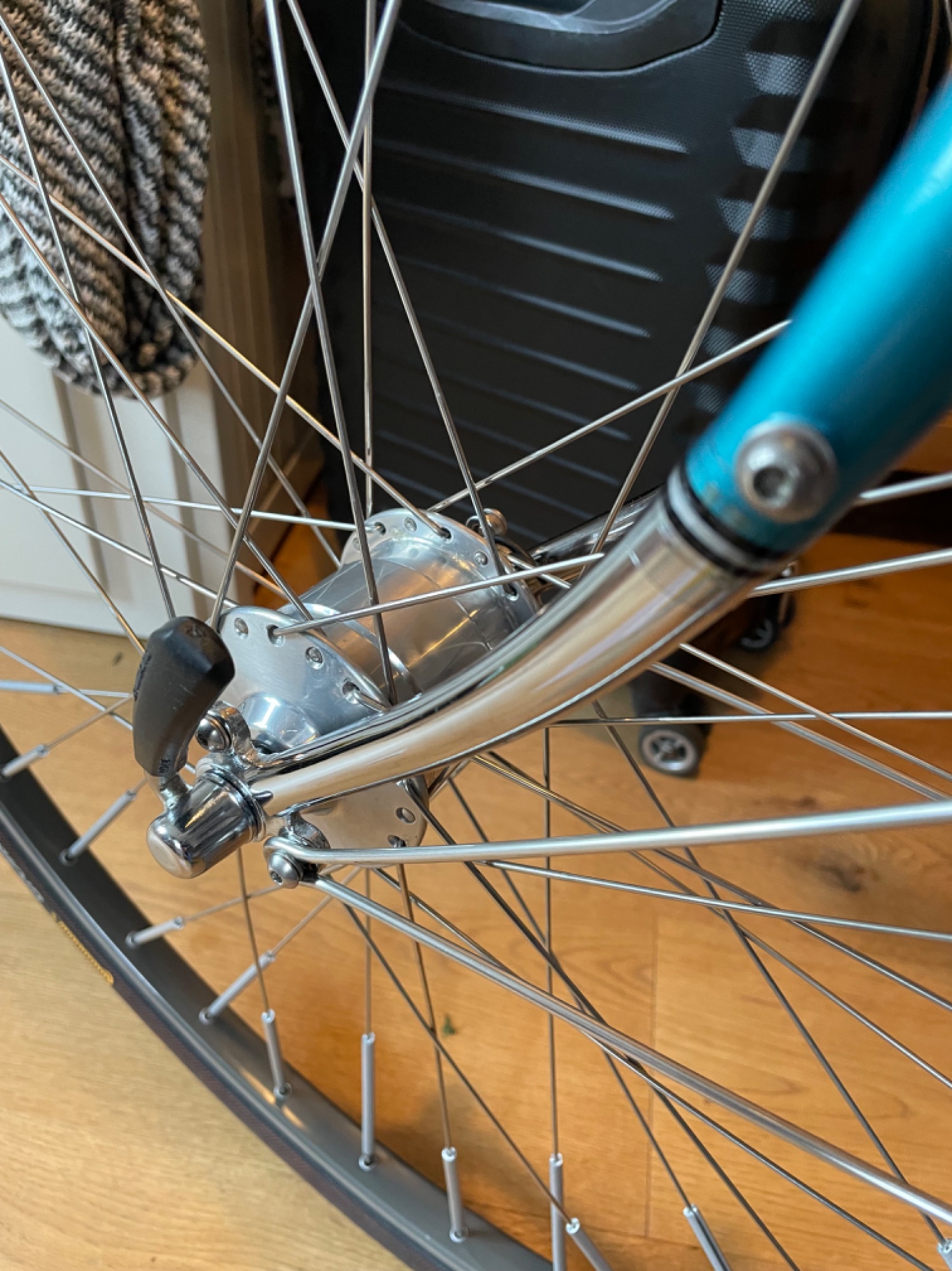

Laufrad ist jetzt fertig eingespeicht :-), hab ich machen lassen für 30€ (Kleinanzeigen) weil ich keinen richtigen Zentrierständer habe und Ewigkeiten brauchen würde.
Hab wieder den original Schnellspanner genommen, diesen spröden Gummiring gibt es bei Kleinanzeigen für 2 €.

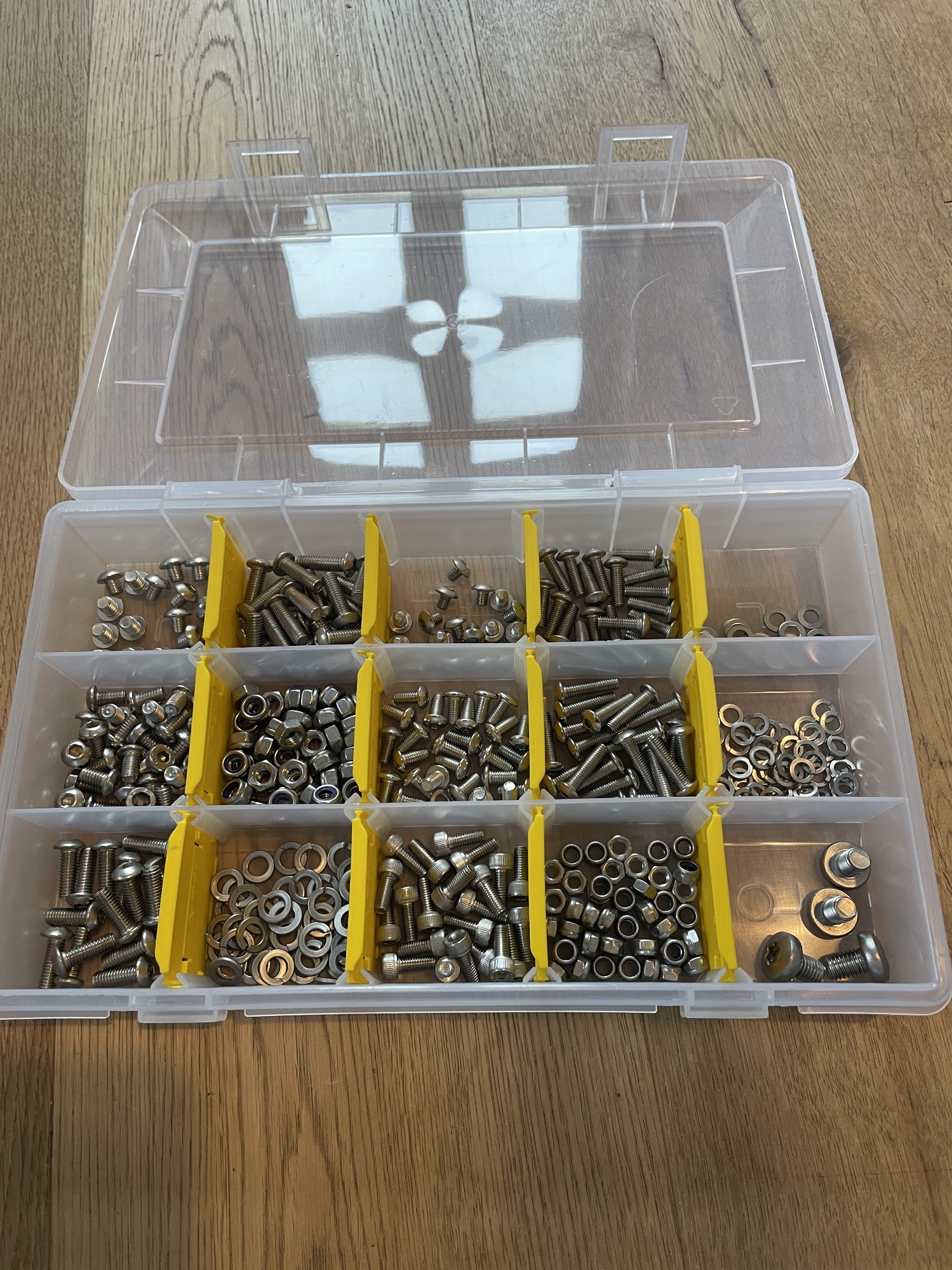

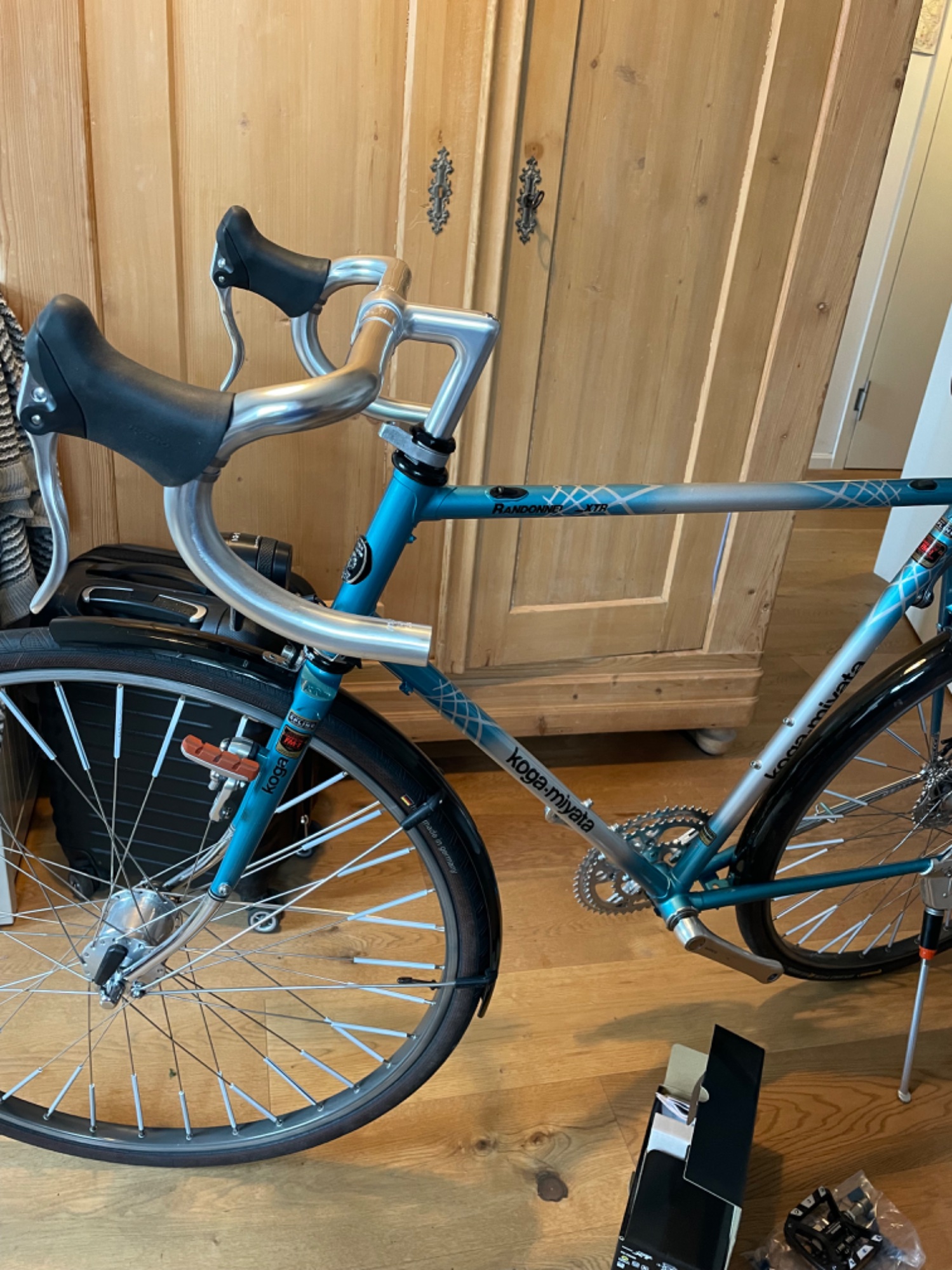

Weiter gehts es beim Schrauben, musste mir erstmal einige Teile besorgen bis es weiter geht. Edelstahlschrauben (A4) für die Anbauteile hab ich mir Online gleich auf Vorrat bestellt und noch ne Box dazu gekauft. Zudem ist der Lenker und Vorbau angekommen, sehen echt super aus. Ich hoffe die 70mm sind nicht zu kurz… Ich nehme jetzt erstmal die einfache Variante mit den Tektro Canti Bremshebel und Lenkerendschalthebel weil ich die noch nicht kenne und mal ausprobieren will. Wenn es mit dem Schalten zu umständlich ist, rüste ich dann die STI Variante (Campa) um.
Ansonsten geht es jetzt langsam mit dem Zusammenbau los, Schutzbleche, Licht, Tretlager und Gepäckträger sind schon montiert.

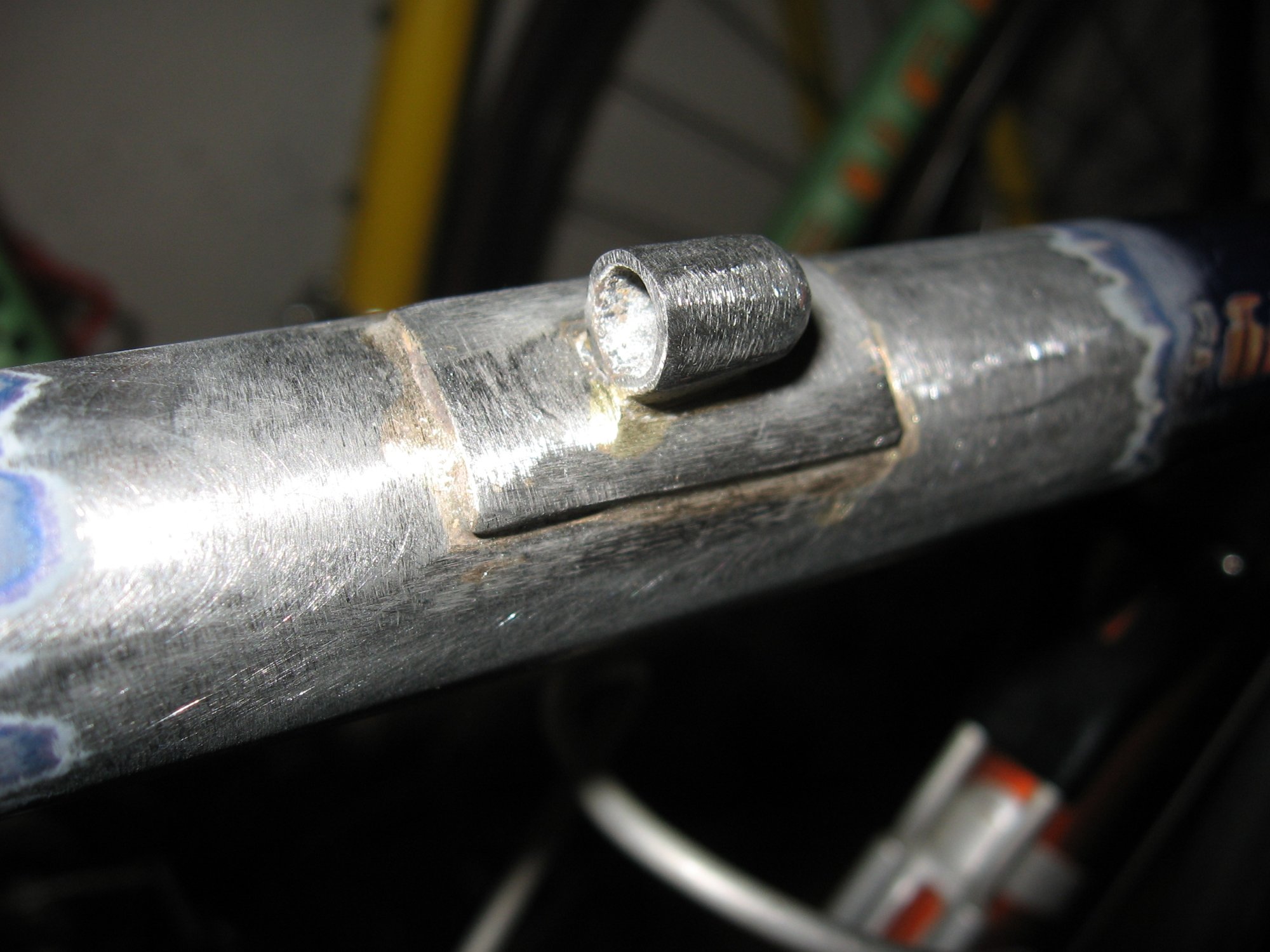

Technisch gut, optisch naja..
Der Flicken hätte in Rautenform und an den Kanten schönen flach gefeilt deutlich schöner ausgesehen...
Material vielleicht auch etwas zu dick.
Die Idee ist aber sehr gut 👍🏼
Ich bin mir nicht ganz sicher wo die Ursache für das Problem liegt. Könnte sein das die Kunststoffstopfen den Lack so weit ankratzen das er anfängt zu rosten und dann durch Torsion weiter einreißt.
Wichtig scheint mir das man die Randonneur Extra Rahmen deshalb nicht verachten oder gar wegwerfen muss wenn sich das Problem im Anfangsstadium befindet.
Ich hab leider keine Werkstatt in Aachen. Das wurde von einem Radladen in Aachen gelötet. Ich war froh jemanden gefunden zu haben der das für 60,- macht. Ja, das Material könnte etwas dünner sein. Ja, die Kanten könnten gefeilt sein. Das jetzt der Bremszug etwas mehr Abstand vom Oberrohr hat freut mich heute weil die typischen Kratzer auf dem Oberrohr nicht entstehen.
