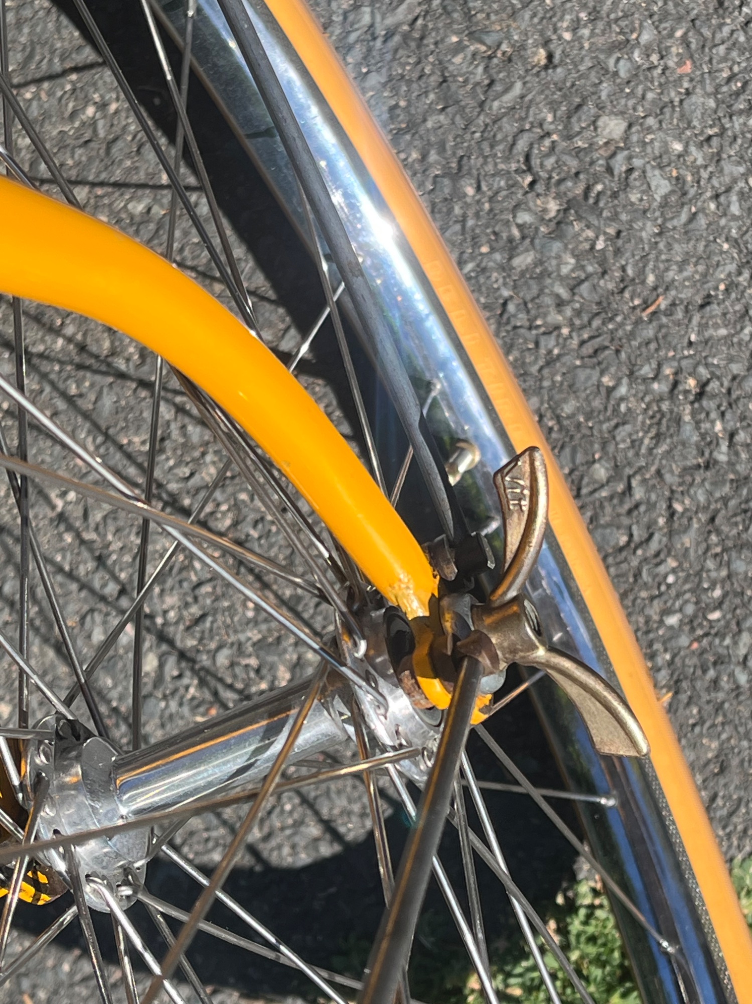

Hie die Jeay Bremsen vorher und nachher. Die Roststellen bekommt man wohl nicht mehr blank, oder. Sind halt etwas fleckig…

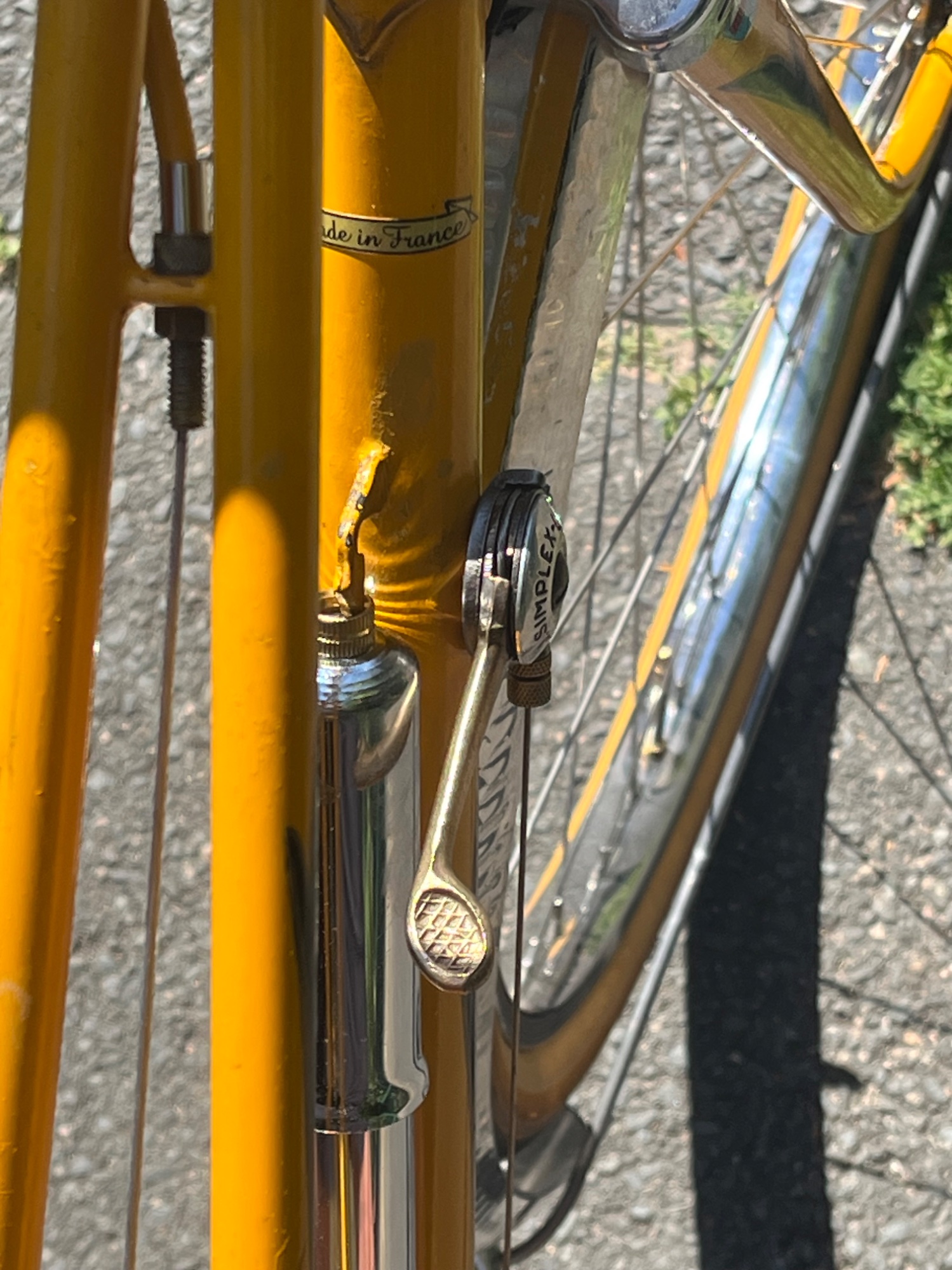

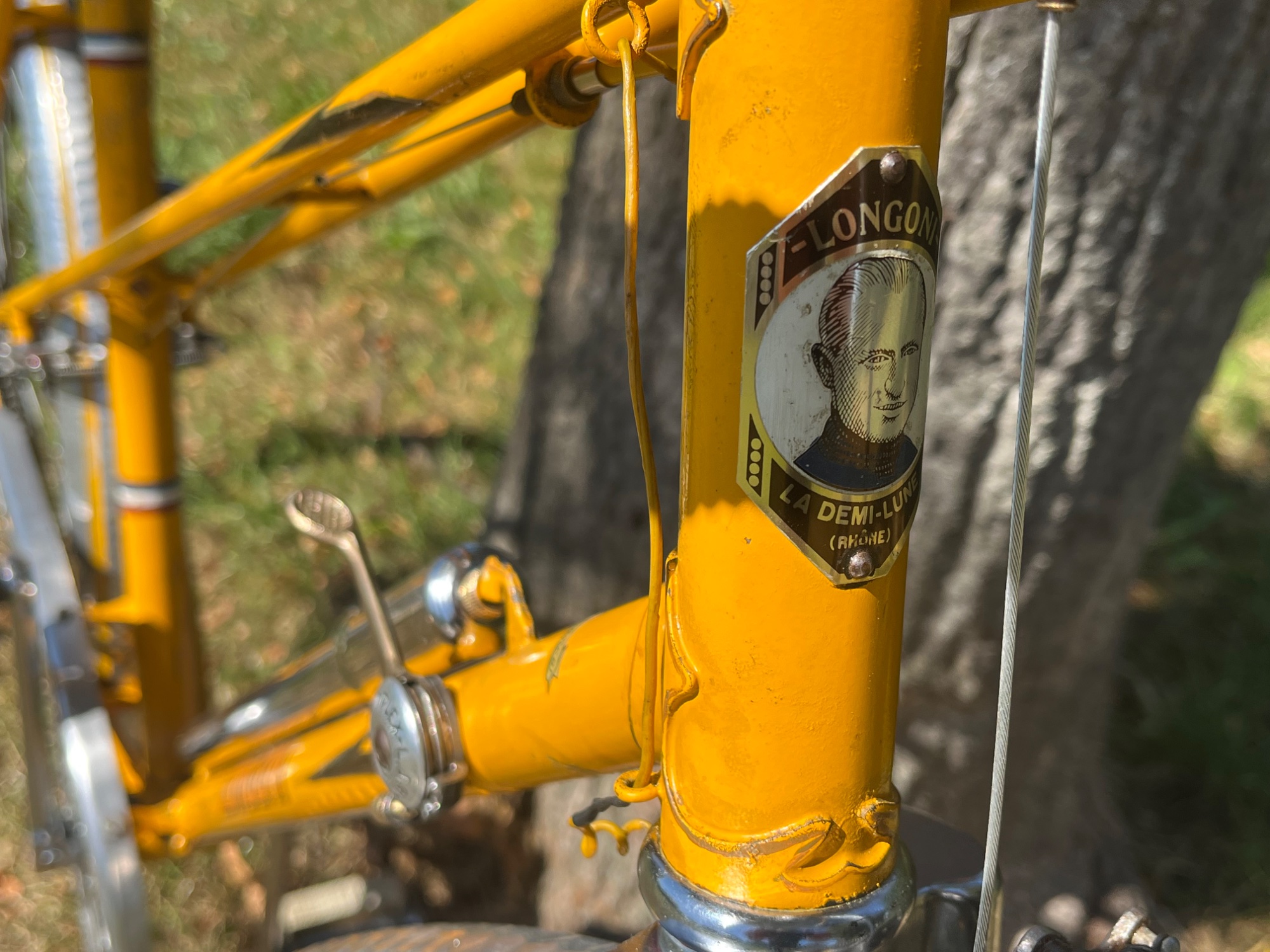

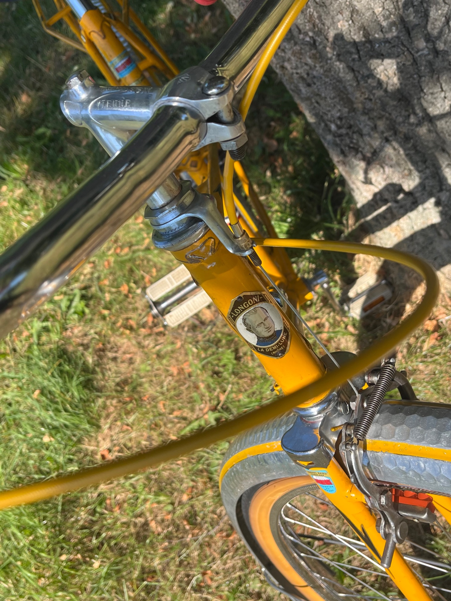

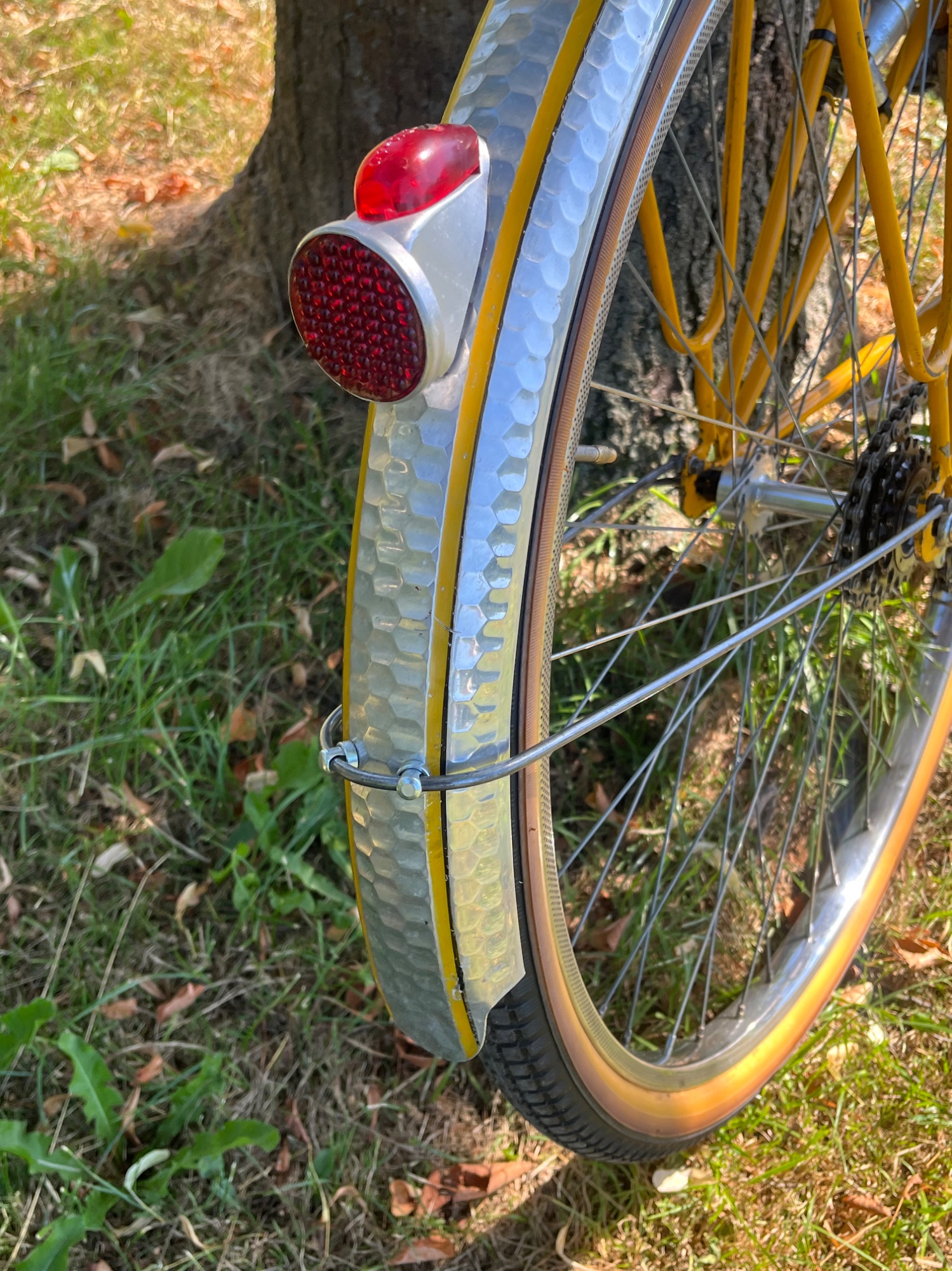

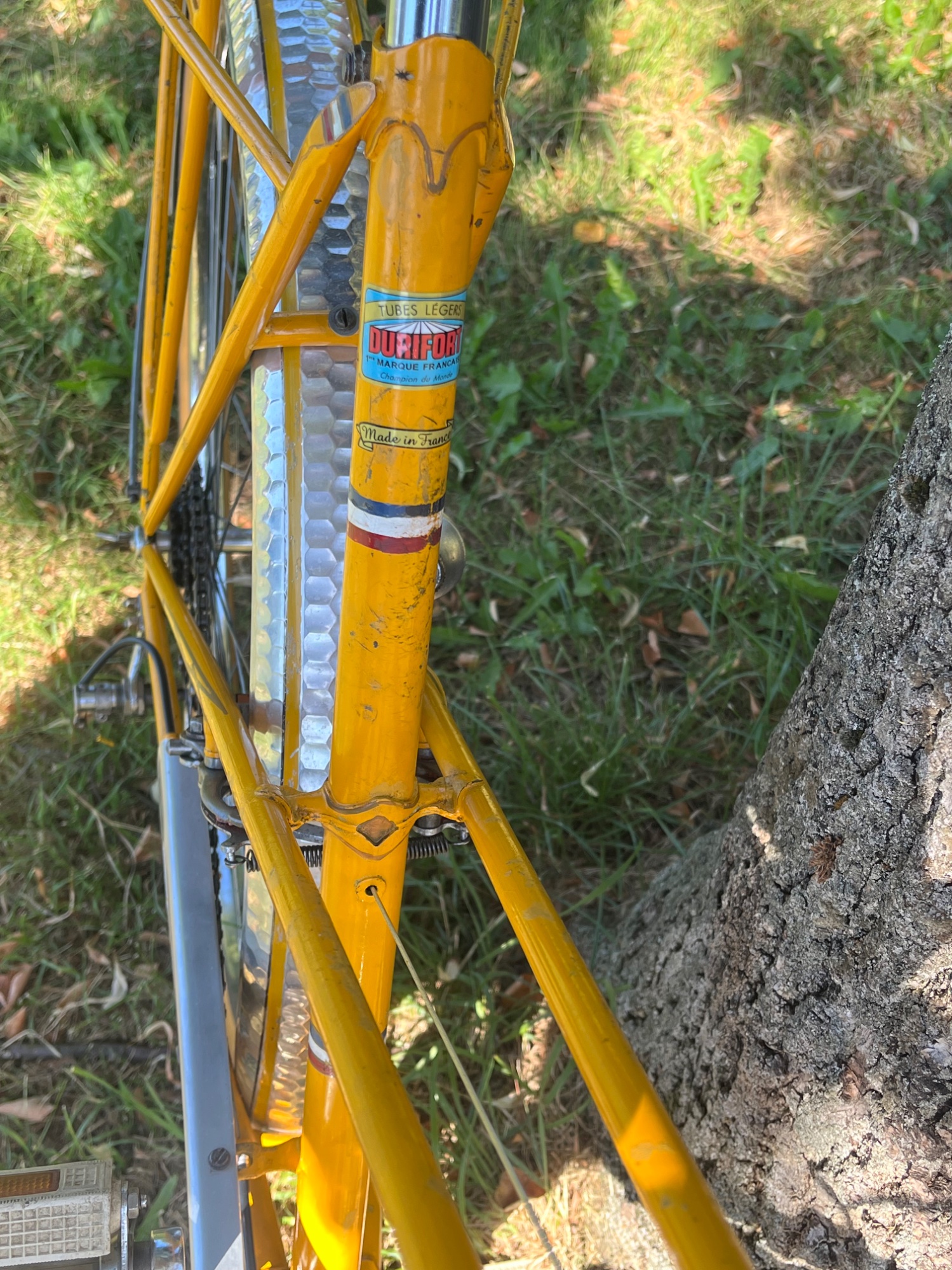

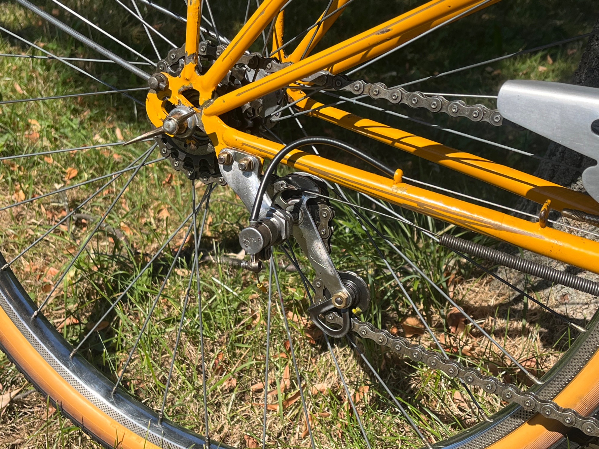

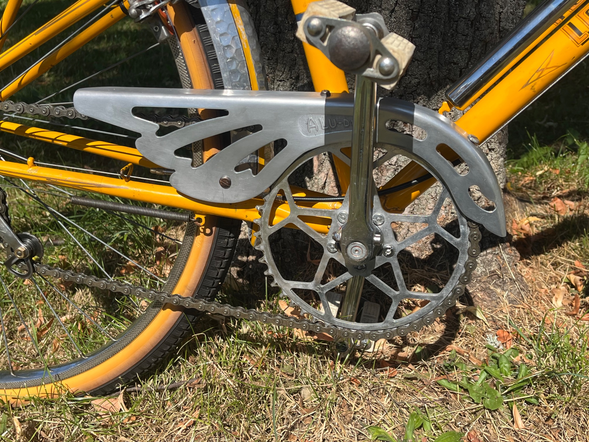

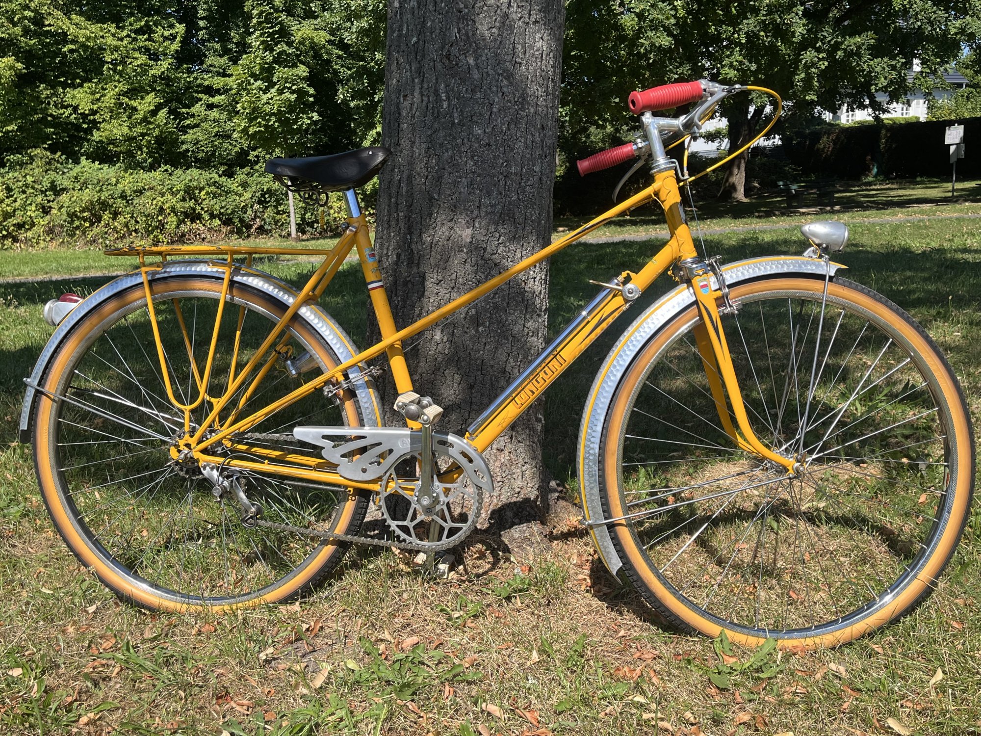

Hier noch ein Paar Details. Mir gefallen die Details wie die Messingteile. Schriftzug Longoni selbst gemacht und die Linierungen so gut es geht wenn man Zitterer am Pinsel ist 😉. Alle Roststellen konserviert. Wie schon geschrieben, man soll dem Rad die Jahre ansehen 😊.
Und - by the way- für die Zwecke bremst es ausreichend, es wird keine Regenausfahrt geben.
Die Holde ist damit zufrieden- Mission complete, und ich habe eine Menge über 50er Jahre Franzosen gelernt 😊
