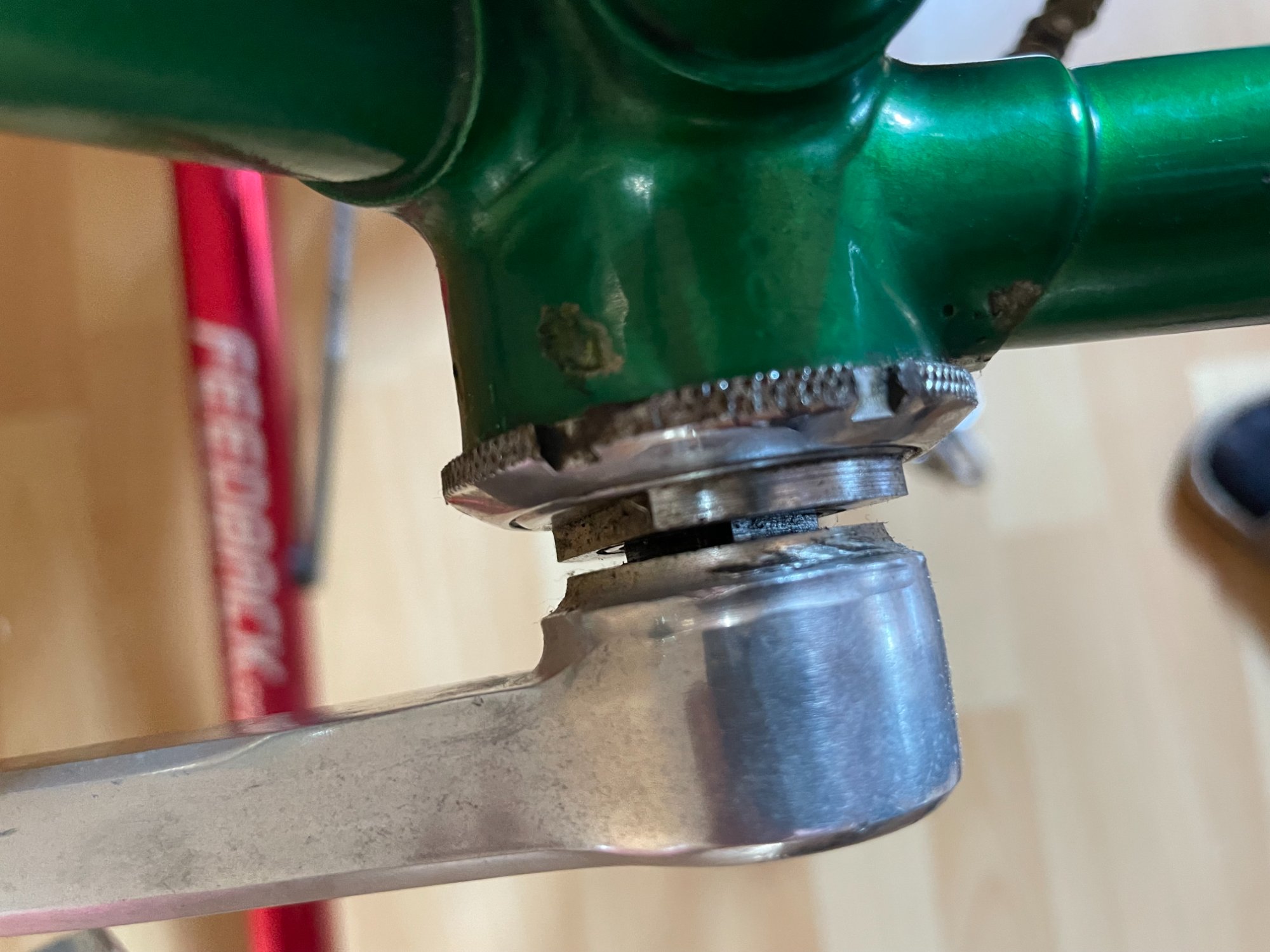

Bei der Demontage ist mir schon aufgefallen, dass der linke Kurbelarm sehr nah an die Innenlagerschale kommt, er läuft aber noch frei und schleift nicht. Hier ist die Kurbelschraube schon draussen und der Kurbelarm nur aufgesteckt - bei angezogener Kurbelschraube ist der Spalt kleiner 1mm.
Nach abgezogener Kurbel sieht es aus dass der Vierkant nicht weit genug herausschaut...

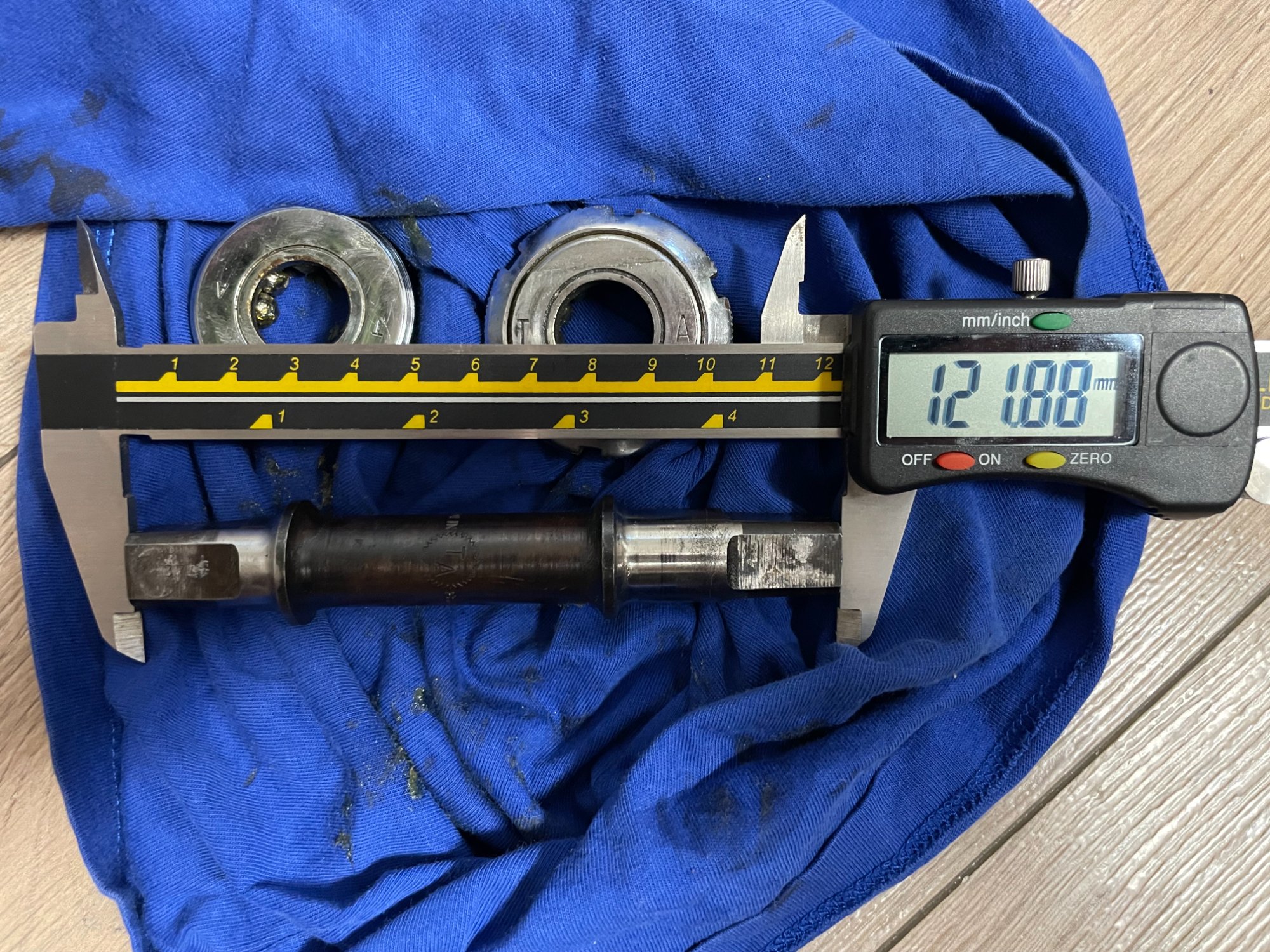

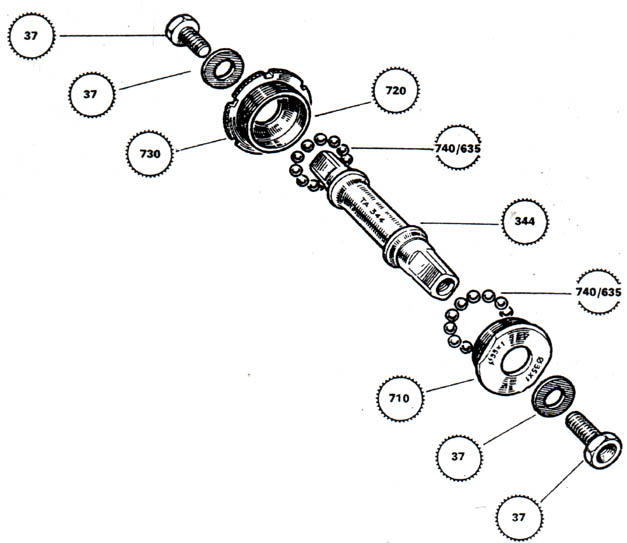

Hier sieht man die Lagerteile, die Achse ist mit ca. 122mm auch ausreichend lange für die 3-fach Bestückung.
Die Achse trägt übrigens keine Nummer.

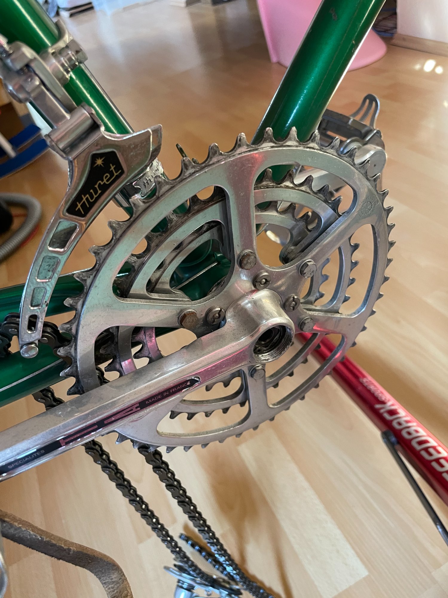

Die verbaute Kurbel-/Innelagerkombi gibt mir aber gerade Rätsel auf.
Verbaut ist eine TA 3-fach Kurbel (die alte Version mit den geschlossenen Pedalaugen) und ein TA gelabeltes Innenlager.

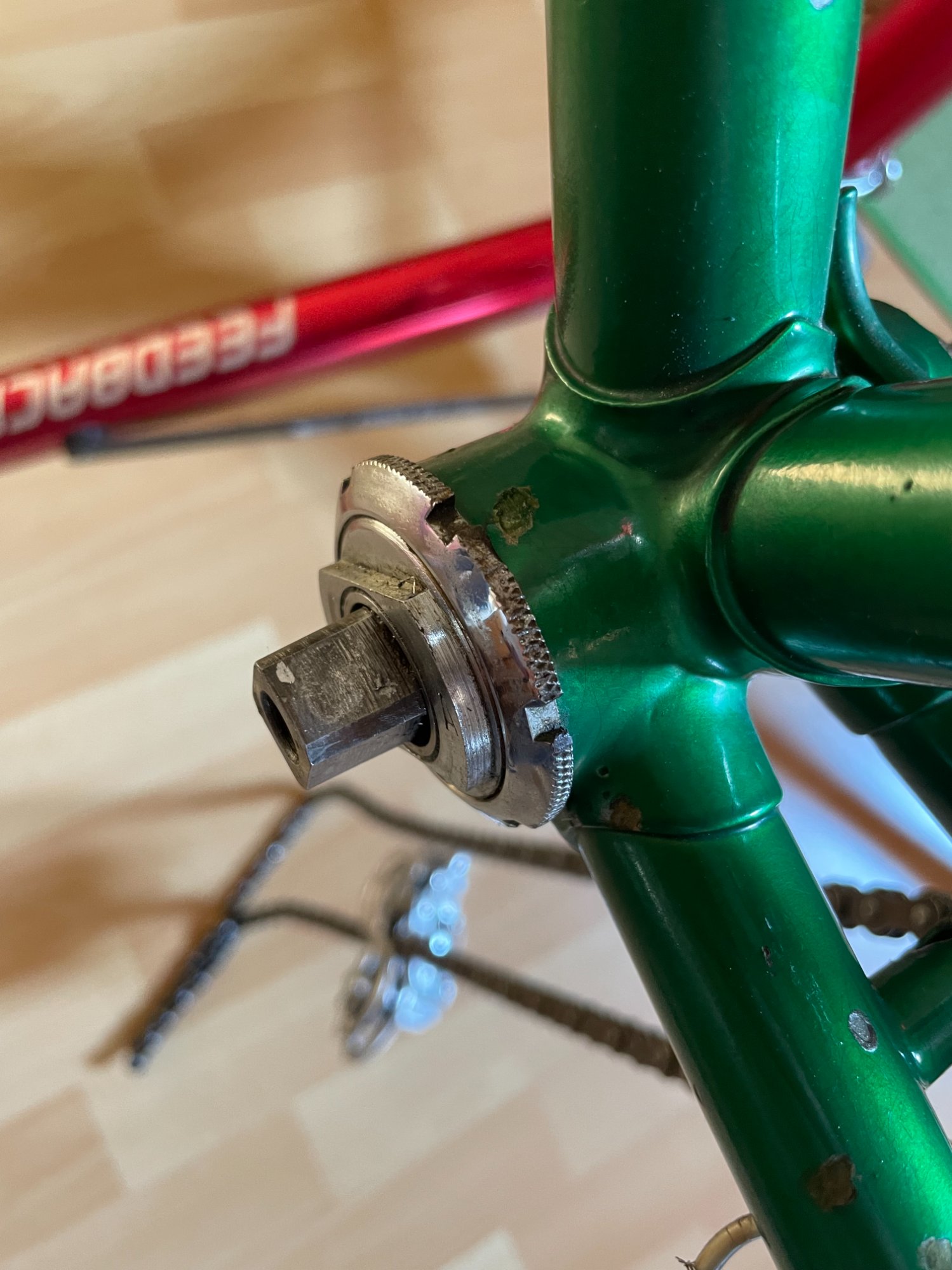

Die gezeigt linke Innenlagerschale hat eine Schlüsselfläche mit SW22, diese Bauart kenne ich nicht, deshalb meine Frage ob diese Bauart zu den älteren Pro Vis Kurbeln passend ist.
Ich habe versuchsweise die einstellbare Lagerschale auf die Antriebsseite gesteckt, das sieht für mich besser aus, allerdings gehört die einstellbare Seite doch auf die Nichtantriebsseite um beim einstellen des Lagerspiels nicht durch die Kettenblätter behindert zu werden.

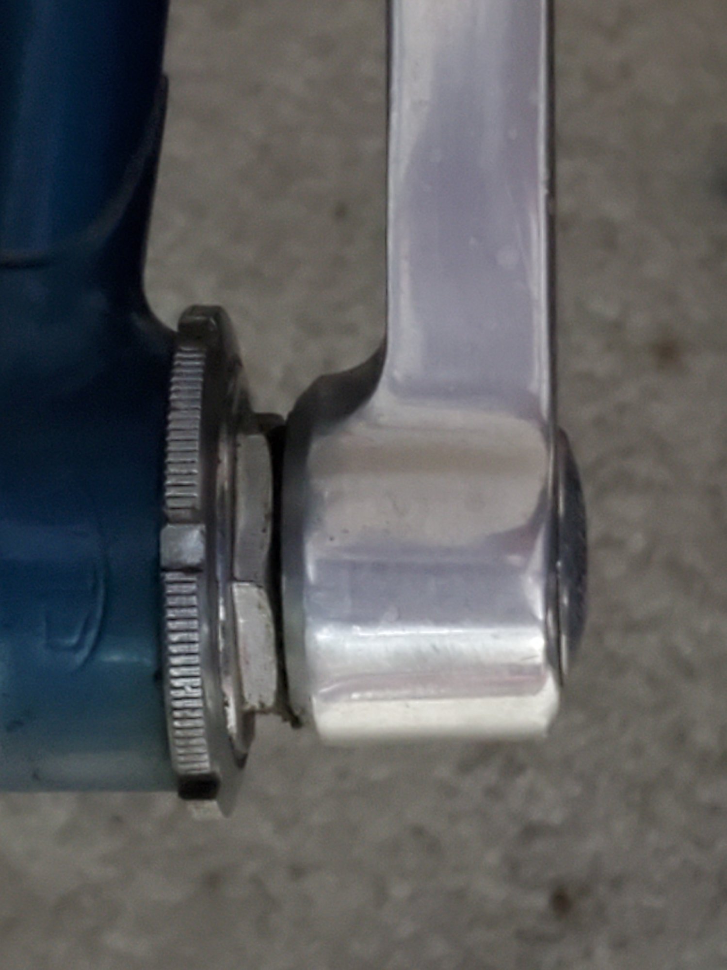

So viel Spiel o_O
Sieht bei meinem Alex Singer noch viel schlimmer aus. Am Anfang habe ich auch gedacht: Da stimmt was nicht! Vernünftige Erklärung habe ich aber keine gefunden und bin dann so gefahren. Nach jetzt ca. 2000km muss ich sagen: Hat wohl keine Vor- oder Nachteile. Sieht eben nur komisch aus.

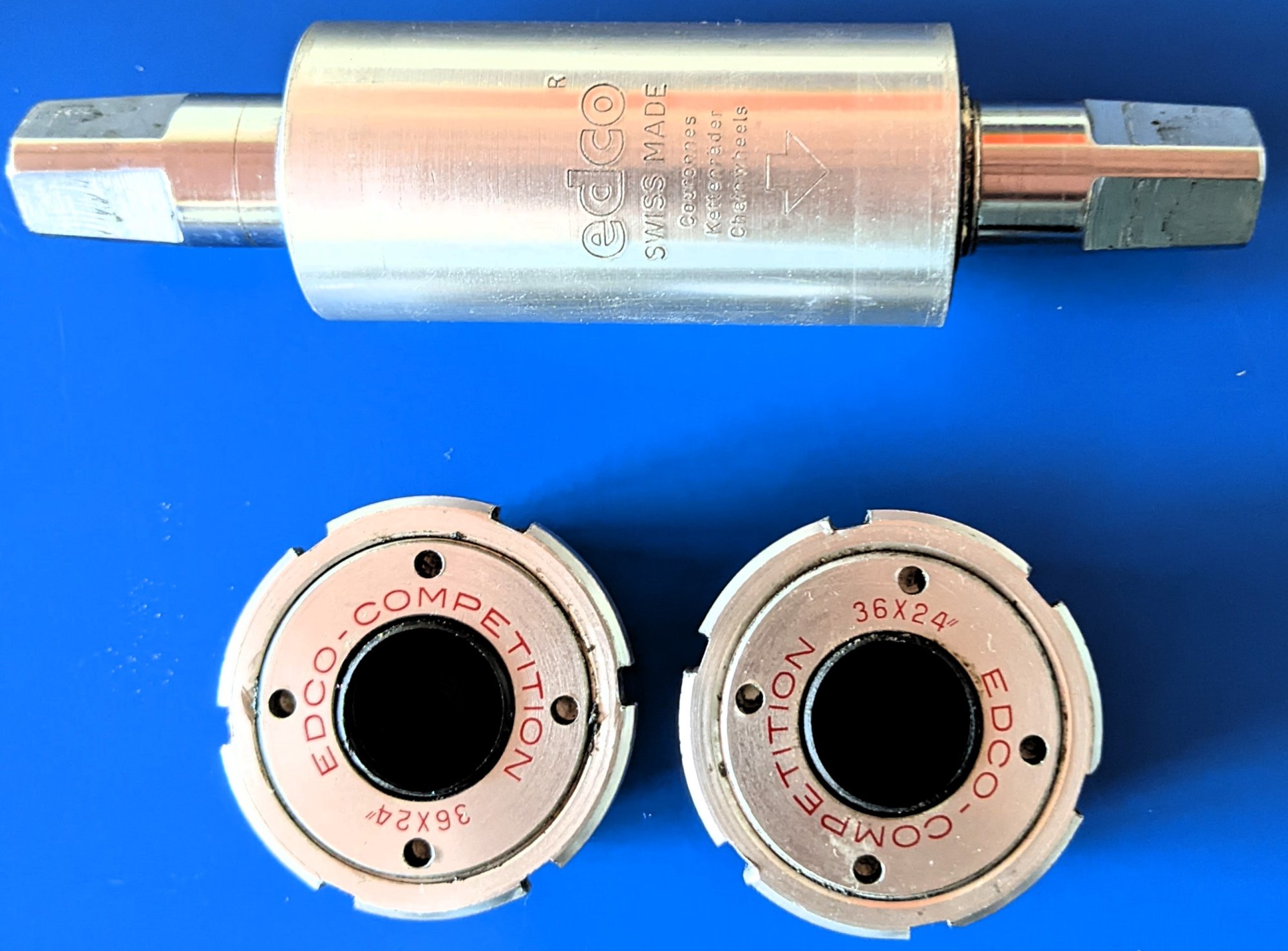

Nach meinem Wissen benötigt die Pro Vis 3-fach eine 130mm Welle.
War bei meiner so verbaut und wäre noch zu haben. ITA-Schalen

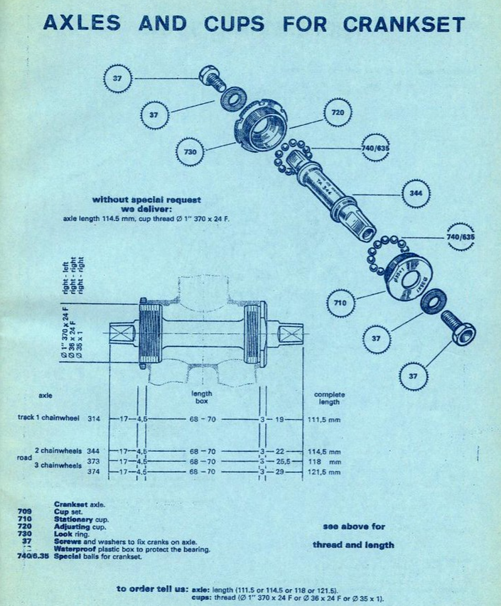

Danke für dein Angebot aber lt. Katalog ist eine Welle von 121.5 für 3-fach vorgesehen und ich habe vor die Teile wenn möglich zeitkorrekt zu verbauen.
Das mit der 130er Welle hab ich mal irgendwo gelese, weiß aber nicht mehr wo. Und, wie geschrieben, war bei mir mal so verbaut und hat funktioniert. War allerdings ein ITA Tretlager, was allerdings auch kein großer Unterschied ist.
Bist du sicher, dass das TA 344 zu der Pro Vis gehört?
Das EDCO ist aber eh nichts für dich, weil ITA

So viel Spiel o_O
Ja sieht wirklich komisch aus, da darf sich der Vierkant nicht mal minimal weiten bzw weiter draufrutschen und dann schleift es.
Wurde das so bei Singer im Shop montiert?
Das kann ich leider nicht sagen. Mir ist beim Zerlegen nichts aufgefallen. Ich habe aber auch nicht darauf geachtet. Erst beim zusammenbauen ist es mir aufgefallen. Dann habe ich es wieder zerlegt und genau kontrolliert. Da war aber alles OK und ich habe es montiert. Da am Ende nichts schleift oder sonst irgendwie auffällig ist, benutze ich es eben so.

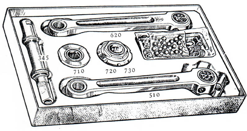

Meiner Ansicht (wohlgemerkt, nicht Erfahrung) nach, wurden da Schalen und Welle aus zwei verschiedenen Bautypen gemischt..
Die Schalen (erkennbar an der linken Schale mit der vorstehenden Schlüsselfläche mit SW22) sollten zu dem speziellen, frühen (und sehr seltenen) T.A. Tretlager mit deren eigenem Keiltyp (die zugehörige Typenbezeichnung fällt mir gerade nicht ein) gehören (deren Welle ist nämlich auch länger), während die Vierkantwelle mit ca. 121,5 mm (und ohne Nummer) zwar ebenso zu einem früheren T.A. Tretlager für 3-fach Kettenradgarnituren, aber eben zu einem Vierkantlager gehört.
Deshalb sieht das (im eingebauten Zustand) so "seltsam" aus.
Nimm daher einfach zwei ganz normale (andere) T.A. Tretlagerschalen mit französischem Gewinde (Ref 710 und Ref 720) + passendem Konterring (Ref 730) in Kombination mit der vorhanden Welle (mit 121,88 mm Länge) und je 11 Kugeln á 1/4" = 6,35 mm, dann passt das schon.
Gemeint war von mir das Tretlager "ref:1500 criterium" (hier mit einer etwas anders geformten, linken Schale):
So sieht die zugehörige Welle und der spezifische Kurbelkeil aus:
Andreas, Danke für deine ausführlichen Ausführungen.
Mir war die Bauform der linken Schale mit SW22 nicht bekannt, auch nicht aus den Katalogen.
Ich hatte mir heute früh schon überlegt, ein Satz "normale" TA Schalen zu nehmen und mit neuen Kugeln mit der vorhandenen Achse einzubauen, wie du auch abschließend vorgeschlagen hast.
