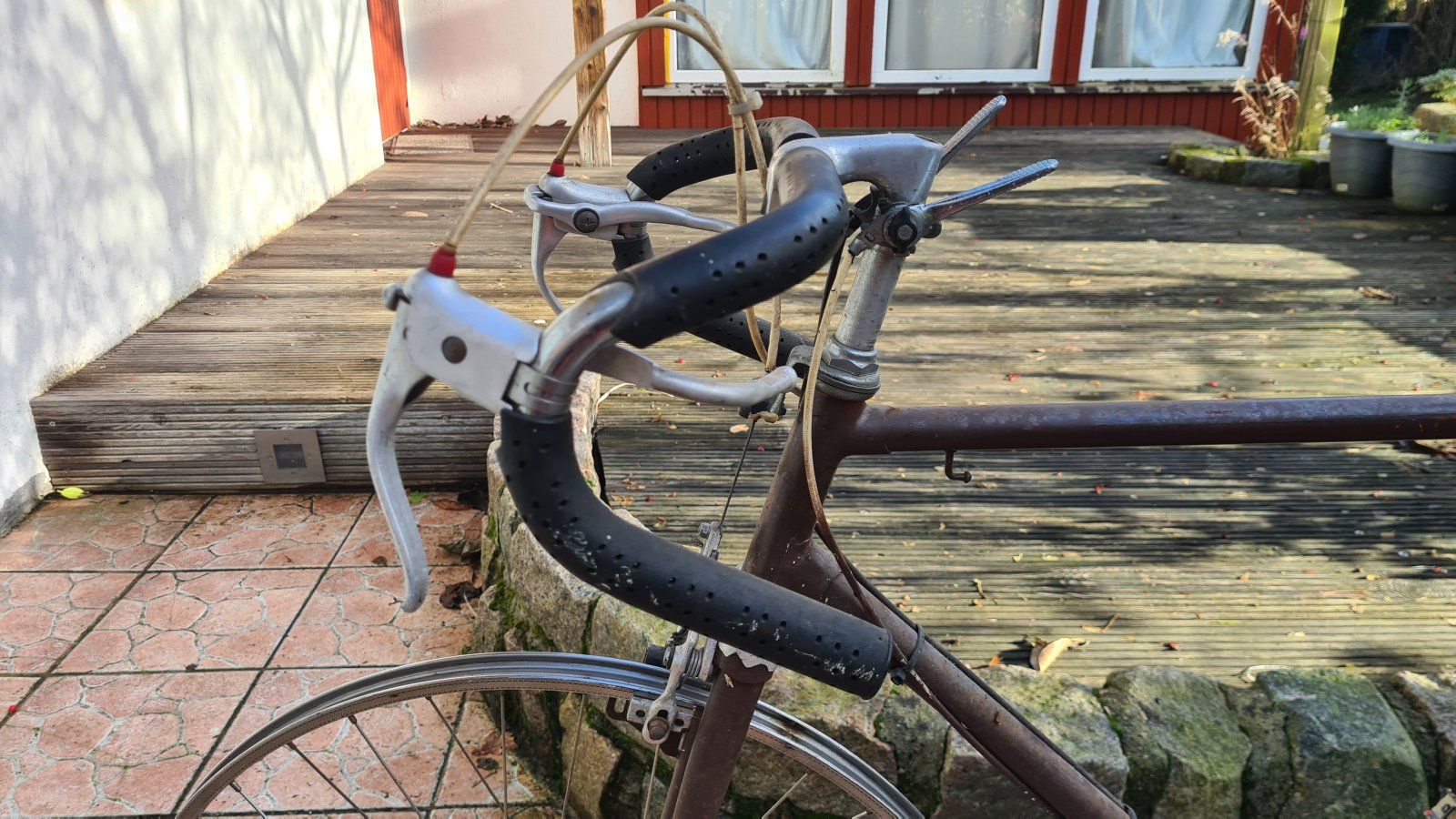

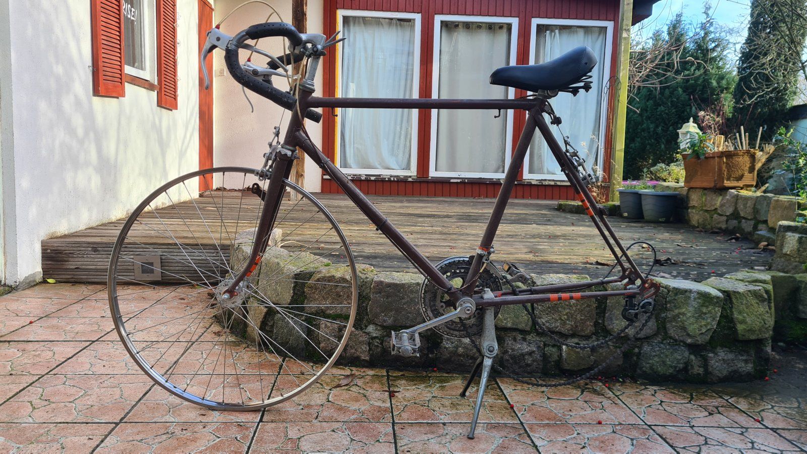

Ich habe vor mich einem neuen Projekt zu widmen.
Eigentlich bin ich in der Vergangenheit eher ausgefallene Cruiser gefahren, hab aber jetzt seit gut einem Jahr auch ein Gravelbike (Rose Backroad) und seit Jahren schon ein altes Rennrad im Schuppen liegen, welches jetzt ein neues Leben bekommen soll!
Den Renner hab ich damals gerettet, als ein guter Kollege das Ding auf den Schrott werfen wollte. Hab aber (bis jetzt) nie die Motivation gehabt mich daran zu wagen.
Leider wurde das gute Stück irgendwann mal ganz übel mit Pinsel und brauner Farbe übermalt. Die Grundfarbe war mal Orange, Logos sind leider auch keine mehr zu finden. Ich bin absoluter Neuling auf dem Gebiet Oldies, aber schon immer fasziniert von den Rädern und der Technik. Anhand der Rahmen Farbe und den verbauten Teilen würde ich auf ein Peugeot aus den Ende 60ern tippen...kann aber auch was komplett anderes sein, aber dafür bin ich ja jetzt hier im forum!
Anbei schon mal ein paar Bilder von dem Zustand wie ich es bekommen habe...

Deine Mühe in allen Ehren aber Du hast da kein Rennrad sondern ein gestripptes Sportrad mit eventuell verbogener Gabel.
Selbst in sehr gutem Zustand und original vielleicht 100 Euro wert.
Mein Vorschlag, such Dir ein Objekt das die Mühe wert ist.
Gut gemeinte Grüße!
Das Rad hat ein Thompson Innenlager, da fällt Peugeot schonmal weg, und es ist denke ich ein einfaches Sportrad aus der Massenherstellung.
@𝐻𝑒𝓍𝑒𝓇
Jopp, das wollte ich auch gerade schreiben. Erstes Indiz ist das Fehlen der Sockel für die Rahmenschalter.
Dürfte aus Zeiten von nach Thuraus Gelbzeit stammen, danach gab es in Deutschland eine Flut solcher Räder

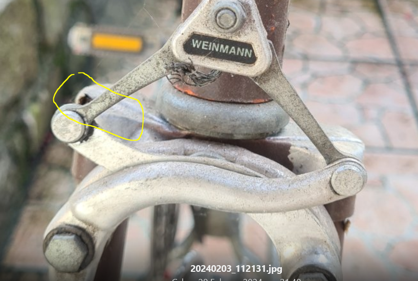

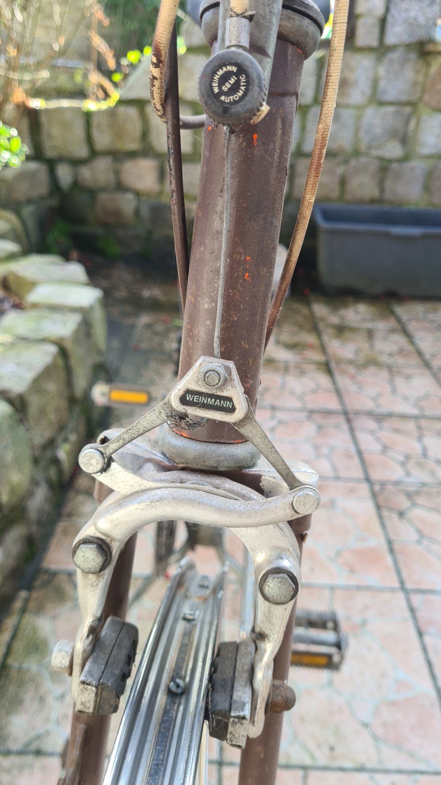

Hey! Geht mir eigentlich nicht um den Wert und auch nicht darum ob es jetzt ein Renn oder Sportrad ist. Ich will dem Opa einfach die Chance geben noch eine schöne Rente zu führen. Bin kein Freund von dieser wegwerfgesellschaft. Woran siehst du dass die gabel evtl verbogen ist? Sah eigentlich alles in ordnung aus nach meinem Wissen. Aber danke für dein Feedback und deine Ehrlichkeit...genau dafür bin ich hier👍
Thx :)
Ich ging davon aus, man habe hier einfach eine Gabelbrücke für den Blingfaktor verchromt.

Die Gabel sieht aus als ob sie leicht nach hinten steht.

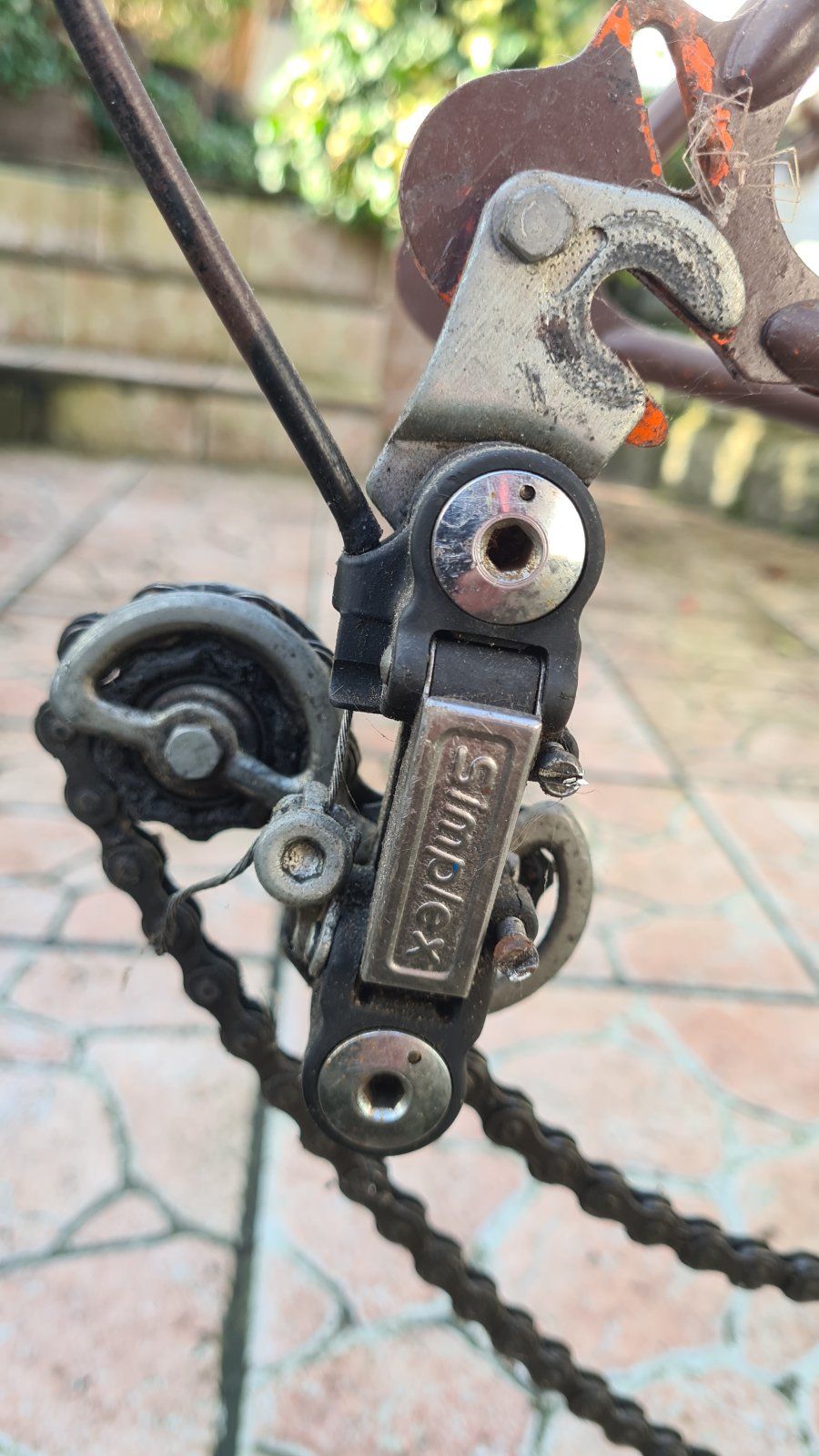

Kann mir einer genauere Infos zur Schaltung sagen? Ist eine simplex prestige s.g.d.g. für wie viele Gänge ist die? Konnte leider im Internet nicht viel darüber finden.
