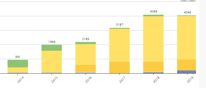

Bevor ich mich für 2 Wochen in den Urlaub verabschiede - ohne Rad: Bangkok und Bali - noch was erfreuliches: Diese Woche hab ich die 4.000 Jahres-Aktivitätskilometer (da ist drin: Radfahren Trekkingbike, Radfahren Rennrad, Laufen, Wandern, Ski Alpin) geknackt. Für die Jahre seit 2014 sieht das so aus (grün: Laufen, Hellgelb: Trekkingbike; Dunkelgelb: Rennrad):
702637
Dieses Jahr sollen es 5.000 plus ein bisschen werden, nächstes Jahr 6.000. Dann ist wohl das Ende der Fahnenstange erreicht, ob dann weitere Steigerungen noch möglich sind, bezweifle ich.
Euch allen eine schöne Zeit!
Gruß CT
