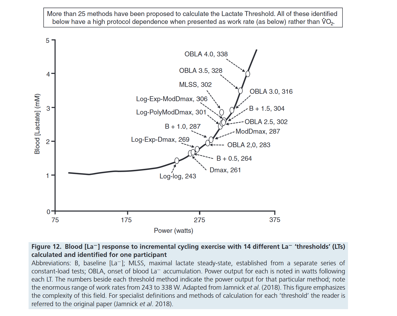

Man kann es drehen und wenden wie man will, die gängigen FTP Tests oder Hochrechnungen von CP-Werten bleiben halt Schätzungen.
Natürlich, aber ein korrekt durchgeführter 20-Minuten-Test ist gut genug, um bei den allermeisten für zumindest brauchbare Ergebnisse zu sorgen. Richtig falsch wird es erst, wenn keine Vorbelastung gefahren wird oder die Ergebnisse schön gerechnet werden ("17 Minuten sind ja fast 20!").
