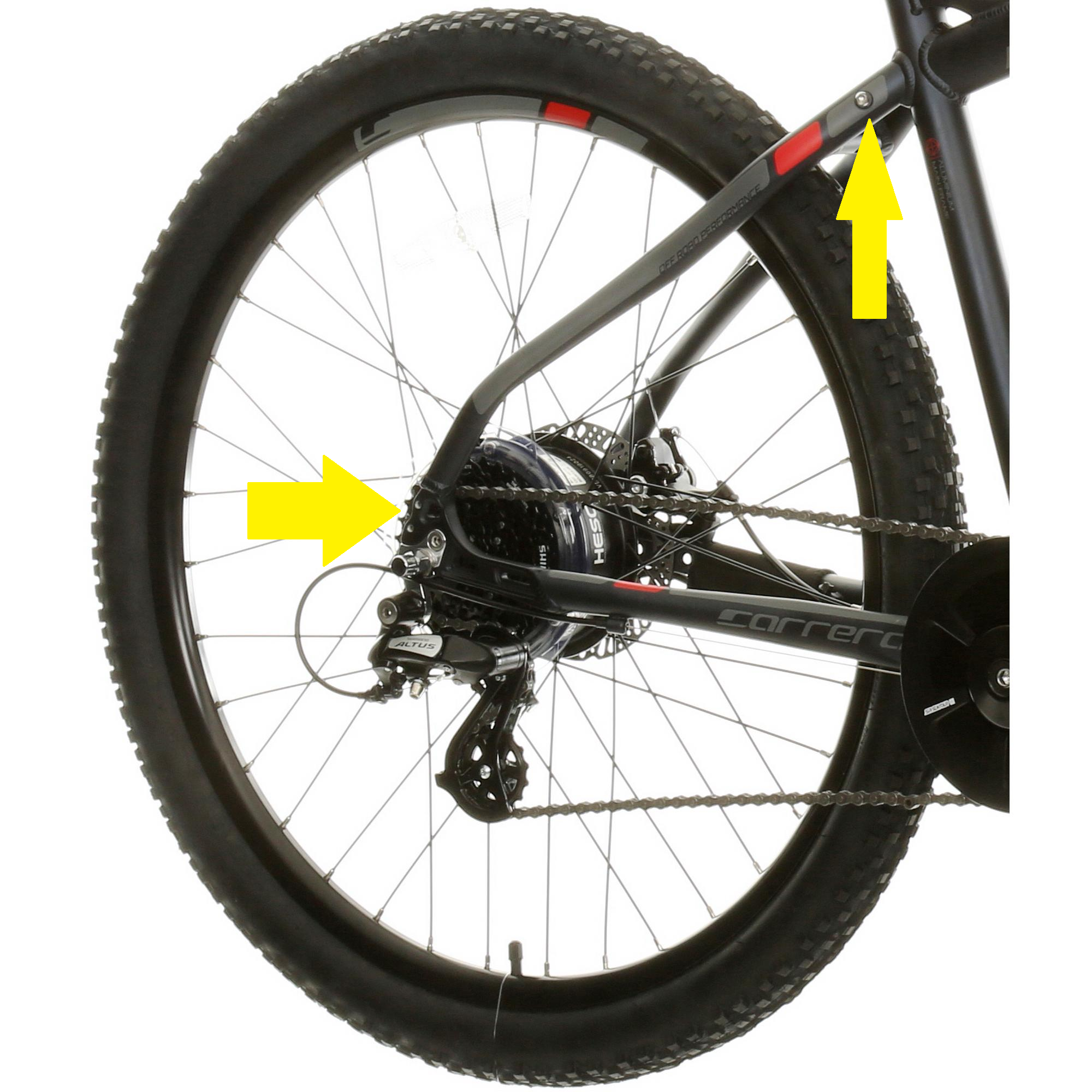

Eine Frage: Das Rad hat keinen Gepäckträger - was würdet ihr empfehlen? Der Gepäckträger muss für Packtaschen tauglich sein und kann nur an der Sattelstütze befestigt werden.
Was soll alles rein in die Taschen? Inzwischen sehe ich immer öfter Leute mit Rahmentaschen; könnte ja auch was sein.
Wie viel Last soll rein? Gepäckträger für die Sattelstützenmontage haben teilweise eine geringere Maximallast (9-10 kg).
Ein Bild des Rades wäre von Vorteil. Gibt es einen Link? Dann kann man sich besser anschauen, was gehen könnte. Wenn lediglich die Ösen fehlen, lässt sich das nämlich meist beheben durch Sets, wie etwa Tubus sie anbietet. Manche Rahmen machen es aus anderen Gründen schwer.

@grandsport Hier ist ein Weblink zum Rad

Was da rein soll? Laptop (1-2), Tablet (arbeitet in IT - braucht seine Gadget :D), paar Klamotten. Und Futter nicht vergessen :D
Ich hab' schon befürchtet, dass bei einem eMTB eine Rahmentasche nicht geht. Also bleibt vermutlich nur was in der Richtung Tubus Fly und Packtaschen für den Gepäckträger. Wobei mir bei den Bildern nicht klar wird, wie man den Gepäckträger unten, d.h. Achse oder Streben am besten befestigt. Bei der Zuladung, die Du skizziert hast, wäre es mir mit einem Gepäckträger, der ausschließlich an der Sattelstütze befestigt wird, nicht wohl.

Habe ich etwas verpasst, oder ist das nicht das richtige Rad? Ich sehe da die üblichen Gewindeösen für Gepäckträger und Schutzbleche:
Warum sollte also ein Sattelstützengepäckträger unbedingt notwendig sein?
Selbst ohne diese Ösen würde es mit den von @grandsport genannten Adaptern fast funktionieren:
Einmal das: https://www.rosebikes.de/m-wave-racky-sattelrohr-schelle-gepacktrager-befestigung-2666246
Und einmal etwas ähnliches wie das: https://www.rosebikes.de/tubus-schn...?product_shape=Standard&article_size=Standard
Aber: diesen Schnellspanneradapter kann man am Carerra-Ebike nicht verwenden, weil die Vollachse notwendig ist, um das Rad bei vollem Drehmoment des Nabenmotors im Zaum zu halten.
Ich würde stattdessen die Tubus-Adapter für Lowrider nehmen und an den Sitzstreben weit unten befestigen, ca. 1 cm entfernt von den Schweißnähten (man weiß ja nicht, ob er richtig gut temperiert wurde nach dem Schweißen, so vermeidet man die Belastung der eventuell spröden Stelle). Das funktioniert auch, außer bei Leichtbaurahmen (egal aus welchem Material). Hier ist es aber ein eher robuster, dicker Alurahmen, der hält das meiner Meinung nach aus.
Aber dank der vorhandenen Ösen ist es ja sowieso kein Problem:
https://www.halfords.com/cycling/bi...er-racks/topeak-super-tourist-dx-pannier-rack
Auf Scheibenbremsseite ist es auch kein Problem, da der Sattel im Dreieck innen montiert ist, man braucht also keinen speziellen Disk-Rack.
