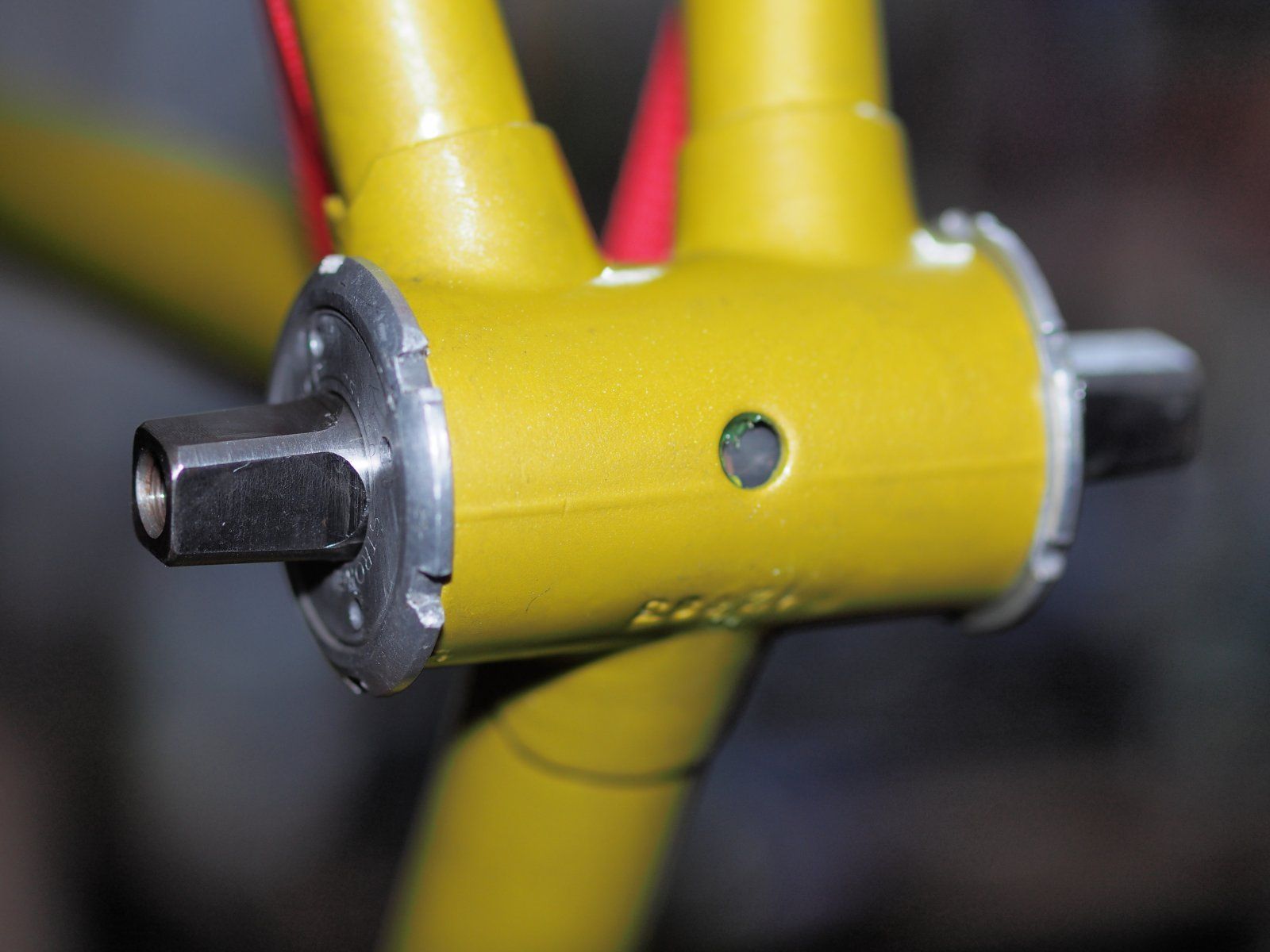

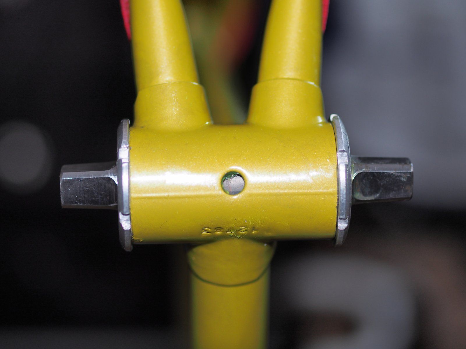

Der alte Campagnolo Record Steuersatz durfte bleibe, aber das Record Innenlager war verschlissen.
Jetzt habe ich ein Stronglight Ref. 651 montiert. Irgendwie sagt mit zwar mein Bauchgefühl, dass ein verstellbares Innenlager mit französischem Gewinde keine so gute Idee sind, aber ich probiere es jetzt einfach mal aus.Anhang anzeigen 1338546Anhang anzeigen 1338547
Wie man sieht, ist die Kabelführung leider beim Lackierer verloren gegangen...
Ich hatte mit diesem Tretlager noch nie Probleme (ich musste lediglich bei einem Rad das nach einigen Hundert gefahrenen Kilometern entstandene, leichte Spiel wieder nachkorrigieren).
Sofern Du die rechte Schale ordentlich festgezogen hast (z.B. über das richtige Werkzeug), solltest Du mit dem Lager keine Schwierigkeiten bekommen.

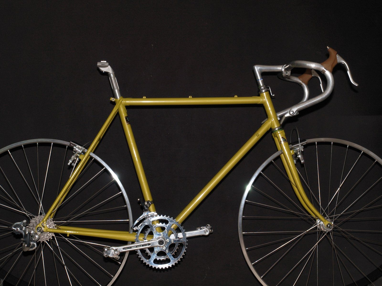

So. Langsam geht es weiter...
Über die Kurbel habe ich lange hin und her überlegt und hatte eigentlich auch schon eine Stronglight 99 gekauft.
Im letzten Moment bin ich dann aber doch umgeschwenkt und habe mich für eine sehr kurze Übersetzung entschieden.
Schön, dass man bei TA immer noch alle Kettenblätter bekommt. 46 und 32 sollten es werden. Der Kurbelarm lag noch in der Krabelkiste.
Und ja, die neuen Kettenblätter glänzen deutlich anders als die ältere Kurbel.

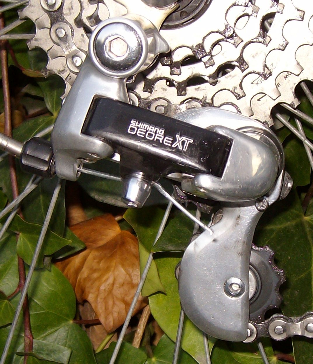

Den Käfig kannst du doch bestimmt von einer Rennschaltung rübertauschen.
Hab ich auch einmal gemacht:
Ich musste nur ein kleines Loch für die Feder bohren, weil die bei der XT sonderbarerweise anders als bei der 600 orientiert ist.
Interessant. Ich wollte mal einen XT Käfig mit einem Dura Ace Schaltwerk (7401) verheiraten. Das habe ich aber ganz schnell wieder aufegeben, weil beide Schaltwerke völlig unterschiedlich sind. Gut zu wissen, dass es mit einem 600er Schaltwerk funktioniert.
Auch wenn man es auf dem Bild nicht sieht, es ist eine Short Cage Version und viel kürzer darf der Käfig auch nicht werden, weil ich schon eine 12-24er Kassette für hinten habe.

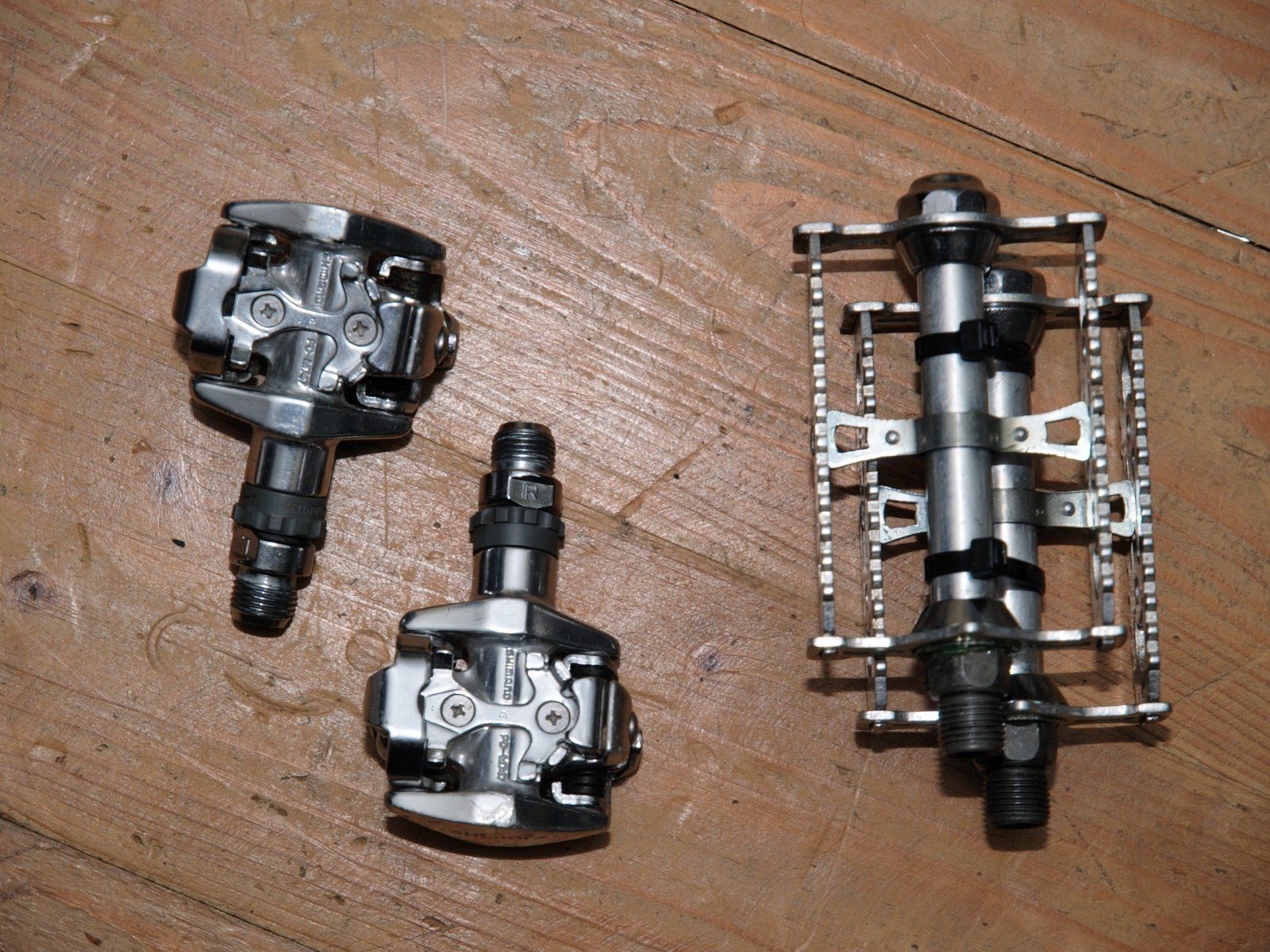

Die Frage nach den passenden Pedalen war schnell gefasst:
Da ich im Winter, Schnee und Matsch immer mit Neopren Gamaschen fahre, fallen die Loytard aus der Auswahl.
Ein paar fast neue XT PD-M747 Pedale sind erste Wahl.
Immer, wenn ich Shimano SPD Pedale warten will, denke ich, das eine Uhrmacherlehre durchaus sinnvoll gewesen wäre.
Aber dieses mal hatte ich Glück. Entweder der Vorbesitzer hatte sie frisch geschmiert, oder sie sind tatsächlich so unbenutzt, wie sie aussehen.

Es gibt doch nichts simpleres als die Wartung der üblichen SPD-Pedale: Achse kpl raus, drei Hübe mit der Fettpresse rein, Achse wieder rein. Das frische Fett drückt sich komplett durch und schiebt das Verbrauchte vor sich her.
Wo setzt Du die Fettpresse an? Schmiernippel habe ich noch keinen gefunden.
Ich zerlege sie immer komplett. Aber wenn es eine einfachere Methode gibt, wäre das natürlich schön

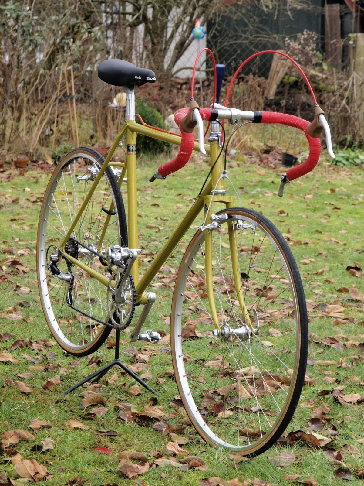

Fehlen nur noch die Reifen. Zur ersten Anprobe habe ich einfach mal ein paar Vittoria Rallys aus dem Giftschrank geholt.
Meine ersten Eindrücke: Irgendwie ungewohnt, mit dem kurzen Oberrohr. Die Schaltung funktioniert wie gewünscht. Nur das Einstellen der Cantis ist ziemlich nervig, die Bremsleistung aber absolut OK (Mavic SUB hat doch seine Vorteile)
Und da der Schnee hier gerade schmilzt, es die ganze Woche regnen soll und die Reifen auf dem Weg sind, kann ich nächstes Wochenende vielleicht schon im Schlamm damit spielen 🙂

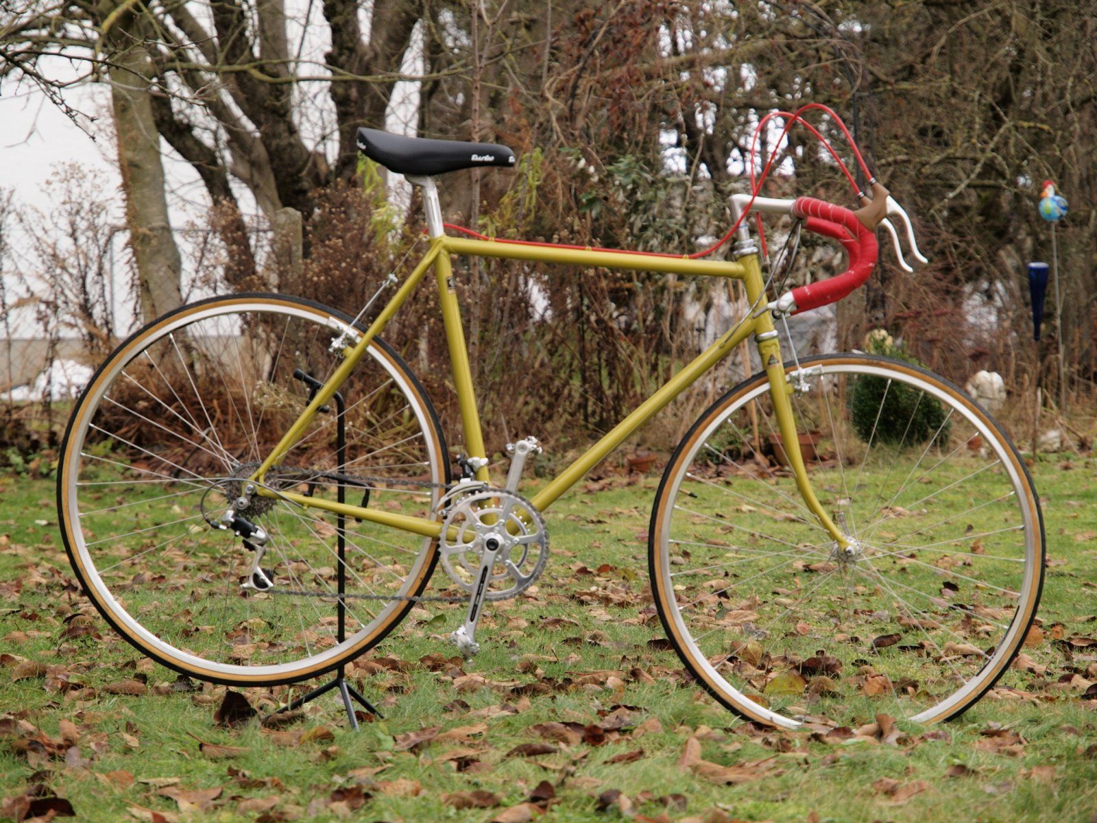

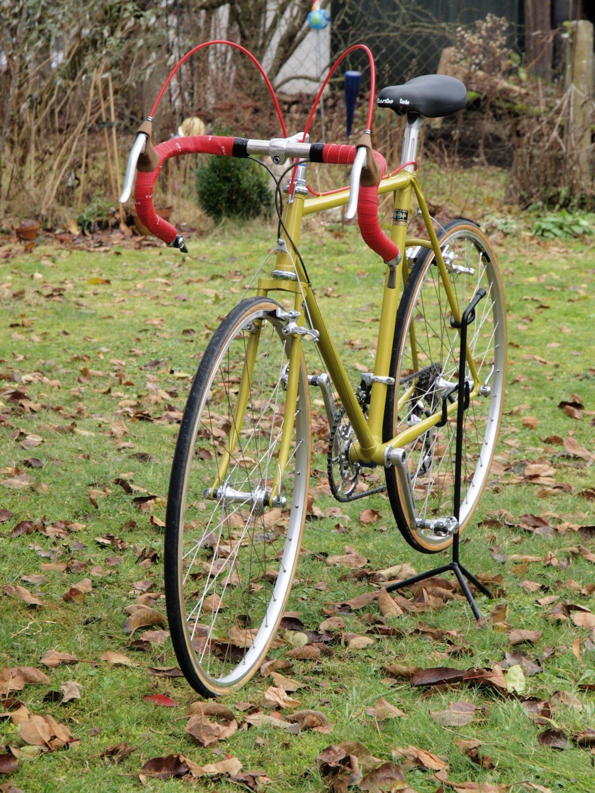

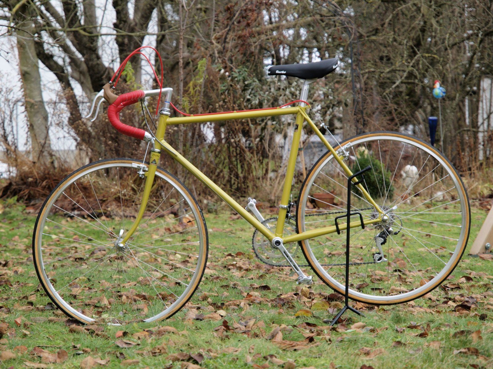

Anhang anzeigen 1363033Anhang anzeigen 1363034Anhang anzeigen 1363035Anhang anzeigen 1363036
Wirklich sehr schön geworden, das Rad. 🥰
Lediglich die Länge der Bremszughüllen würde ich noch ein wenig kürzen und die Bremsdreiecke (Querzüge der Cantis) etwas kleiner machen. 😉
