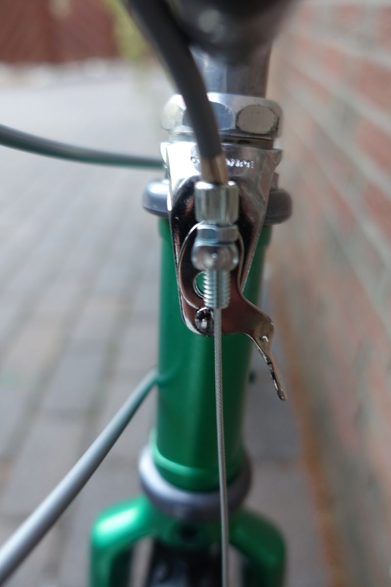

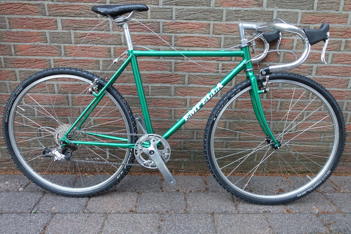

Einen Spacer brauche ich doch nicht mehr, mir war das mit dem Tektro-Gegenhalter an der Gabel zu eng, darum habe ich den durch einen Dia-Compe Gegenhalter am Steuersatz ersetzt. Die Entspannungsfunktion braucht das Rad eigentlich nicht, die ist bereits in den Tektro-Hebeln integriert, aber ich hatte gerade keinen anderen zur Hand und schaden kann's ja auch nicht. Lustig: Ich hatte die Tektro-Hebel die ganze Zeit seitenverkehrt montiert. Erst als ich den Bowdenzug eingefädelt habe, habe ich mich gewundert, daß der an der falschen Seite herauskam.

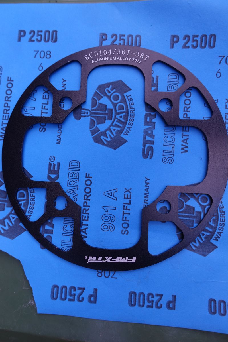

Ferner habe ich noch einen Kettenschutz bestellt. Leider habe ich den nur in schwarz bekommen, silber gab's nicht mehr. Ich habe begonnen, den abzuschleifen. Noch im "Shabby Chic", da muĂź ich noch mehr schleifen.
Hier noch einmal das Rad mit zu langer Kette vor der Mauer im vielleicht finalen Aufbau. Alles nur gesteckt, noch ist nix fest / ausgerichtet. Die Schaltzugverlegung durch den Sattel überdenke ich ggfs. noch einmal. Am Wochenende komme ich wahrscheinlich nicht dazu, evtl. geht's hier dann nächste Woche weiter.

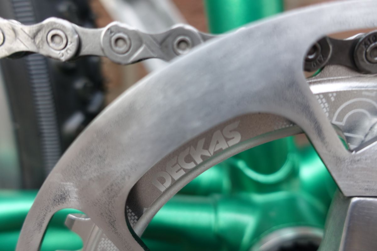

Sag mal was ist denn mit der Kette passiert?
Das sieht aber nicht so gesund aus....
Ich glaube das sieht nur komisch / ungesund auf dem Foto aus, ist eine nagelneue Kette, vorher hatte ich gar keine 10f Kette. Vermutlich komisch fotografiert oder Reflektionen, die die angebissen aussehen lassen, ich hatte die gestern erst aus der Packung genommen.
Sehe ich mir aber noch einmal an. 🤔
