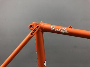

Habe mir auf der Suche nach einem Rossin-Rahmen zwei restaurierte und neu lackierte Rossin-Rahmen aus der Bucht gefischt und als Beifang ein Ciöcc San Cristobal. Wie ihr sehen könnt: auch dieser restauriert und neu lackiert. Alle drei Rahmen stellen meinen ersten Kontakt mit den alten Stahlrahmen dar, vorher fuhr ich jeweils olle Alu-Renner. Daher habe ich auch noch nicht bedacht, dass der Reiz der alten Stahlrenner vor allem auch in der Authentizität liegt - welche bei meinen restaurierten Rahmen leider nicht mehr gegeben ist - jenu, heute würde ich nur noch Rahmen im originalen Lack-Kleid erwerben (über meine kürzliche Ausnahme habe ich im Fang-des-Tages bereits berichtet), aber nun sind die Rahmen bei mir und werden auch eingesetzt.
Voilà: das San Cristobal
So weit ich das beurteilen kann, war das ein sorgfältiger Job. Abgesehen von einigen Details, mit denen ich in der Folge zu kämpfen hatte...

Wie Bonanzero auch vermutet: Ich gehe davon aus, dass die Gabel nicht original zum Rahmen gehört, eben weil der Schaft eigentlich zu lange ist für einen 53er Rahmen.
Der Rahmen hingegen ist ein orginaler San Cristobal, der 85 noch in der originalen Pelizolli-Schmiede (womöglich von ihm selbst) gelötet wurde. Das hat mir die neue Pelizolli-Firma auf meine Anfrage bestätigt.
