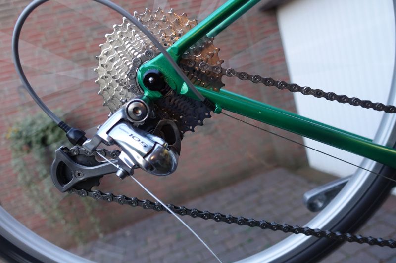

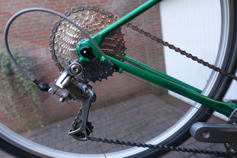

Allerdings habe ich hier ein kleines Problem mit dem Schräglauf der Kette:
Die Kette schleift bei den großen Ritzeln an dem äußeren Kettenleitblech. Die Kette könnte m.E. noch etwas kürzer, was den Schräglauf nicht besser macht, aber evtl. das Schleifen abstellt? Oder mache ich da einen Denkfehler?
Eventuell könnte ich auch noch ein kürzere Welle verbauen (derzeit: 118) oder das KB mit Unterlegscheiben näher an den Rahmen bringen.

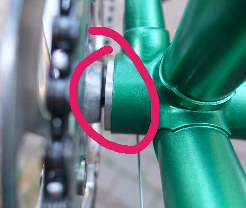

So! Kürzere Welle resp. anderes Patronenlager verbaut. Kein Schleifen am Kettenleitblech auf dem größten Ritzel mehr :)
Es scheint unter Last ebenfalls nicht zu schleifen, ansonsten greife ich dann doch noch zu Unterlegscheiben. Im Moment sieht es so aus, als sei dies nicht notwendig.
Viel kürzer als 110 darf die Welle auch nicht werden
Nachdem nun der Antrieb / Schaltung funktioniert, spricht, außer Zeit, eigentlich nix dagegen, das Rad in den nächsten Tagen fertig zu stellen. :) 👍
Du kannst auch einfach den Bereich des Käfigs, an dem die Kette schleift, ein wenig nach außen biegen. Bei einigen Shimano MTB-Schaltwerken aus der 9-fach-Zeit war das genau so, und die hatten vermutlich genau die selben Basisteile für den Käfig. Jedenfalls sieht es stark danach aus.

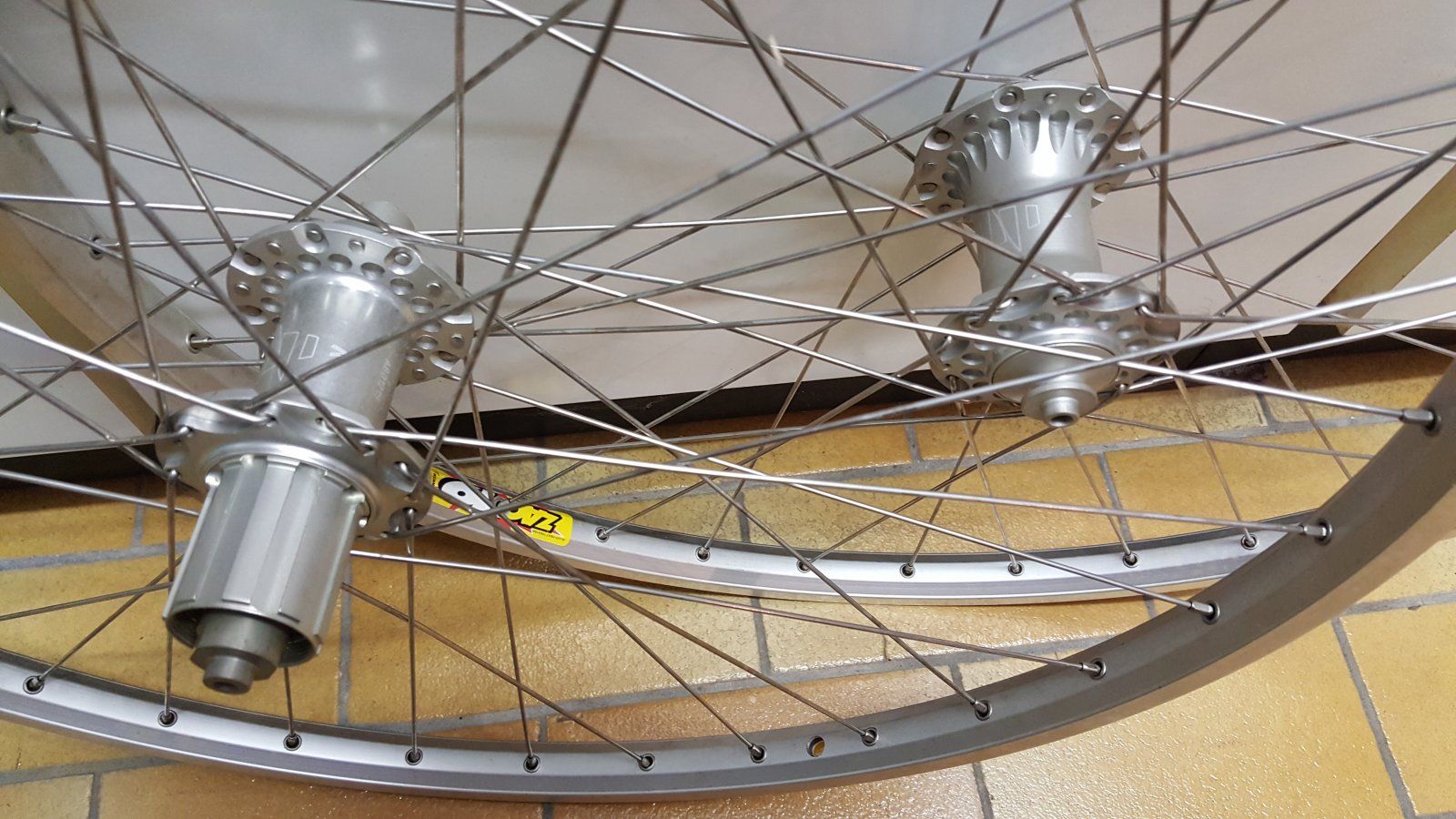

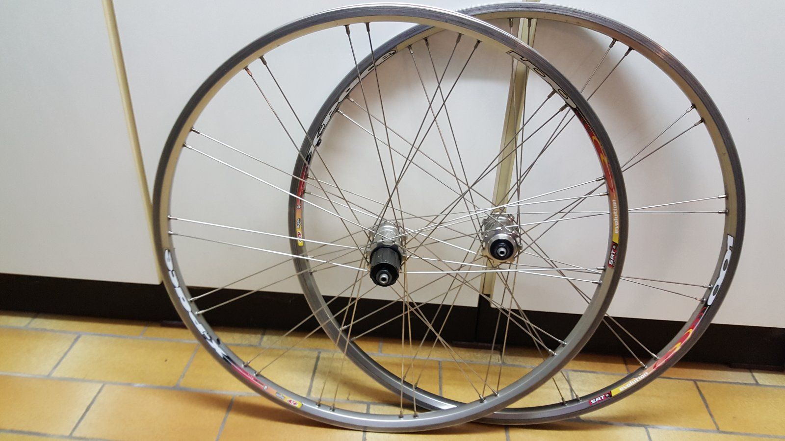

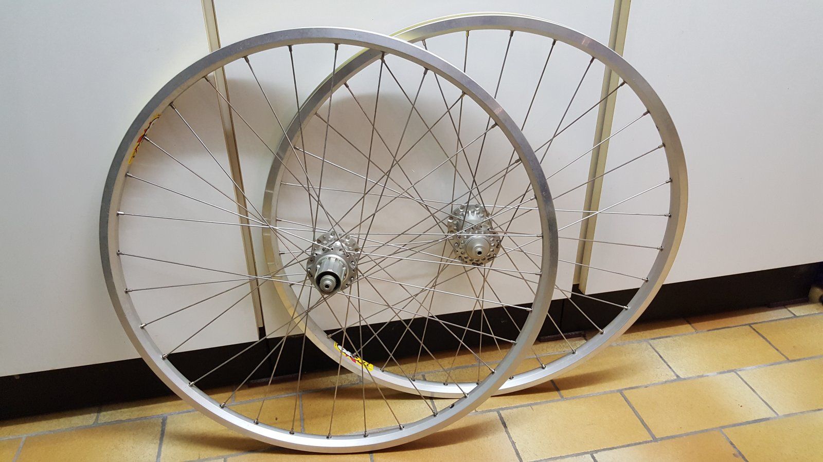

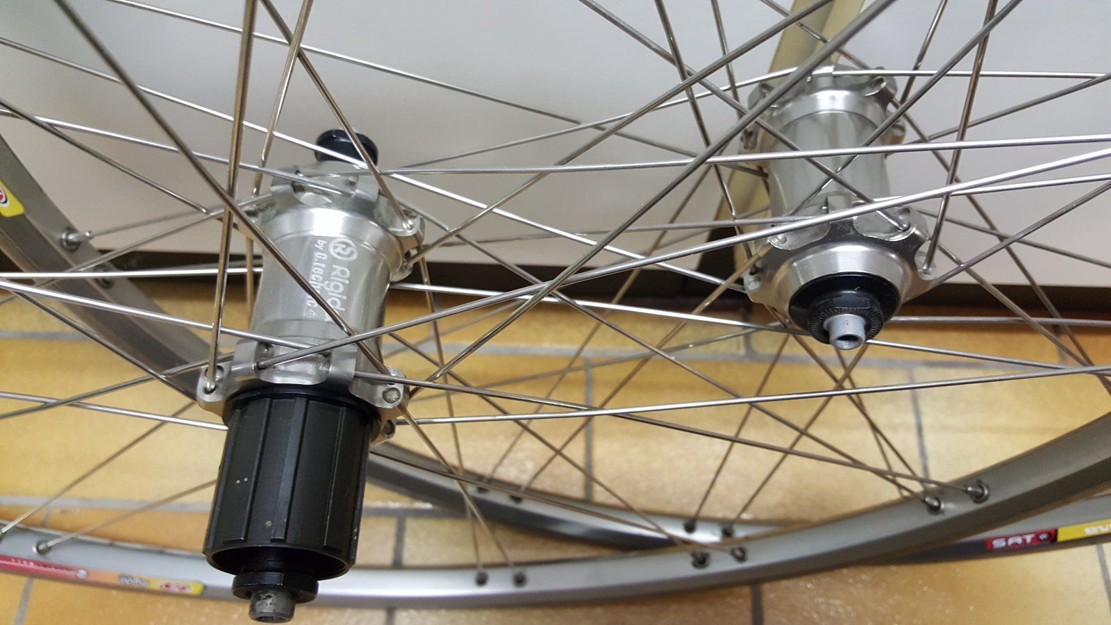

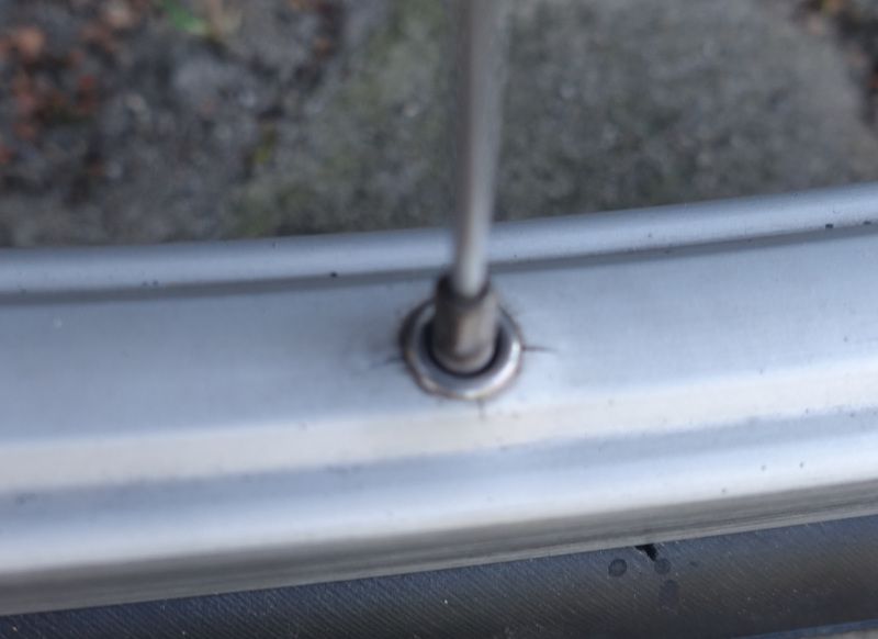

Hallo
Der gebrauchte Satz für 20€ Bild 1 +2
Der neue Satz für 50€ Bild 3 + 4
Kontext für die Mitlesenden: Die Felge, die ich in Aussicht hatte, hatte leider nur 32L, somit leider 4 Löcher zu wenig. Dennoch danke an @rberns! :)

Wieso kann die nicht noch näher an den Rahmen? Limit ist doch eher das kleine Kettenblatt - oder ist beim Crosser zwischen Kurbel und Lagerschale mehr Platz zu halten?
Die Kurbel kann noch weiter an den Rahmen heran, aber mit der Wellenlänge von 110 habe ich das weitgehend ausgereizt. Ca. 109 - 108 würden vermutlich auch noch passen.
Ich habe nicht nachgemessen, jedoch würde ich hier ca. 3 mm "Luft" vermuten:
Eine kürzere Welle würde hier m.E. kaum einen Sinn ergeben, unabhängig davon, ob es ein CX oder ein "normales" Rennrad ist; die Länge der Welle wird von der Kurbel limitiert.
An der Kettenstrebe wäre noch genug Platz, somit könnte ich das Kettenblatt weiter an den Rahmen heranbringen, sofern dies u.a. ob der Kettenlinie notwendig ist, die Welle würde ich jedoch nicht weiter "kürzen" wollen.
