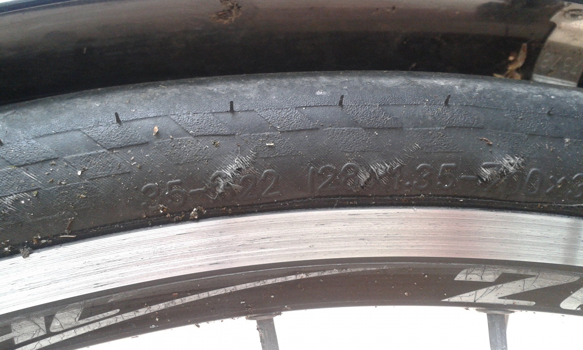

Hallo zusammen,
an einem meiner Räder sind merkwürdige Schäden am Mantel. Auf beiden Seiten, aber nicht auf gleicher Höhe. Schlauch war nicht beschädigt. Hat jemand eine Ahnung, woher die stammen könnten? Im Rahmen kann eigentlich nichts geklemmt sein, das wäre bemerkt worden. Ich hätte am ehesten auf ein Tier getippt, aber es sind wirklich viele Schnitte, ca. 20. Alle in dieselbe Richtung.
Gruß
Carsten
Bei Reifen mit dünnen Reifenflanken kommt schonmal vor, dass das Gewebe nicht ganz mit Gummi abgedeckt ist, vorallem da wo die Gewebeschichten sich überlappen. Durch das Dehnen durch den Reifendruck stellen sich dann die Faserenden auf. Das sieht mir hier danach aus. Ich hab keine Problem solle Reifen zu fahren.
Aber das Gewebe scheint doch gerissen zu sein? Im 2. Bild in der Mitte ist die Beschädigung auch recht tief, da hab ich Bedenken, dass der Schlauch Schaden nimmt wenn man mal an einem Bordstein langschrammt. Das Problem tritt auch nur am Hinterrad auf, obwohl vorne derselbe Mantel drauf ist.

welche Reifen sind das genau ? 35mm ist schon mal eine gute Wahl fürs Rennrad ! Da Du diesen mit um die 4Bar Druck fährst ist eigentlich alle sicher, mir selber ist mal als ich noch super schmale 23mm Conti 4-Season gefahren bin wo die Seitenwand etwas beschädigt war mal einer geplatzt aber da waren auch gute 8Bar drauf !
Walkmarken? Wie sehen die denn aus, bzw, wo sind sie auf dem Reifen? Er wird eigentlich so mit 3,5-4 Bar gefahren, das ist doch nicht zu wenig? Selbst wenn es mal kurzzeitig weniger war, kann das die Schäden schon verursachen?

solche Beschädigungen hatte ich auch schon, die Karkasse reisst. Die hatte ich auf eine schlechte Verarbeitung zurückgeführt und die Reifen entsorgt, da es begann den Schlauch schon durchzudrücken.
Sind zwar sonst keiner Schleifspuren zu sehen, aber wenn das Laufrad nicht ganz ohne Seitenschlag läuft könnte es trotz dem passieren, das einer falsch eingestellte Bremse die Flanke beschädigt. Ich glaube zwar nicht unbedingt daran, aber prüfen kann sollte man es Mal.
Nein, Laufrad und Bremse sind korrekt eingestellt, auch kein Schlag, das wurde zuerst kontrolliert.
Beim Eintauchen/Einfedern des Reifens wg.zu geringem Luftdruck bekommt der Mantel temporär Entlastungsfalten, die sich später dauerhaft ausprägen-Walkmale.
3,5 - 4 bar sind für diesen 35 mm Reifen deutlich zu wenig, wodurch es zu Beschädigungen an der Karkasse
kommen kann. Ein guter mittlerer Wert wäre 5 bar.
Beschädigungen der hier gezeigten Art kommen nach meiner Erfahrung auch vor, wenn der Reifen auf einer
zu schmalen Felge gefahren wird. Eine 17 C Felge sollte es idealerweise schon sein.
