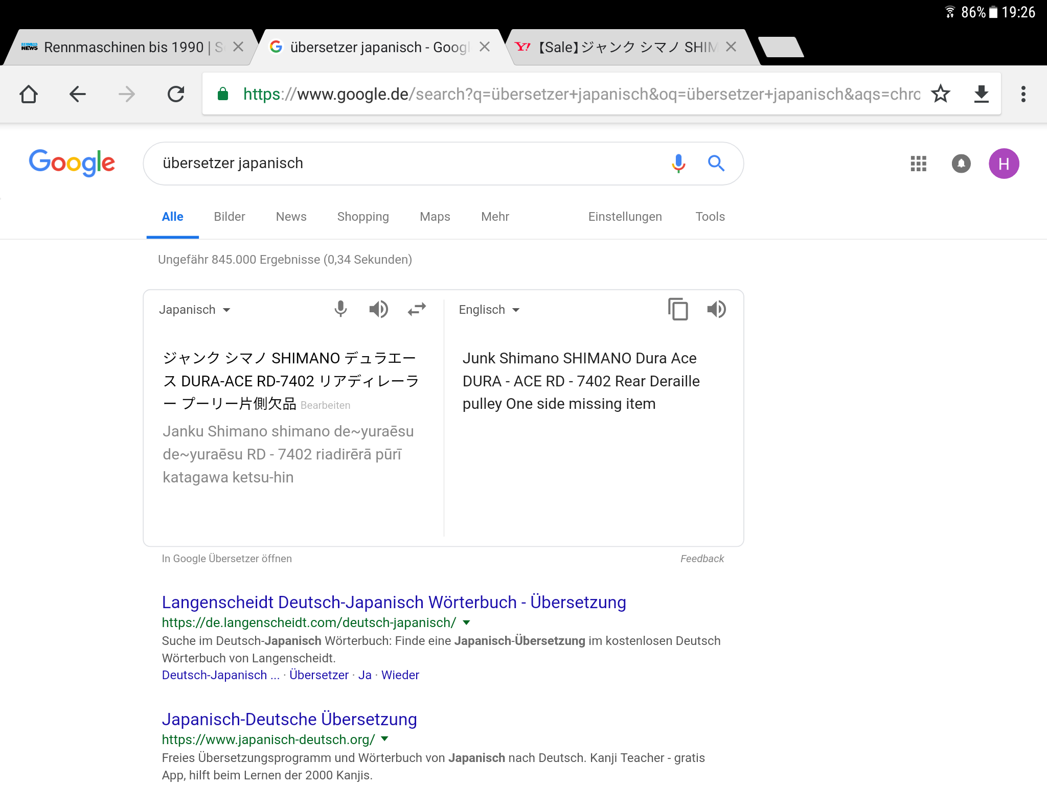

Hast Du eines dieser Zwischenhändler-Portale genutzt auf deren Seiten die Angebote übersetzt werden? Mir fallen die Namen gerade nicht mehr ein.

passen, wenn die Hetres mal runter sind...Buyee.
Im Vergleich zu anderen (sehr) günstig, verschiedene Versandoptionen, noch nie Probleme.
Ich suche direkt über die Yahoo Seite (ich habe eine Liste mit Suchbegriffen in japanischer Schrift, copy und paste), mit Google Chrome Übersetzung nach Englisch. Auf dem Tablet geht das sehr gut (PC habe ich noch nie probiert).
Bei dem Zwischenhändler Portal gebe ich dann nur die japanische Artikelüberschrift per copy und paste ein, so das ich direkt den Artikel angezeigt bekomme.
Shit, habe gestern ein Konto erstellt. Da eröffnet sich einem eine völlig neue Welt... und ein weiterer Zeit- und Geldfresser.

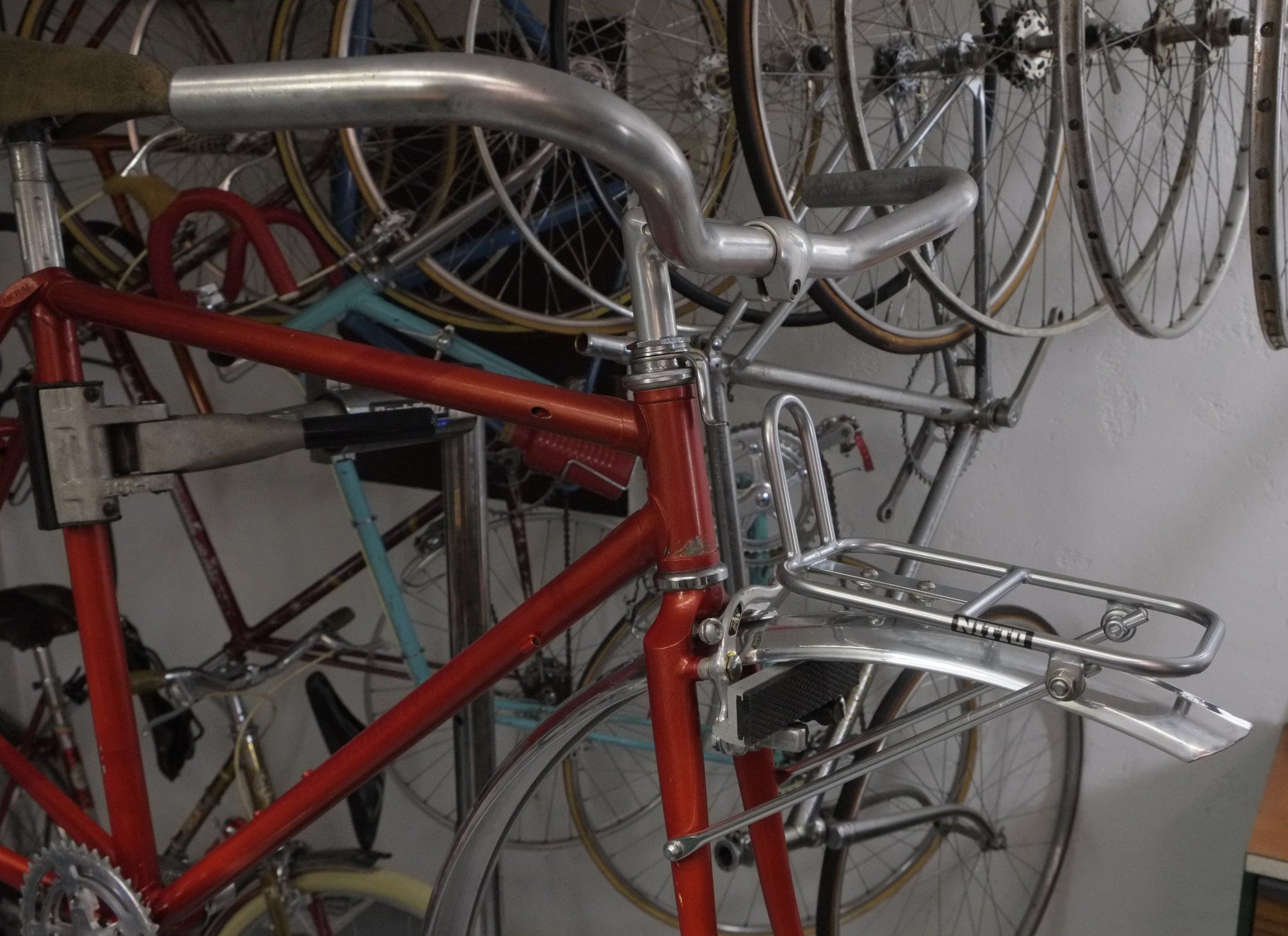

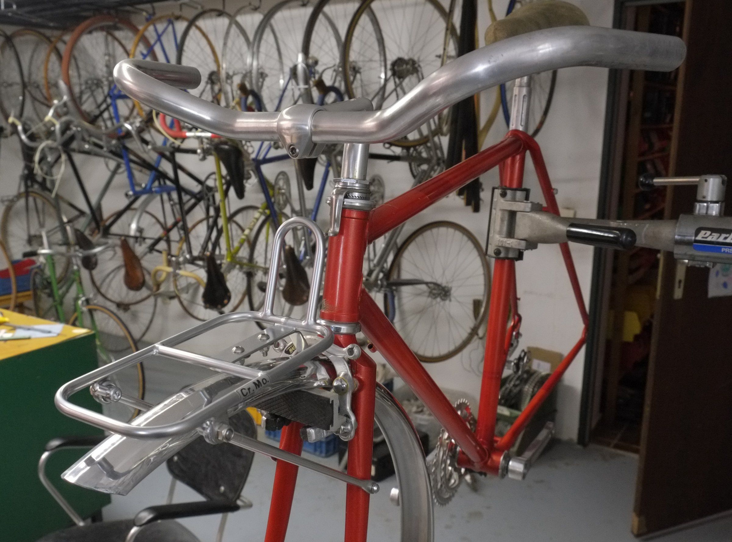

Stolzer Preis für son bischen Rohrkram ,ach ja seh gerade ein Nitto Label, daher der Preis
69 € ist ein Schnäppchen. Wo gibt es den Träger (und vielleicht andere Nitto Teile?) so billig?Das stimmt, aber es ist das einzig bezahlbare Teil, das sich an die Gegebenheiten anpassen lässt. In D-Land kann man dafür bis zu knapp 140 € ausgeben.
