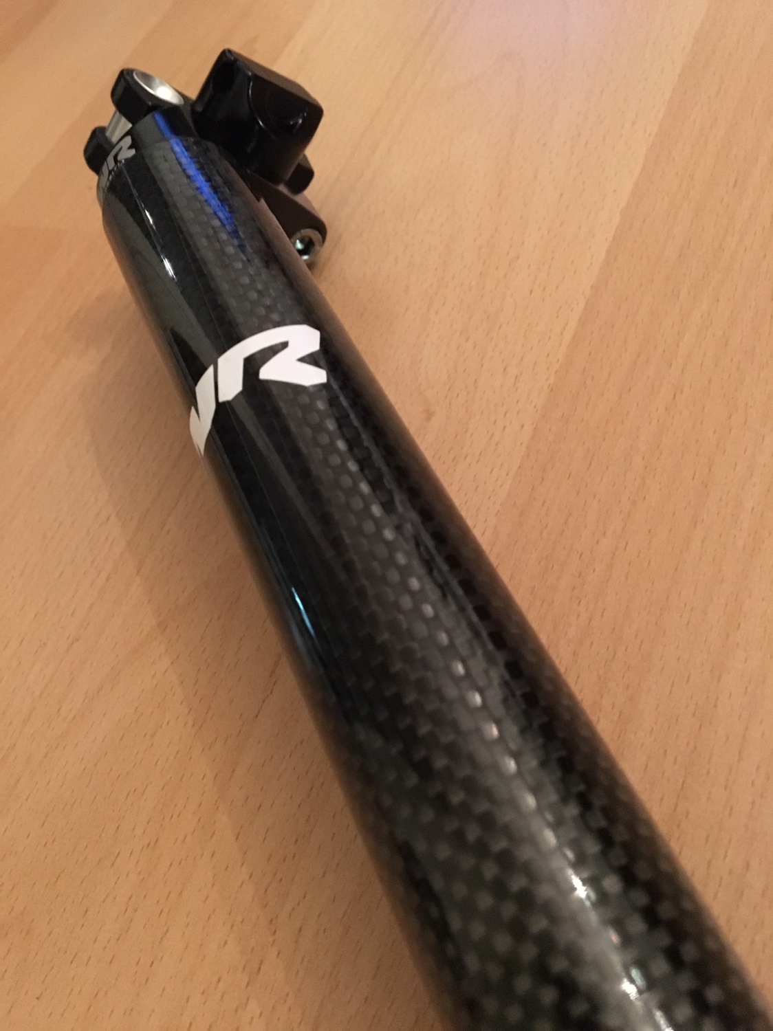

Heute ist übrigens meine WR compositi-Stütze mit 31 mm aus Italien angekommen! Sehr schönes Teil! Werde ich demnächst einbauen, obwohl es mir um die Miche Supertype fast leid tut.
Gesendet von iPhone mit Tapatalk
Das ist sie also, die neue Stütze. Ich bin heute leider noch nicht dazu gekommen, sie einzubauen. Die Schriftzüge lassen sich übrigens sehr leicht entfernen, da nur aufgeklebt.

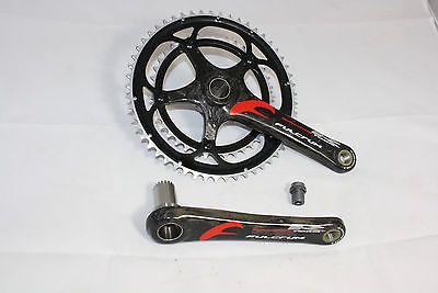

Da ich die letzten Wochen fast ausschließlich mit dem Pina gefahren bin und dieser Sommer ziemlich viele Überraschungsmomente hatte, was plötzliche Starkschauer angeht, hat sich mittlerweile ein ziemlich nerviges Knarzen der Kurbel bzw. des Innenlagers eingestellt. Ich werde wohl beides demontieren müssen, um alle Verbindungen neu zu fetten und festzuschrauben. Ein bisschen spiele ich gerade mit dem Gedanken, eine neue Kurbel einzubauen. Nach etwas Recherche bin ich dann auf eine Fulcrum-Kurbel gestoßen:
Wobei das Rot nicht gut passt. Ich suche also eine sehr klassische schwarze Kurbel für 10- und 11fach.
11fach, weil es da durchaus die Überlegung gibt, die alte Shimano 7800 durch eine silberne Campa Potenza zu ersetzen, deren Kurbel mir aber nicht wirklich gefällt.

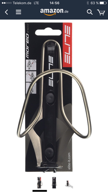

Finde aber, dass zu deinem Pina klassische Flahas besser passen. King Cage könnte ich mir gut vorstellen.
sieht mit dem edelstahl schon fein aus...macht das Fahrrad aber mit 48g ganz schön schwer...:-)
carbon wäre elite leggero mit 19gramm
ich glaub der Inox in grau wirds ......aber erstmal sparen. Hab gerade das Flare r von Bontrager mir geholt...Savety first
Sei übrigens froh, dass du eine 30,9er Stütze verbaut hast. Hab die WR in 31,0 mit Hängen und Würgen reinbekommen, obwohl vorher schon eine 31,0er Stütze drin gewesen ist. Die war aber kürzer. In der Tiefe des Rahmens sind dann die Probleme aufgetreten. Immerhin ist sie jetzt drin und dass der Sattel mal unterwegs absinkt, ist eher nicht zu erwarten.

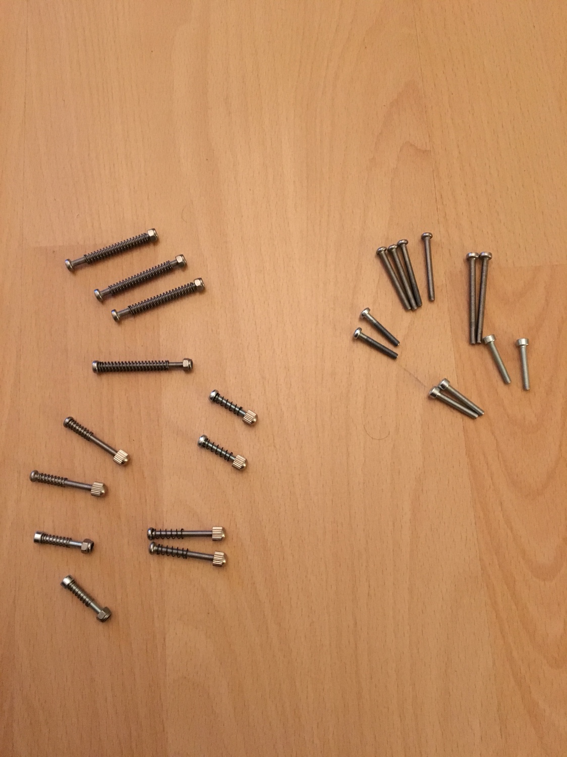

Neues Problem, das mir zwar im Sommer schon mal aufgefallen ist, dem ich aber noch keine Bedeutung beigemessen habe: Beim Ausbau des hinteren Laufrades (zur Montage des Rollenreifens) ist mir aufgefallen, dass das Hinterrad nach dem Einbau schief im Hinterbau steht. Da der Rahmen im Ausfallende noch diese zwei kleinen Ausfallend-Einstellschrauben besitzt, wollte ich die Korrektur daran vornehmen. Vorher hatte ich diesen Schrauben keine Beachtung geschenkt. Die rechte Schraube war schon mal verbogen und ließ sich erstmal gar nicht mehr drehen. Erst nach sanfter Gewaltanwendung ließ sie sich mäßig gut rein- und rausdrehen. Die linke Schraube war noch gut in Schuss. Letztendlich habe ich nun einfach mal zwei neue Schrauben geordert; die kosten ja so gut wie nichts und müssten heute oder morgen in meinem Briefkasten sein.
Was mich allerdings wundert: Ich muss die linke Schraube vollständig reindrehen und die rechte vollständig rausdrehen, damit das Laufrad gerade im Hinterbau sitzt. Vielleicht liegt es an den alten Schrauben. Werde ich sehen, wenn die neuen Schrauben eingedreht sind, ob das Laufrad dann gerade sitzt. Wenn dem nicht der Fall ist, kann es nur am Hinterbau (verzogen?) oder am Laufrad (Nabe nicht zentral eingespeicht) liegen. Ich bin gespannt.
Ach ja, die 31-mm-Stütze von WR composit ist schon länger montiert. Die Montage war aber ein ziemlicher Krampf. Eine 30,9-mm-Stütze hätte wahrscheinlich besser gepasst, aber im Original war ja ebenfalls mal eine 31-mm-Stütze montiert gewesen. 30,9er Stützen gibt es zwar recht viele, doch passen die eher ans MTB und halt nicht an ein Pinarello-Rennrad aus den frühen 2000er Jahren.

Dass der Kauf von Ausfallend-Stellschrauben in ein solches Abenteuer ausarten würden, habe ich nicht gedacht.

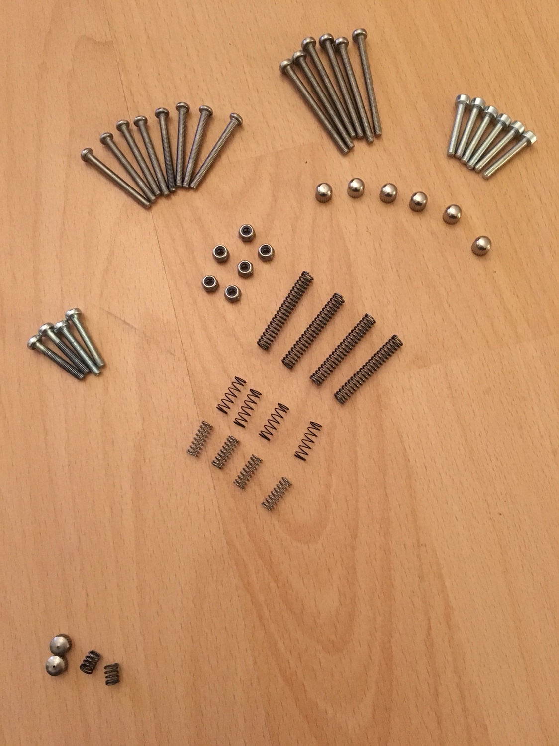

Wie oben beschrieben, ist mir aufgefallen, dass sich das hintere Laufrad nicht mittig einsetzen ließ. Grund dafür waren verbogene Ausfallend-Stellschrauben und zerdrückte Federn. Also erstmal die alten Schrauben demontiert und im Internet nach Ersatz gesucht. Ich fasse es mal kurz zusammen: Ich musste von insgesamt vier Händlern und zwei Baumärkten Material zusammensuchen, um in etwa Schrauben zusammenstellen zu können, die mit denen des Pinarellos halbwegs identisch gewesen sind. Mal waren die Schrauben viel zu lang, mal die Federn und Stellschrauben mit schönen gerändelten Muttern sind echt rar. Vielfach werden einfach wenig schöne Vierkantmuttern mit Sperre geliefert.
Am Ende hatte ich also ein großes Sammelsurium aus vielen verschiedenenM3-Schrauben, Muttern und Federn.
Alle Einzelteile mal gesichtet ....
... und verschiedene Kombinationen ausprobiert.

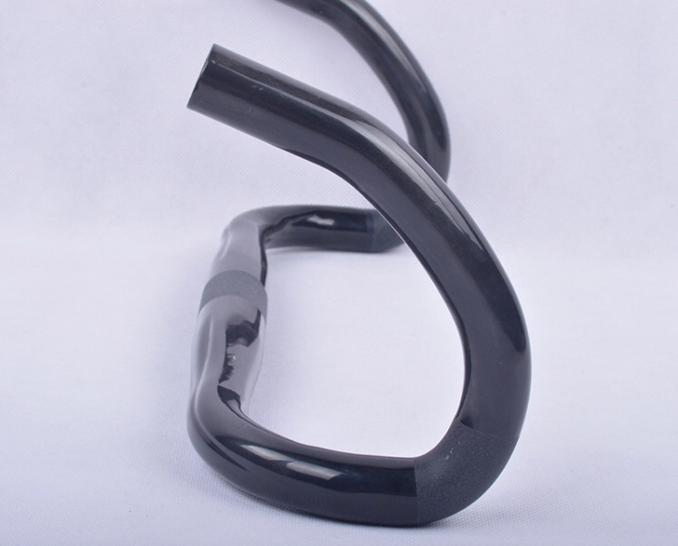

Deshalb plane ich nochmal einen ästhetischen Boost mit Miche Supertype-Stütze, Thomson Elite X2-Vorbau und schönem klassischen Carbonlenker in glossy black. Stütze und Vorbau liegen schon bereit, der Lenker ist geordert.
Hier noch ein Bild vom geplanten Lenker:

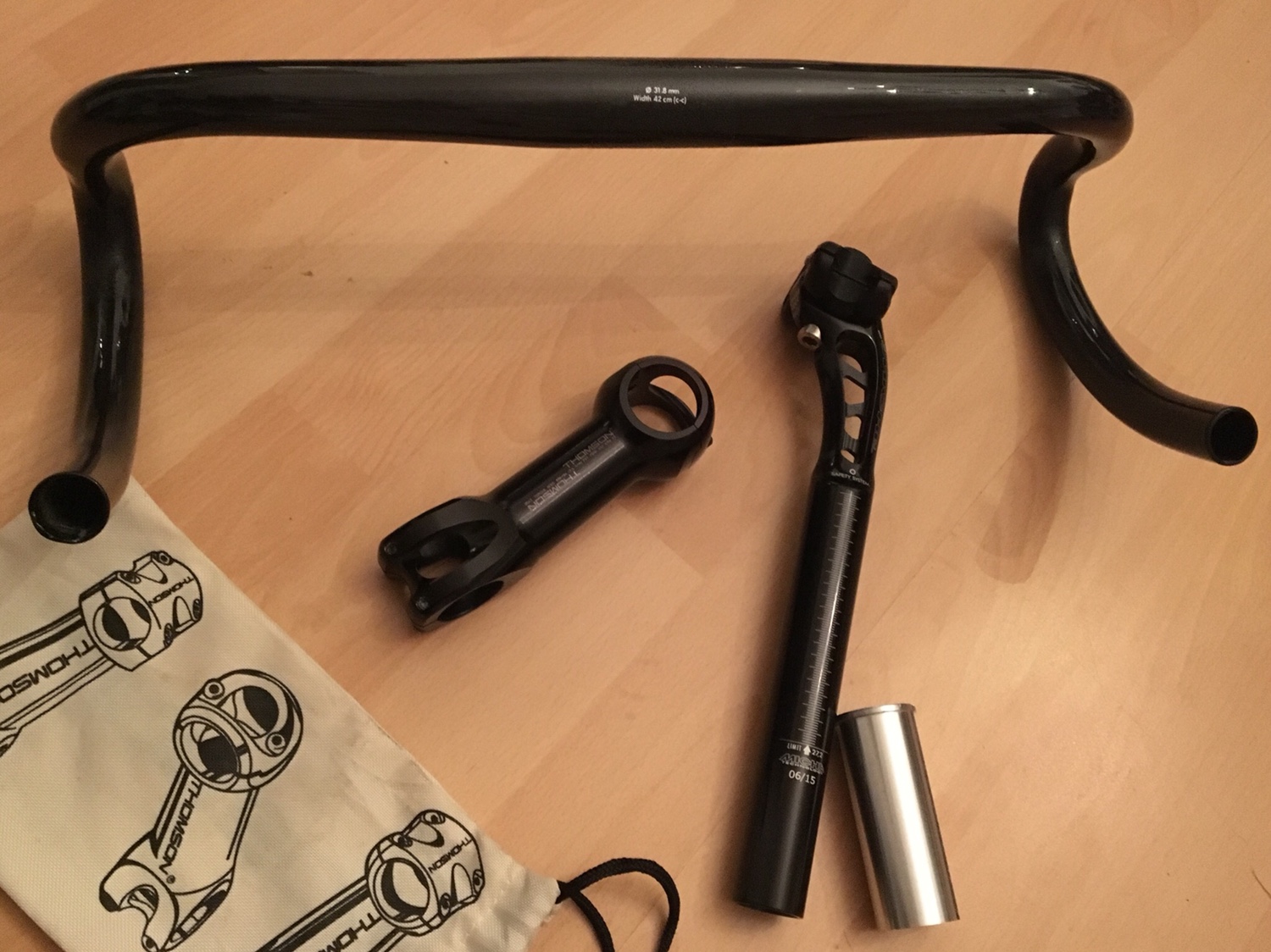

Neues Zeug für das Pina. Soeben habe ich den neuen Lenker aus der Packstation abgeholt und somit ist nun das neue Equipment vollständig beisammen.

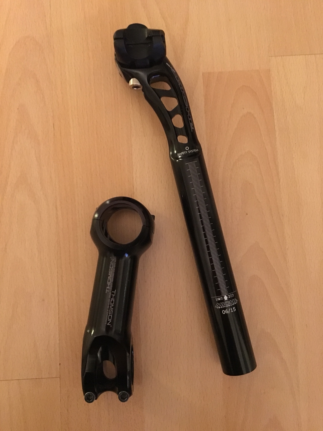

Der Vorbau: Ein Thomson Elite X2, aus einem Stück Aluminium 7000 gefräst. Gelegentlich liest man von Problemen bei der Lenkerklemmung, dass der Lenker sich dreht, trotz ordnungsgemäß angezogener Schrauben. Diese Erfahrung habe ich vor Jahren auch machen müssen. Trotzdem gebe ich dem wunderschönen Vorbau eine neue Chance.
Die Sattelstütze: Eine Miche Supertype, aus 6062 Aluminium gefertigt, CNC bearbeitet und eloxiert. Optisch unheimlich ästhetisch nach meinem Empfinden. Da es die Stütze nur mit 27,2 mm Durchmesser gibt, erfolgt der Einbau mit Hülse. Vorübergehend hatte ich die Stütze ja im Sommer schon mal montiert, damals hatte ich mich unsterblich verliebt und nur aus Vernunftsgründen dann schließlich eine 31,0 mm Stütze nachgerüstet. Auch die Supertype erfreut sich nicht ungeteilter Beliebtheit und im Netz findet man einige Beiträge mit Brüchen der Stütze.
Der Lenker: Problem war es, einen Lenker zu finden, der optisch zu Vorbau und Stütze passte. Und das war gar nicht so einfach. Ich musste einen glossy schwarzen Lenker auftreiben, der nicht allzu viel wiegt und optisch eine Einheit mit dem X2 und der Supertype bildete. Bei den allseits bekannten Herstellern bin ich nicht fündig geworden und wenn, dann war der Lenker mit Markennamen verunstaltet. Ich bin dann ganz weit im Osten fündig geworden. Im Reich der Mitte. Dort habe ich den idealen Lenker gefunden: Glossy schwarz, aus Carbon, Kompaktlenker und mit 200 g recht leicht. Und das alles für weniger als 30€ ... Der Lenker wirkt sehr hochwertig und stabil trotz seines geringen Gewichtes. Ich bin gespannt, wie sich der Lenker mit dem X2 „verträgt“.
