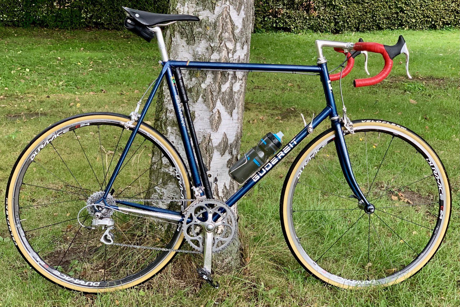

Zum Beispiel mein Gudereit mit 28er Veloflex Master und American Classic Victory Rädern..., vorher Dura Ace C24 Rädern
Das passt super mit Dura Ace Bremsen BR-7700
Wem hilft das weiter?

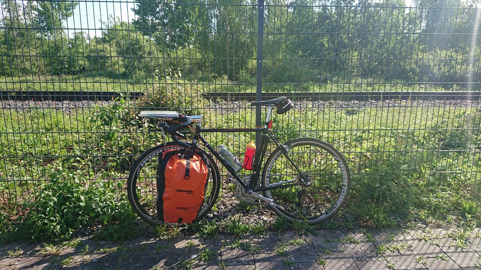

Faggin als Reisepanzer
Faggin im fast letzten Einsatz vorm Rahmenbruch. Cantis, die Kombination oben mit 36mm Strada Bianca ohne Probleme, sehr wahrscheinlich auch mit Blechen keine Probleme. Ich würde auch zwischen 45-50mm problemfrei vermuten. Typ wird nachgereicht, gibt's nen Thread mit mehreren davon.
Edith: der Name wurde nicht genannt, aber so eines: Beitrag im Thema 'Faggin Randonneur....oder, was ich daraus mache' https://www.rennrad-news.de/forum/t...oder-was-ich-daraus-mache.119231/post-5771443
