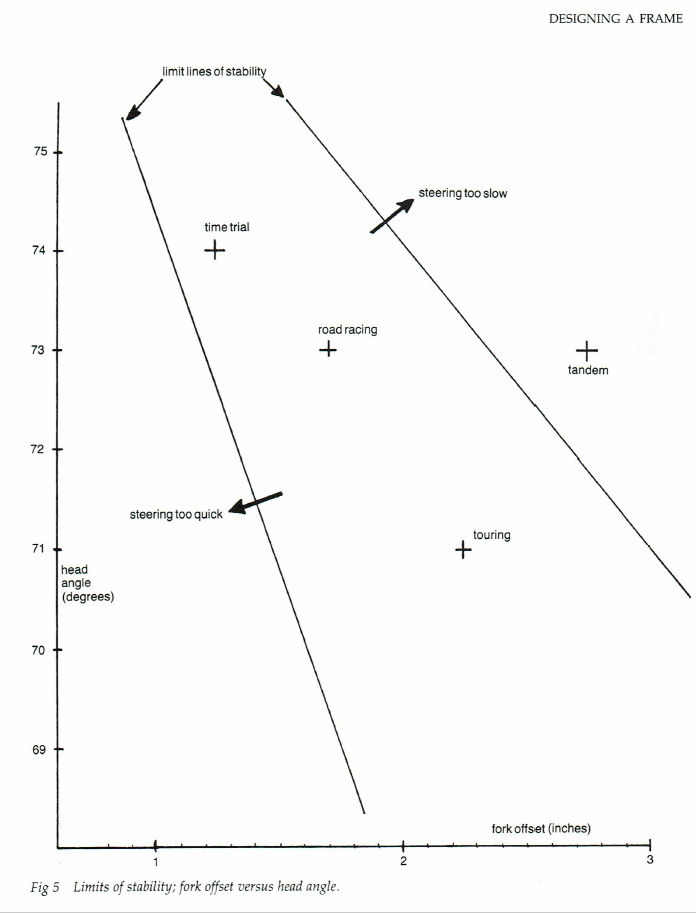

Nervös meinst du beim Kurvenfahren, oder wann? Hast du einen Verdacht, welche Parameter der Rahmengeometrie das forcieren? Geringer Nachlauf vielleicht?
Mir ist vor Jahren mit einen 90er-Jahren MTB, das ich auf 54er Slicks gestellt habe aufgefallen, dass dieses -anders als mit MTB-Bereifung- beim Einlenken kräftig den Lenkeinschlag selbst verstärkt hat. Unangenehm, das Gefühl für Grip geht dabei verloren.
Wir hatten längere Diskussionen im Monstercrosser-Faden. Einige habe dort Ähnliches berichtet und sich gwundert. Unsere Erkenntnis am Ende war:
So ein breiter, softer Rennslick erhöht beim Einlenken derart den Grip tangential zur Kurve, dass das Einlenken verstärkt wird. Das passiert nicht, wenn der Reifen steif genug ist oder eine signifikante Schulter hat. Bei einem Rad mit eher trägem Lenkverhalten ist dieser Effekt wohlmöglich sogar positiv?!
Genau das Gleiche kannst Du m.E. z.B. mit einem grenzwertig nervösen Kriteriumsrad haben, wenn Du statt der vorgesehenen 20er oder 23er auf einmal 25er oder 28er aufziehst. Wenn Du Pech hast, überschreitst Du dabei eine Grenze und das Einlenkverhalten wird unangenehm und die Rückmeldung leidet.

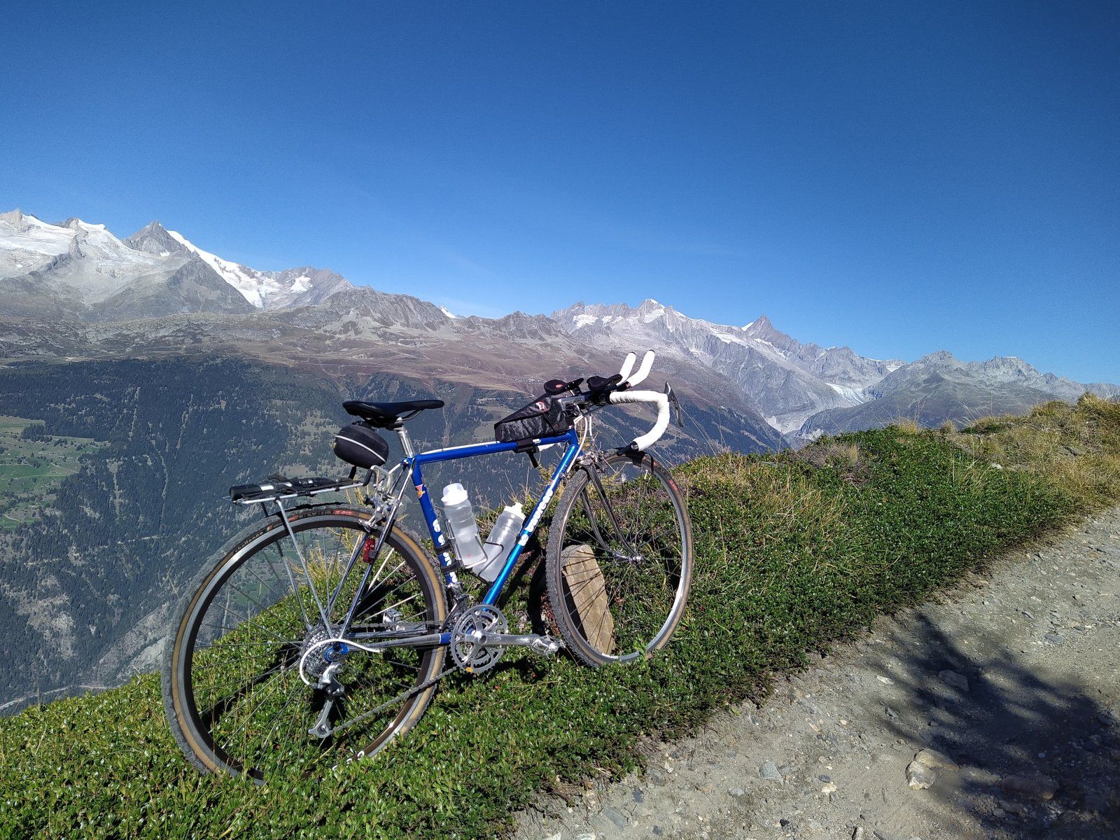

Gefällt mir. Wo sind die Fotos aufgenommen?
Danke. Die Fotos sind von der Schinere Wyssi (2297 m.ü.M.) im Binntal, nahe bei Fiesch. Sehr schöne Tour. Noch spektakulärer war diejenige zwei Tage davor aufs Breithorn-Furggen (2451m.ü.M.) von Grengiols mit der traumhaften Abfahrt ins Binntal. Wobei sie für mich weniger geniessbar war, hatte/habe noch nicht allzu viel Vertrauen in die Grifos und wusste/weiss nicht, was die so alles vertragen, wollte einen Platten um jeden Fall verhindern und hab mächtig gekämpft, um da vom Berg runter zu bremsen. :D

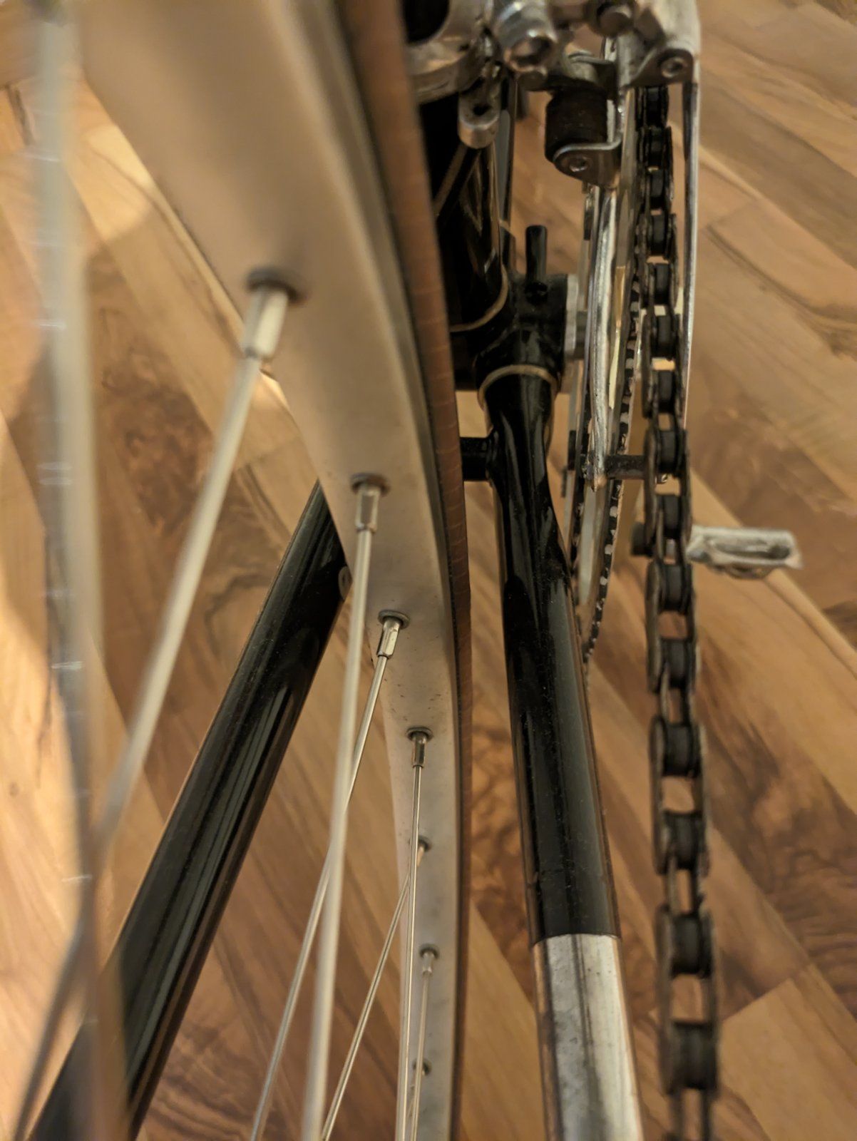

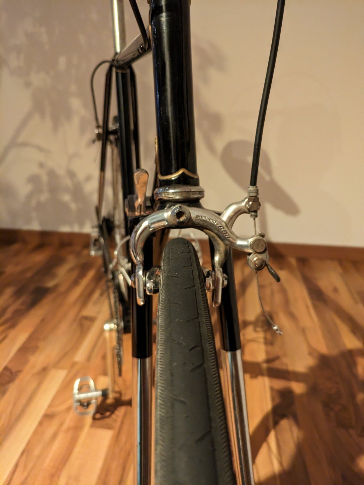

Das sieht ziemlich knapp aus. Eher 3 als 4 mm?
Gefühlt pro Seite 2mm. Also wirklich sehr knapp. 😅
Das hatte ich gelesen, hätte aber nicht erwartet, dass dieses Verhalten auch bei Reifen bis ca. 35 mm deutlich zu beobachten wäre.
Die von dir gezeigten Räder hätte ich optisch grundsätzlich eher laufruhig als nervös (italienisch) eingeschätzt Ich mag mich täuschen.
Bzgl. für dieses Verhalten relevanter Rahmenparameter gibt es noch keine Vermutungen?
Glaube ich dir sofort, dass das besonders bergab keine Freude war:
https://www.quaeldich.de/paesse/breithorn-furggen/
Schön (für bergauf) herausforderndes Profil. Würde ich auch gerne fahren.
Grandiose Alpenkulisse. :daumen:In der Gegend war ich noch! nicht.
Glaube nicht, dass es ganz so eng ist. Wäre, falls doch, m.E. aber deutlich zu wenig.
Das "Beste, was ich dazu habe:
(Tony Oliver)
Na ja ... es gibt halt mehtere Möglickeiten ein bestimmtes Verhalten zu generieren. Ich wüsste über die Zusammenhänge auch gern mehr. Der dickere Reifen verändert deinen Nachlauf UND beeinflusst das Einlenk-(Einbrems-)verhalten.
Der Effekt ist natürlich nicht so krass, wie bei den ganz dicken Schlappen.
Man vertut sich oft, was sich wie fährt. Das grüne Rufa ist ziemlich nervöes. Wenn ich vorher Gazelle CM gefahren bin muss ich aufpassen, dass ich nicht in der ersten Kurve mit dem Rufa in den Busch fahre ;-)
Hier gab es doch eine sehr ausfürhliche Diskussion zu low trail Geometrie und dem Einfluß der Reifen, ich denke, hier wiederholen wir diese nur aus einem etwas anderen Blickwinkel..

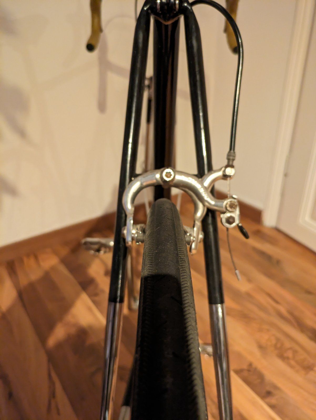

Ich habe gerade Mal 32er Paselas montiert. Vorne ging es, es war aber schon eng von der Höhe. Hinten gar kein Problem. Habe die Paselas auf Wolber Gentleman GTA Felgen montiert. Der Reifen hat 30mm breit und ~32.5mm hoch gebaut.
Jetzt die Frage, bauen die Paselas besonders hoch auf? Ich frage mich, ob z.B. Continental GP 5000 in 32mm vorne besser passen könnten.

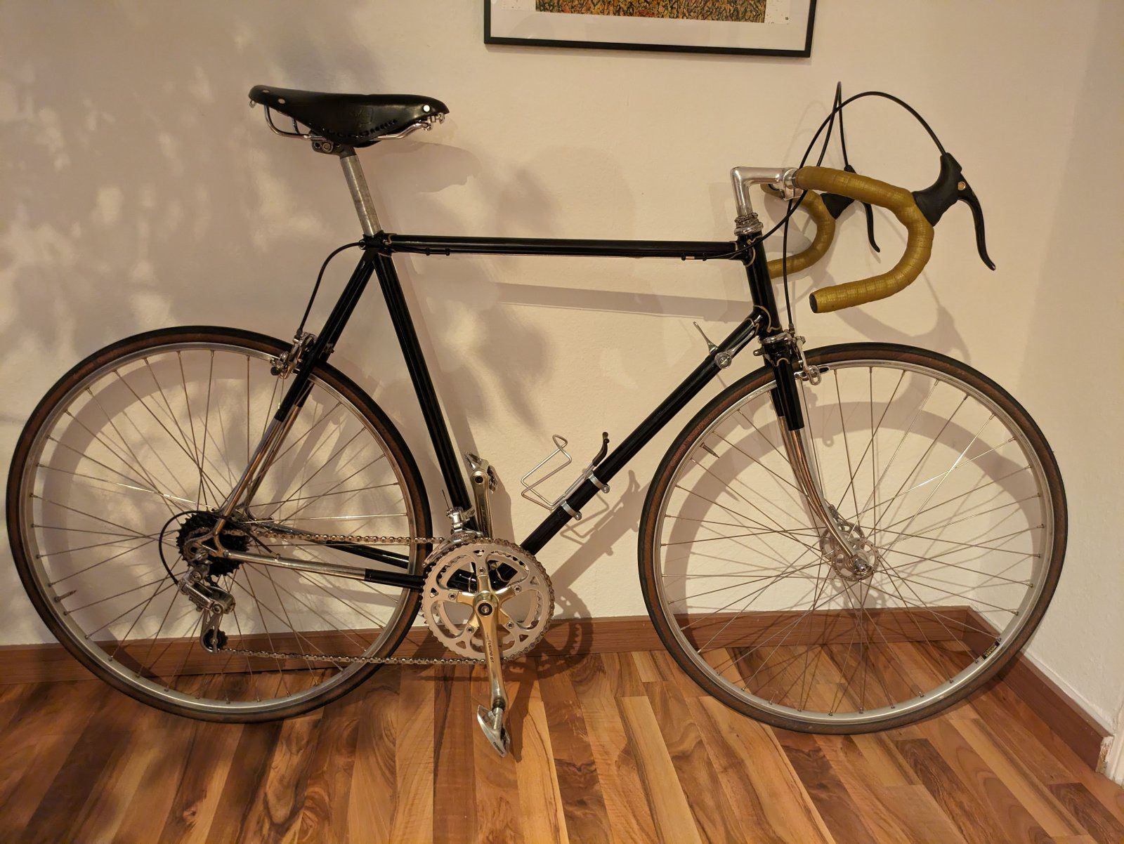

Zeig und beschreib kurz doch bitte dein Rad hier. Hattest du noch nicht gemacht, oder?
Hier Mal das Rad. Ich vermute, dass es ein Raleigh ist, konnte es aber noch nicht bestätigen und es gibt da auch Ungereimtheiten. Ich schätze es ist aus den 70ern. Es hat eine relativ hohe Reifenfreiheit.
Aktuell habe ich Gran PRIX Classic in 25mm drauf.
Aktuell überlege ich 28er oder 30er vorne und 32er hinten draufzuziehen.
Wie gesagt, hinten gar kein Problem, vorne ist die Höhe der Paselas etwas problematisch. Die haben ja auch ein kleines Profil. Denke Slicks in 32 könnten vorne auch gut passen. Vom Fit habe ich leider gestern keine Fotos gemacht und auch schon alles wieder zurück gebaut :D

Der Rahmen erinnert mich auch an Raleigh.
Wieviel Luft in der Höhe hattest du bei den 32er Paselas etwa? Ich meine, dass 3mm gerade noch ok sind.
