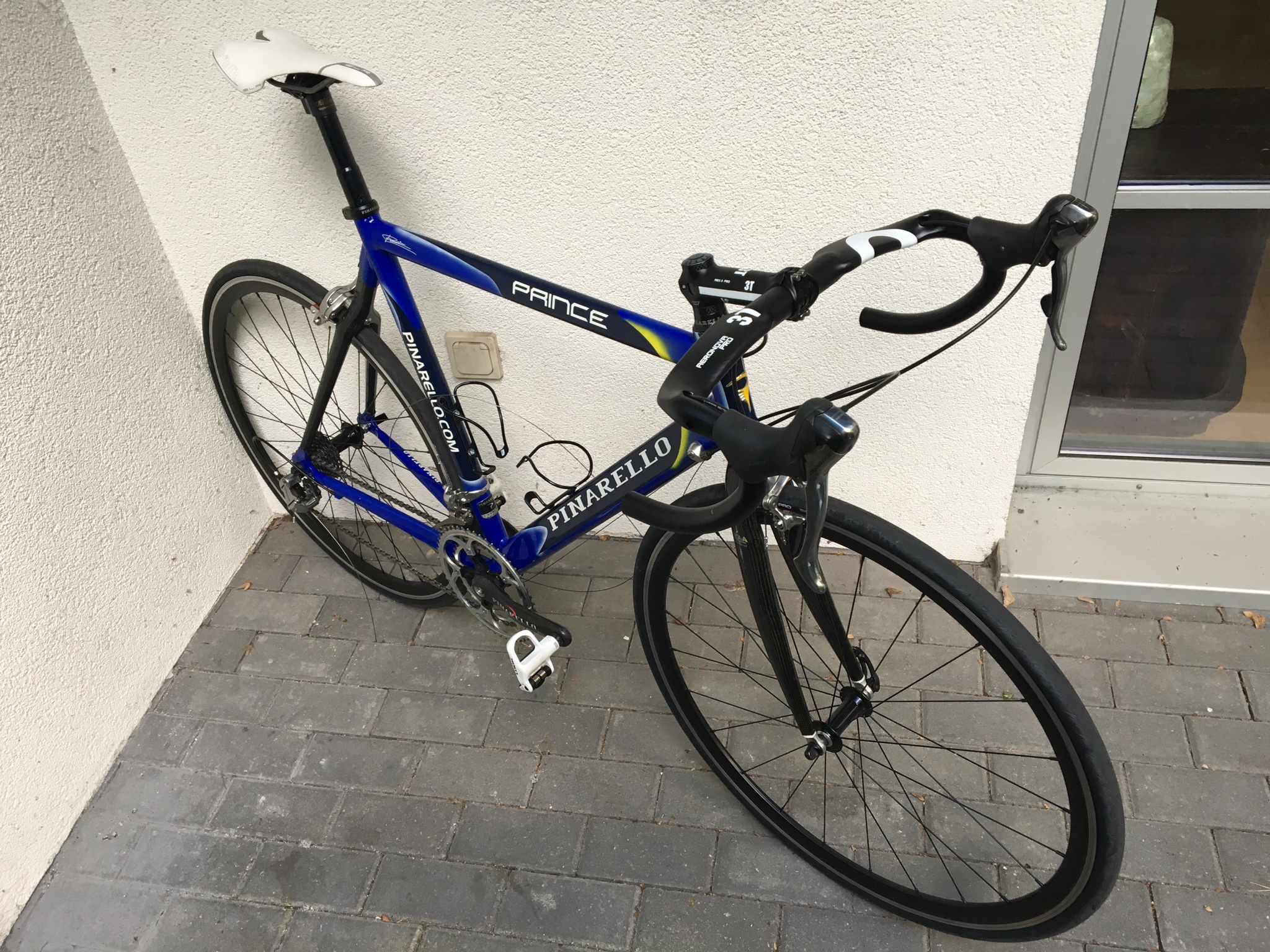

Kleiner Zwischenstand: Lenker und Vorbau sind montiert, die Züge größtenteils verlegt, der Sattel ist montiert.

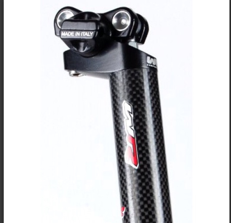

Fehlen noch ein paar Kleinigkeiten. Die Sattelstütze lässt noch auf sich warten, die wird ja aus Italien importiert.
Ich bin überrascht, wie leicht das Rad ist, trotz seiner gut 15 Jahre und den Nicht-light-weight-Laufrädern und der Alu-Vorbau-Lenker-Kombination.

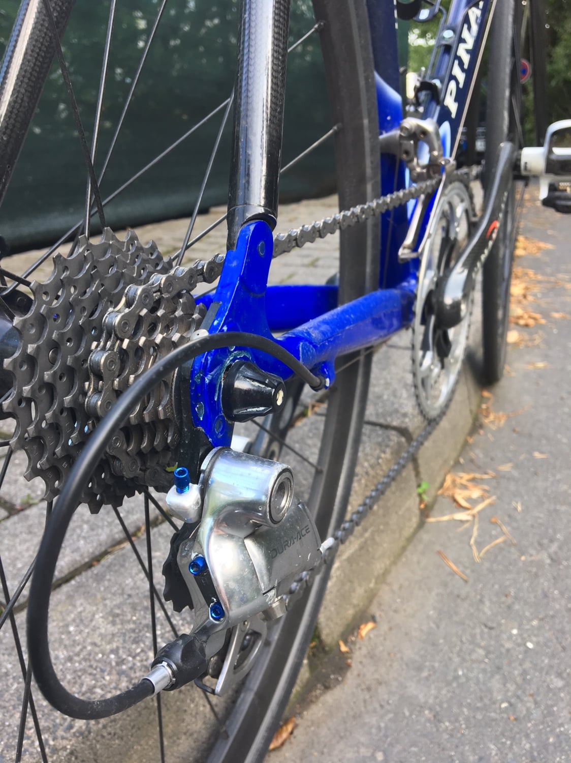

Eigentlich wollte ich silberne Tuningschrauben aus Alu als Begrenzungs- und B-Schrauben verbauen. Die Bestellung ist aber noch immer nicht geliefert. An Tag 14 nach Bestellung. Vorgesehene Lieferzeit: 9-11 Tage. Kurzerhand habe ich dann von einem anderem Laden bestellt. Silber gab es nicht, also habe ich dunkelblaue geordert, passend zur Lackierung des Rahmens. Dieser Laden konnte übrigens einen Tag nach Bestellung liefern, heute lagen die Schrauben in meinem Briefkasten. Die Qualität ist sehr gut, die Schrauben sind ein Hauch von nichts, so leicht sind die.
Heute Abend habe ich die Schrauben eingedreht und die Schaltung eingestellt. Morgen gibts eine Probefahrt, die Feineinstellung und ein Bild vom Rad.

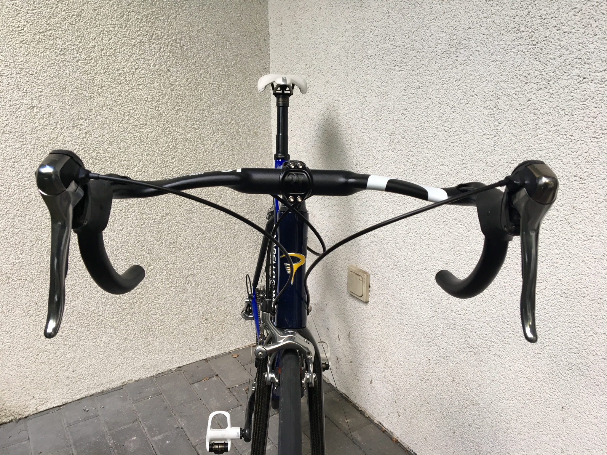

Der Lenker ist jetzt doch einfarbig weiß gewickelt worden. Da beim Aeronova der Oberlenker aufgrund der Tragflächenform sowieso kein Lenkerband abbekommt, hat das zweifarbige Lenkerband, schwarz oben-weiß unten, eher bescheiden ausgesehen. Foto folgt noch, bin ich gestern nicht dazu gekommen.
Leider haben mich die kleinen blauen Begrenzungsschrauben etwas angefixt und ich überlege, diverse andere Schräublein und Schrauben durch Blaumänner zu ersetzen. Als da wären: Die immer noch nicht gelieferte Kurbelschraube, die Kettenblattschrauben, die Schaltwerkbefestigungsschrauben undundund. Mal sehen.

noch ne frage....ist auf dem letzten Bilder schon die neue Sattelstütze verbaut?
Nein, ich warte immer noch drauf. Die wurde in Italien bestellt und sollte demnächst mal ankommen. Dann gibt es auch abschließende Bilder.

Update, wenn auch nur in homöopathischen Dosen. Die bestellte 31-mm-Carbonstütze lässt weiterhin auf sich warten, sei aber unterwegs. Vielleicht nächste Woche ...

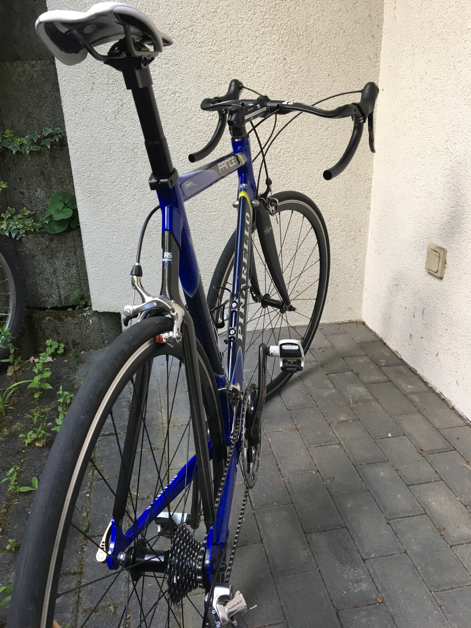

Zwischenzeitlich habe ich eine andere Stütze verbaut: Eine Miche Supertype. Die hat zwar nur 27,2 mm Durchmesser, aber mit einem Reduzieradapter ging es ganz gut. Diese Stütze erfreut sich, erkundigt man sich mal im www, nicht ungeteilter Beliebtheit. Sie neige wohl zu Haarrissen. Aber sie sieht super aus! Schwer ist sie allerdings, ich glaube 220g.
Die Stütze passt nicht ganz optimal zur Lenker-Vorbau-Kombi zugegeben. Aber irgendwie finde ich sie sehr ästhetisch. Würde ich einen schwarz glänzend eloxierten Lenker nebst Vorbau finden, wer weiß ...
