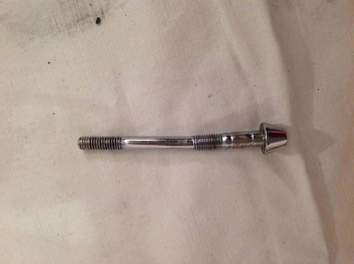

hat einer einen Tipp wie ich diesen Bolzen der Bremszangen wieder gerade bekomme. Das Problem ist, er ist nicht nur in eine sondern in zwei Richtungen verbogen.
In den Schraubstock spannen und biegen? Ich fürchte, dass wird dann nur an einer dritten Stelle krumm.
Das hat man von Ebaykäufen:mad:

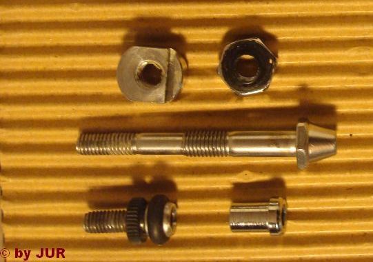

Einen runden Bolzen wieder grade zu kriegen, ist unmöglich, ohne noch mehr Krümmungen in anderen Richtungen hinzuzukriegen. Du brauchst einen neuen Bolzen. Also besorg dir z.B. eine defekte oder kaputte Bremse und tausche den Bolzen aus.
Ich glaube Deiner ist für eine Hülsenmutter. Meiner ist ein Golden Arrow Bolzen für Montage mit Mutter, der ist länger. Ich kann morgen mal messen wie lang der ist.
