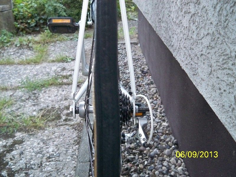

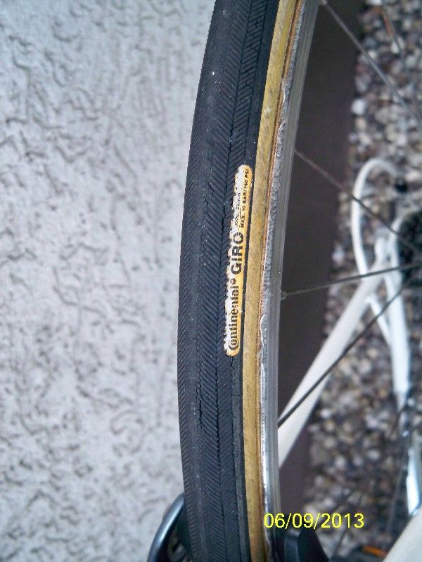

keine Bastelfrage aber eher eine technische Frage oder Sicherheitsfrage. Heute ging ein schöner Radsport Tag oder Sommer dem Ende zu. Habe den ganzen Sommer mit meinem Pöschooo das Wetter genoßen. So lange bis die Nähte aufgingen. Siehe Fotos.
Meint ihr der Schaluchreifen von Conti ist noch für gute 5000 Km gut`? HAHA;)
Ne mal ernsthaft. Jetzt sofort tauschen oder erst nächste Saison, diese Saison ist ja schon vorbei und ich denke das ich maximal 2-3 mal noch fahren werde jeweils 15 km, also 40-50 km. Ob der hält? Wer hat den Erfahrung mit Schlauchis. Das sind meine ersten und hinten war schon gebraucht, also gebraucht gekauft. Was wäre der schlimmste Fall, er platzt, aber von der Felge sollte er nicht abspringen (wie Beloki auf der Tour?), denke doch nicht oder?

Den solltest du nicht mehr fahren. Hol dir einen Satz neue und ausreichend gute Reifen und tausche sie. Saisonende hin oder her, die werden auch näxtes Jahr noch laufen.

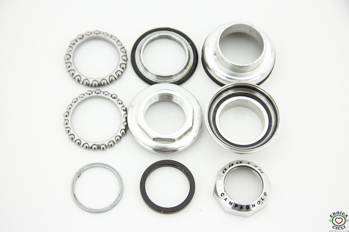

Frage zum Innenlager - ich habe an meinem neuem Raleigh ja das Innenlager zwecks Reinigung und fetten ausgebaut. Nach dem Einbau habe ich mit montierter Kurbel Spiel, d.h. ich kann sie in seitlicher Richtung bewegen. Jetzt habe ich das Lager nochmals nachgestellt, aber ich kriege dieses Spiel nicht weg. Wenn ich noch fester einstelle, dann ist die Kurbel total schwergängig. Gibt es noch etwas was ich machen kann?
Bei der Reinigung sah das Lager eigentlich gut aus, keine Riefen, keine Einlaufspuren. Lager defekt?
Hast du richtiges Tretlagerwerkzeug verwendet? Damit kann man das Lagerspiel ganz gut einstellen. Ein paarmal probieren musst du schon, also es kommt sehr selten vor, dass es auf Anhieb klappt. Aber Akribie ist beim Einstellen nötig, das Lager wird es dir danken.
Werkzeug ist das richtige. Hab ja jetzt schon einige Versuche gemacht. Die Lager an den Naben, waren z.B kein Problem
MadDad: Die Kugelringe sind richtig herum eingelegt und die Welle auch?
Kann es sein, dass entweder der Kurbelarm an der Welle Spiel hat oder vielleicht die Achse des Hinterrads?
Falls du lose Kugeln drin hast , ist auf einer Seite eine zu viel drin.
Wenn die Kugeln im Käfigring sitzen ist einer oder beide falsch rum drin.
Meine Prognose.
Mit Riefen oder Verschleiss hat das nix zu tun.
