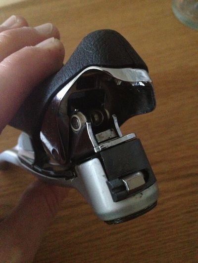

So schaut es aus, wenn die Chrom-Kappe montiert ist. Sie ist vorne mit einer Schraube gesichert und hinten auf diesen Steg gesteckt:

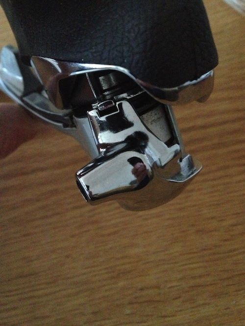

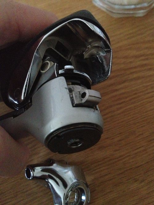

Ist die Chrom-Kappe herunter befindet sich da nur die Aufnahme für die Tonne des Schaltzugs.
Dazwischen ist so ein Plastikdingens:
Ich würde sogar behaupten, der STI funktioniert auch mit demontierter Chrom-Kappe. Kann man zumindest in der Hand in beide Richtungen schalten ...
Und daher verstehe ich die Anleitung mit Federn und verdrehtem Einbau im Handstand über Kopf mit verbundenen Augen überhaupt nicht. Kann es sein, dass dieser Wechsel der Kappe beim ST 74000 ausnahmsweise überhaupt keine Skills erfordert und man die Kappe einfach nur herunter nimmt um die neue festzuschrauben?![]()
Die Feder sichert auch nur die Kappe gegen Verdrehen beim Schalten. Von daher ist die Variante mit dem Steg auch pragmatischer gelöst. Hatte ich bisher nicht so gesehen. Also reichts wirklich, einfach drauf zu stecken und fest zu schrauben....![]()
