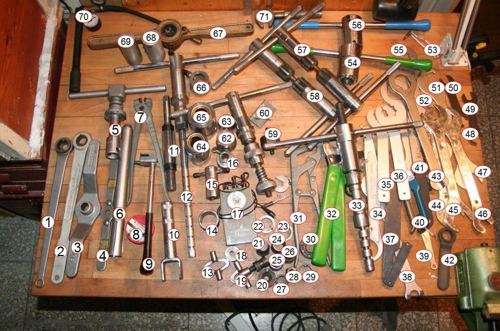

Hmmm, interessante Idee mit dem Einpresswerkzeug. Das Ritzel hattest du aber vergessen zu erwähnen.
Not macht ja bekanntlich erfinderisch. Ich würde aber jedem empfehlen noch ein Stück Pappe zwischen Ritzel und Tretlager zu legen, damit der Lack nichts abbekommt.
Ich nehme daher auch an, dass die Legerschalen oft eingeklebt wurden und deswegen schlecht zu bewegen sind.
Daran hatte ich auch schon gedacht und es wäre eigentlich die einzige Erklärung, weshalb es sich nicht bewegt.
