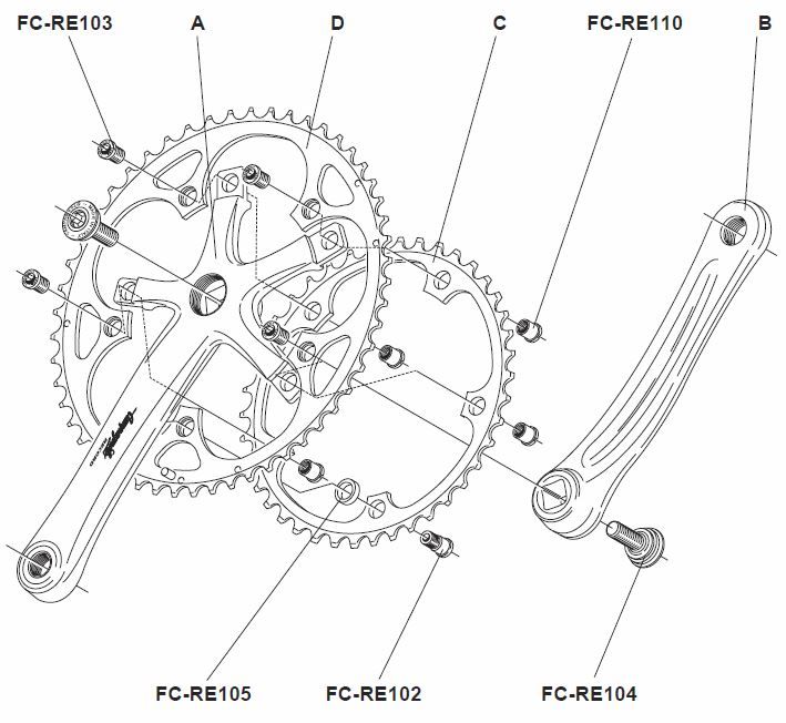

Hinterm Kurbelarm (bei Record) wird doch die Kettenblattschraube einfach nur "von hinten" in den Arm geschraubt. Warum ist da eine Mutter eingepresst? Das kleinere Blatt wird doch dann nur mit einer Distanzhülse in der richtigen Entfernung gehalten, oder?

Auch dieses Bild hier lässt sich mir noch nicht erschließen, warum da eine Mutter eingepresst sein muss:

Also ich habe die Kurbel aus dem Vorpost an zwei Rädern (Record gelabelt) in gebrauch.
Und bei beiden Kettenrädern ist KEIN Gewinde eingepresst.
Da ist nur eine sehr spezielle (ALU) Innensechskant-Schraube mit langem geraden Schaft und - das ist richtig - eine entsprechende Distanzhülse zwischen den Kettenrädern.
Nun ja, du schraubst die Schraube ja von innen fest, daher kommt die Mutter von außen. Da aber dort hinter der Kurbel kein Platz zum ansetzen eines Schlüssels ist, ist die Mutter gleich ins Kettenblatt eingepresst, damit man sie nicht mehr festhalten muss... Geht vieleicht auch mit einem flachen 6-kant, elegant (und original) ist aber anders.
