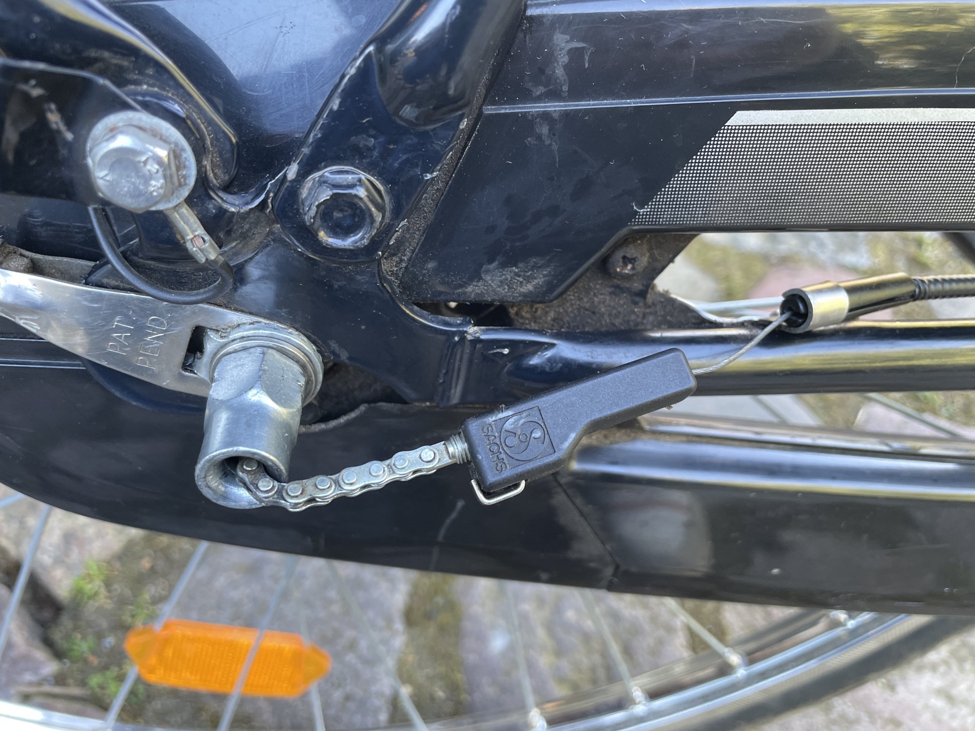

Ist der Schaltzug in dem kleinen schwarzen Kästchen mit Madenschraube geklemmt? Dann löse die mal und spanne nach. Dann noch das Zugkettchen prüfen/reinigen/ölen und die Torpedo fluppt wieder einigermaßen.
Das kleine, schwarze Kästchen trägt den Namen "Klemmhülse".
Zuerst würde ich prüfen, ob der Schaltzug leichtgängig ist. Dann wie oben schon beschrieben neu einstellen.
Auch wenn hier immer wieder betont wird, daß Fahrradschrauberei ja "kein Hexenwerk" sei: Die Instandsetzung einer Getriebenabe ist durchaus nicht ganz anspruchslos. Ohne Not würde ich da erstmal gar nichts zerlegen. Doof z.B., wenn bei der Montage der Schubklotz gesprengt wurde und kein neuer zur Hand ist... . Von der Verwendung falscher Schmierstoffe - etwa am Bremsmantel - rede ich gar nicht erst.
der Zug ist lose - wenn ich das Kästchen in Richtung Zug schiebe, dann kommt das Ende an der Klemm Seite raus
Die Teile, über die wir hier reden heißen "Zugkette" bzw. "Zugkettchen" und "Klemmhülse".
Der Seilzug wird gespannt, indem die Klemmhülse Richtung Zugkettchen geschoben wird. Zum Lösen des Seilzuges entsprechend umgekehrt. Das ganze setzt voraus, daß alle Seilzuggegenhalter, Umlenkrollen sowie der Schalthebel fest montiert sind. Eingestellt wird die F&S 3-Gang wie erwähnt in der Gangstufe 3.
Verstehe ich nicht. 🤷‍♂️
...vom Schalthebel weg sollte am Rahmen eine Schelle sein wo sich der Zug abstützt - diese Schelle schiebst Du ein wenig in Richtung Lenker, schon hast Du mehr Spielraum gewonnen.
Selbstzitat: Mach' das mal mit der Schelle.
Soweit mir bekannt ist der Schaltzug beidseitig mit Lötnippeln ausgerüstet, Grobeinstellung eben mittels der Schelle, Feineinstellung dann über die Rasterungen in der Klemmhülse.
Gruß aus dem Wein/4, André.
Ohne Klemmnippel oder Seilzugfixierung kannste schieben wie du willst...
Die T3 Fixierhülse mit Madenschrauben-Seilzugklemmung ist da praktischer.
Da ist kein "Klemmnippel": Der Schaltzug wird oben an der Tonne in den Schalthebel eingelegt, durch die Klemmhülse geführt und dann mittels Madenschraube geklemmt. Die Klemmhülse trägt diesen Namen, weil sie den Seilzug "klemmt". Eingestellt wird dann über den Verstellbereich an der Zugkette - natürlich nicht an der Madenschraube. Dort wird nur ein einziges Mal geklemmt, nämlich bei der "Erstmontage" des Seilzugs.
Ein "Klemmnippel" wird nur bei den ganz alten Klemmhülsen benötigt, die keine Mandenschraubenfixierung haben. Oder eben bei den alten Naben mit Schraubhülse. Die beiden letztgenannten Fälle haben wir hier m.E. nicht, deshalb unwichtig.

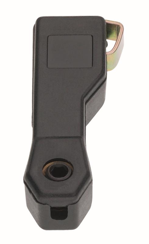

Das ist doch schon die Variante mit "Schnellspanner". Auf das Blech drücken, dann kriegst du das schwarze Plastik Gehäuse von der Gewindestange. Dann mal am Gehäuse leicht ziehen, ob der Zug fest ist.
Wenn ich sehe wie wenig Gewinde "übrig" ist, musst du den Zug kürzen (aus dem Plastik schieben und kürzer arretieren) oder den Weg vergrößern (diese Schelle mit Umlenkrädchen verändern)
Besten Dank an alle Torpedo Schrauber 😇
So wie es aussieht hat die Klemmhülse keine Madenschraube.
Der seilzug selbst hat Nur die lötnippel
Die einstellung über die rasterung der kette mittels klemmhülse ist verstanden.
Mir scheint der zug selbst ist zu lang.
Selbst komplett eingeschoben, hat der Seilzug noch spiel.

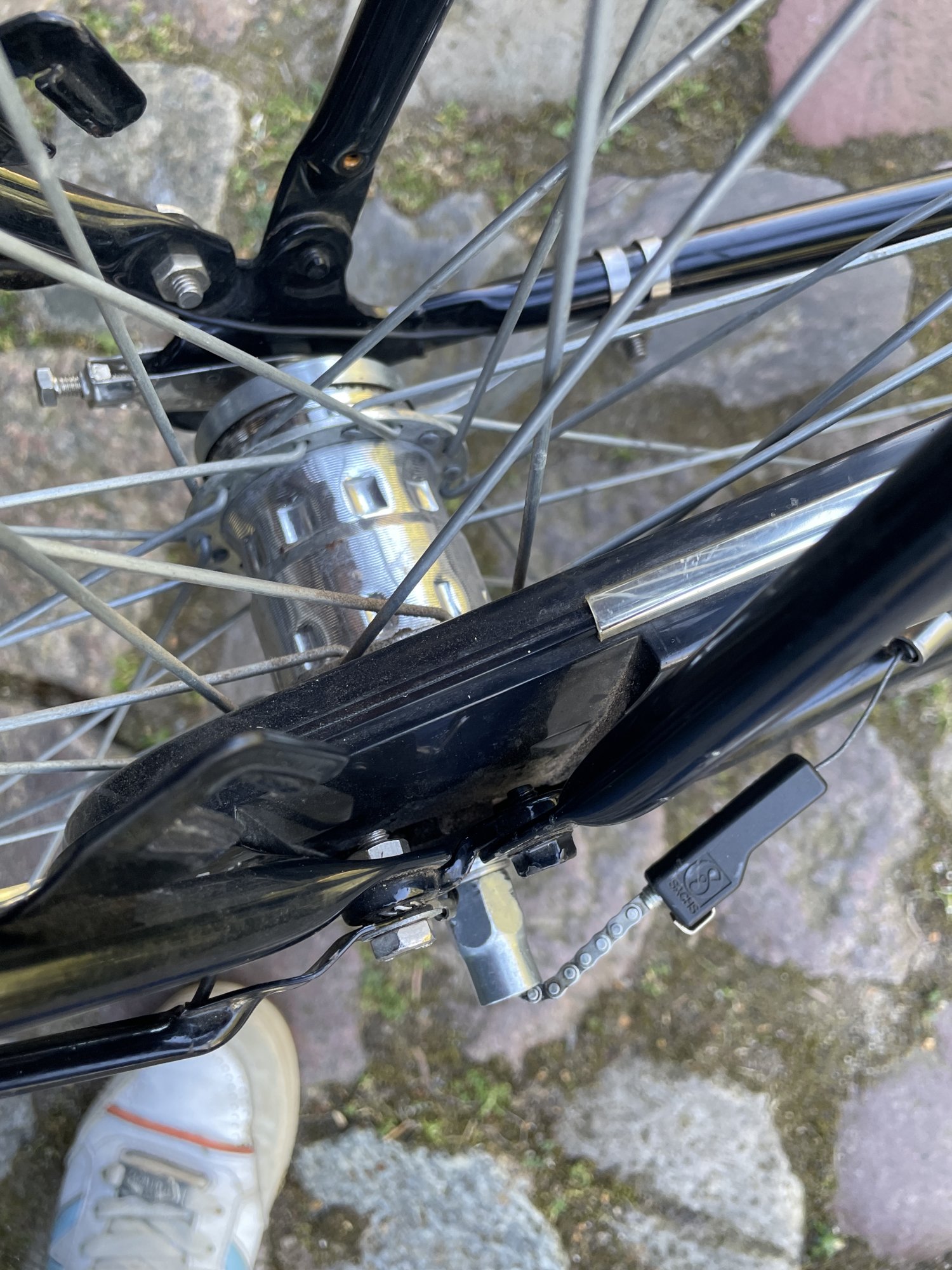

Mach mal ein Foto vom Rad. wo man das Plastikrädchen (Umlenkung) sieht und vom Ende des Zugs mit etwas hochgeschobener Klemmhülse. Ist bei mir jetzt 40 Jahre her, dass ich Torpedo gefahren bin. Die Ersatzzüge sollten nur einen Lötnippel haben, sonst kann man die ja nicht durch den Schalthebel fädeln. Also muss man am Ende den jetzigen abkneifen und etwas kürzer ne neue "Klemme" setzen oder auch nen Knoten oder Schlaufe mit Adernendhülse oder ... Je nachdem wieviel Platz in der Hülse ist.
Schrub ich bereits. Falls nicht Madenschraube - dann ist ein Nippel gelötet. Kannst ja auch auslöten und neu setzen, würde ich aber eher abraten.

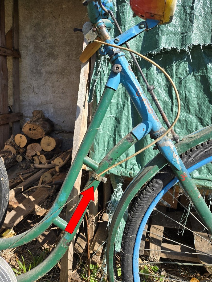

Schrub ich ebenfalls schon, jetzt mit Bild.
Da muß eine Schelle sein, richtig? Diese Schelle schiebst Du in Pfeilrichtung Richtung Lenker - schon ist der Seilzug verkürzt. Vorher die Klemmhülse entspannen oder lösen, dürfte aber klar sein.
Ach ja, noch was: Diese Art von Schaltung wird bei Stillstand der Pedale geschaltet, also ganz im Gegensatz zu dem was mensch so hier gewohnt ist. HR in Schwung setzen, Pedale anhalten, Schalten, weiter treten. Läßt sich zwar auch ohne Rotation schalten, aber mit Schwung geht's einfacher.
