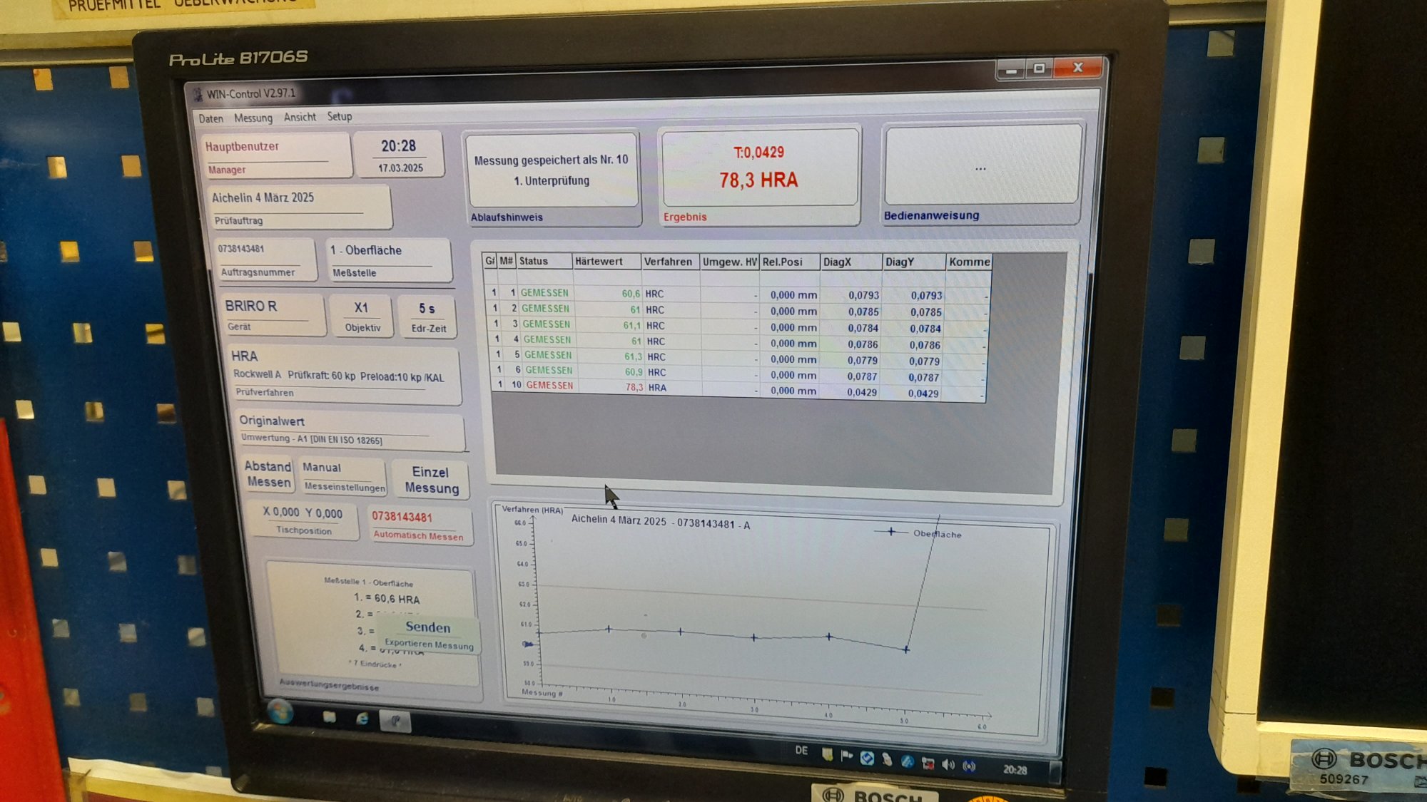

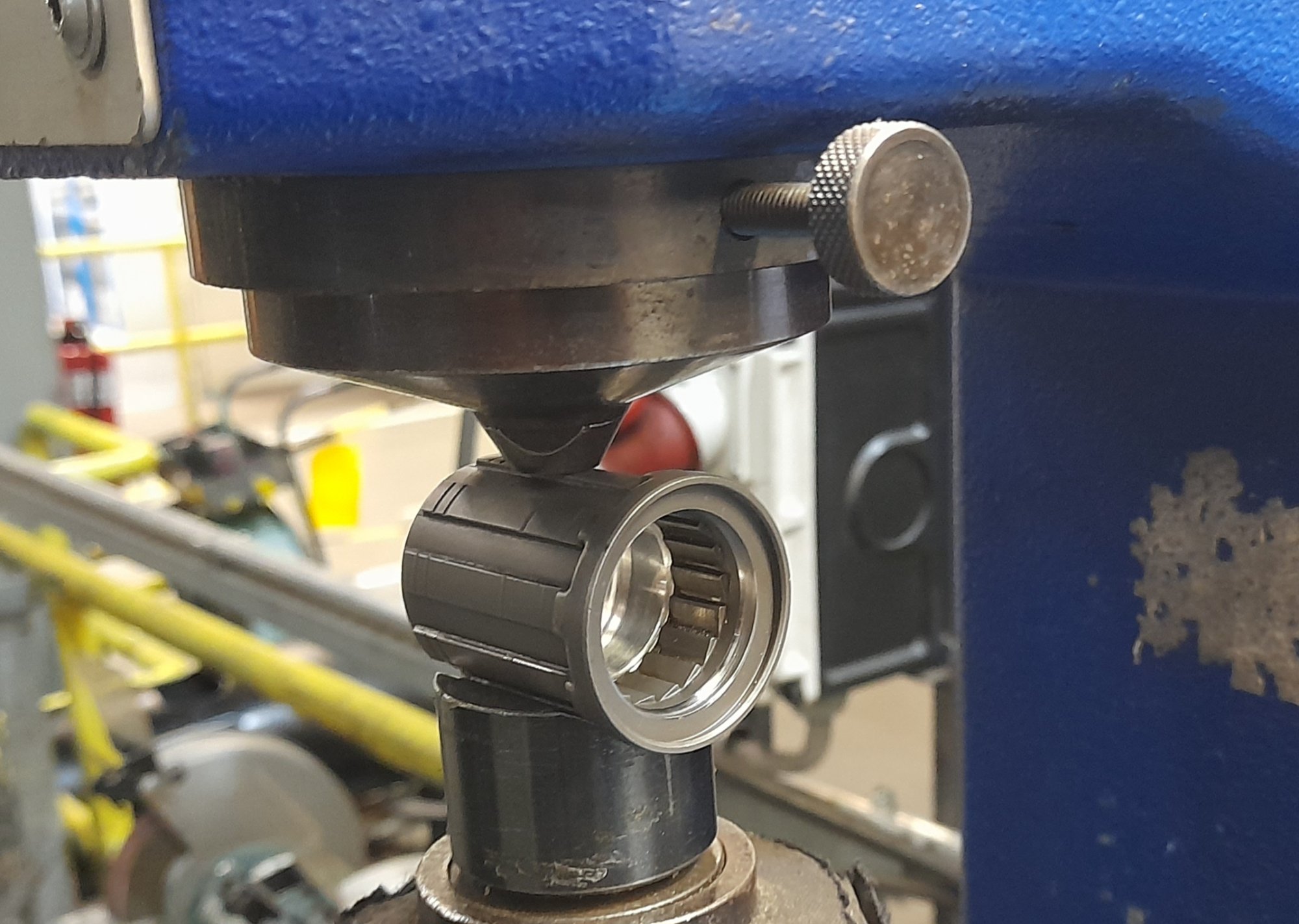

Nen Einsatzstahl bekommt man immer auf 64 Rockwell, je nach Anlasstemperatur dann 61-63 HRC. 0,8 Einsatz wäre bei so einen Teil aber zuviel, eher 0,3 rum.
Wie gesagt, ich tipp auf Nitrieren.
Aber ist auch egal, über die Mavic Technologie, gerade bei LRS muss man sich manchmal schon wundern.😬
Ja,
Ich habe nur einfache Sachen gehärtet, für innerbetriebliche Anwendungen.
War auch ein recht einfacher Ofen mit beheiztem Ölabschreckbad.
Genauere Sachen haben wir dann an eine Vakuumhärtetei gegeben, natürlich dann auch protokolliert.
Und ja, die Oberfläche sieht nitriert aus.

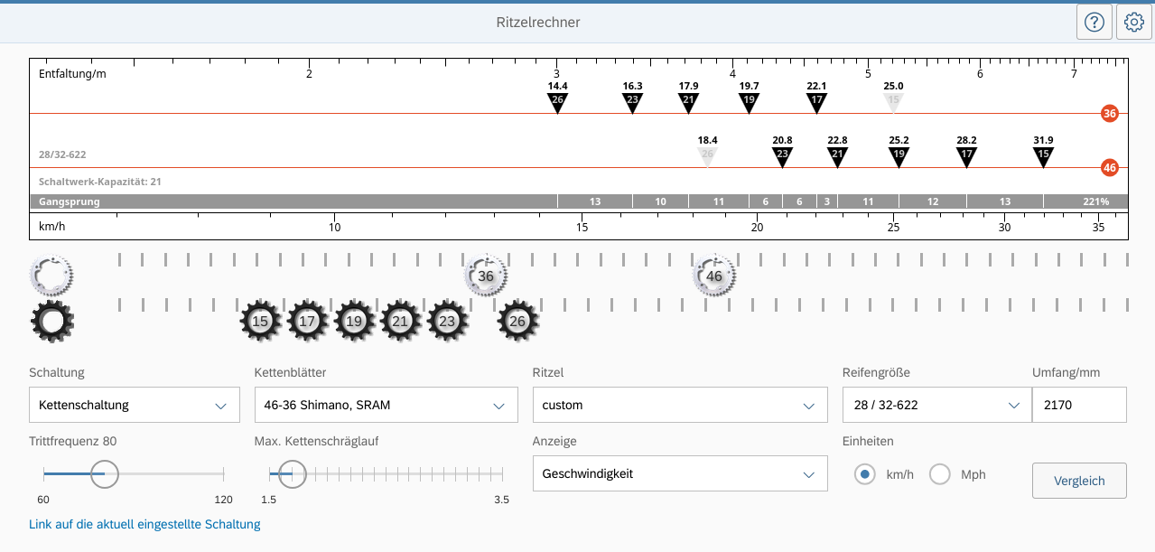

Da sind deine Bedingungen der beschränkende Faktor.
Wenn die Spreizung des Schraubkranzes größer als 5 oder 6 Zähne wird, überschneiden sich bei den gegebenen Kettenblättern alle Gänge mit größeren Ritzeln (bei deinem Beispiel über 20/21 Zähnen) zwangsläufig. Dies ändert sich auch nicht, wenn man z.B. mit 11 oder 19 Zähnen als kleinstes Ritzel startet. (Beim 11er Ritzel sind es sogar nur 4 Zähne ohne Überschneidung.)
Du wirst also entweder mit der von dir gezeigten Spreizung oder mit mehr doppelt vorhandenen Gängen leben müssen, wenn die 46/36 fest gesetzt sind.
Die Überschneidung von Gängen stellt kein Problem für mich dar, aber identische Übersetzungen (z.B. 36/18 = 2.00 und 46/23 = 2.00) schon.
Die beiden Kettenblätter sind so vorhanden und es gibt nur wenig andere, die für mich Sinn machen (z.B. ein 48er anstatt eines 46er wäre ggf. noch möglich oder vielleicht noch ein 42er), so dass die Abstufung 36/46 quasi gesetzt ist.
Danke auf jeden Fall für Deinen Beitrag. :daumen:
Puh,
das wäre etwas, das ich sicherlich NICHT ketten würde.
Ausgerechnet um die oft gefahrenen knapp 25 km/h ein Wechsel ohne doppelte Gänge. Ich glaube, das würde mich bekloppt machen.
Ja, das störte mich an der von mir gefundenen Übersetzung auch am meisten.
Danke für den Hinweis. :daumen:
Der @Andreas P. fährt einfach auf zwei Blätter verteilt. Ich könnte das auch nicht.
Ich musst eine Weile nachdenken, bis ich verstanden habe, was Du damit meinst. 💡
Tatsächlich gefällt mir die gezeigte Übersetzung ja ebenfalls nicht, daher erkundigte ich mich nach möglichen Alternativen von Euch. ;)

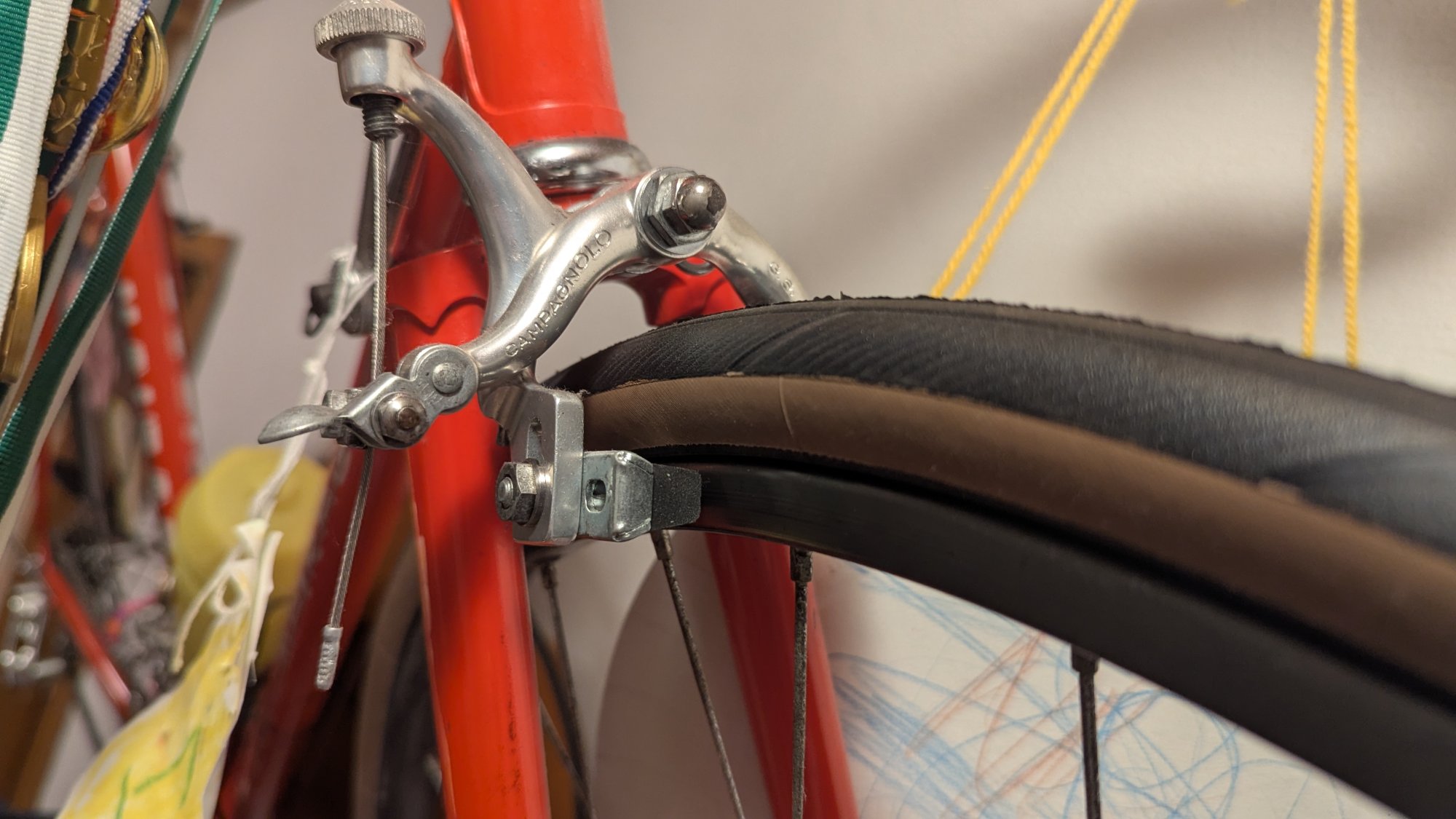

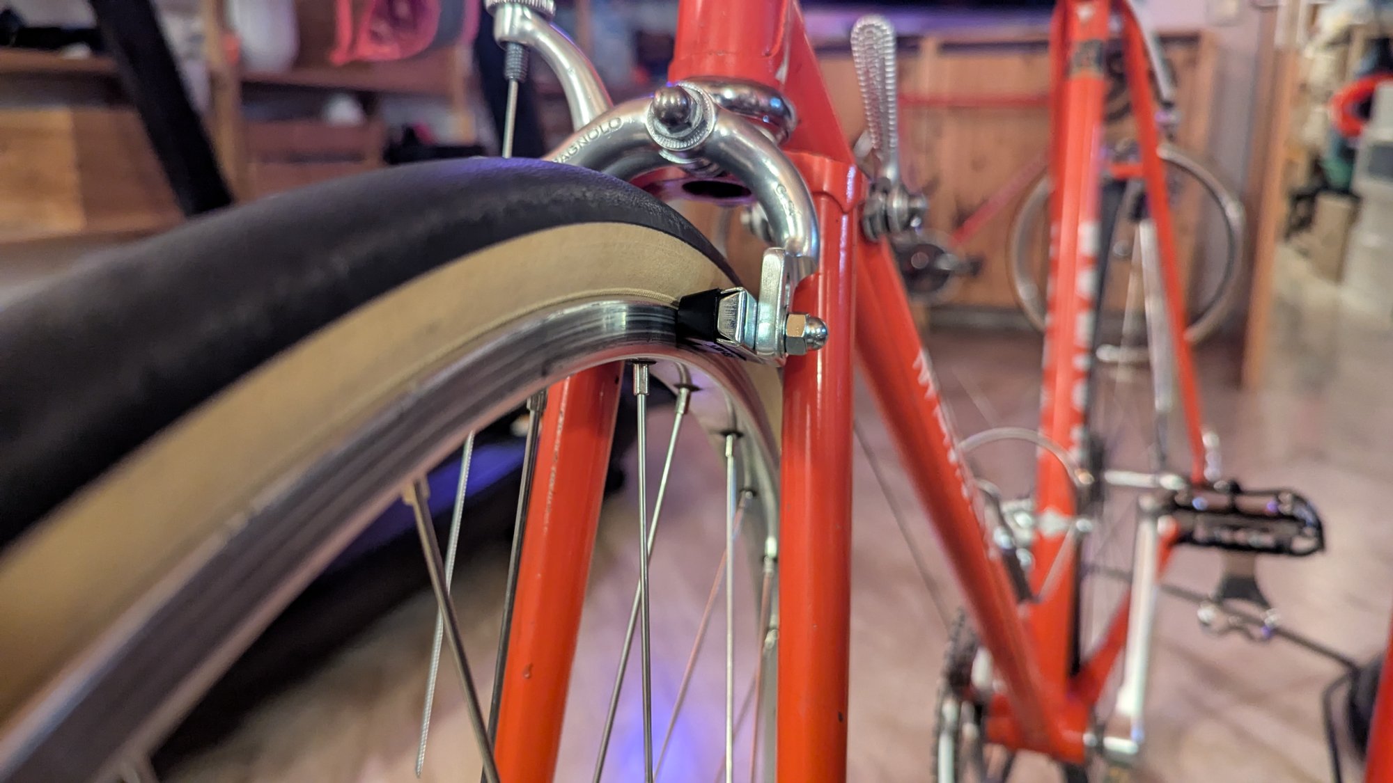

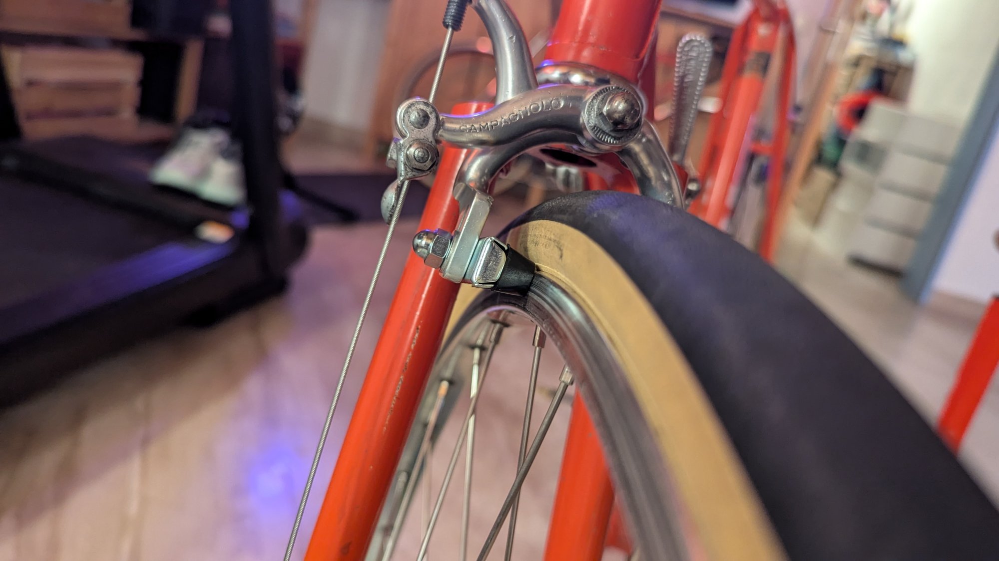

Was habe ich falsch gemacht? Ich habe eine Nuovo Gran Sport Vorderrad Bremse an eine Stahlgabel gebaut, und bekomme die Bremsbeläge nicht tief genug runter dass sie die Bremsflanken Mitte treffen... Bei der Felge handelt es sich um eine MA2. Bei den Belägen habe ich geheizt und BBB Bremsschuhe gekauft. Aber ich glaube das kann nicht an denen liegen?
Ich habe eine ziemlich baugleiche Gabel an einem ähnlichen Rahmen, da passt die Nuovo Gran Sport Vorderbremse an einer MA40 Felge einwandfrei. Hier allerdings mit Cool Stop Belägen in den original Bremsschuhen.
Hier Bilder des Funktionierenden Pendants...
Es gibt ja keine Unterschiede bei der vorderen und hinteren Bremse, oder?
Bin über jeden Tipp dankbar... Aaaaber..
Feilen oder so kommt nicht in Frage 😜
Frage für einen Freund 🫣
Anhang anzeigen 1591430Anhang anzeigen 1591431
Ich würde sagen, dass die beiden Gabeln nur offensichtlich, aber nicht tatsächlich baugleich sind (sofern es sich um dieselbe Bremse handelt).

Die Bremsbeläge waren das letzte an dem Rad was ich montiert hab, davor am Hinterrad hat es auch noch gepasst alles. Dann kam das Vorderrad.
Ich messe morgen alles genau aus, habe sogar noch einen gleichen Rahmen mit so einer Gabel, aber in 55 statt 57 wie jetzt. Da wird die Gabel wieder zu kurz sein. Aber wenn echt nichts anderes hilft, suche ich eine neue Gabel. Das erscheint mir einfacher als auf 630mm Felge zu gehen, dafür gibt es ja keine schönen reifen 🫣
er will dir sagen, daß du einen 27 630 lrs besorgen sollst. 27 ist größer als 28, aber nur in dieser galaxie.
Guter Praxistest ist wenn man als unwissende ein 28 Zoll Mantel auf eine 27 Zoll Felgen aufziehen willst. Das macht man auch nur ein Mal, bzw. man versucht es nur ein Mal.
Aber das kenne ich natürlich nur von Hörensagen, das ist mal ein Freund von mir passiert. :rolleyes:

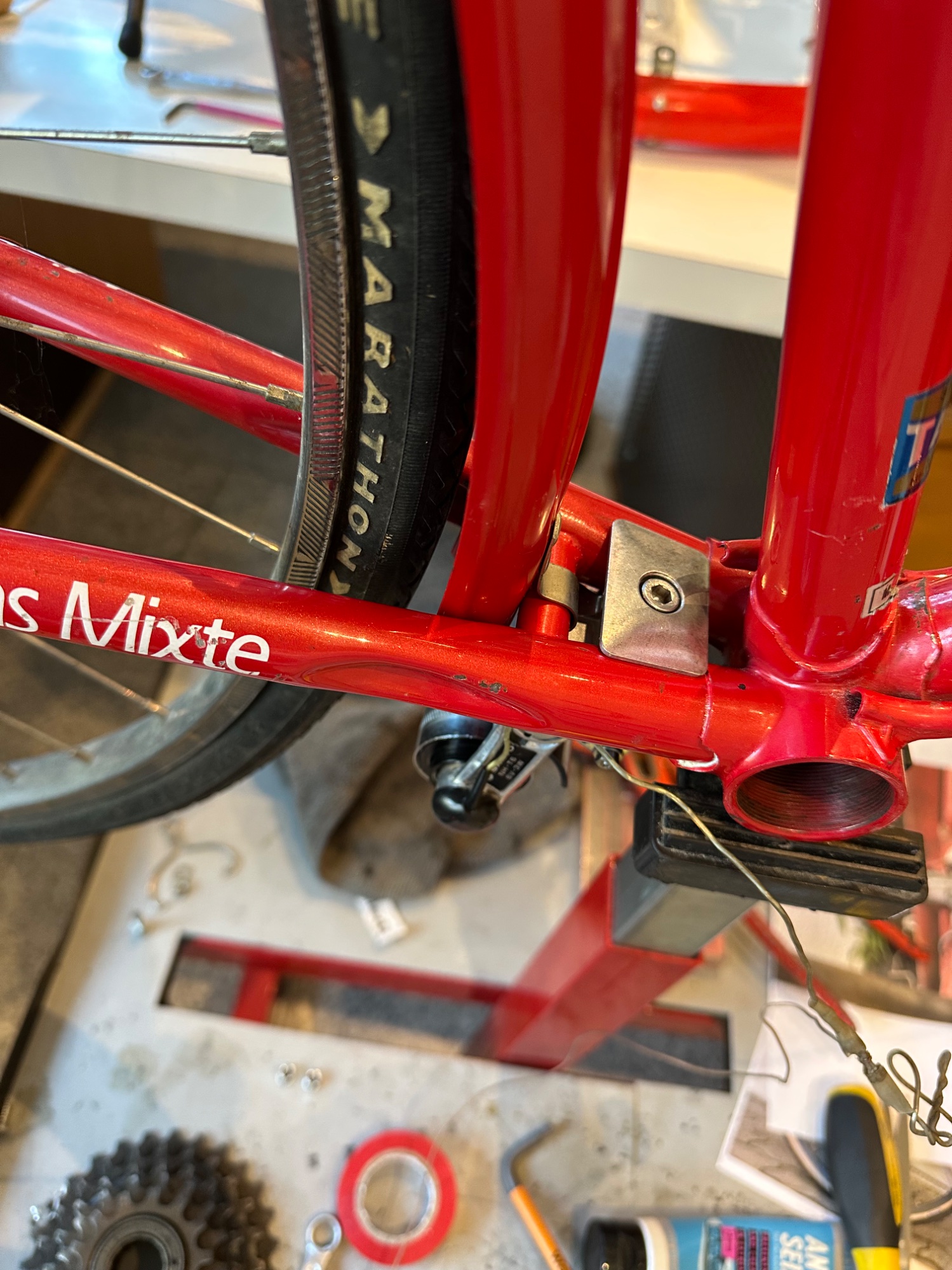

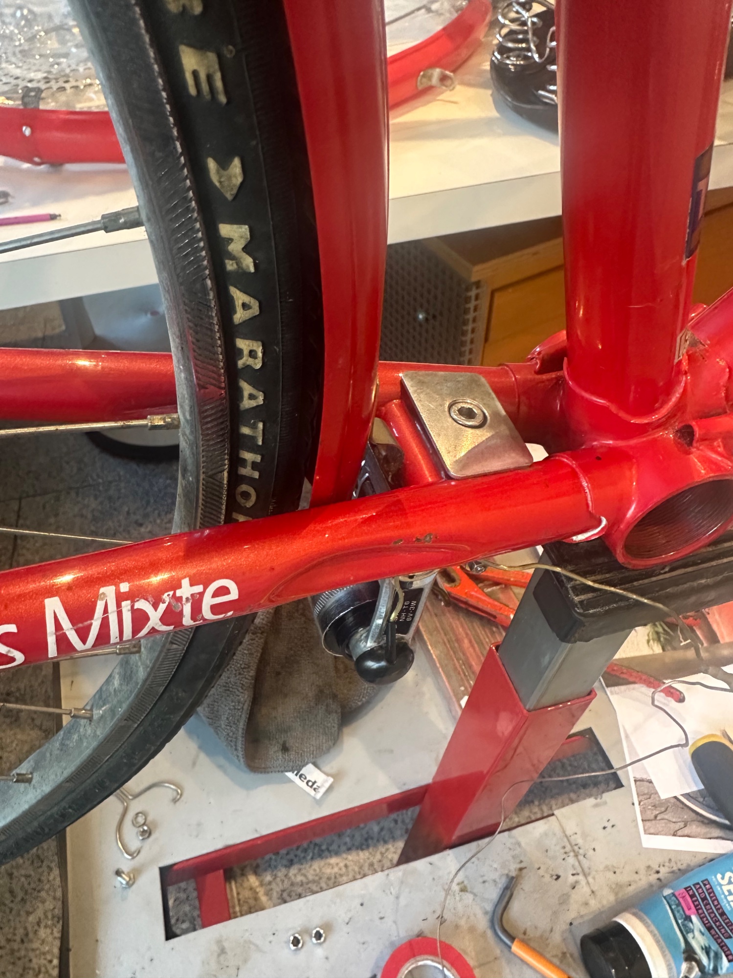

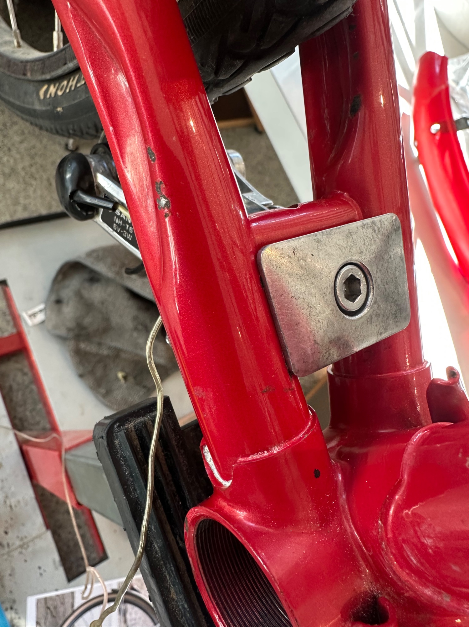

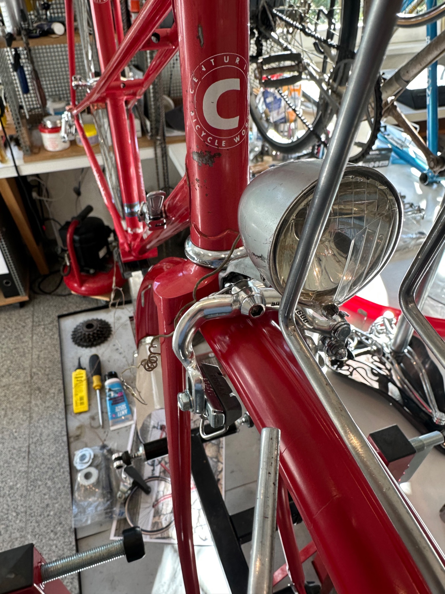

Bräuchte wieder mal Eure Unterstützung:
Habe ein Centurion Lemans Mixte (für meine Frau). Es ist ein Sanyo NH-T6 sowie Vorder- und Rücklicht verbaut. Als "Späteinsteiger" und dann noch "Laienschrauber" mache ich mir jetzt so meine Gedanken, wie ich die neue Verkabelung verlege. Als das Rad ankam waren alle Kabel mit Isolierband an den Rohren befestigt. Ist das der Stand der Technik (gewesen), oder habt Ihr andere Ideen / Beispiele? Wie geht z.B. der Übergang vom Frontscheinwerfer zum Steuerrohr? Wird gerade am Rohr entlang (unten?) verlegt, oder eher gewickelt? unten am Innenlager waren die Kabel irgendwie gegeneinander verdreht ...
Sorry - für manch einen vielleicht "Pillepalle" - aber evtl. hat mir der ein oder andere ein paar nützliche Fotos - es soll ja richtig chic werden ;)
