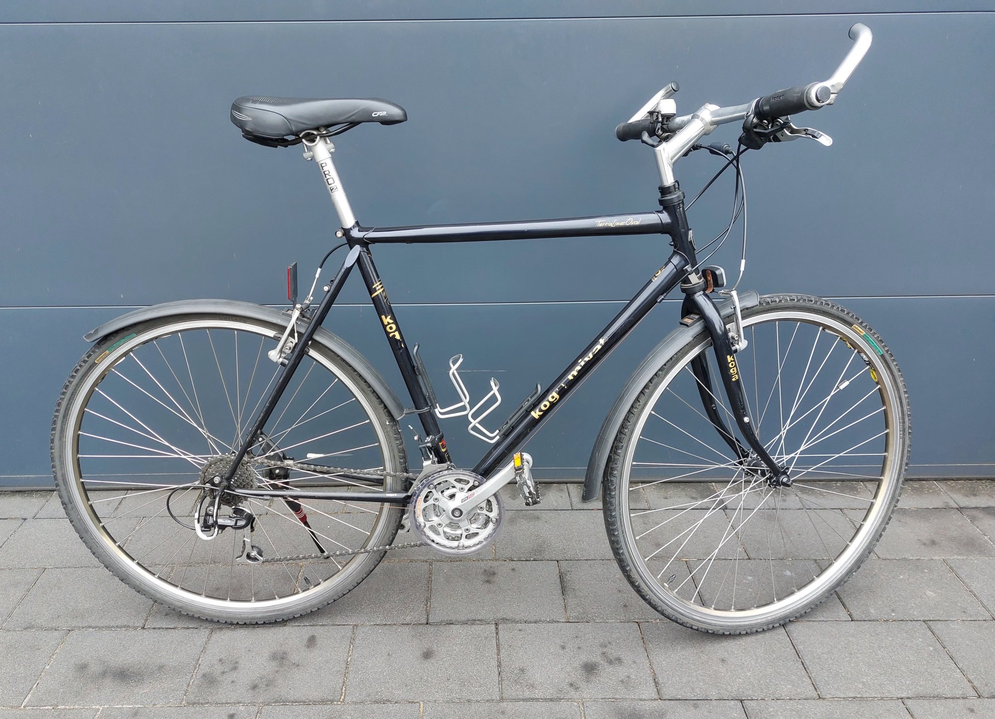

Geiles Rad! Hast du das hier irgendwo schon mal gezeigt gehabt?
ja hier:
und dann immer mal wieder bis hierhin:
