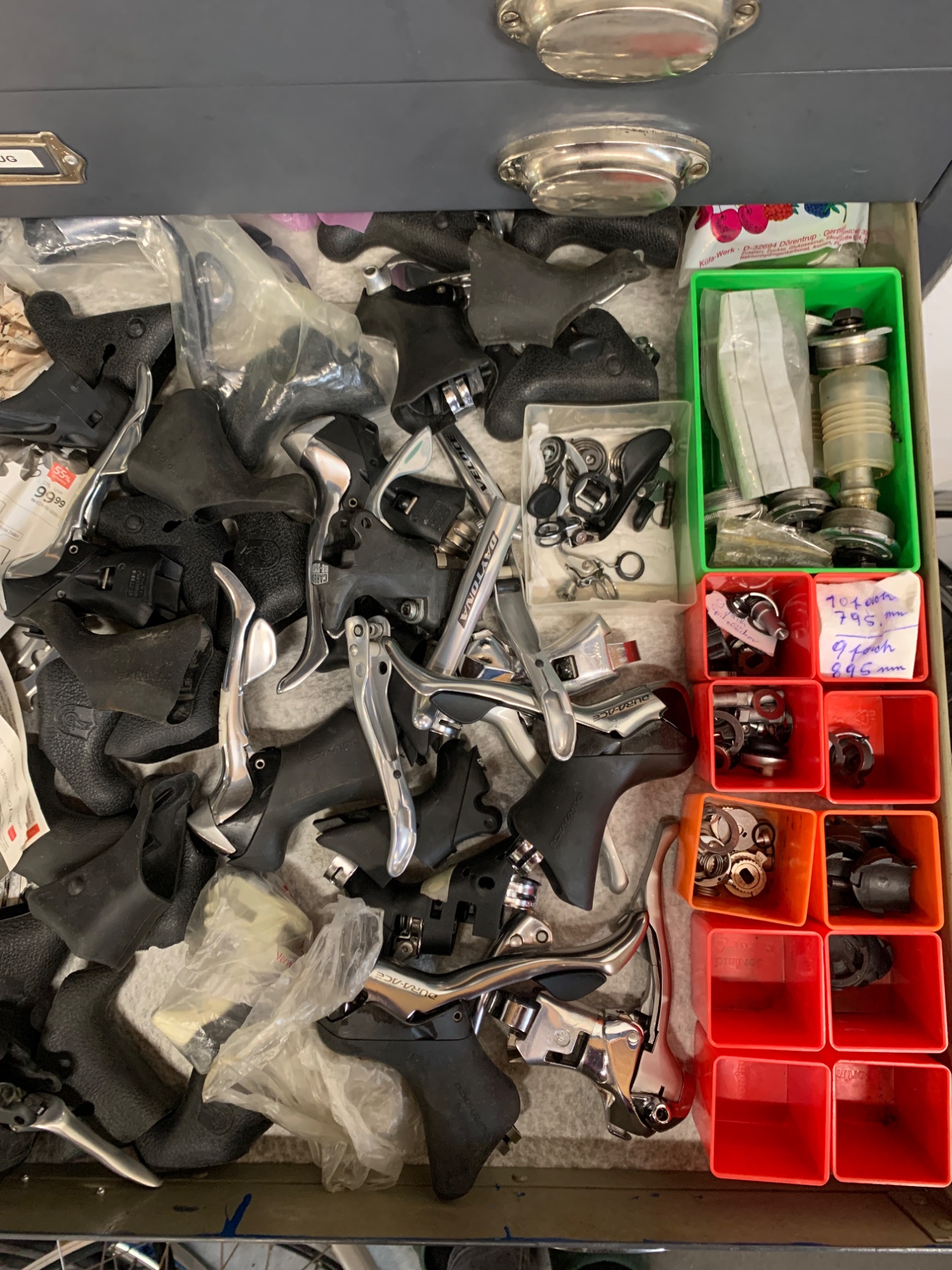

Anhang anzeigen 1579485Ich habe hier jetzt seit einiger Zeit eine Kiste mit nagelneuen und minimal gebrauchten Campa-Ergopower Hebeln liegen. Chorus, Record, Daytona, Veloce, usw.... einziger Nachteil; mindestens 50% sind in ihre Einzelteile zerlegt. 😵‍💫😵‍💫😵‍💫 ich habe zum Beispiel 3 linke Daytona Hebel und würde gerne aus den Einzelteilen rechte dazu bauen. Deshalb die Frage:
Gibt es signifikante Unterschiede zwischen den 8- und 9-fach Ergopower-Hebeln? Also verändert sich die Technik in den Hebeln zwischen Chorus/Record, etc? Verändert sich die Technik in besonderem Maße zwischen Spitzhöckern und Rundhöckern? Verändert sich die Technik besonders zwischen 8 und 9-fach?
Oder sind die Federn/ Stifte/ Bolzen etc. eigentlich nicht geändert worden und lediglich die Rasteinsätze haben sich geändert? Wie wäre also eine optimale Vorgehensweise, aus diesen Einzelteilen wieder Hebel zu machen?😵‍💫

Ich würde so vorgehen:
1. alles sortieren. Alle gleichen Teile in einen Napf, dann nach Teilearten sortieren, auch gleich li/re separieren
2. Griffkörper hernehmen und Generation bestimmen, passenden Ersatzteilkatalog hersuchen
3. Teile mit Abbildungen im Katalog vergleichen und zuordnen. Die ET-Nummern sind gut fürs Bestellen, aber zum Montieren taugen sie nicht, weil sie auf den Kleinteilen nicht markiert sind. Also jetzt probieren, was hineinpasst
4. die übrigen Teile mit den ET-Nummern und anderen nützlichen Notizen versehen und kontrolliert ablegen oder verkaufen.
Mir nicht bewusst. Du wirst aber anhand der Ersatzteilnummern erkennen, dass...
  • ...auch in den unteren Gruppen viele Komponenten aus der Recordgruppe verbaut sind: EC-RExxx
  • ...die Teilenummern über viele/mehrere Jahrgänge/Entwicklungsstufen gleichgeblieben sind
Alles klar, das stimmt mich zuversichtlich. Danke!

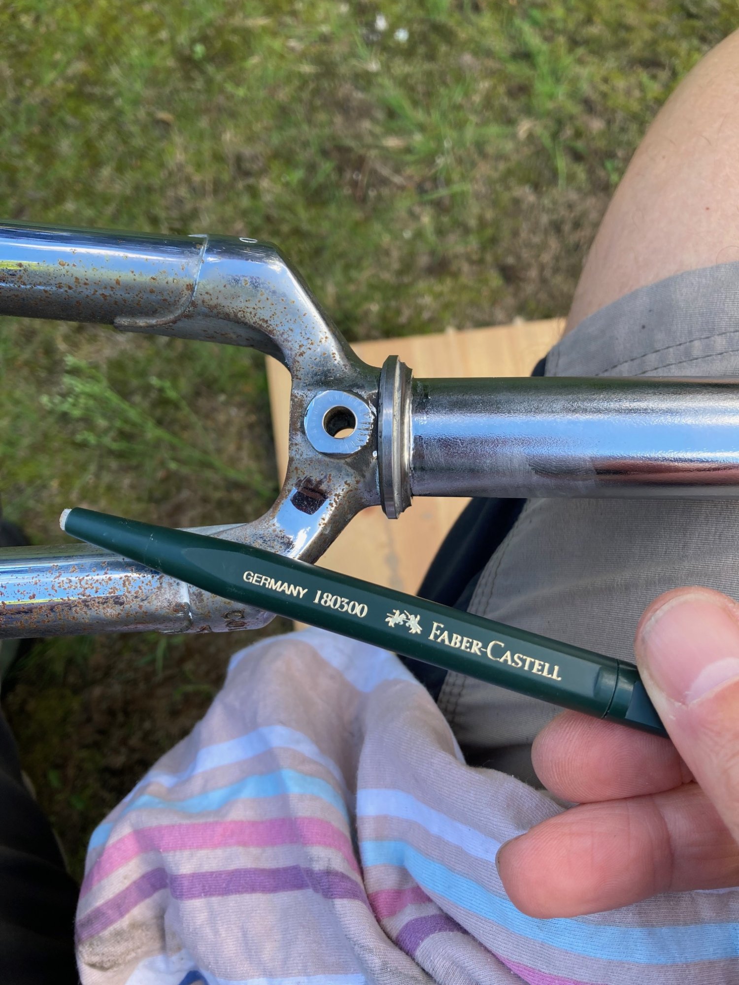

Wie bzw. mit was entferne ich Rost an einer kleinen Stelle (ca. halber Quadratzentimeter groß) des Rahmens (ohne den Lack drumherum zu beschädigen)?

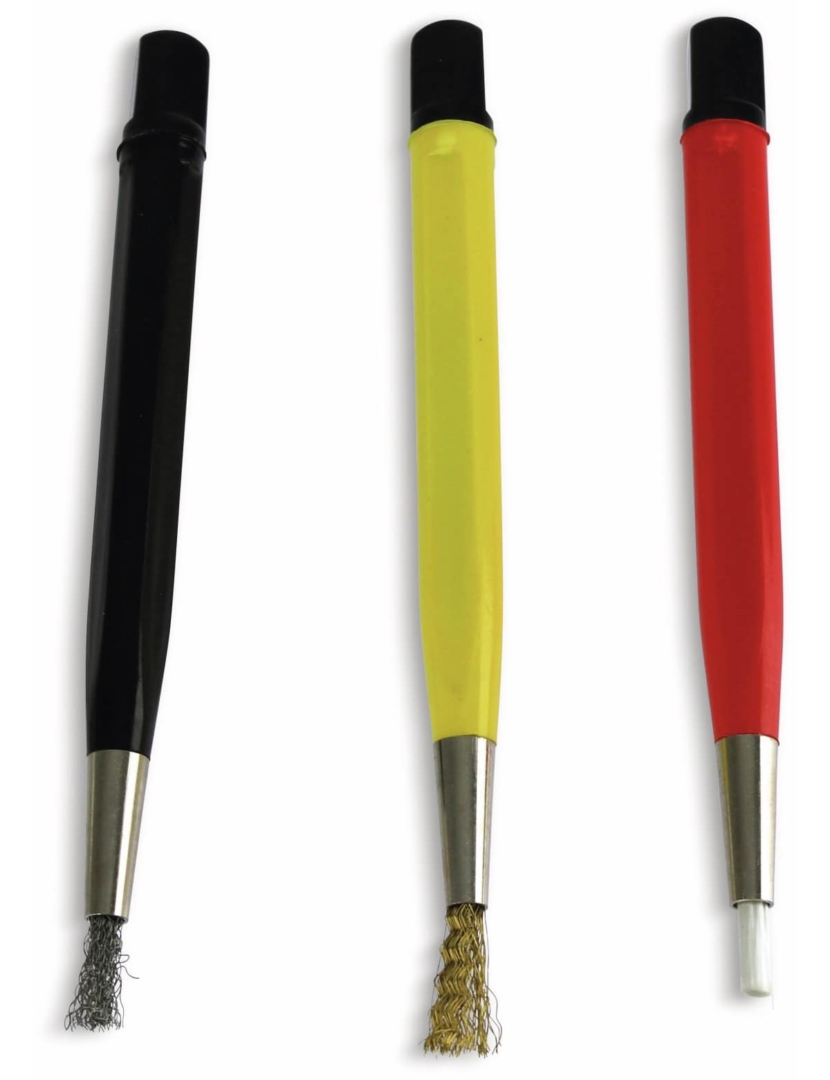

Dremel oder Glasfaserstift
Bei Lidl gibt es ab morgen einen Gravierstift für 4,99 Euro. Da überlege ich schon, mir den für so kleine Stellen zu kaufen.

Gäbe es vielleicht auch eine mechanische Methode (ohne dass ich dafür ein elektrisches Gerät benötige, was ich mir erst anschaffen muss)?

Auch machbar: Schleifpapier um (zum Bleistift) ein Stück Dübelstange o.ä. wickeln und arbeiten. Dass (leider) der sichtbare Rost nicht immer auch schon das Ende bedeutet wird Dir wohl bewußt sein. Nur mal so am Rande angemerkt.
Wie auch immer - viel Erfolg.
Gruß aus dem Wein/4, André.
Skalpell oder Bastelmesser und damit kratzen.
Sowas hier, falls im Bestand
Habe genau so etwas leider nicht im Bestand, aber zumindest wäre es mir wesentlich sympathischer, so etwas anzuschaffen.
Ich probiere es mal mit einem ähnlichen Teil (was ich habe, mir der Name aber gerade nicht einfällt).
Danke auf jeden Fall für den Tipp. :daumen:
Schleifleinen mit nem Bürolocher ausstanzen und die kleinen Dinger
auf der Rückseite von nem Bleistift kleben
