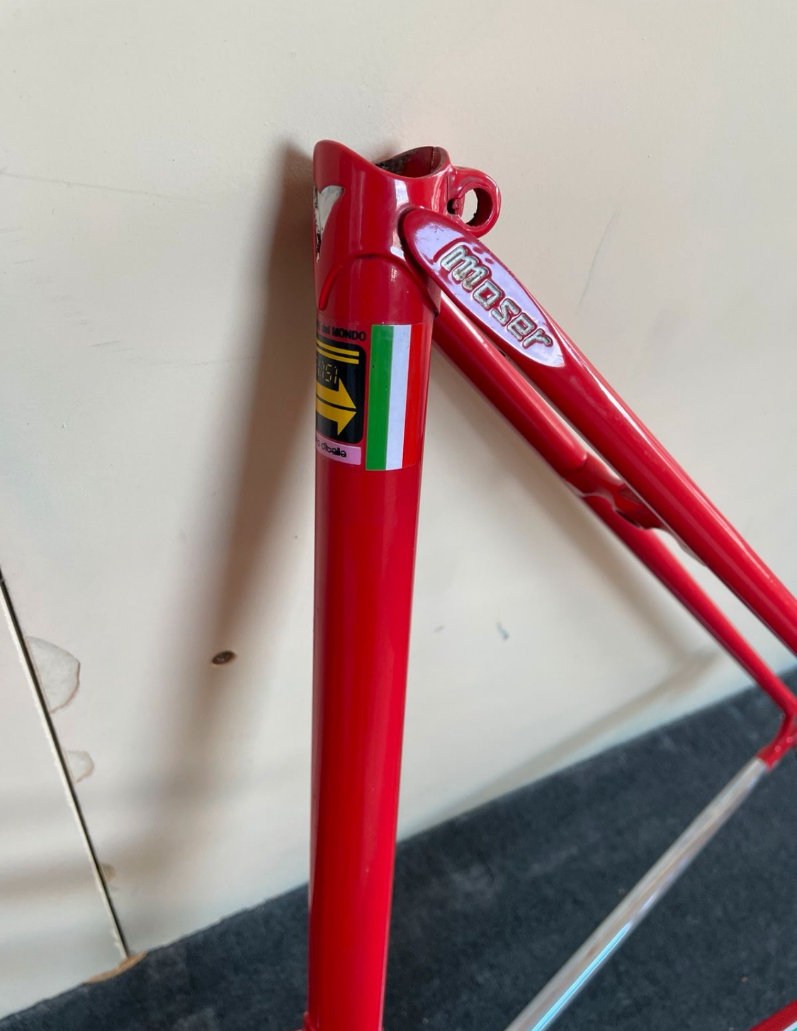

Ich möchte einen Rahmen mit Fluid Film AS-R behandeln. Im Keller hat es aktuell 10°, ist das okay oder zu kalt? Auf der Dose steht leider nichts zur Verarbeitungstemperatur…
Hmm! Fluidfilm muß kriechen. Die Dose kann man erwärmen, aber sobald das "Wollfett" auf die Rohre trifft, kühlt es ab. Es wird dann nicht richtig im Rahmen verlaufen.
Ich sehe da drei Probleme:
  • 1. Die richtige Menge zu treffen
  • 2. Den Rahmen mit flüssigem Fluidfilm zu schwenken, damit möglichst viel Rohr schnell benetzt
  • 3. Das Fett richtig ablaufen zu lassen.
Mit etwas Pech kleben da dann überall Fetthäufchen - so war es bei mir.
Wenn 3. nicht richtig funktioniert, dann wird im Sommer, wenn es warm ist, das Fett aus jedem Loch raustropfen - das will man ja auch nicht - insbesondere wenn aus es aus den Bohrungen unten an der Gabel und hinten an den Hinterbaustreben austritt und auf die Bremsflanken tropft, ist die entspannte Ausfahrt dahin.
Tipp: Das Sattelrohr muß später im Bereich der Klemmung klinisch rein sein, sonst klemmt der Sattel nicht richtig (--> Rohr gut putzen).

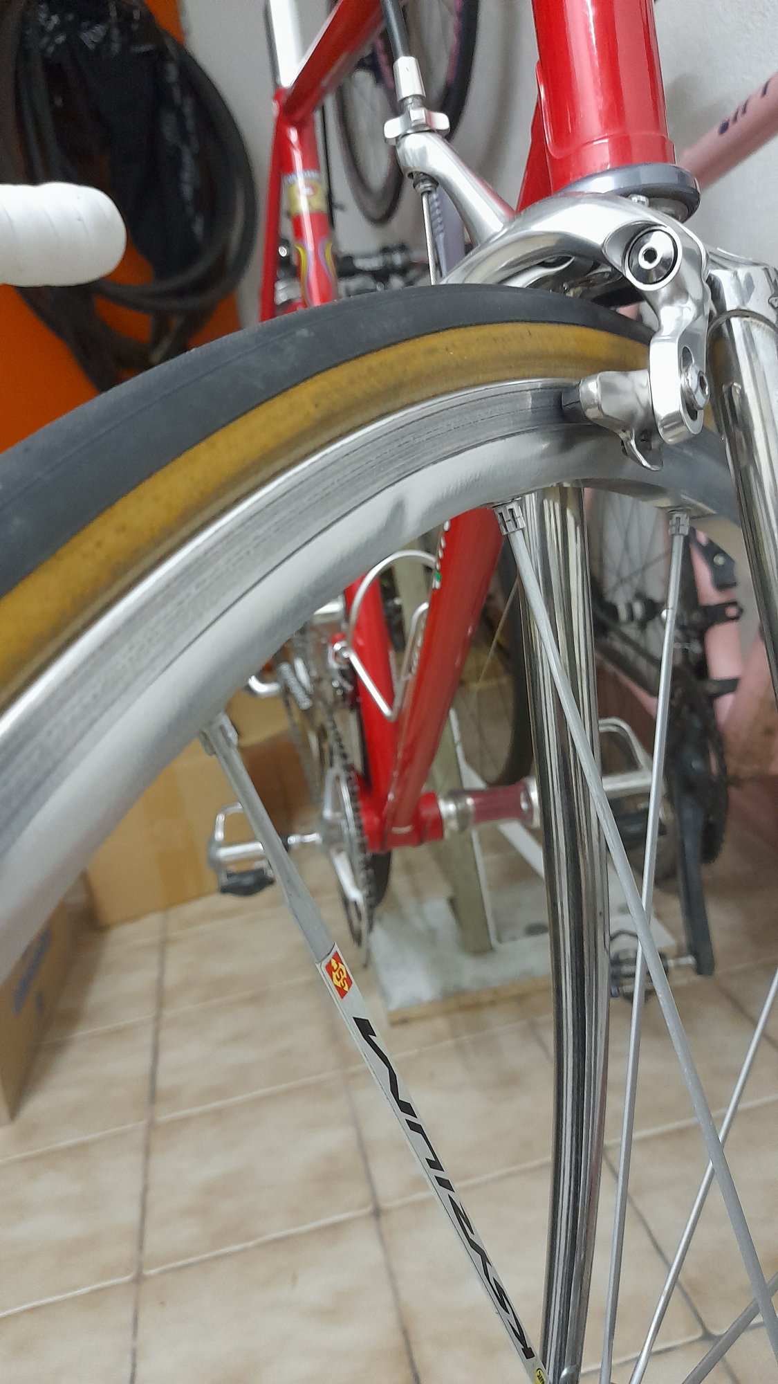

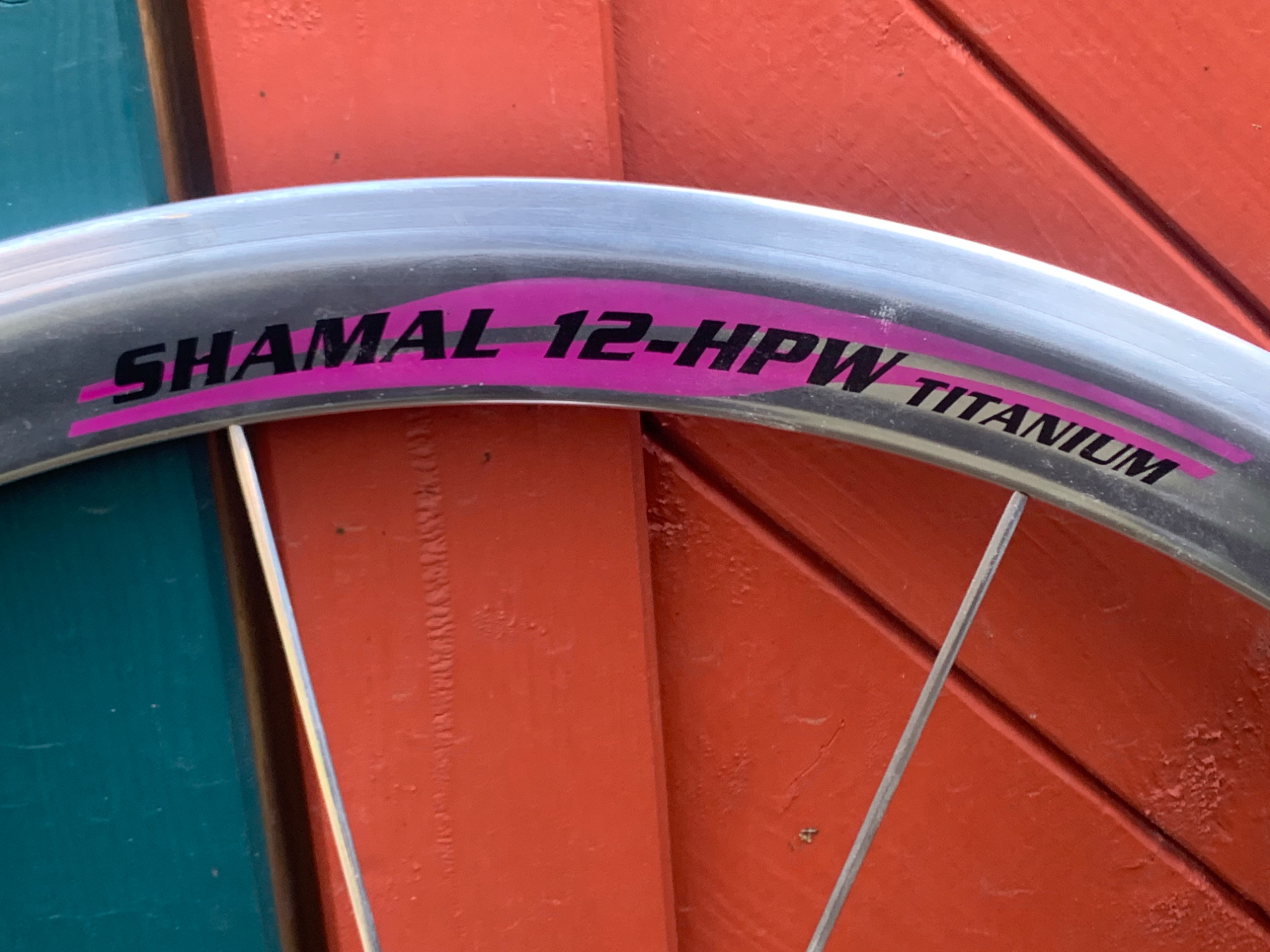

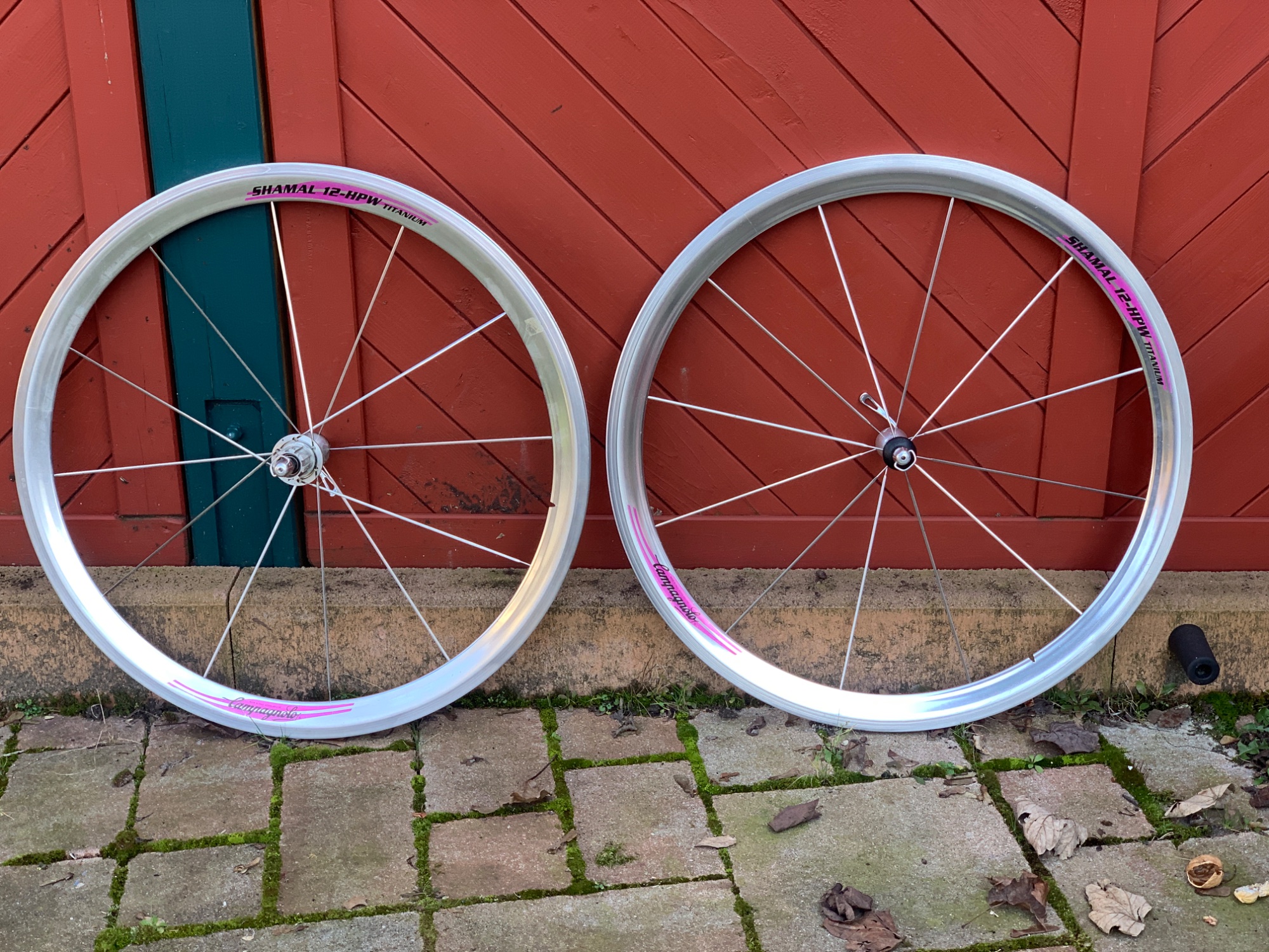

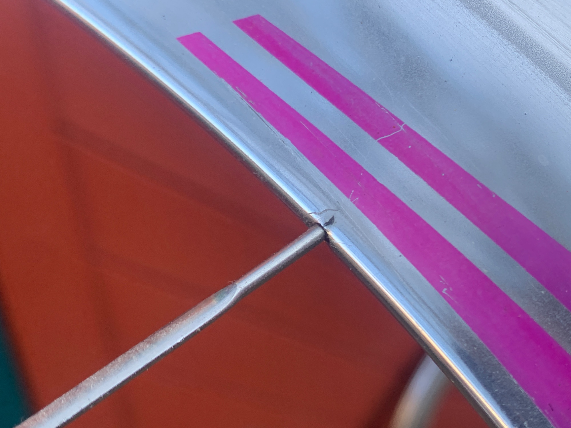

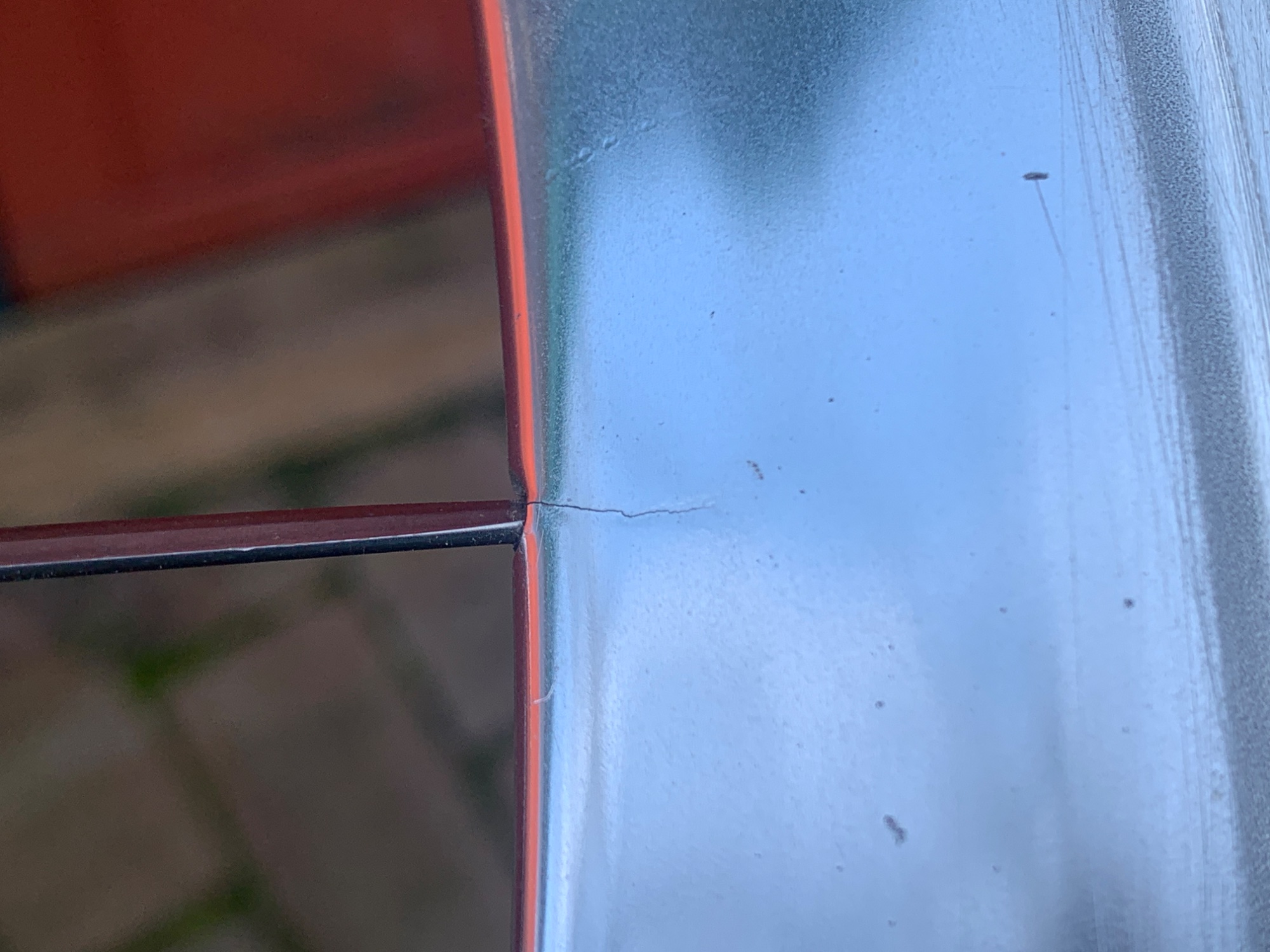

Ich würde gerne die Unterhaltung in diesem Thread über Shamal HPW12 Laufräder noch einmal aufgreifen. @cbt italia @Branden Madox @Profiamateur @Knobi und andere haben mich da ja in erster Instanz beraten. Jetzt liefere ich die geforderten Bilder meines Laufradsatzes nach. Was stelle ich damit an? Kann ich den Laufradsatz so sinnvoll verkaufen oder soll ich schauen, dass ich mir eine Ersatzfelge organisiere?
Anhang anzeigen 1576634Anhang anzeigen 1576635Anhang anzeigen 1576636Anhang anzeigen 1576638
Der Kratzer ist m.E. nur optisch ein Makel. Aber mit dem Riss würde ich dir den LRS zurückschicken.
Ich oute mich mal als "Fan" dieser alten Campa-Systemlaufräder und habe einige davon im Bestand (Neutron, Nucleon, Scirocco, Zonda, Vento, Shamal). Diese Shamal 12-HPW sind im Prinzip die einzigen Laufräder mit hoher Defektwahrscheinlichkeit - bei gleichzeitig schlechter Reparierbarkeit. Bei geringem Fahrergewicht bis 70 kg mag das noch irgendwie gehen. Aber ich habe diese Rissbilder an den Felgen gerade bei den 12-HPW - Felgen schon oft gesehen. Die anderen genannten Laufräder hingegen sind eher unverdächtig (wobei es bei Nucleon/Neutron vereinzelt negative "Ausreisser" geben mag).
Selbstverständlich lassen sich die gezeigten Laufräder verkaufen. Ich würde diese allerdings mit dem Zusatz "defekt" anbieten. Eine neue Felge ließe sich auch einspeichen. Das Problem wird dadurch aber wahrscheinlich nur vorübergehend behoben. Das sollte dann jemand machen, der das kann ! Ganz einfach ist das nämlich nicht. Und die passende Felge will auch gefunden sein. Wenn Du diesen LRS nicht selber fahren möchtest, dann wird der Austausch der Felge kaum lohnend sein. Meine Empfehlung wäre also: Diesen LRS verkaufen und sich nach etwas anderem umschauen:
Als Faustregel gilt bei mir: "Silberne" Campa-System LRS immer nur mit 16 Speichen (HR) kaufen! Wer selber reparieren mag, greife zu den "Non HPW" - Varianten. Da ist die Ersatzteilversorgung unproblematischer.
Und wer nur fährt und wenig reparieren möchte, der nehme einfach schwarze Ventos oder Shamals. Die sind - fast - unzerstörbar - kosten aber Geld inzwischen.
Und ganz wichtig: Bei silbernen Vento/Shamal darauf achten, daß beim Kauf der lock-ring dabei ist. Es gab kurze Zeit Versionen mit 26mm lock-ring. Die sind relativ schwer zu beschaffen !
Das Schadensbild kannte ich bisher nur von einem Mavic Ksyrium Elite, den ich mal gefahren bin.
Hab ich dann "an Bastler" verkauft, mit dem Hinweis auf zwei Risse, und das es dafür Ersatzfelgen gibt.
Der Campagnolo Händler sagte mir Ende 90er, dass eingerissene HPW 12 von Campagnolo auf Kulanz in 16 HPW getauscht wurden, insbesondere Hinterräder.
