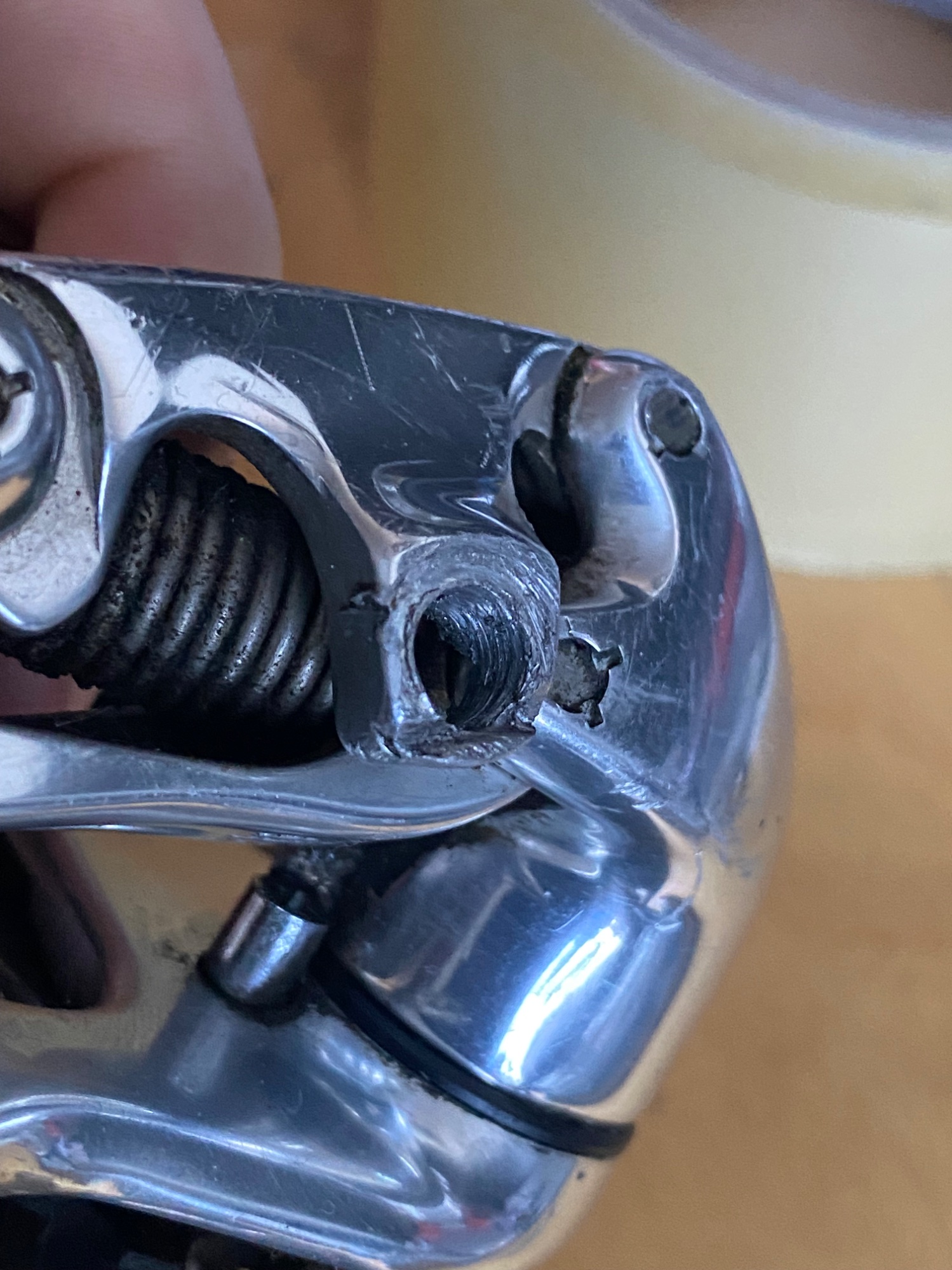

Darf ich kurz fragen, was das für meine Hülsenmutter heißt? Längere besorgen oder mit dem halben ungenutzten Gewinde leben?

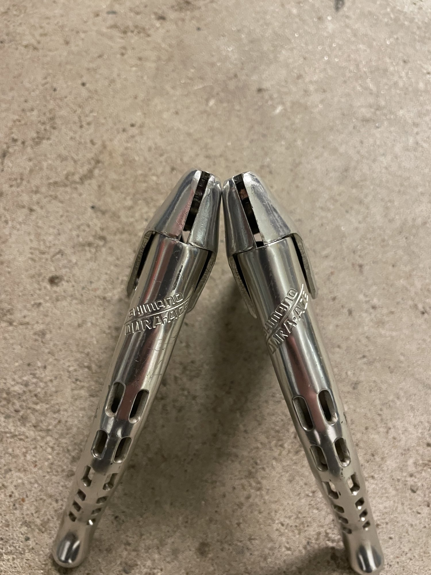

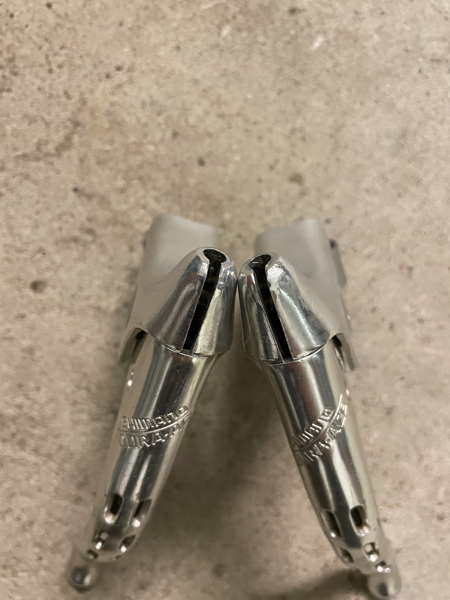

N’Abend zusammen, kann mir jemand sagen was diese schicken Bremshebel für Zuganschläge bekommen?
Beste Grüße
Sven
