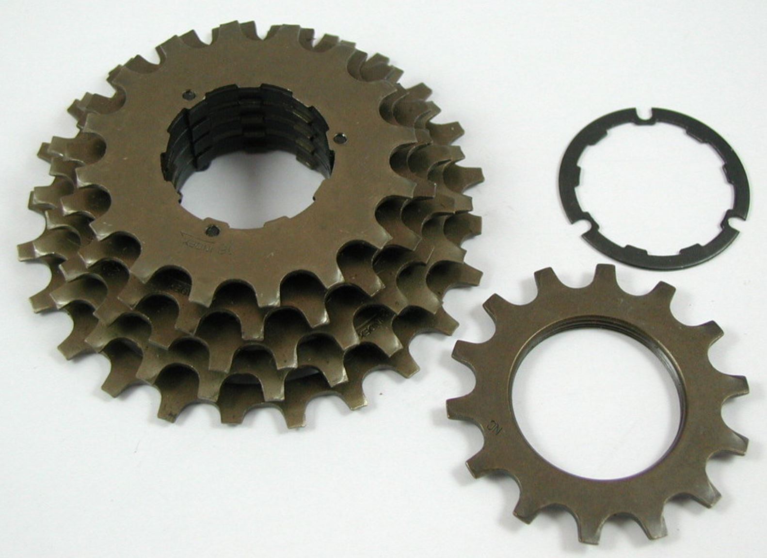

Da auf Deinem Bild recht viel vom Freilauf aus dem kleinsten Kranz hervorsteht, vermute ich, daß da jemand 6 Kränze mit den Distanzringen eines 7f-Kranzes gefahren ist.
Distanzringe/Spacer 6-fach: 3,65mm
Distanzringe/Spacer 7-fach: 3,1mm
Den HG-Kranz kannst Du aufsetzen, wenn Du an den Ritzeln jeweils die breitere "Nase" wegfeilst. Lediglich müßtest Du den alten Abschlußkranz wieder verwenden, da das letzte Ritzel bei diesem Freilauf geschraubt wird. Wie oben bereits erwähnt.

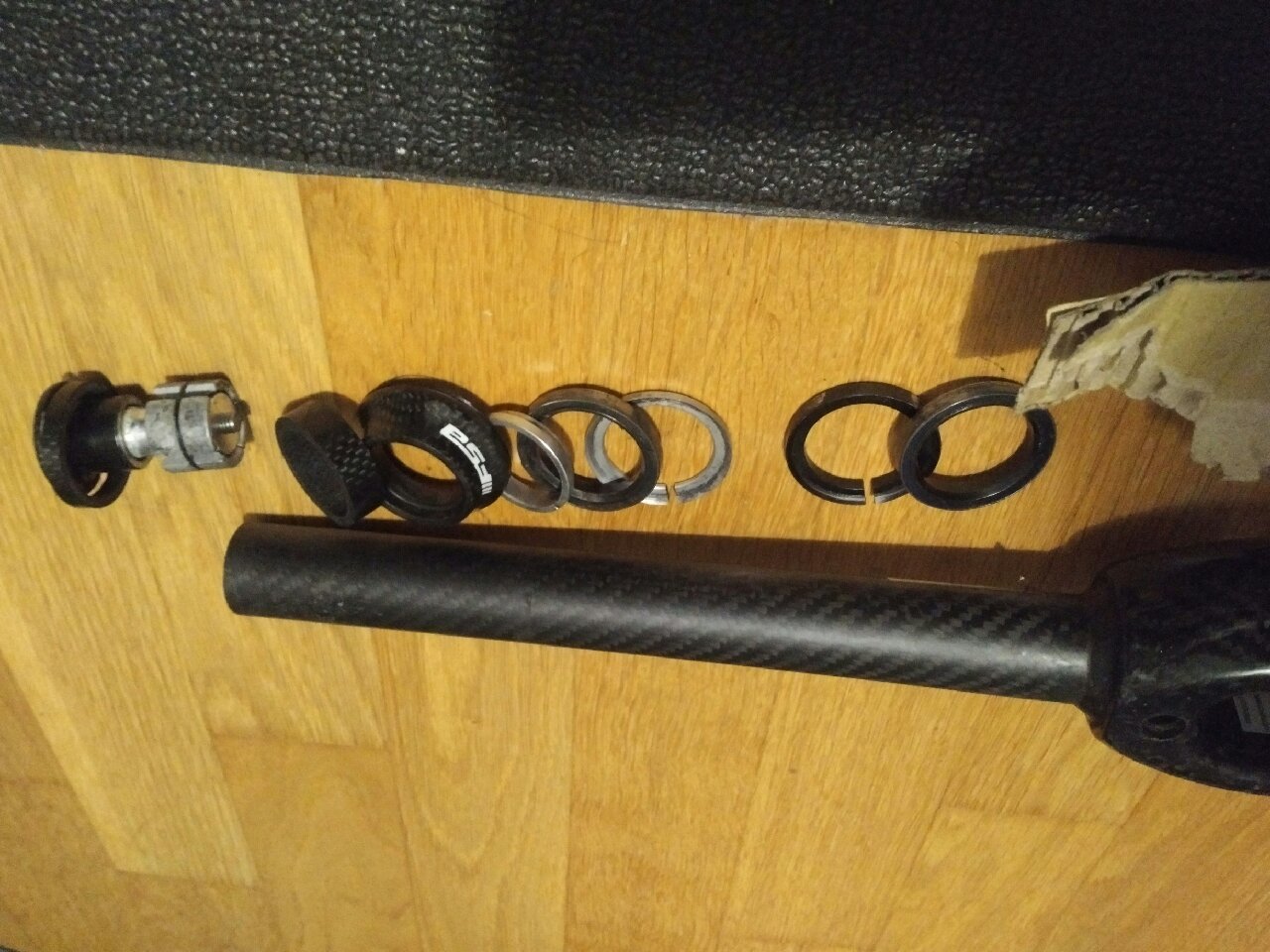

Nicht jeder Schrägkonus gleichen Durchmessers ist gleich schräg.
Genau, es gibt bei gleichem Durchmesser verschiedene Winkel. Du brauchst genau den passenden Konus. Im Zweifel lieber einen anderen Vorbau nehmen.
Ich kann dir einen identischen Konus schicken, wenn es dir weiterhilft.
Hast Du Dir schon den Gabelschaft angesehen? Vielleicht hat der ja eine Beule wo sich der Konus verklemmt.
Würde in jedem Fall die Gabel ausbauen und genau prüfen
Meine Vermutung ist ja, dass der Konus verdreht war, also nicht in vorgesehener Position und so angeknallt wurde.
Das Gewinde ist unten, vielleicht 7 mm "lang". Am oberen, gerissenen Ende ist keins.
Da sowieso nur am Rand des Rohres vom Vorbau geklemmt wird, kann der gerissene Konus theoretisch bedenkenlos weiterverwendet werden.
Die beschädigte Stelle ist irrelevant und eigentlich nur zur besseren Positionierung.
Meine Einschätzung.![]()

Uniglide war der Vorgänger von Hyperglide. Letzteres wurde 1989 eingeführt und hat extra Schaltweichen in den Ritzeln eingeprägt, außerdem sind die Zahnformen unterschiedlich. Hyperglide-Ritzel passen nicht auf reine Uniglide-Freiläufe, mit Nacharbeit geht das teilweise aber schon. Uniglide-Kassetten wurden mit dem kleinsten Ritzel, ein Schraubritzel, auf dem Freilauf befestigt. Dieses Schraubritzel entfällt bei Hyperglide, dafür kam der Lockring.was ist der unterschied zwsichen uni oder hyperglide ??

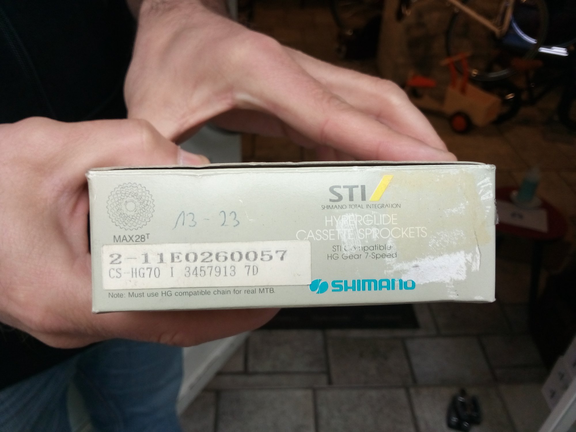

Wenn Du 130mm Einbaumaß hast, wird es wohl eine 8fach-Nabe sein (FH 6402).moin,

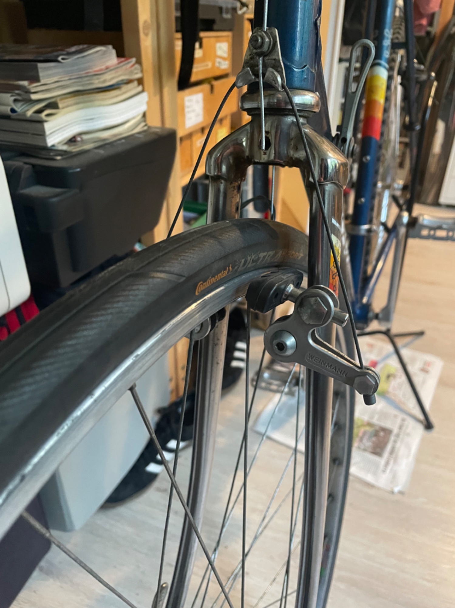

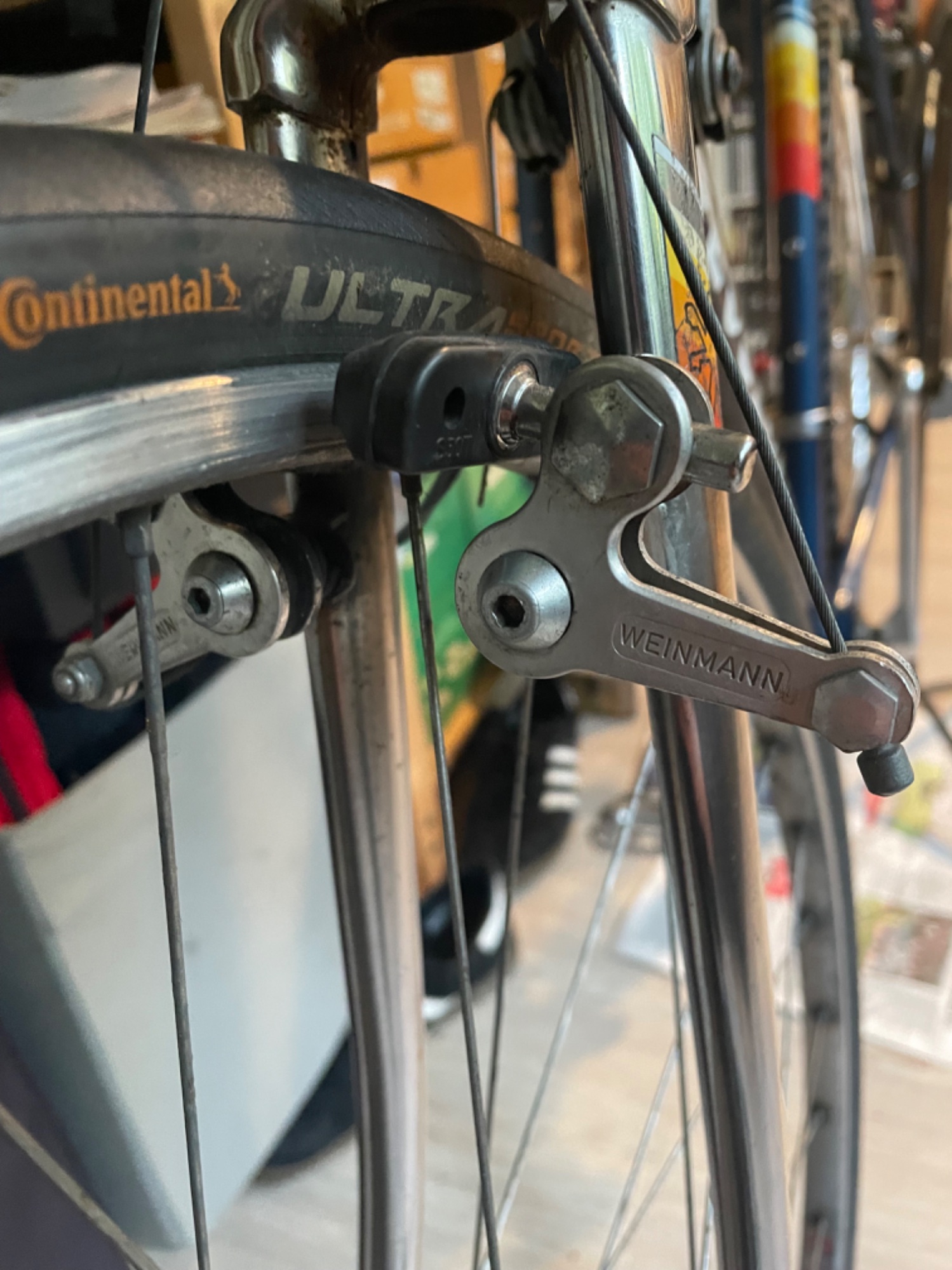

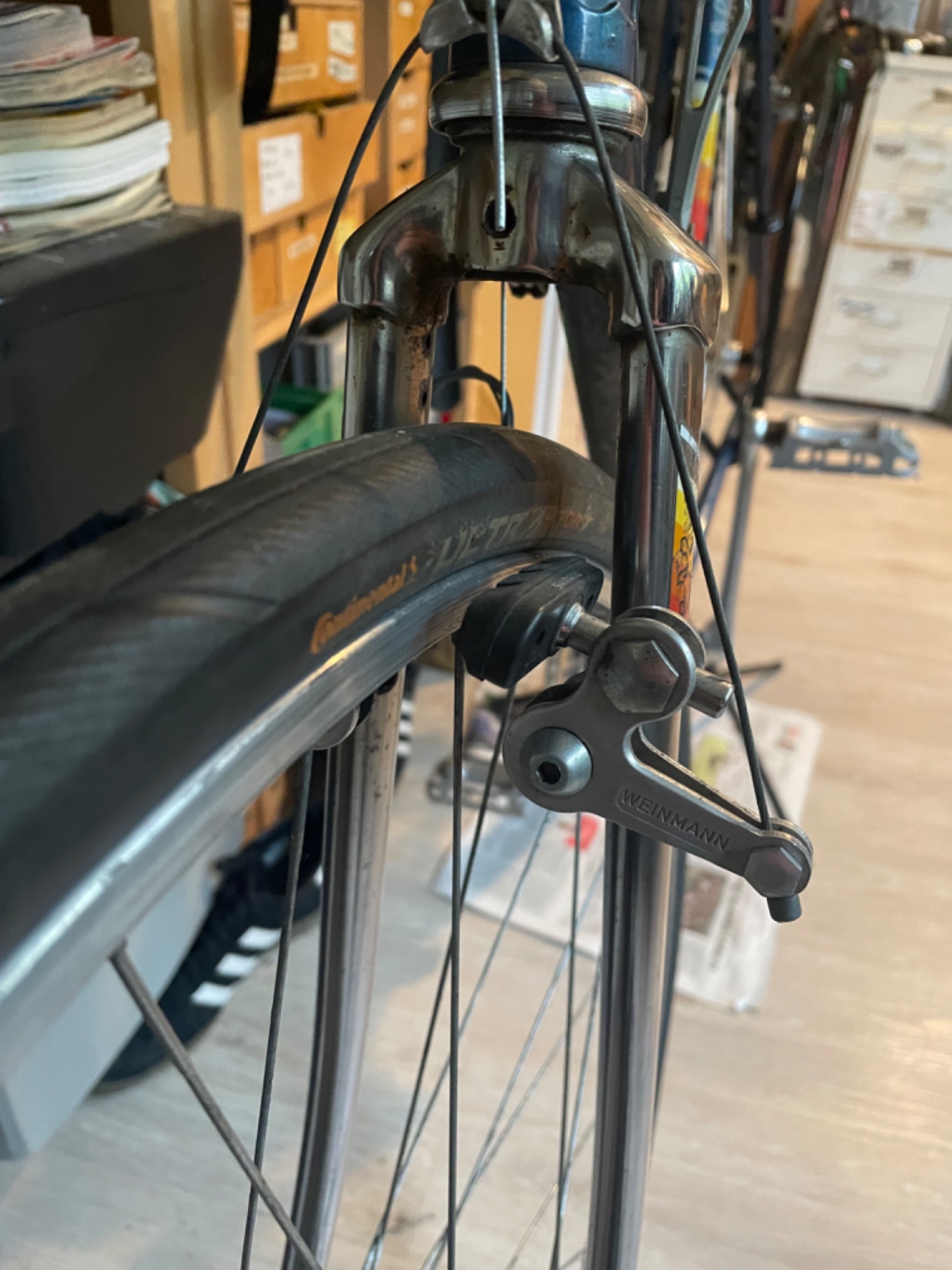

Wenn wir die Fortschritte nicht in Anspruch nehmen würden,dann waren wir noch mit Pferd u Wagen unterwegsHabe hier einen Crosser mit den guten alten Froglegs von Weinmann.
Ich finde die Dinger zwar lustig, aber auch irgendwie nicht mehr zeitgemäß optisch. Was kann man denn zur Bremswirkung sagen?
Ich tendiere zu langweiligen, aber schlichteren deore lx Cantis o.Ä.
Gibts da Einwände?
Verwende einfach solche Bremsen, die aus der Bauzeit des Rahmens stamme, egal wie gut oder schlecht die bremsen und pass die Fahrweise der Bremswirkung an (ist meine Meinung).Habe hier einen Crosser mit den guten alten Froglegs von Weinmann.
