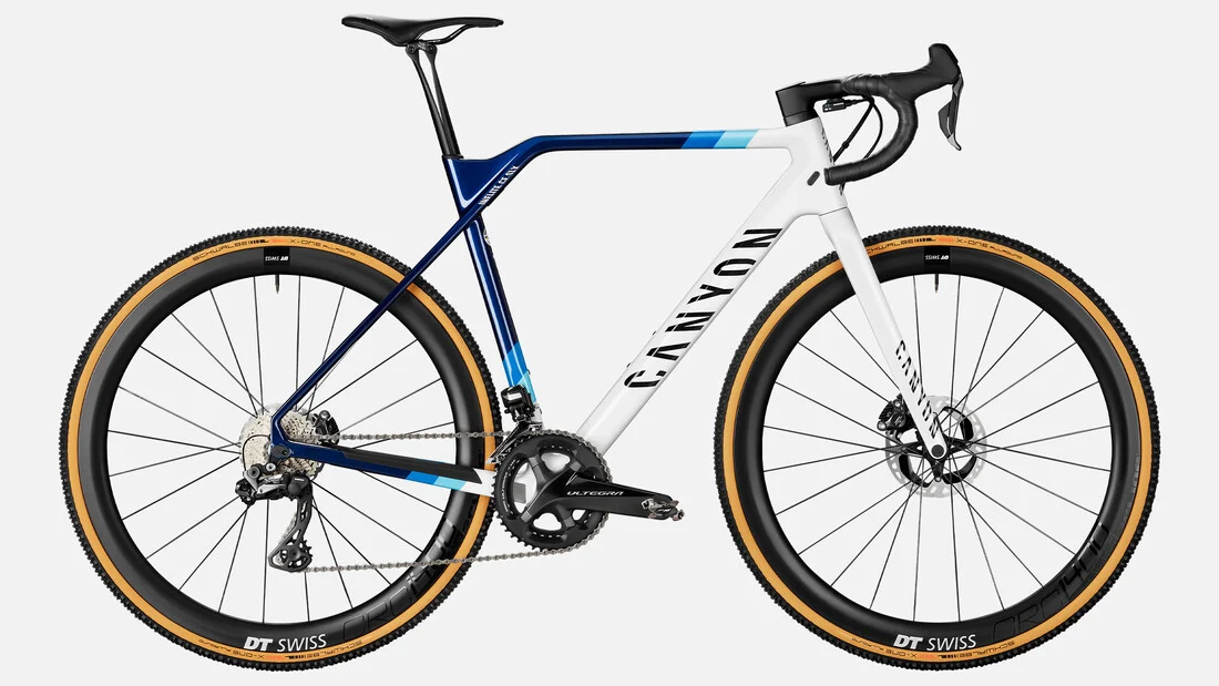

…hmmm, da geht es um das synchronized, also eine Schalt-Automatik, wenn ich es auf die Schnelle richtig verstanden habe. Gemeint ist da ein Gegenschalten um0-4 Gänge am Schaltwerk, wenn man vorne das Kettenblatt wechselt.
Mir geht es aber darum, was passiert, wenn ich vorne nur mit einem Kettenblatt fahre und den Umwerfer demontiere? Funktioniert das Schalten hinten dann weiterhin ohne irgendwelche Einschränkungen.
Eine coole Idee:
Witzig wäre es ja, wenn man die beschriebene Gegenschalt-Funktion am Schaltwerk trotzdem nutzen könnte, obwohl gar kein Umwerfer montiert ist… Einmal linker STI gedrückt, virtuell auf das nicht vorhandene groe KB geschaltet, und das SW schaltet hinten zwei, drei oder vier Gänge leichter. Wäre beim Cross ja mal gar nicht so dumm…
Es gibt die GRX 1x11 Gruppe ja auch in der DI2 Ausführung: https://www.bike24.de/p1342341.html
Das werden die gleichen STI wie bei dem Canyon sein. Von daher kein Problem, denke ich. Das Schaltwerk gab es allerdings in zwei Ausführugen für 1x und 2x. 815 und 817, meine ich. Hängt dann also eher vom Schaltwerk und der Kassette ab, ob das hinhaut.
