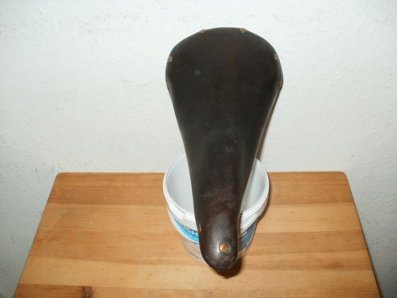

Kann man was machen wenn sich ein Ledersattel nach einigen Monaten so schief einsitzt, siehe Photo
Beim fahren merkt man es nur minimal …… mehr spannen ?Anhang anzeigen 1514993
Gerade sitzen oder mal zum Orthopäden gehen,
evtl. stimmt da was von der Anatomie nicht.
So einseitig verformte Sättel, kenne ich nur wenn
sie über Jahre auch so genutzt wurden.
Evtl. liegt es an der Sitzhöckerstellung oder bei
älteren häufig, wenn ein Knieschaden vorliegt.
Bei alten Sätteln, die viel im Rennen gefahren wurden,
sieht man auch oft eine krumme Nase.
Daher kommt auch der Spruch, wir sind auf dem
letzten Niet gefahren.
Wenn man schnell fährt rutscht man immer etwas
weiter noch vorne.
Aber wie geschrieben, diese Sättel wurden alle viel benutzt,
so etwas passiert nicht in einigen Monaten.
Und nein, spannen hilft da leider auch nicht.

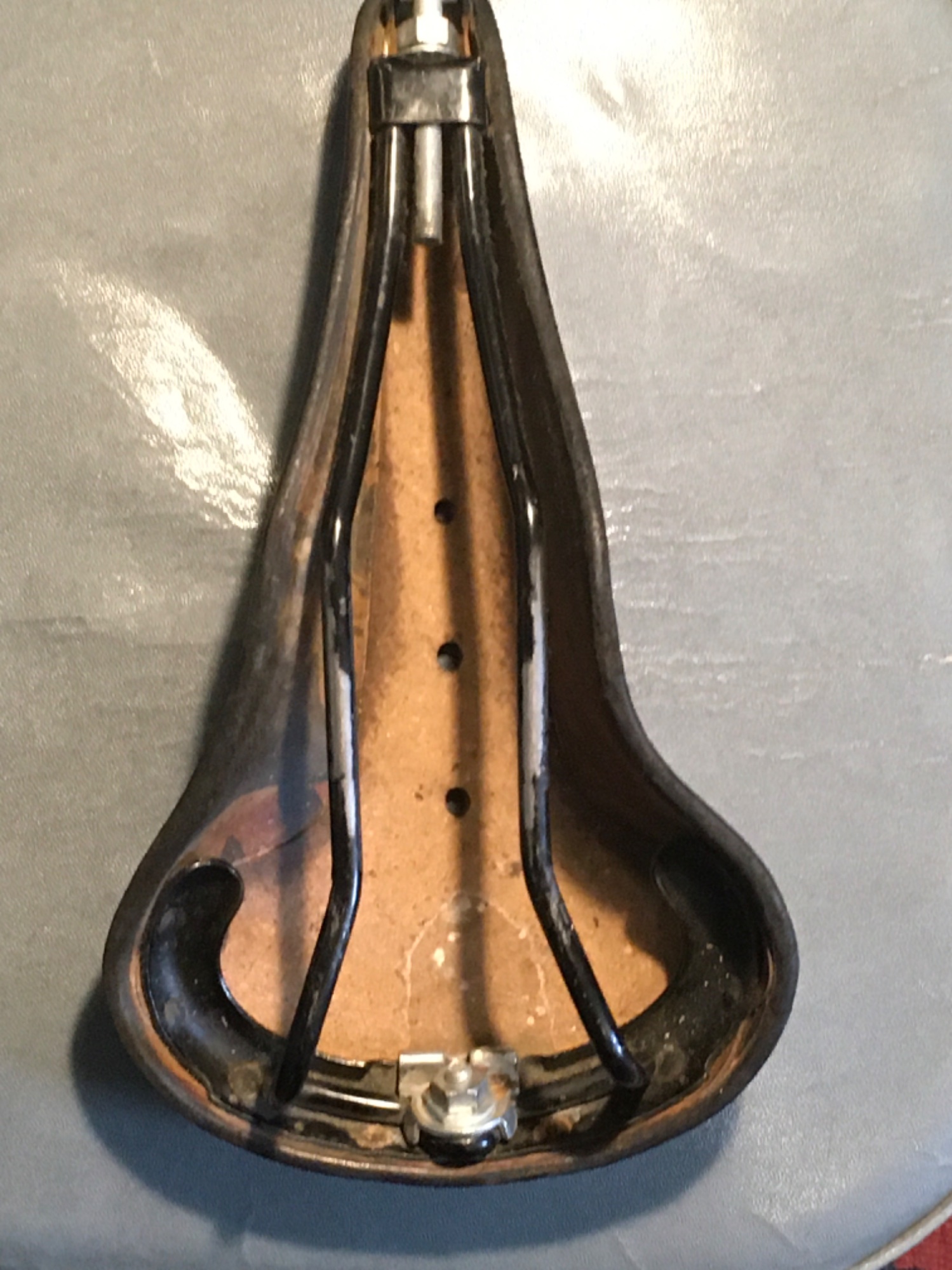

Ich habe meine Zweifel, ob wirklich der Allerwerteste schuld an schiefen Sätteln ist. Ich habe schon - wenige zwar -Sättel gesehen, so schief kann kein Arsch sein. Ich denke eher, daß sich das Leder ungleich verformt. Gerade die Sattelnase ist von der techn. Aufhängung dafür prädestiniert, einseitig nachzugeben.
Beim Spannmechanismus ist eine Führung. Wenn zuviel gespannt wird ist keine Führung für die Nase mehr vorhanden und sie verdreht sich. Hinten abnieten, und 2cm weiter vorne neu vernieten.

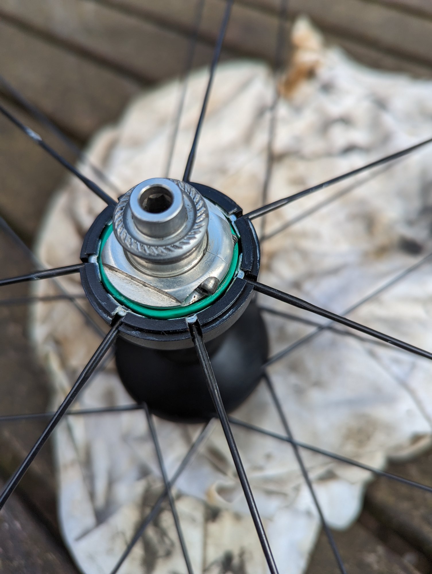

Bei meinen Campa Naben war es der Plastikring.
Die Schraube schleift am grünen Ring.
Man sieht hier die Schleifspur.

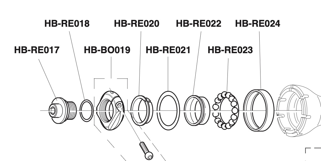

  • Die weißen Dichtlippen (HB-RE021) verkanten gerne und sitzen nicht richtig in ihrer Aussparung. Das schleift dann auch:
