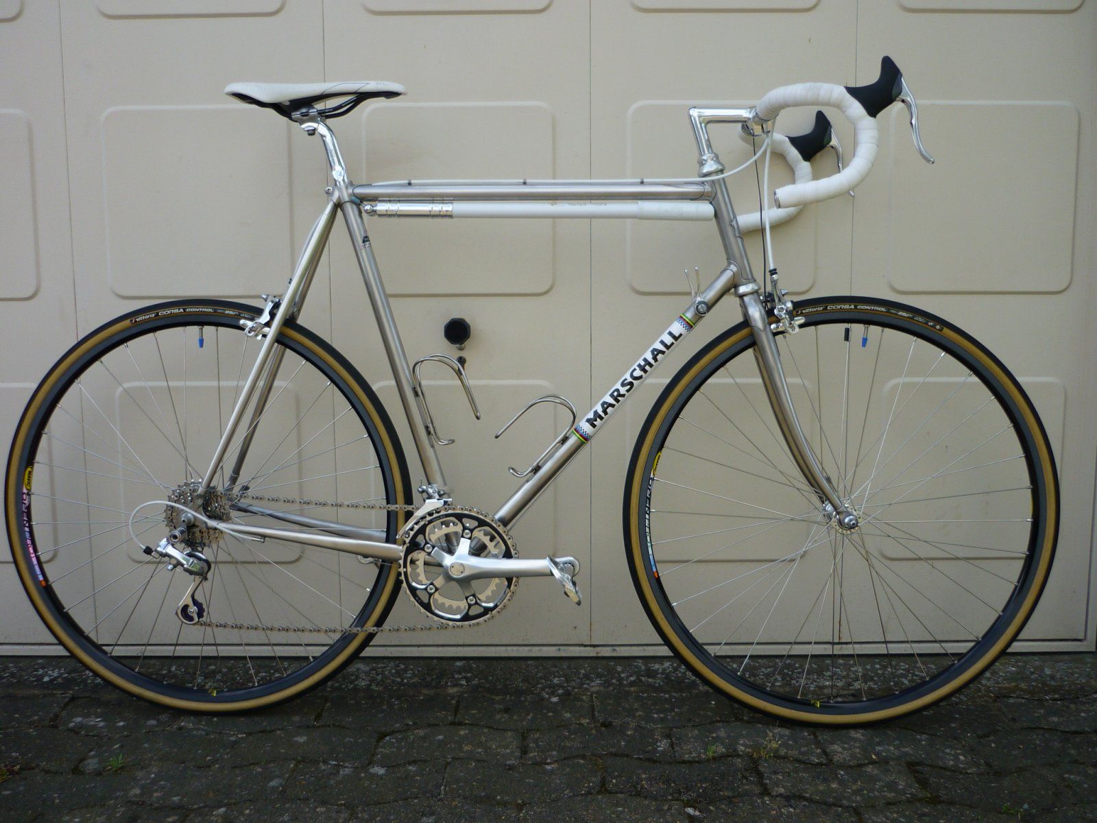

32 Zähne schafft es sogar mit 11-Zähne Schalträdchen an meinem Marschall problemlos. Der Abstand von
Achse zu Schaltauge ( Mitte- Mitte ) beträgt 27 Millimeter.
Bei vorn 33 / 48 Zähnen geht klein / klein nicht mehr, die Kette hängt dann durch.
Vielen Dank. Das heißt, klein/klein könntest Du bei Dir mit Deiner Übersetzung gar nicht fahren, auch nicht mit anderer Kette?

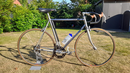

das könnte auch ein Punkt sein zumal es sich um einen Vitus Rahmen handelt. Dachte immer die haben auch BSA...
Das hängt vom Baujahr ab.
Ich bin kein Vitus Experte, aber ich weiss sicher, dass die 1. Generation FRA hat und die 3. BSA.
Die erste hat eine herkömmliche Sattelklemmschraube und die Zugführungen auf das Oberrohr aufgeklebt, die 3. Generation hat die Verschraubung der Sattelstütze von hinten und den Bremszug durchs Oberrohr geführt.
Die 2. Generation müsste die sein, die noch herkömmliche Sattelklemmschraube hat, aber schon die Bremszugführung durch das Oberrohr.
Vitus 1. Generation mit FRA
Vitus 3. Generation mit BSA

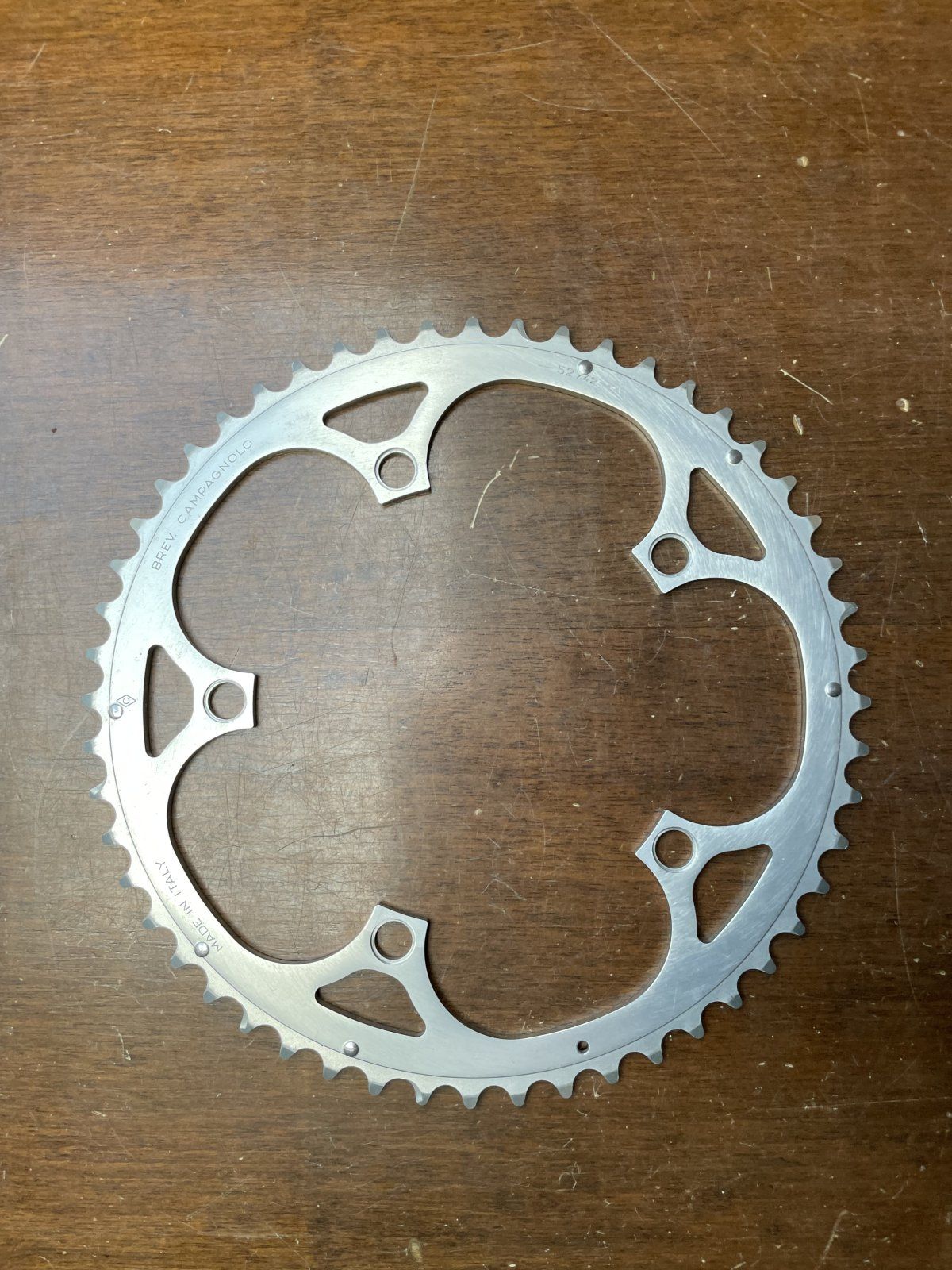

Hat hier jemand Erfahrungen damit bei Campagnolo Kettenblätter diese Stifte zum Auffangen der Kette einzubauen? Kann man die Nieten oder schneidet man da ein Gewinde rein und schraubt die Stifte.
Gibt’s diese Stifte überhaupt irgendwo zu kaufen? Oder muss man die von allen Blättern nehmen?
Wenn jemand damit Erfahrung hat, würde ich mich sehr über Tipps freuen.

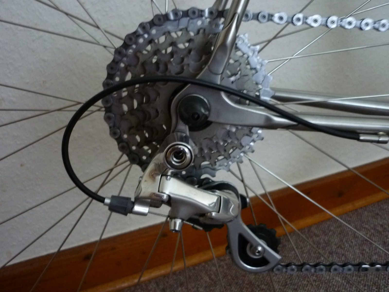

Der Schaltwerkskäfig ist zu kurz, um die nötige Kettenlänge einzuholen. Auf dem Foto ist groß / groß geschaltet, kürzer geht die Kette nicht, trotzdem ist ab 33 / 18 der Schaltkäfig hinten am Anschlag und die
Kette hängt durch, geht also nicht.
