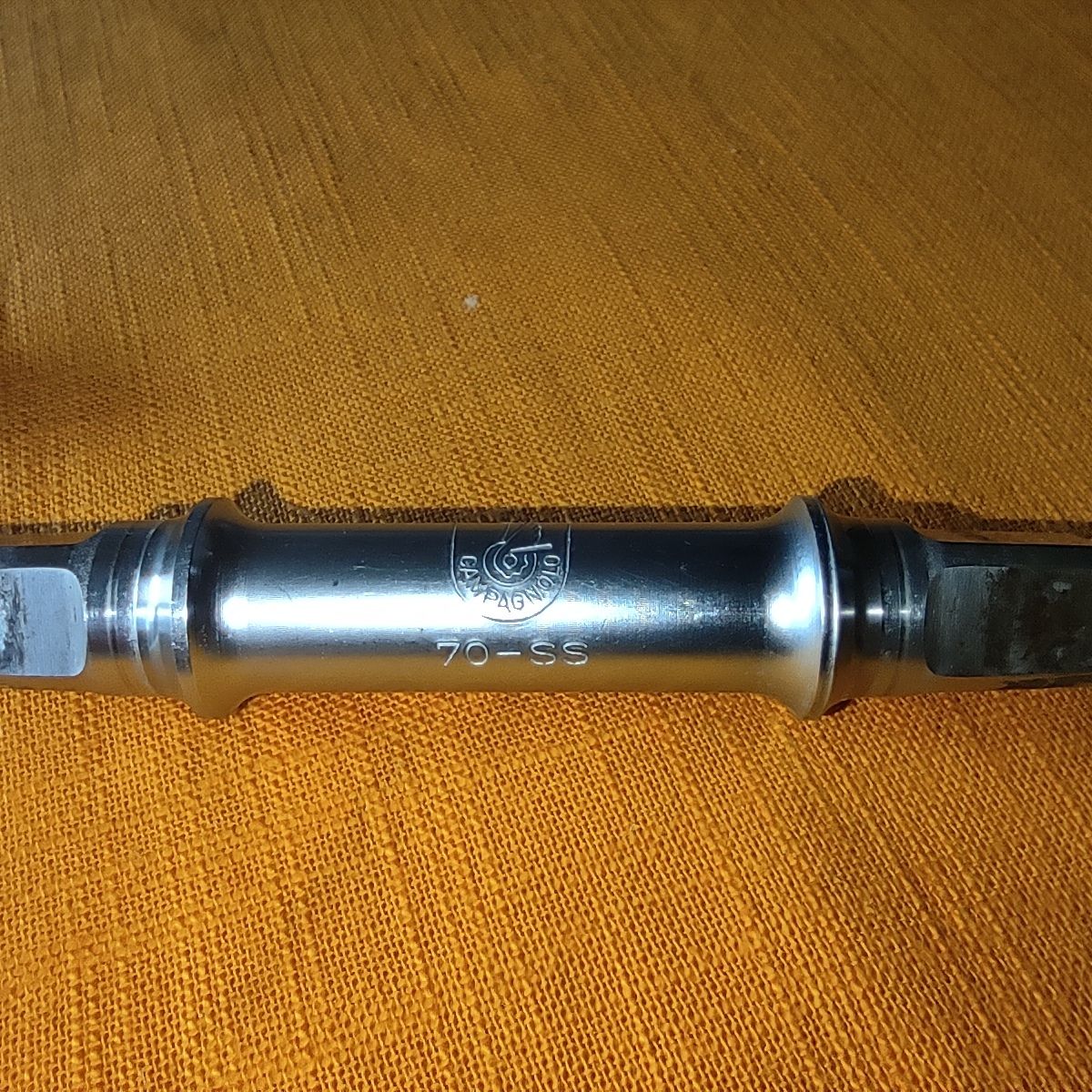

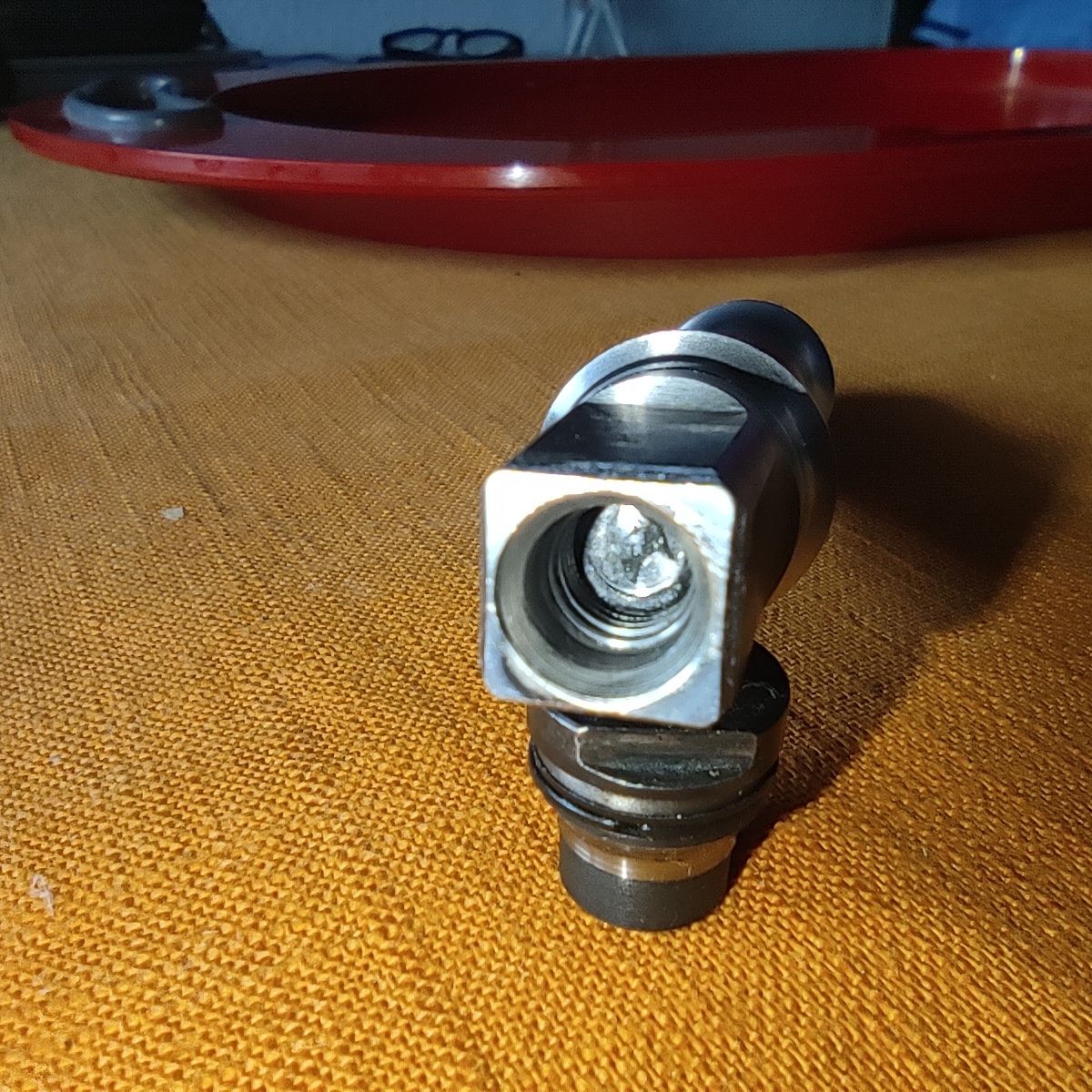

Kurbelschraubenrest in der Innenlagerwelle...🙁
Macht ein Reparaturversuch hier Sinn ?
Ist nicht mir passiert....habe mich nur bei der Montage am Rad gewundert warum sich die Kurbelschraube nicht weit genug reindrehen lässt...🙁
Man sollte sich halt gebraucht gekaufte Teile vor dem Kauf wenn möglich genau ansehen...😉
Anhang anzeigen 1443653Anhang anzeigen 1443654
Geh mal mit Ner Feile an die Kannte ob das Material hart is
Wo kein Material is kann man kein Gewinde nach schneiden
Da bleibt nur ein Heli Coil Einsatz ,vorrausgesetst
Der Stummel is weich
Das Gewinde in der Achse ist wohl ok, nur zuviel Schraubenrest. Also versuchen den Rest aufzubohren und Linkshausdreher. Kann auch schief gehen, denn es hat ja nen Grund warum die Schraube abgerissen ist.
