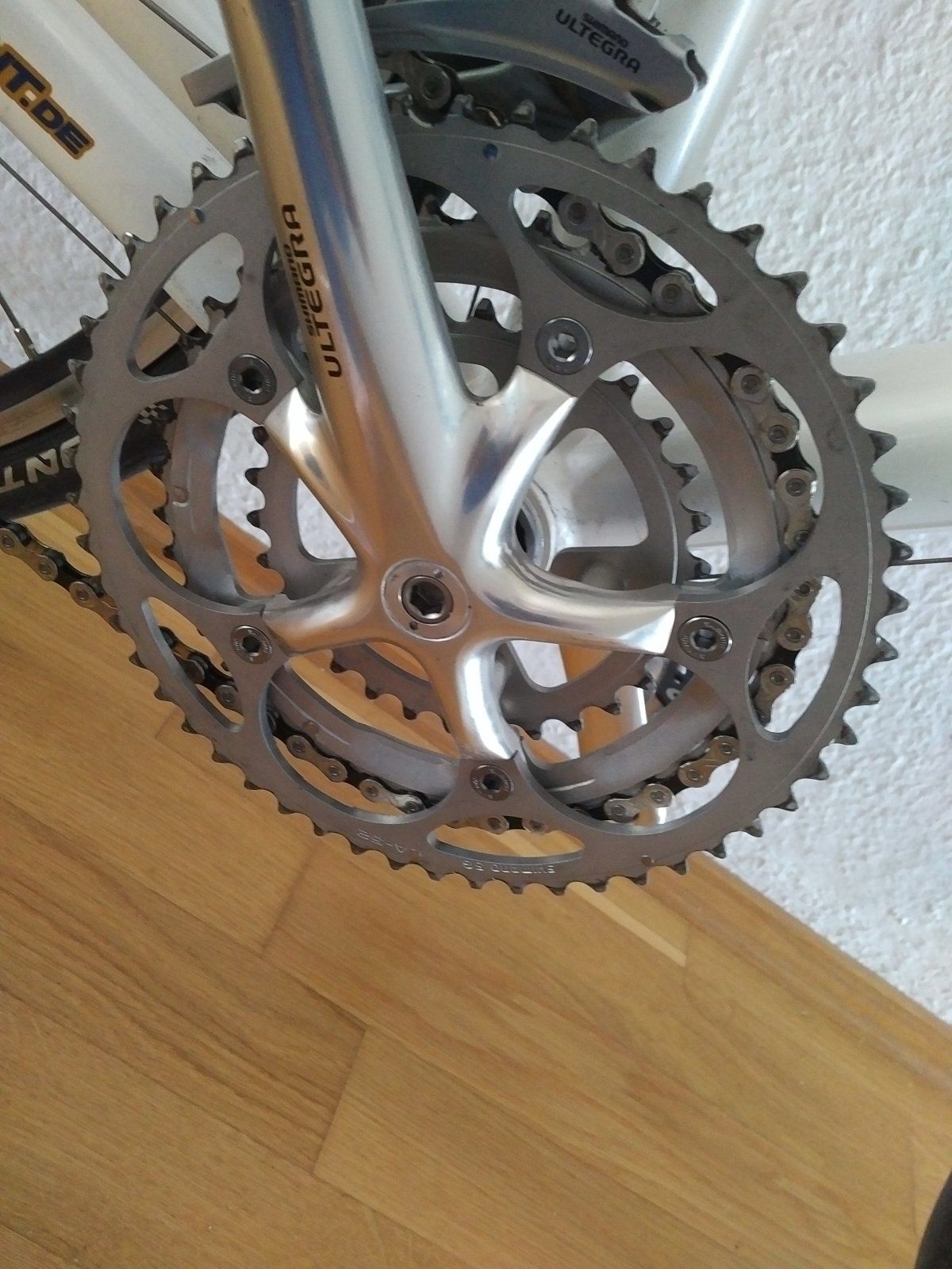

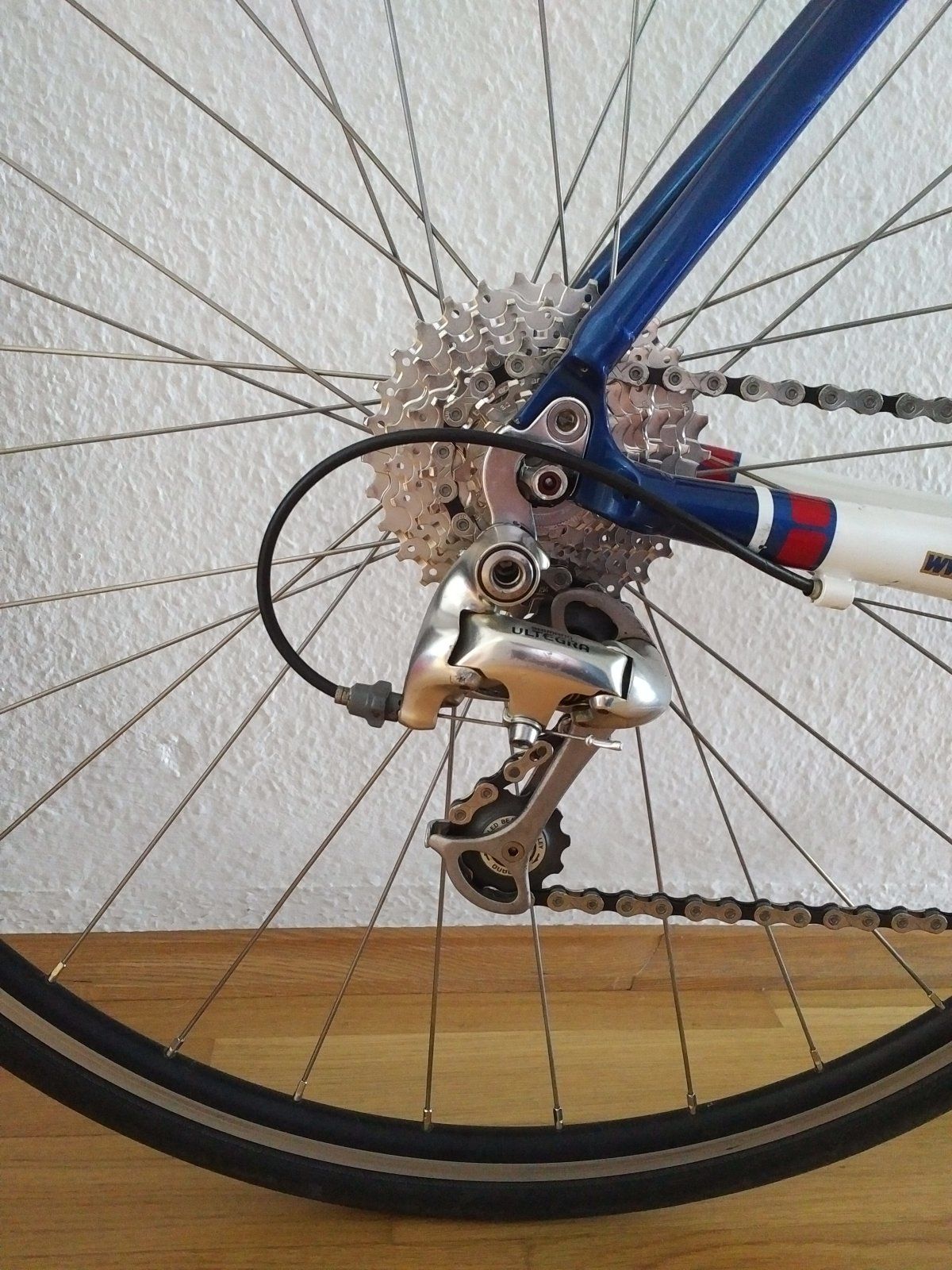

Hab eine 3x9 Ultegra 6500 GS (langer Käfig)
Geht da ne 11-30 oder 11-32 Kassette drauf?
Schöner Zufall: Das habe ich mich diese Woche auch gefragt. Ergebnis --->
Hinten 11-30, vorne 52-42-30 funktioniert in diesem Fall sogar mit vertikalem Ausfallende. Es ist grenzwertig, aber führt weder bei groß-groß zu Schäden, noch bei klein-klein zum Schleifen.
kommt auf den Rahmen an. mit horizontalen Ausfallenden und Rad ganz hinten kannst du Glück haben, an meinem vor langer Zeit gestohlenen Fuji Alu war bei 28 Ende. Merke:
  • für das größte Ritzel ist der Abstand von der Achse zur Führungsrolle maßgeblich
  • für die gesamte Kapazität die Länge des Käfigs

Bei mir funktioniert das lange Schaltwerk an zwei Rädern mit 32 Zähnen, allerdings bei 2x9.
Das sind halt Angaben die funktionieren.....in der
Praxis geht aber meist noch etwas mehr.
Versuch macht klug.....
Versuch machte zunächst eher fluch... Auch wenn ich die Dinger nicht mag, war das wiederverwendbare Kettenschloß in diesem Fall ein Segen.
Anhang anzeigen 1442395Anhang anzeigen 1442396
Danke dir. Hab noch eine 11-30, 10fach Kassette herumliegen haben, da ging das 30er hinten gerade so.
Werde mir dann eine 11-30T, 9fach Kassette holen :)
Danke für eure Tipps und noch ein paar Fotos (allerdings noch mit 12-25 Kassette ;)) ... das kleine Schräubchen am Schaltwerk ist sogar noch recht weit draußen, ist also noch etwas Puffer da.
Die Kettenlänge müsste weiterhin ja passen? wenn ich nicht unbedingt vorne 52 und hinten 30 fahre ...

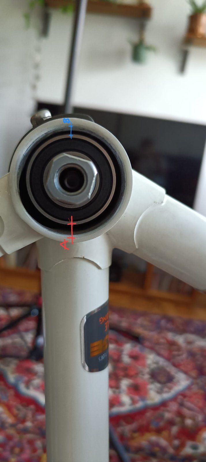

nachdem ich die letzten Wochen nur fleißig mitgelesen habe, hätte ich jetzt auch mal eine Frage. Ich habe vor einer Weile einen schönen Panasonic PR5000 Rahmen hier im Forum erworben und wollte mich jetzt über den Urlaub an den Aufbau machen. Weit bin ich allerdings leider nicht gekommen, denn irgendwie scheinen mir die Gewinde fürs Tretlager nicht zu passen. Mit dem Auge ist an den Gewindegängen nichts zu bemängeln, und einzeln lassen sich die Lagerschalen sehr leichtgängig einschrauben. Nur leider eben nicht zusammen. Wie auf dem Bild zu sehen ist, wenn ich den rechten Teil des Lagers einschraube, ist die Achse nicht parallel bzw. mittig im Tretlager-Gehäuse. Das führt dazu, dass sich dann die linke Seite nicht mehr einbauen lässt. Nun zur eigentlichen Frage: Kann man das mit einem Nachschneiden des Gewindes reparieren, und wenn nein, was kann ich tun?

Hallo zusammen,

Was ist denn das für ein Lager?
Und Dir ist bekannt, dass ein Panasonic Rahmen höchstwahrscheinlich ein BSA-Tretlagergewinde besitzt (mit Rechtsgewinde auf der linken Seite und mit Linksgewinde auf der rechten Seite)?

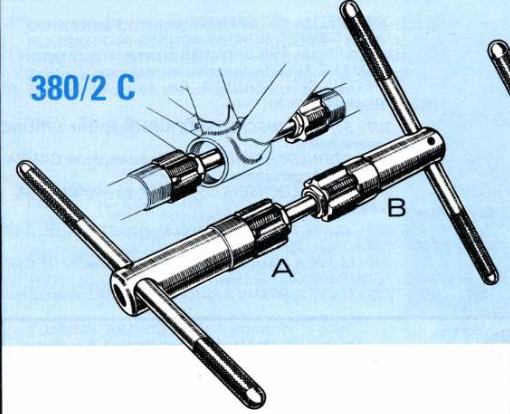

Ein Token BSA Lager, habe aber auch schon andere probiert, immer mit dem selben Bild. Es scheint als wären das rechte und linke Gewinde nicht parallel zueinander. Und ja, ich kenne die verschiedenen Gewinde-Typen. Ist auch nicht mein erster Aufbau. Habe aber etwas derart noch nicht erlebt
In dem Fall würde ich es entweder mit dem Einbau eines Konuslagers versuchen oder zum Radladen meines Vertrauens gehen und das Tretlagergewinde nachschneiden lassen (da das korrekte Werkzeug auch die Flucht der beiden Gewindeseiten zueinander berücksichtigt).
Eventuell müssen auch nur die Seiten des Tretlagergehäuses plan gefräst werden.
