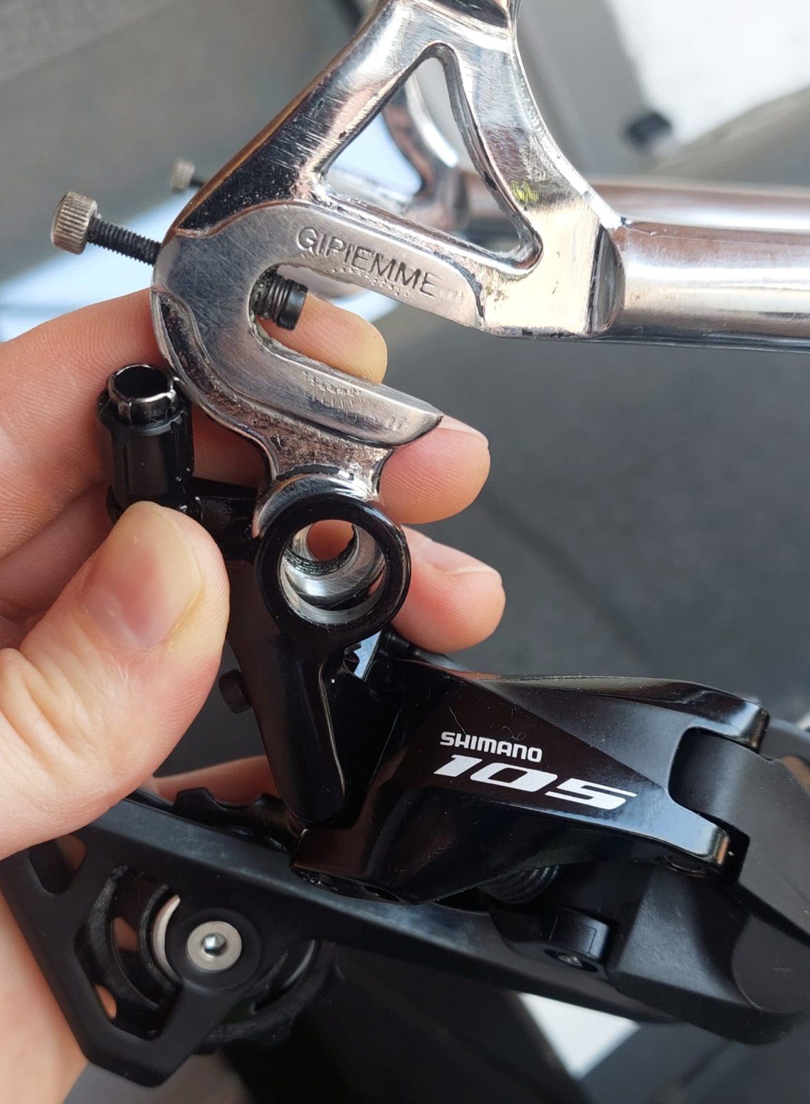

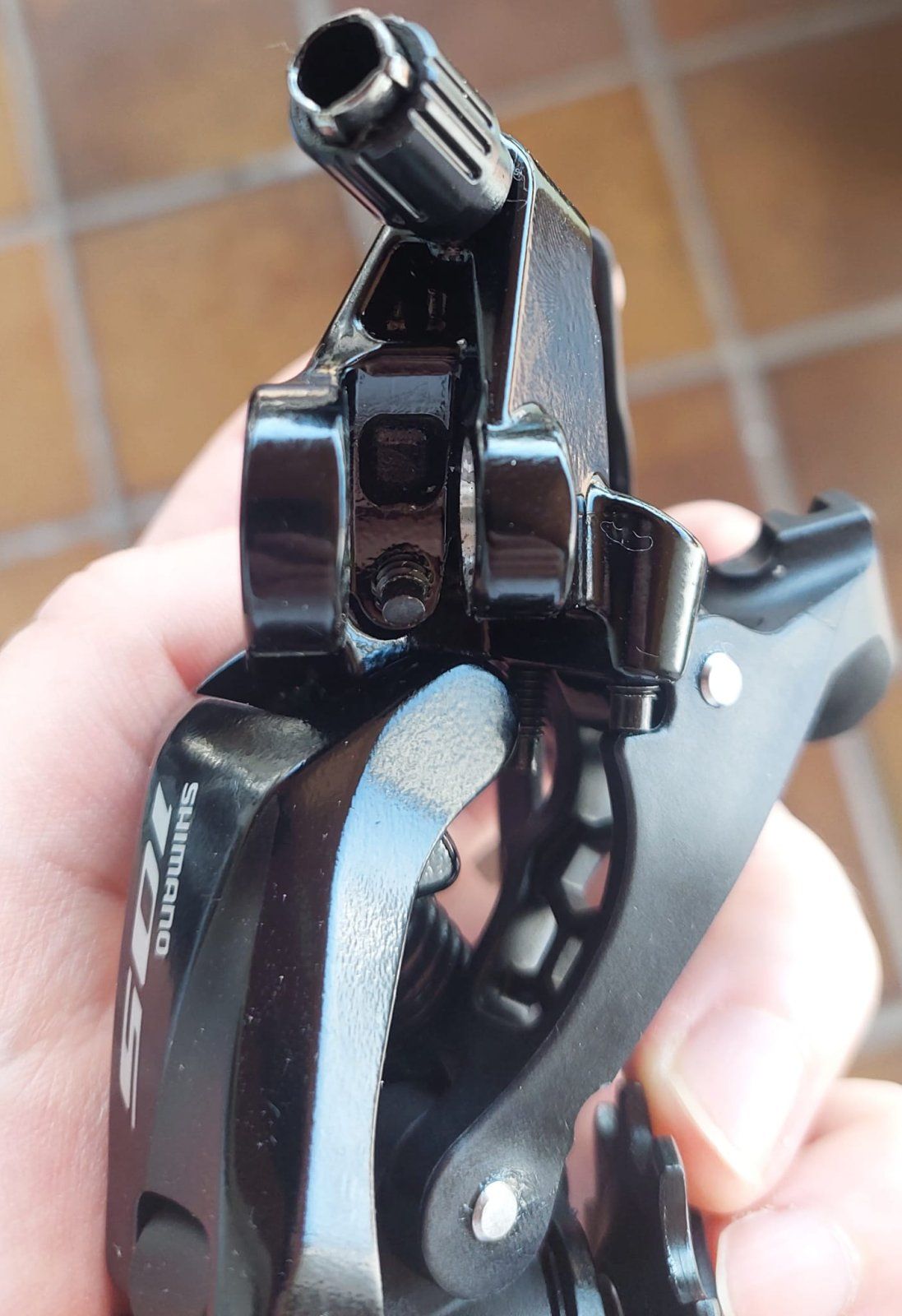

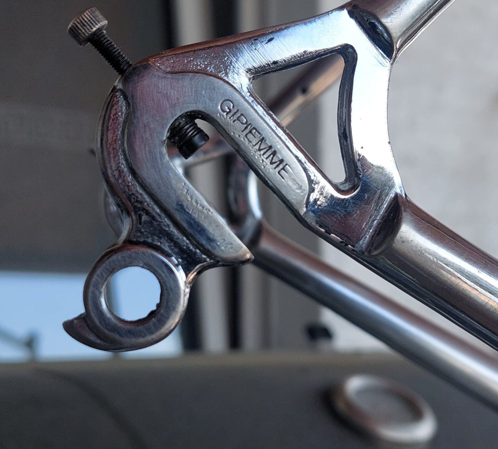

Moin,

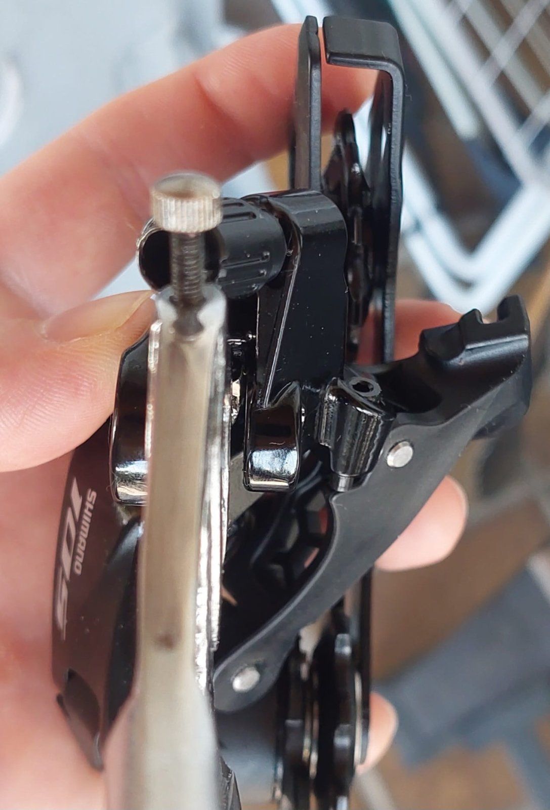

ist es möglich das Shimano 105 R7000 an einen Stahlrahmen der 90er (130er Einbauw.) zu montieren, sodass es einwandfrei nutzbar ist?
  • Der Gegenhalter des Schaltauges scheint wohl in die "Kerbe" der Aufnahme am Schaltwerk zu passen
  • Die Ausrichtung von Schaltauge und Schaltwerk für die Bolzenaufnahme hat aber einen Versatz
  • Das Schaltauge ist zu dünn für die Aufnahme des Schaltwerks.
Habe ich noch weitere Probleme übersehen, die eine Montage erschweren/verhindern?
Vielen Dank
Moin,
ist es möglich das Shimano 105 R7000 - oder überhaupt Schaltwerke moderner Produktion - an einen Stahlrahmen der 90er (130er Einbauw.) zu montieren so dass diese einwandfrei nutzbar sind?
Habe ich noch weitere Probleme übersehen, die eine Montage erschweren?
Vielen Dank

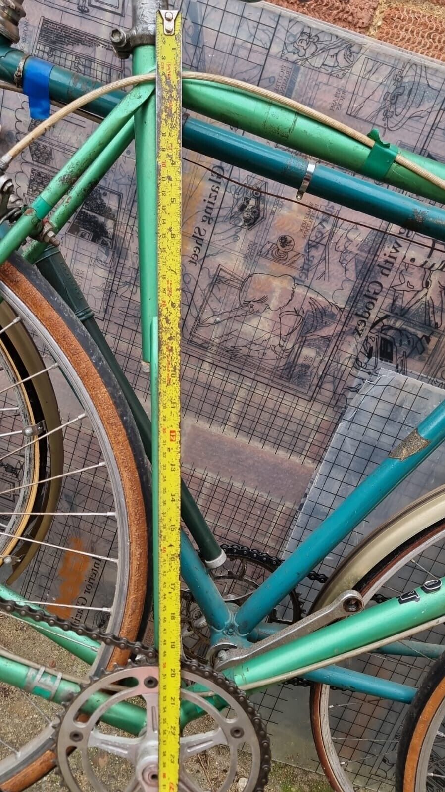

Ich streite mich gerade mit einem Engländer über die RH eines englischen Rennrads
Er misst c-t und sagt der Rahmen ist 59 cm, das Sattelrohr geht aber sehr weit und endet 3cm über der Mitte des Oberrohrs , also endet 3 cm über dem Center des oberrohrs
Also ist der Rahmen c-t 59 cm und c-c 57. cm. Dann ist doch das Maß c-c die genauere Angabe ?

Er sagt der Rahmen ist 59.5 cm aber das ist das Ende des Sattelrohrs , ich würde sagen der Rahmen ist , top Oberkante Oberrohr eher 57 und Mitte Mitte 56, mir ist neu wenn das Sattelrohr sehr lang ist das das Ende des Sattelrohrs die Rahmengrösse ist c-c misst er nicht….
Das ist nicht mal die Mittel des Tretlagers... von daher, grundsätzlich alles falsch.
Bei so einem Renner mit ultrakurzem Radstand würden mich immer Sattelrohr- UND Oberrohrlänge interessieren.
Der Engländer ist ein Saxxon Butler und ist 23 Inch Länge und Höhe , also jeweils 58,4. cm
