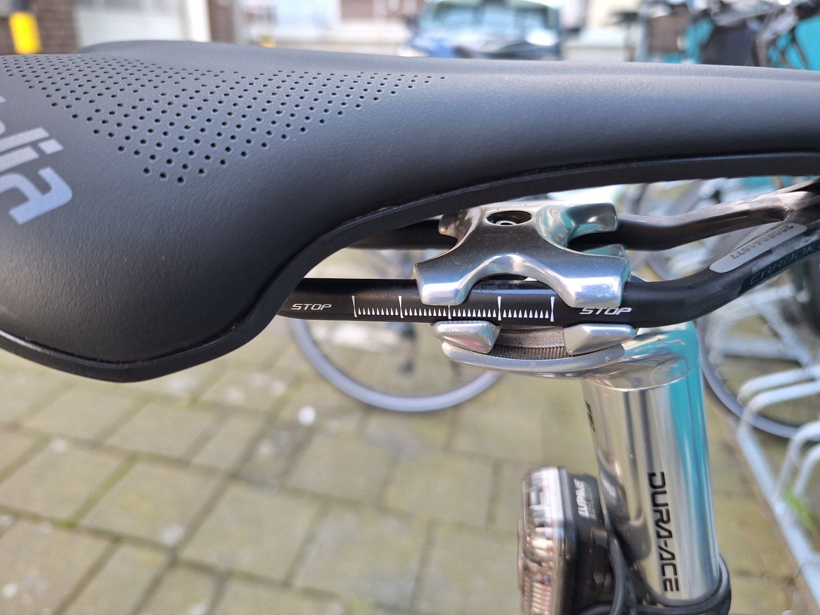

Meine Sattel mit Carbon Rails rutscht immer nach hinten. Carbon-Montage-Paste soll helfen?
Gibt's Empfehlungen?
…die Sattelstütze mir überlassen! ;)
Ich habe so ‚‘ne rote Paste von… ähhh….
…bin kurz im Keller…
Mist, nicht mehr zu erkennen. Ich glaube das war DYNAMIC.

…oder einen Rahmen mit längerem Oberrohr kaufen ;)
Ist die obere Klemmung richtig rum drin?
:o :o :o

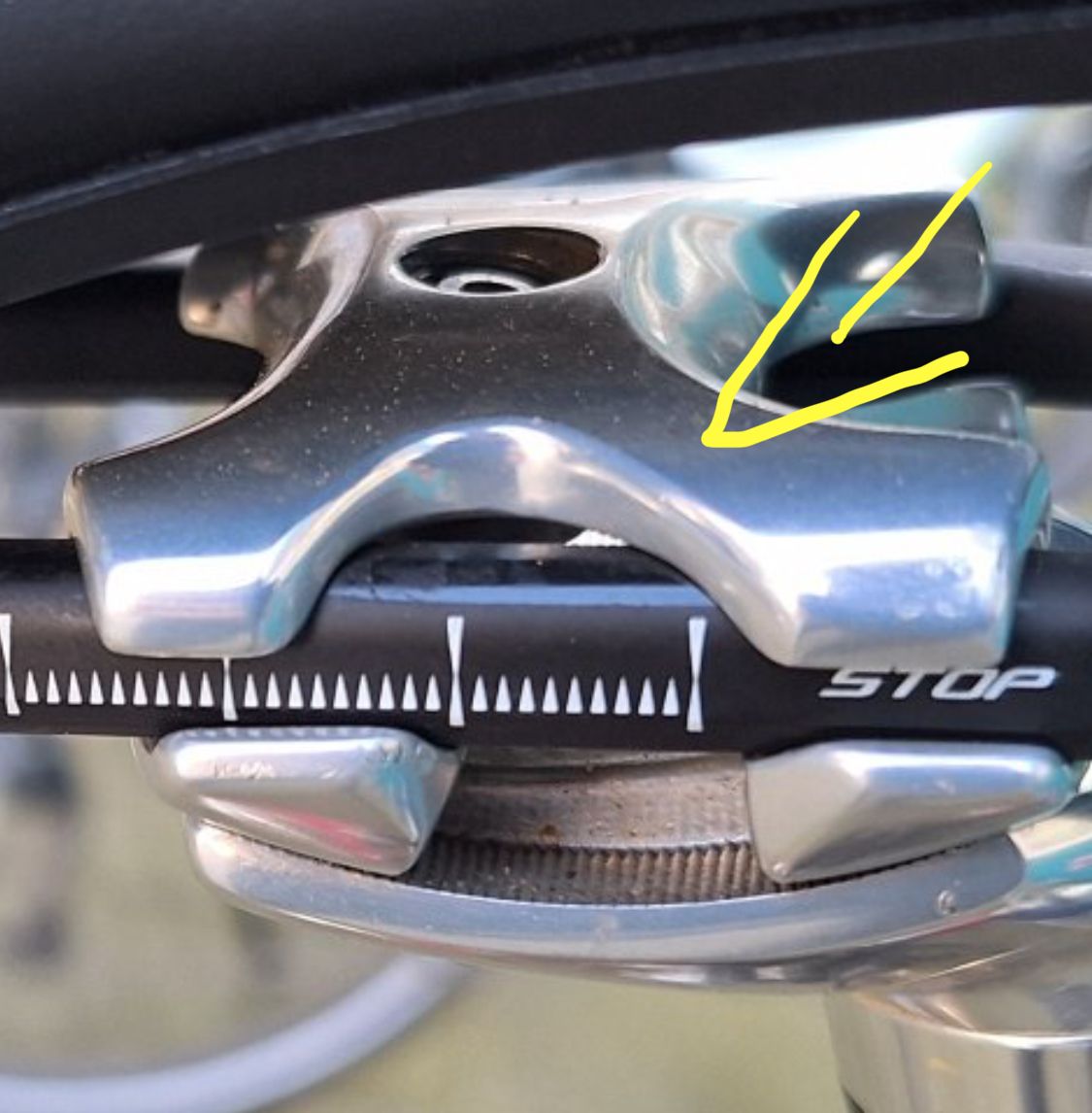

Das ist doch eine SP-7410, oder?
Ist mir noch nie aufgefallen: Es gibt da scheinbar Versionen, bei denen der vordere und hintere Teil der oberen Klemmplatte symmetrisch sind… und welche, bei denen sich vorderer und hintere Teil unterscheiden, wie obern zu sehen!
Ich war gerade mal im Keller; habe vier dieser Stützen im Gebrauch. Drei davon haben eine symmetrische Klemmplatte, eine - so wie bei @mic-robi - mit asymmetrischer Klemmplatte.
🤷‍♂️ Keine Ahnung.
Ich werde es mal umdrehen.
:eek: :eek: :eek:
Wie sieht dass denn bei dir aus?
Ich habe auf die Schnelle kein Bild von oben in der Bildersuche gefunden.
